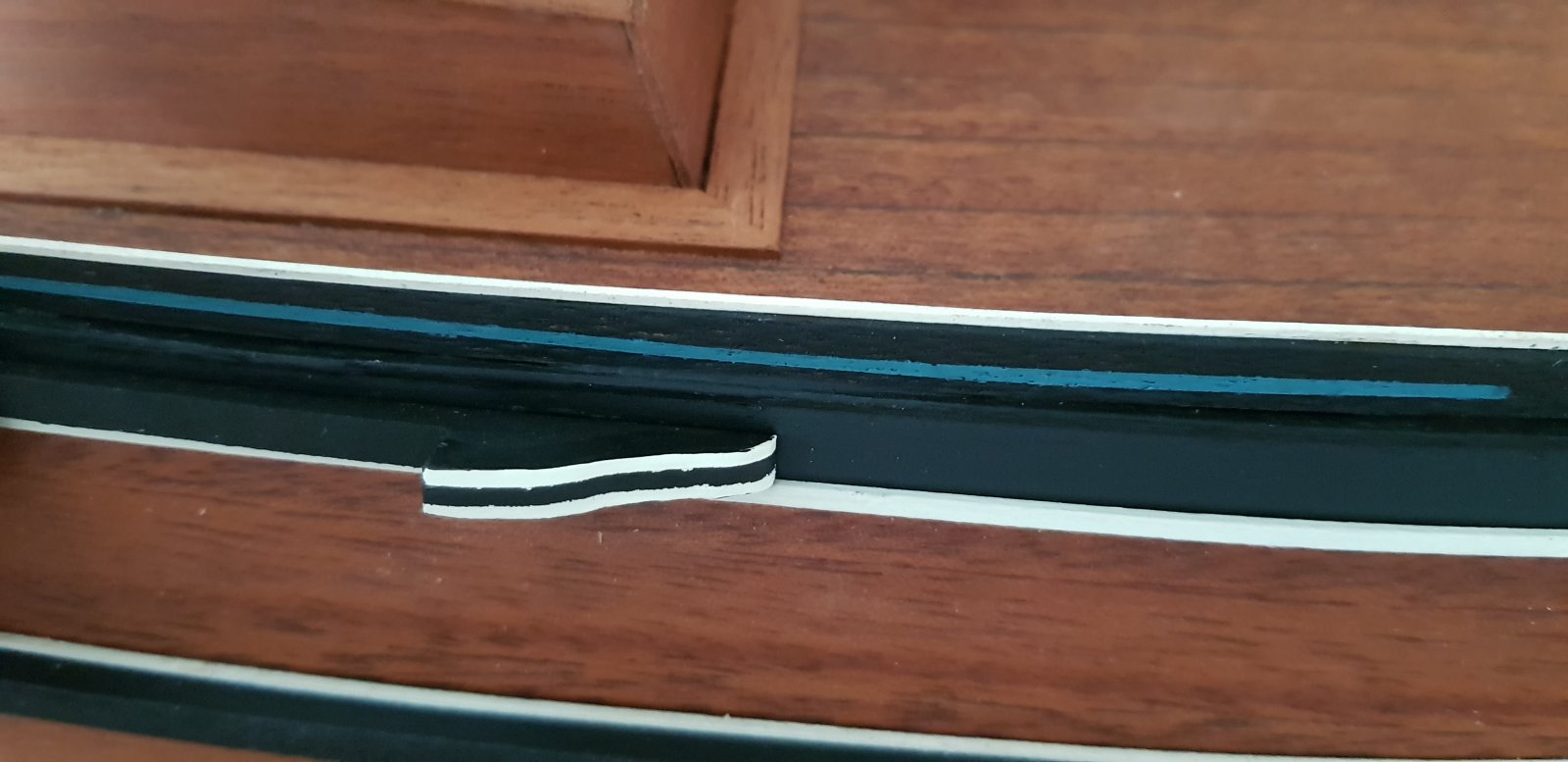

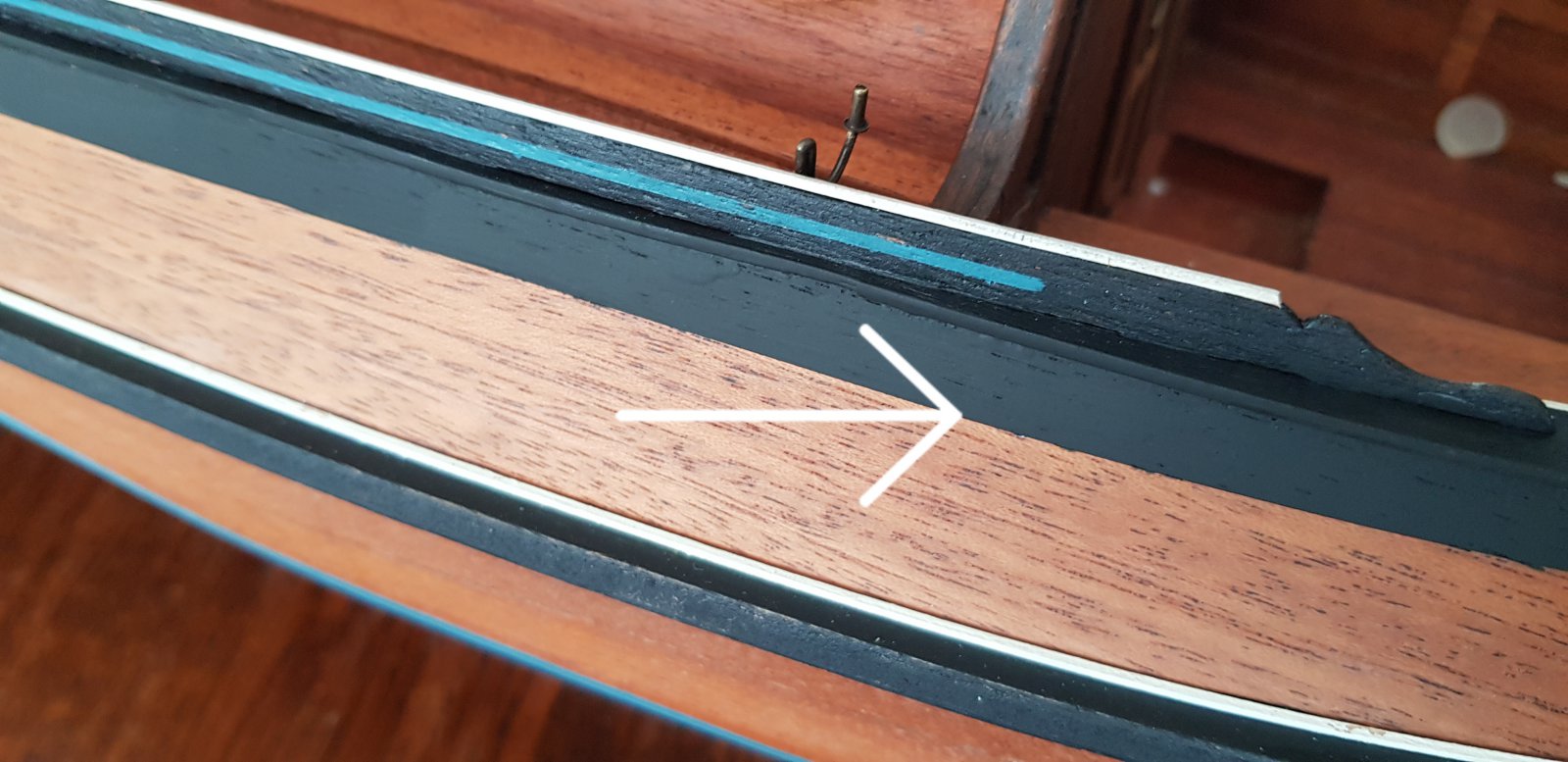

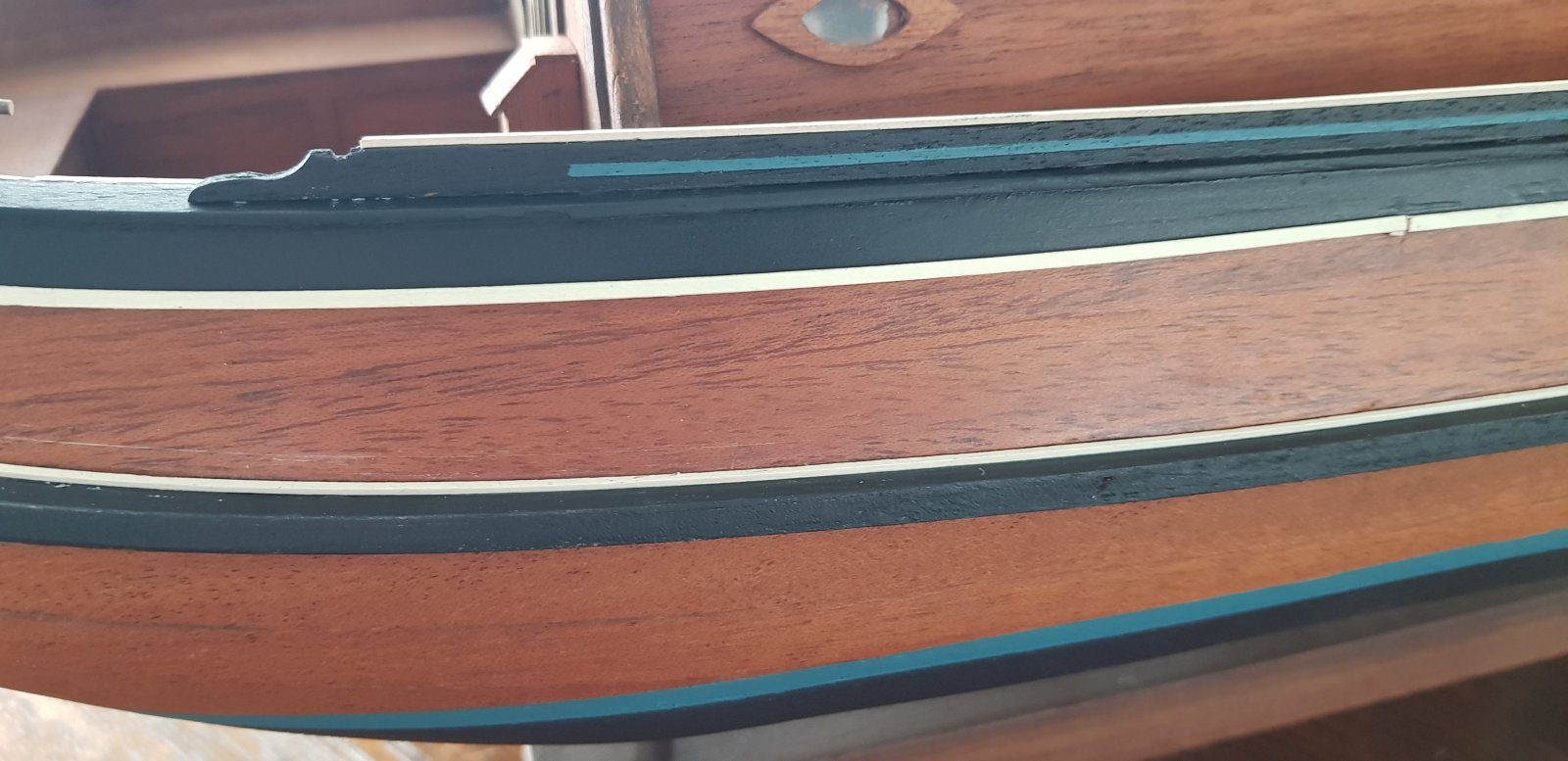

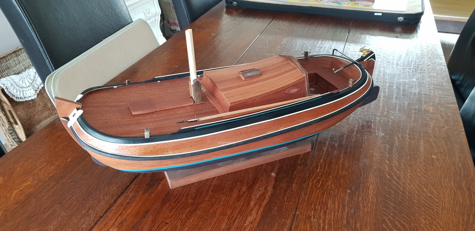

Al het verfwerk op de romp zit er op. Onder het potdek is nog een strookje zwart geschilderd van 8mm hoog.
In de overgang van het naturelhout en dit verfwerk is een witte lat geplaatst van 2mm hoog.
Deze lat ging iets gemakkelijker om aan te brengen dan de andere latten van 0.7mm

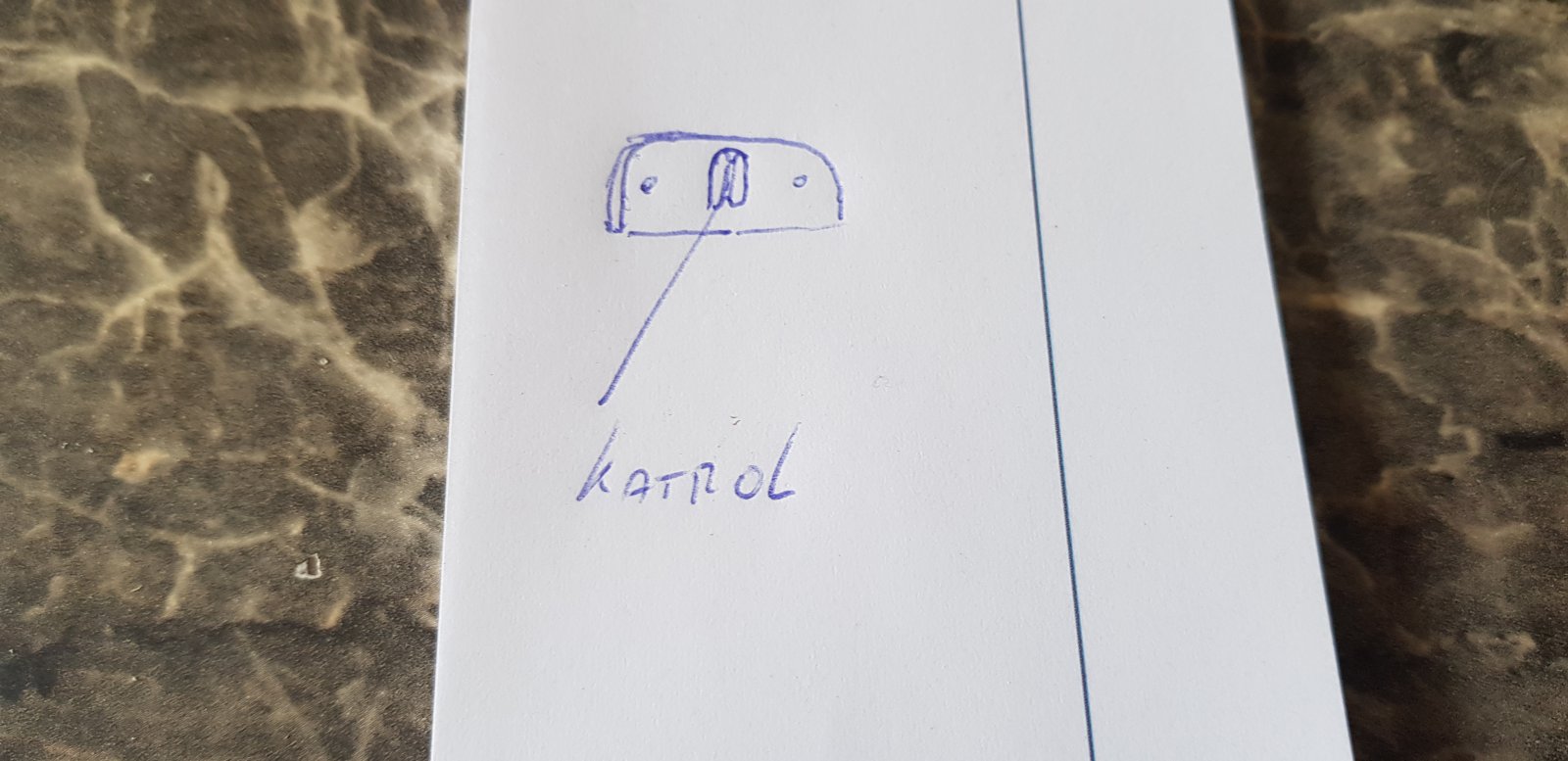

Ik zit te denken om deze van een jufferblok te maken.
