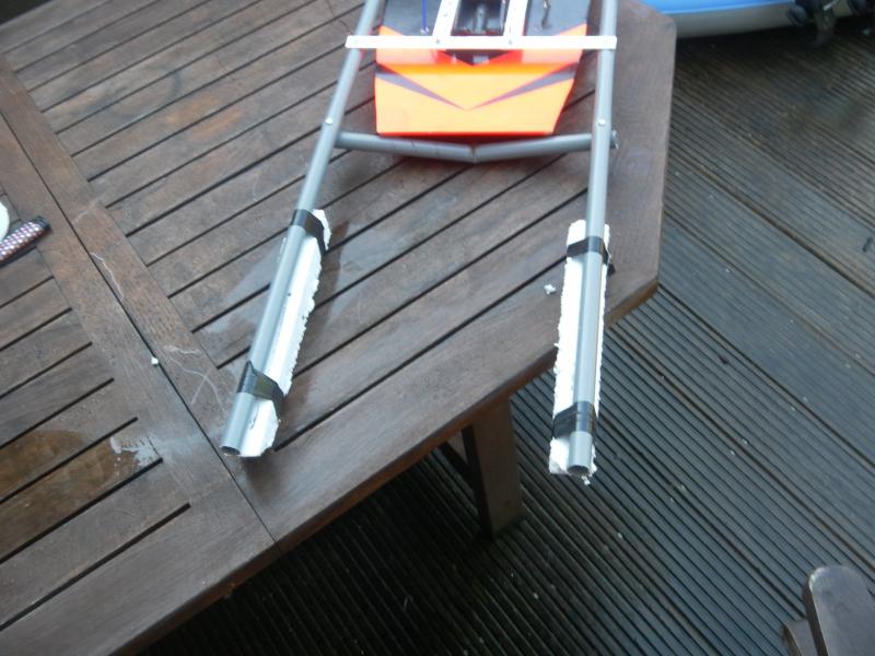

    Ik heb 2 beugels gemaakt die ik aan mijn airboot vastmaak , die komen links en rechts van de te redden boot .
    Het is dan heel eenvoudig om de boten naar de kant te varen , zeker met het stuurgedrag van een airbootje .
    [​IMG]
    Het frame wordt vastgezet aan het accu deksel.
    [​IMG]
    Stukje pvc buis warmgemaakt en gebogen zodat het onderwater zit en je dus niet over je eigen boot kan varen.
    [​IMG]
    Roer iets verlengd .
    Totale kosten van het rek 4 euro en in een uurtje gemaakt , het moest even snel ivm diverse experimenten met de boot van een vriend van mij.
    Motor is ongeveer 150 watt 1800kv icm 6x4 prop, aangestuurd door een elcheapo autoregelaar met achteruit .
    MVG Peet
