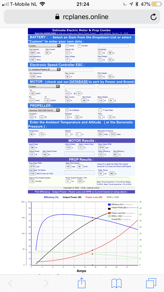

Ik had al wat zitten rekenen op rcplanes wat voor aandrijving het zou kunnen zijn:
Een static thrust van bijna 1kg zou dan met een 2830 toch in ieder geval voldoende moeten zijn. Het gewicht van de combi is dan een dikke 300gr wat ook niet te veel zou moeten zijn. Hopelijk kom ik dan op iets van 1500gr.

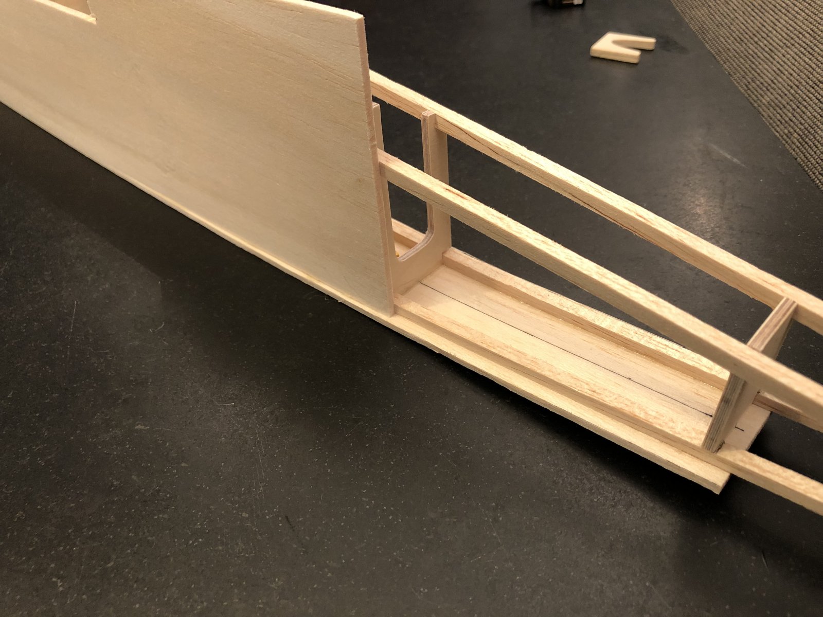

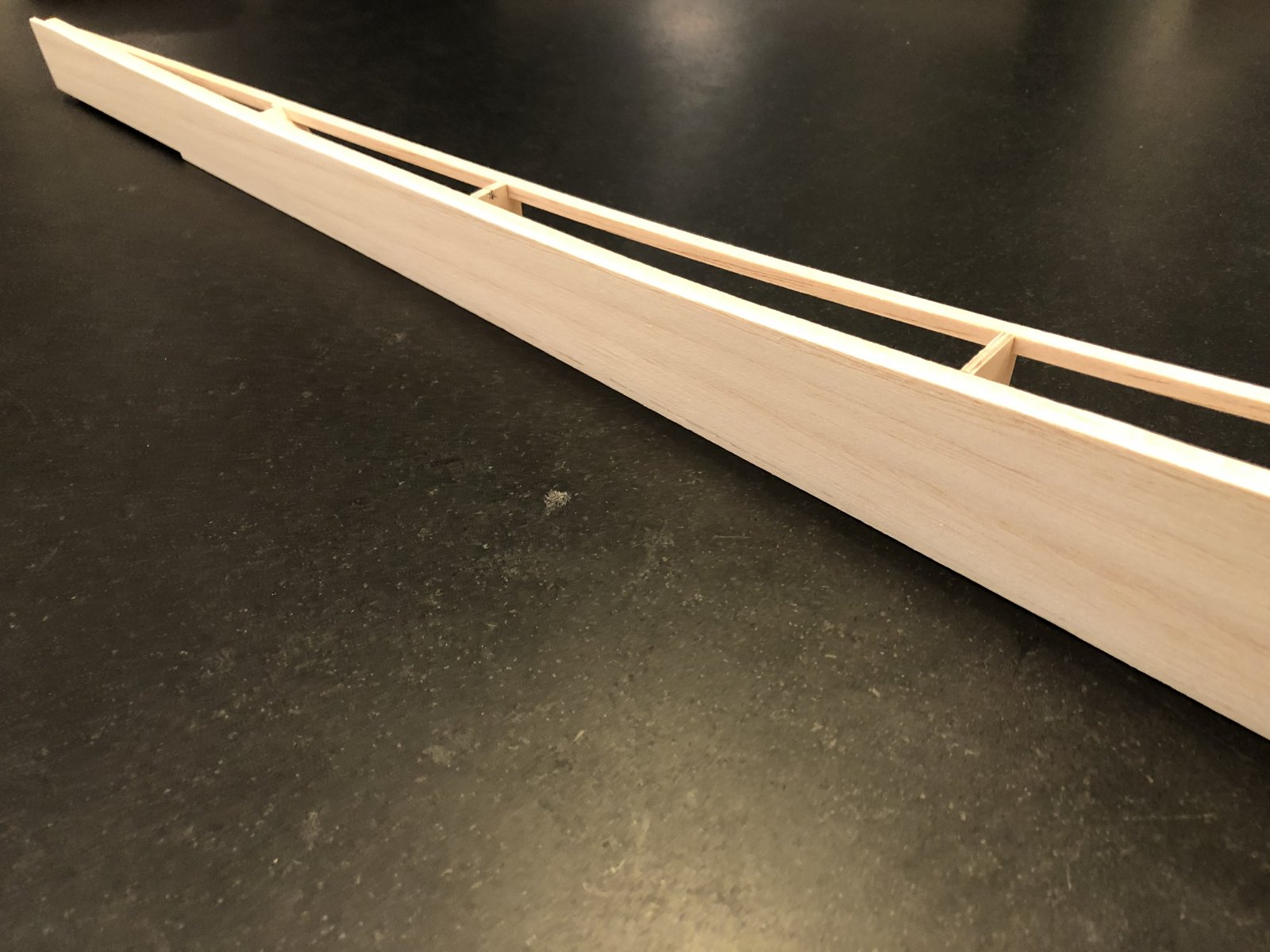

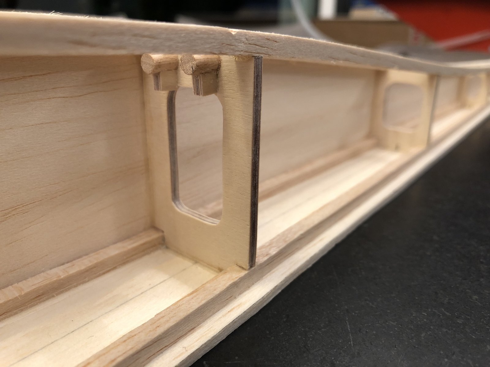

Ja tijd voor weer wat vooruitgang. Inmiddels zijn de spanten gezet en met liggers verlijmd. Beplanking is nu aan de beurt. Inmiddels onderkant en 1 zijkant vast.
Stijfheid lijkt prima te worden, hier was ik een week geleden nog wat onzeker over. Waren zorgen voor Nix gelukkig!

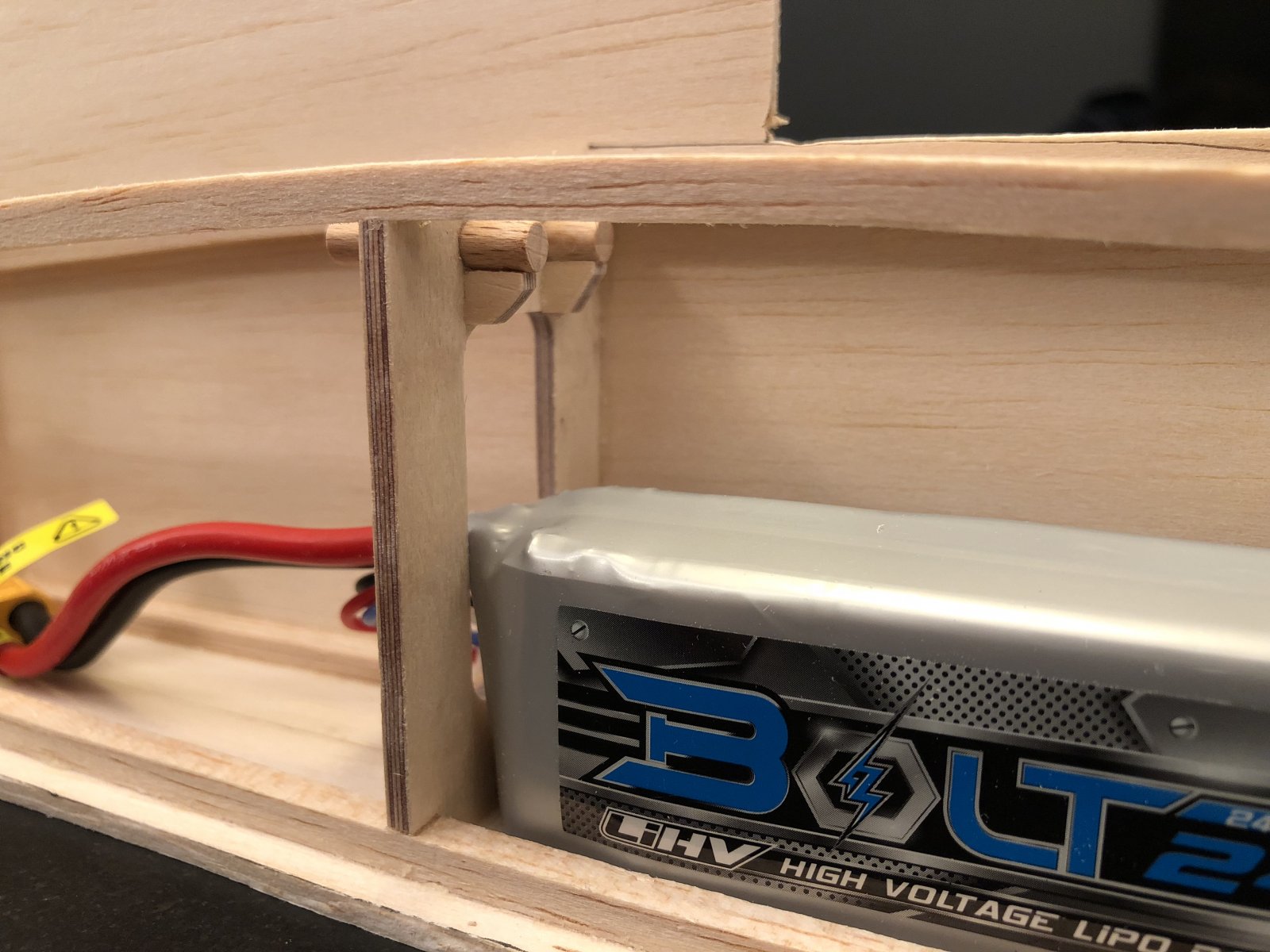

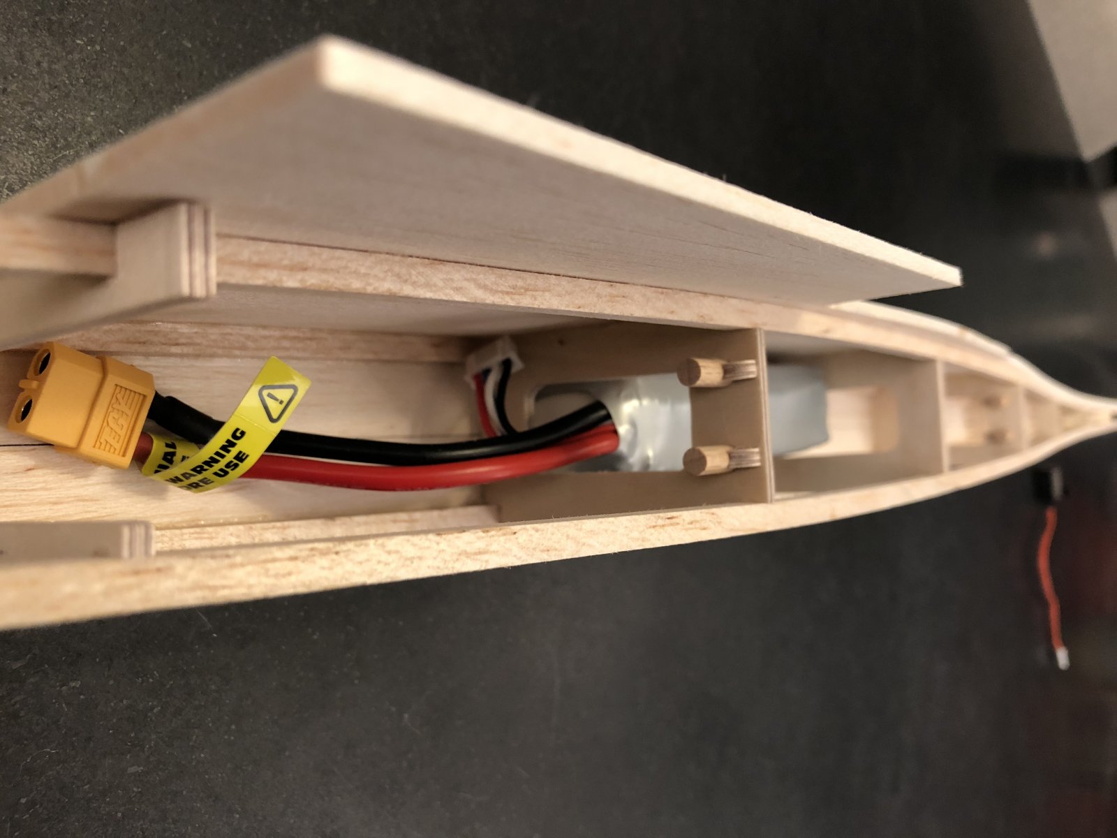

De bevestiging voor de elastieken nog wat verstevigd aan beide zijden zodat de moment werking goed opgevangen wordt.
Het motorschot is met 2 graden domp en ook zijwaardstelling gezet. Over de zijwaard was ik me niet helemaal zeker. Dacht misschien 1 graad. Maar goed als dat zo is dan staat ie nogsteeds 1 graad verkeerd, enkel andersom :hammer:

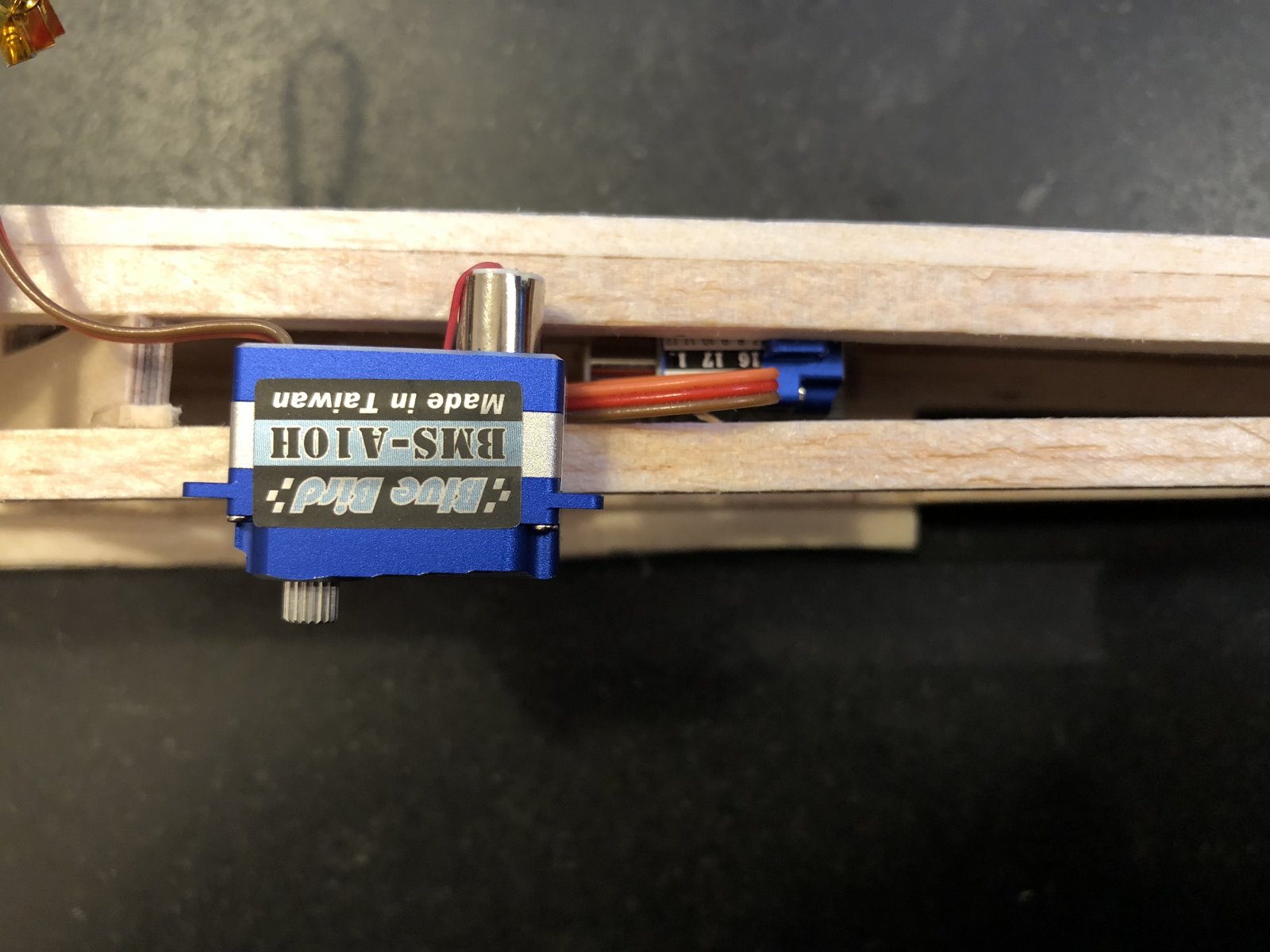

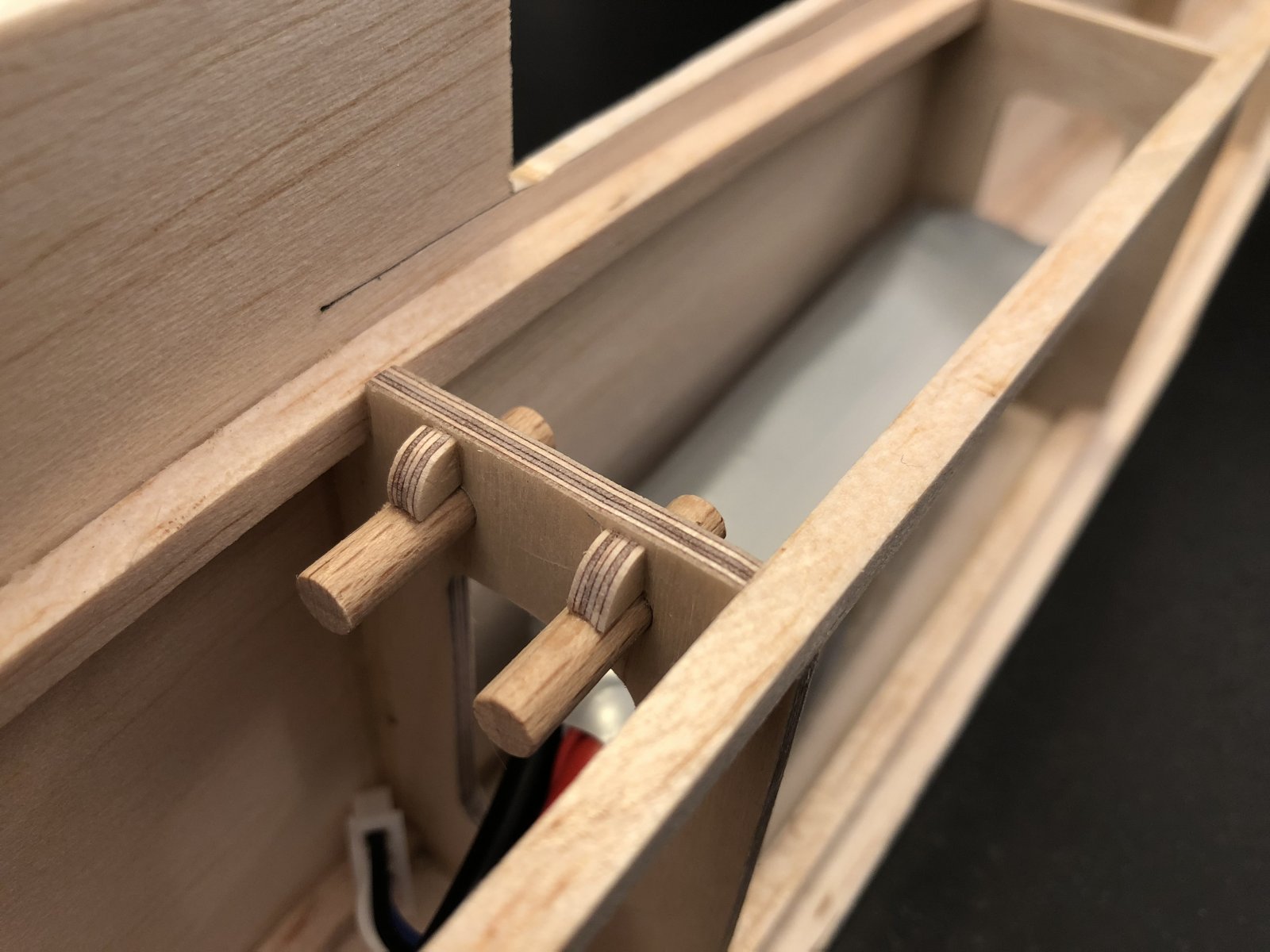

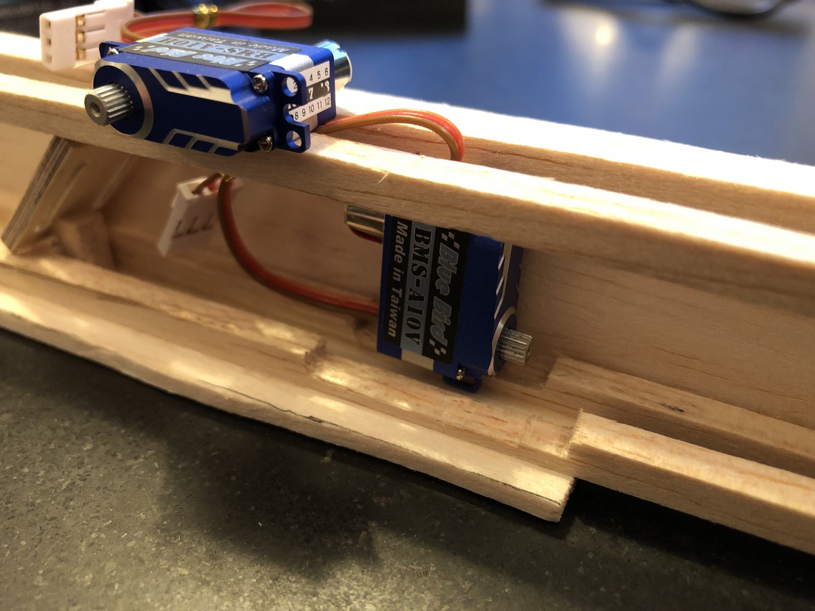

Van de week zal ik weinig tijd hebben, maar doel is nu de Servos in de staart te prutsen. Waarom?: nou ja de tekening zegt dat et zwaartepunt goed uit zal komen op die manier en ik heb een hekel aan stuurkabels.
Tis echter wel een gevalletje van Fries "it kin net". Een mooie uitdaging die ik wil aangaan :D

Je maakt een grote fout , altijd met hout links en recht samen beplanken, anders heb je bij de minste wijziging in vochtgehalte van de omgeving een kromme romp.
Staat dat zo in de handleiding ?
Ai @ISOLA2 daar heb ik niet aan gedacht. Ik klus in de woonomgeving en had niet het idee dat dit een effect zou hebben. Bij de vorige vliegtuigen heb ik hier gelukkig niets van gemerkt, dus ik gok dat we een behoorlijk constante luchtvochtigheid hebben :kwijl:. Althans dat hoop ik dan maar want deze romp is een stuk smaller en dus zeker gevoeliger voor torderen.
Wel zet ik de beplanking er met veel klemmen en gewichten op om zeker te stellen dat ie recht blijft. De tafel is geslepen steen, dus rechter kan haast niet ;-). We gaan het merken; tis nu al te laat...
Groet Q
Het zijn juist die heel smalle rompen die geweldig gevoelig zijn , goed vast klemmen en je hout samen met de half afgewerkte romp bewaren.

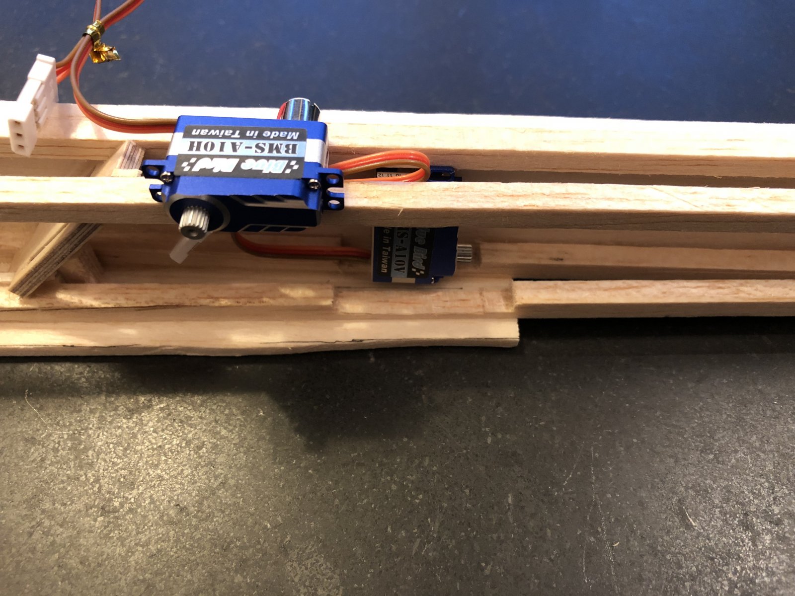

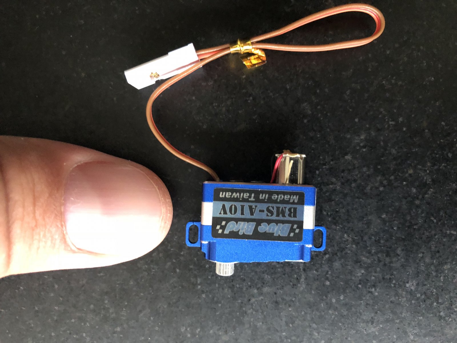

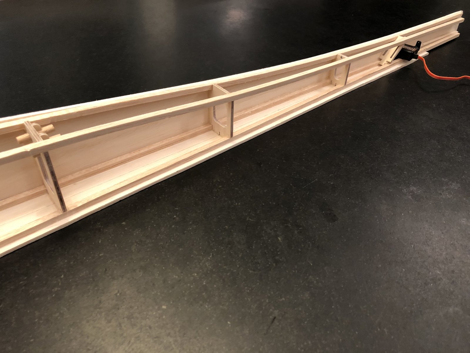

De Servos zijn binnen gekomen:
Het zijn de nieuwste micro's van Bluebird. Nu wordt en is Bluebird geassocieerd met HK, maar deze nieuwe servos kon ik na consult met Bluebird zelf enkel in de UK kopen (hyperflight.co.uk). In mijn optiek zijn het juweeltjes met volledig alu behuizing, metalen gears en HV aansturing. Ze wegen haast Nix en zijn enorm sterk. Helaas waren ze echter niet HK chippo :-(.
Hoogteroer ga ik via stang direct aan Servo in de romp (proberen) monteren. Zoals al gezegd is dat een mogelijke "kin net". #wishmeluck
Maar goed als het lukt dan denk ik een mooie gewicht besparing verkregen te hebben tov dikke Servos, stalen kabels etc..
Op de foto zijn de liggers verzwakt, maar 0,4mm triplex is in aantocht op deze locaties. Sollte ja kein Problem sein :)
