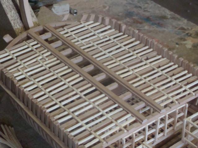

Vraagje over het rooster; ik neem aan dat daar recht boven het kabelgat komt, loopt zo'n rooster als je nu hebt altijd over bijna de volle breedte van het schip?
Germt
het rooster gaat er terug uit germt want het is wel degellijk te breed.
dit gaat dan ook veranderd worden er zou langs 2 kanten nog een ruimte zijn , dit zie je in het boek van dick 7 prov. op 1 van zijn doorsnedes.
ik had het eerst ook niet gezien maar er werd me wel opgewezen dus slopen dat ding en een nieuw er in :)

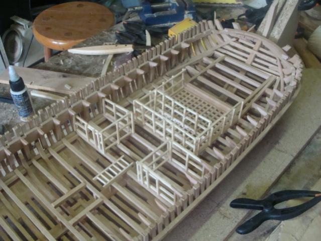

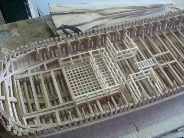

de aanpassingen
eerst een kleiner rooster gemaakt dan het kot iets hoger gelegt dan de rooster , ook een schijdingswand voor de bootsman en de botelarei en kombuis ,en een trapje om naar boven te gaan. het groteluik valt net tussen de botelarei en de kombuis.
