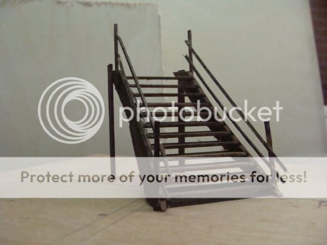

Ik heb de trapbomen ingezaagd met een junior ijzer zaagje.
Zaag blad is o,6 mm.
Eerst heb ik de op de trapbomen de tredes afgetekend 1mm.
Toen er tussen gezaagd en de rest af gevijld
Groetjes,
Houtworm der 1e klasse
het trap virus heeft toegeslagen
maar ben er bijna.
het gaat de linkse worden met een 2 mm dike wang en 1 mm dikte van trede en breder uitlopend beneden. dit komt het beste overeen met de werkelijke maten.
nu ga ik er nog 1 maken waar de trden iets dichter bij elkaar staan want het is nu iets te veel.
daarna hou ik een uitverkoop van mijn colectie statie trappen :lol:

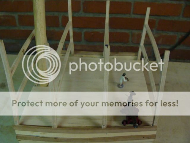

ben bezig met een doorsnede van de provincie van utrecht
en heb me verschillende figuren aangeschaft voor op de doorsnede te zetten ben dus nog bezig met deze te schilderen
van de doorsnede zelf zal ik binnenkort wel een foto trekken maar ben nog niet erg ver het ruim is nog maar net klaar en ga stilletjes aan aan de overloop beginnen
breng alles wel mee naar barnevelde
ik had al in de loop van het jaar een beetje gedaan maar omdat het zo traag vorderde heb ik het nooit op het topic gezet.
nu heb ik toch weer wat meer tijd en kan er ook aan voort doen.

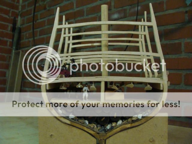

het ruim zit er dus in en heb net de vloer van de overloop gelegd.
nu gaat er nog een hoop werk in zitten voor ik aan de volgende kan beginnen dus hou ik jullie op de hoogte van de vorderingen.
de doorsnede begint net achter de middenmast zo heb ik het kampanje dek ook nog mee en eindigt juist voor het schot van de hut die er net niet op zit zodat je er door kan kijken
Ziet er mooi uit Amazone, maar ik vind de keien in het ruim wel erg groot.
Op de Victory lag grind. Dat kon men dan ook nog verplaatsen om om het schip te trimmen. Jouw keien zijn voor een mannetje niet te versjouwen.
Fijner grind lijkt me beter.
jep ze kunnen snachts gaan slapen als ze willen erik ;)
wat de steentjes betreft heb ik 3 verschillende maten geprobeerd en deze vond ik het best ogen en passen. de rotsblokken zijn niet groter dan (20 x 20 cm ) in het echt wat ik toch redelijk passend vond.
Dat gaat weer 'n mooi project worden Dirk, maar wat de keien betreft ben ik het wel met Jan eens, ik denk dat iets kleiner mooier zou zijn.

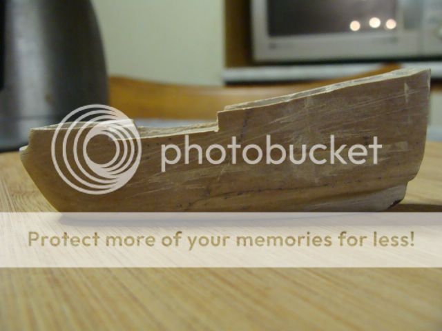

nog een utrecht maar in een kleinere schaal :mrgreen:

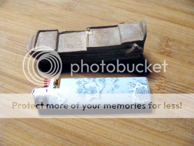

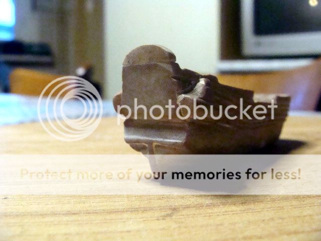

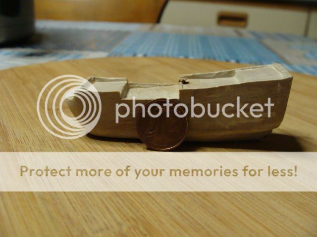

ben deze aan het maken in speksteen en zou als mal moeten dienen voor zee batles een bord game en daar zijn de schepen 1/500 of 1/600
ik wil er dan een stuk of 10 gieten in rizine en dan nog een schip van 160 voet en een jacht zo dat ik een vloot kan samen stellen van een 20 a 30 schepen.
want je vind geen hollandse schepen in dit game en wil niet echt met de fransen of engelsen spelen :mrgreen:
is nog veel werk aan voor ze kan dienen als mal maar heb vandaag al een begin gemaakt

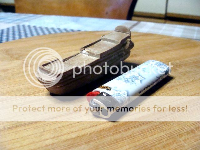

heel de dag bezig geweest
berghouten in gemaakt zijgalerijen en de doorluchtige wulf gemaakt
het galjoen ga ik denk van koperdraad maken of heeft iemand nog andere ideeën hoe je dit het beste kan maken
