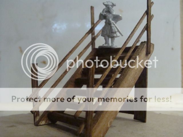

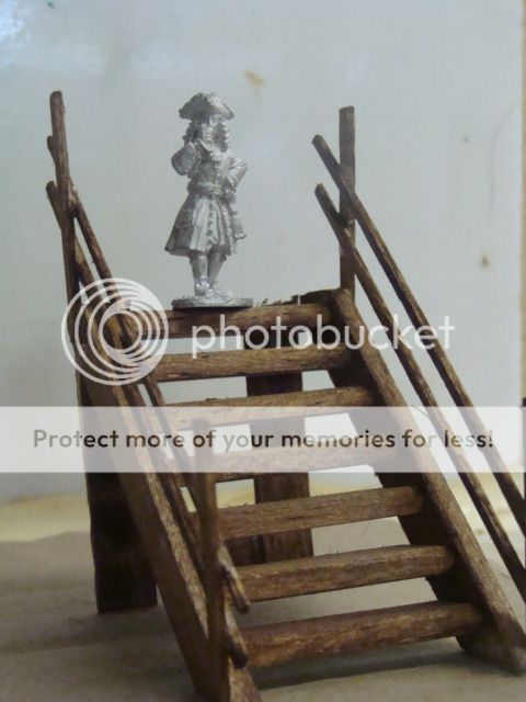

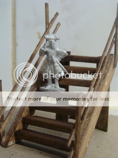

Mooi trapje :D. Treden zouden dunner mogen, maar het geheel misstaat zeker niet (ik had me er niet aan gestoord als je het niet gezegd had)
toen ik er aan bezig was ik ook niet maar als je dan de macro fotos bekijkt zijn ze redelijk dik.
ga er 1 maken dat iets fijner is aan alle kanten.
Is op een foto altijd moeilijk te zien, maar vondt het wel acceptabel hoor:cool:
We hebben laatst een foto gezien van de doorsnede WASA van Frank, waar de trappen een bocht hadden, zou dat hier ook kunnen zijn geweest.
Ik zie die bocht vaak in veel trappen terug.
Ik kan het natuurlijk mis hebben.
traptreden zitten meestal rond de 4 a 5cm dik. Ik weet niet welke schaal je gebruikt, maar dan is het zo terug te rekenen
