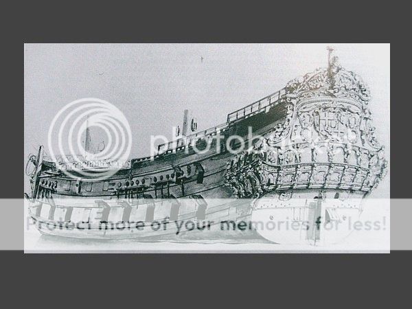

De oplossing met de lagere reling is mooi verwerkt. Ik vroeg mij wel af bij de balustrade op het schild of de onderste balk ook de uiteindelijk vorm weergeeft. De reling bovenop volgt de kromming van het dek, de balk ter hoogte van het dek zelf lijkt vrijwel recht te lopen. Op meeste schilderijen en plannen van de Hollanders uit die tijd volgt deze volgens mij meer het dek:
full
Komt er bij jouw nog een kromme balk overheen of is het een bewuste keuze?

de voorste lat moet er terug af want ze licht inderdaad veel te recht.
het probleem is dat ik ze niet goed kan vast lijmen omdat er geen planken op het dek liggen.
ik ga hier eerst iets onder maken zodat ik ze wel voledig kan lijmen en dan zal ze ook met de dekronding mee gaan.
goed dat je me er nog aan herinderd of ik zou het vergeten zijn denk ik.

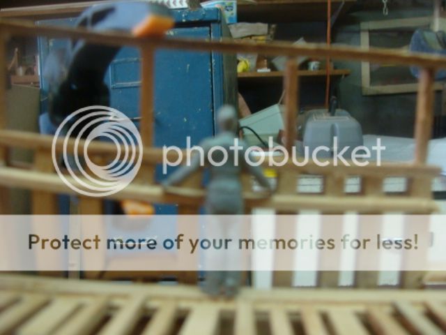

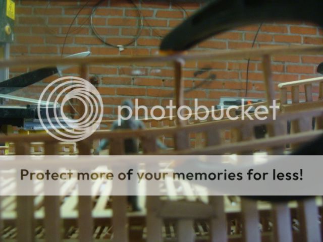

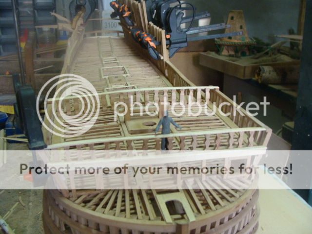

ben bezig met de reling van het halfdek maar zit met een vraag
ik heb er een hoop gevonden die net als provinsie van utrecht dit fenomeen hebben dat er boven de reling nog een soort reling loopt waar dacht ik een rood doek aangehangen werd om de mannen op het dek niet te zien lopen en op somige schepen zie je er ook nog een zeil boven hangen ( een soort tent op het halfdek )
bij mij zou deze reling 240 cm van het dek komen , is dit normaal ?
op de foto ziet het er ook best wel hoog uit
Ben je niet mis met je centimeters, 240 cm is twee meter veertig, misschien hoort de 0 er niet achter en bedoel 24 cm ??
Ik weet wat je bedoeld, maar of de maat klopt, dat zou ik niet weten.
de hoogte word ijgelijk bepaald door de eerste reling van het campanjedek zoals je op de foto van van de velde kunt zien het gaat over de bovenste reling bij mij op 240 cm van het dek
Er staat me iets van bij dat er een zeil werd gespannen om schaduw op het dek te krijgen. Ik meen in het boek van C.G. Dik, maar dat moet ik thuis even nakijken. Dan lijkt me 2,4m een aardige vrije hoogte. Als ik er wat van kan vinden, dan laat ik het weten.
Ik denk dat die hoogte aardig klopt hoor Dirk.
Ik vondt mijn reling ok erg hoog. Als ik er een poppetje bij zet zou 2.4 meter best kunnen kloppen.

ik ga de andere kant nog niet doen want ben tog niet helemaal zeker .
kunnen jullie zaterdag ook eens zien en je gedacht geven. moest het dan te hoog zijn moet ik maar 1 stuk slopen .
ik heb nog genoeg andere werkjes die ik kan doen dus dit kan wel ff wachten

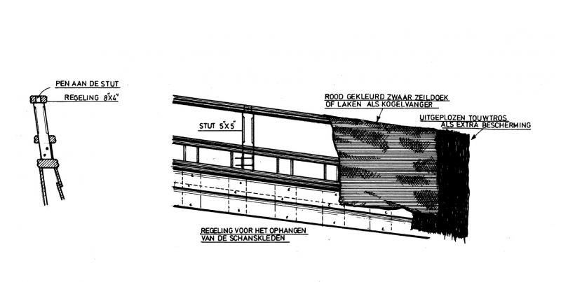

Dirk,

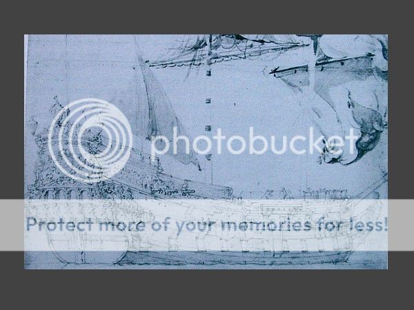

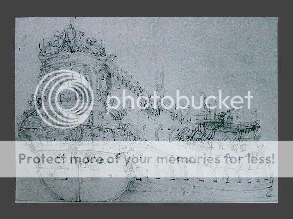

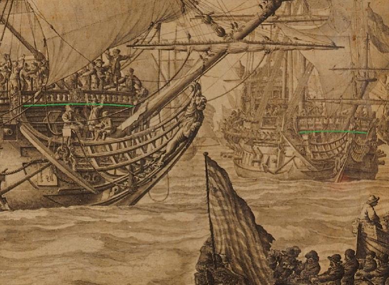

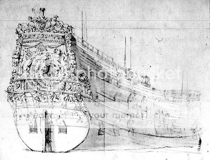

ik heb nog een detail uit de tekening van Otte Blom erbij gehaald, de rode doeken of schanskleden werden gebruikt tijdens oorlogshandelingen : rood ter versiering m.n. als 'afschrikkend' middel, maar ook ter bescherming tegen rondvliegende projectielen en kogels, dankzij de laag uitgeplozen touw eronder. De hoogte lijkt op de tekeningen van Blom en Dik ongeveer manshoog boven railing op de fortuining dus rond de 160-180cm (echter op verschillende schilderijen zie je de kopjes er bovenuit steken, dus suggereert dit maximaal zo'n 150-160cm boven het niveau van het dek).
In 'tropische zeeën' werd het halfdek nog wel eens overdekt met balken en hierover een zeil als zonnescherm getrokken ter verkoeling = zonnedek (of kampanjedektent of halfdektent), 't Russische woord voor parasol ('zontik' - 'Зонтик') is overigens afgeleid van het Hollandse 'zonnedek'.
Waarom heb ik het vermoeden dat de reling er zaterdag toch helemaal opzit Dirk?:)
hoi piet ik bedoelde de werkelijke hoogte sorry voor het misverstand.

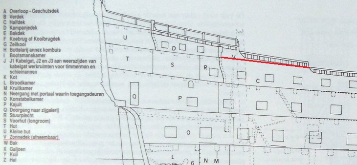

diederik bij de 7 prov hangt het kleed enkel op het hoogste dek en dan zou de maat daar kunnen kloppen. bij de utrecht loopt het nog helemaal door tot de middenmast.

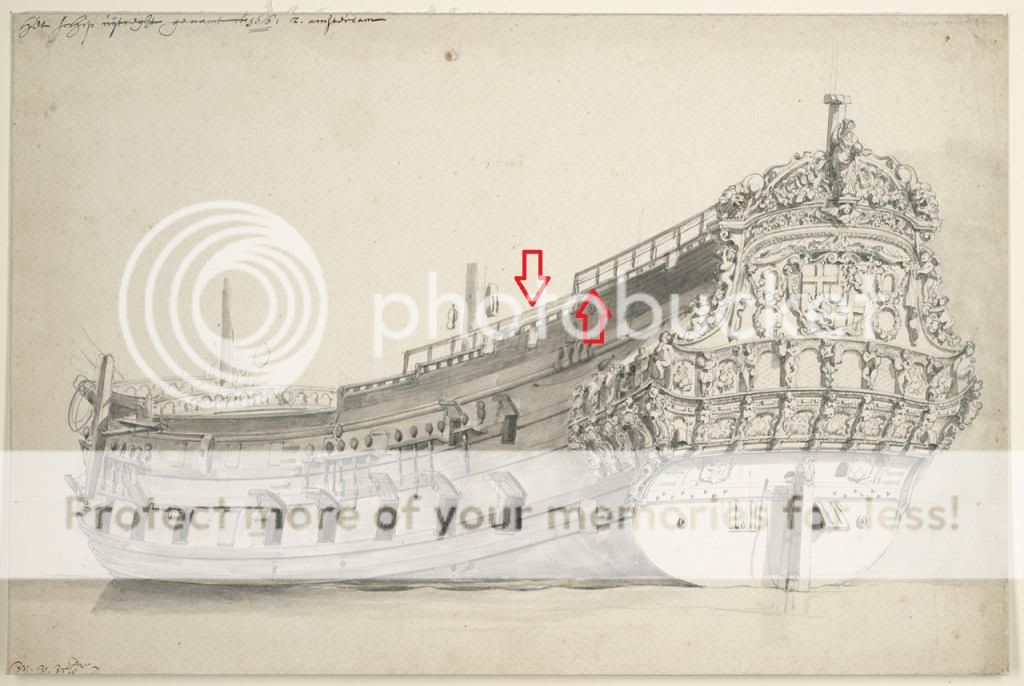

het probleem is dat de reling terhoogte van de eerste reling van de hut moet zitten daarom lijkt het me mooilijk om ze lager te maken. foto komt :)
waar de rode pijlen staan zitten de 2 relingen even hoog daar kan ik niet echt schipperen in de hoogte. en dan heb ik heel de reling laten lopen zoals het raahout loopt
