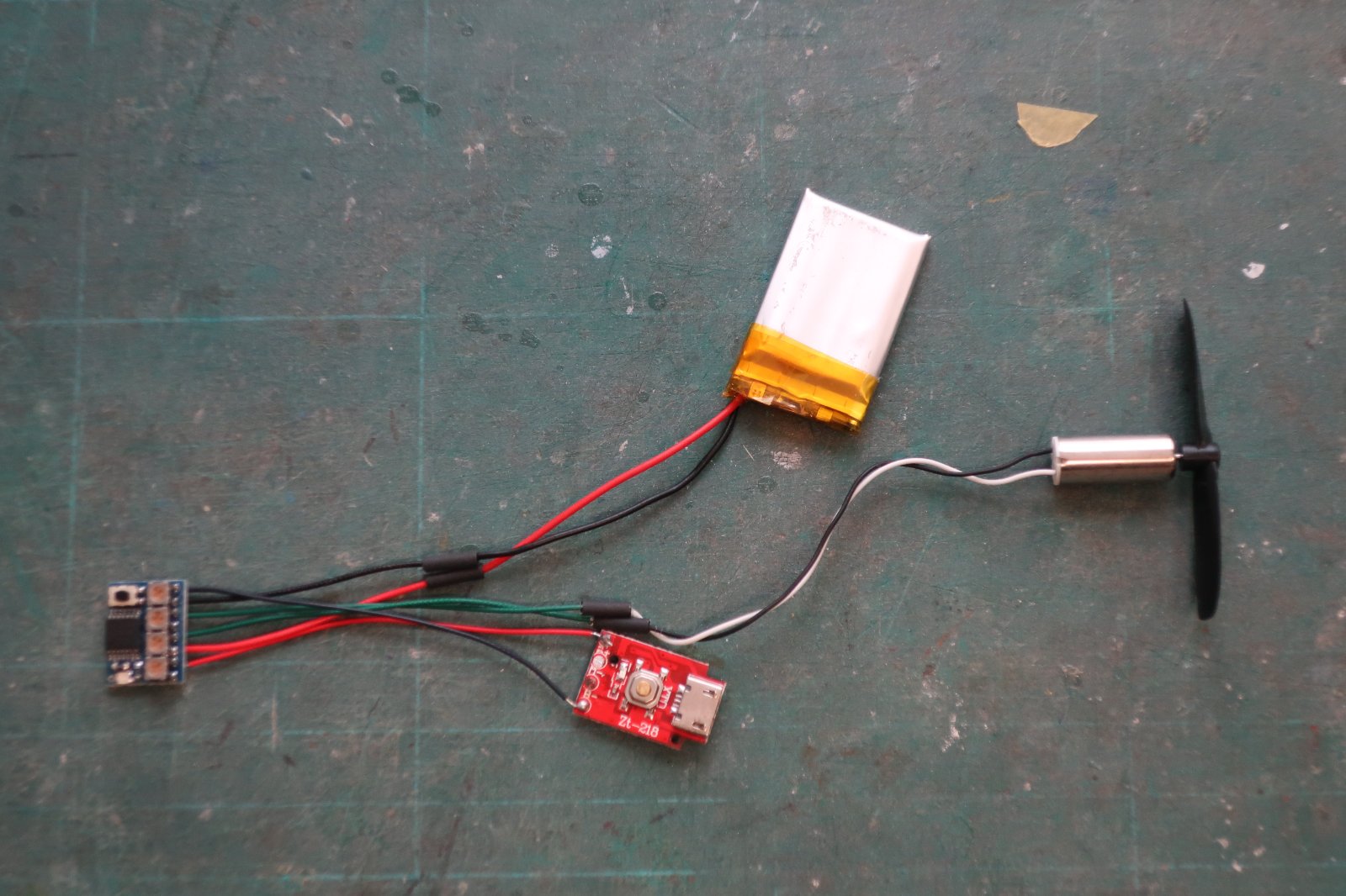

Vervolgens heb ik uit Engeland voor een flink bedrag (tweeëndertig pond, plus 16 Euro voor de Nederlandse douane) een Atomic workshop Zombie controller laten komen. Vandaag heeft Bruno die beide zaken aan elkaar gebreid, zodat ik een proefopstelling kan maken en gaan uitproberen met de instellingen. Van links naar rechts de Zombie, het schakelbordje van het speelgoedje (is gehandhaafd vanwege het oplaadstekkertje) daar schuin boven de Lipo en rechts het motortje met een 2 inch propje.
Bij de Zombie zie je 4 potmetertjes, die twee fasen van de vlucht regelen: Opstijgen, wat je met wat meer vermogen doet, en kruisvlucht, met minder vermogen. Het ene potmetertje regelt de duur van de fase, de ander het toerental. Na het indrukken van de startknop gaat het motortje na 10 seconden lopen (kun je ook instellen) waarbij je nog eens in kunt stellen dat hij eerst 'stationair' gaat lopen en daarna op toeren komt. Aan het eind van de cyclus kun je nog eens instellen dat het vermogen langzaam wordt afgebouwd. Kortom, een elektronisch wondertje!

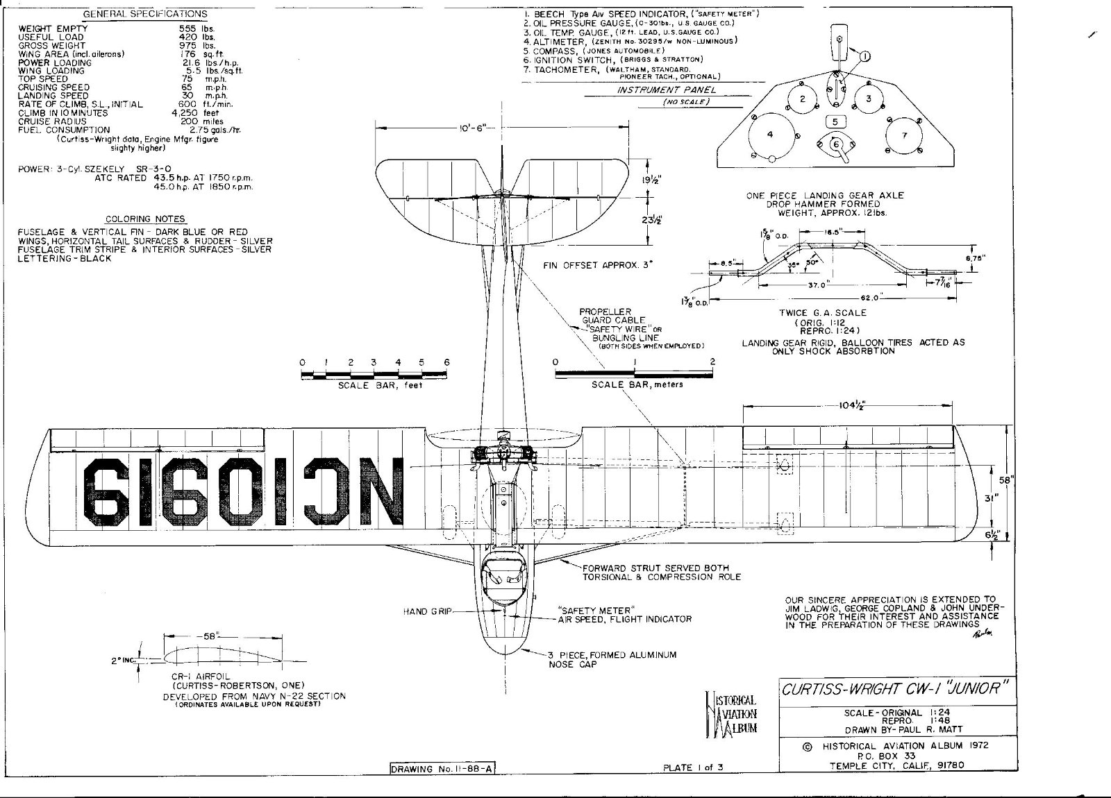

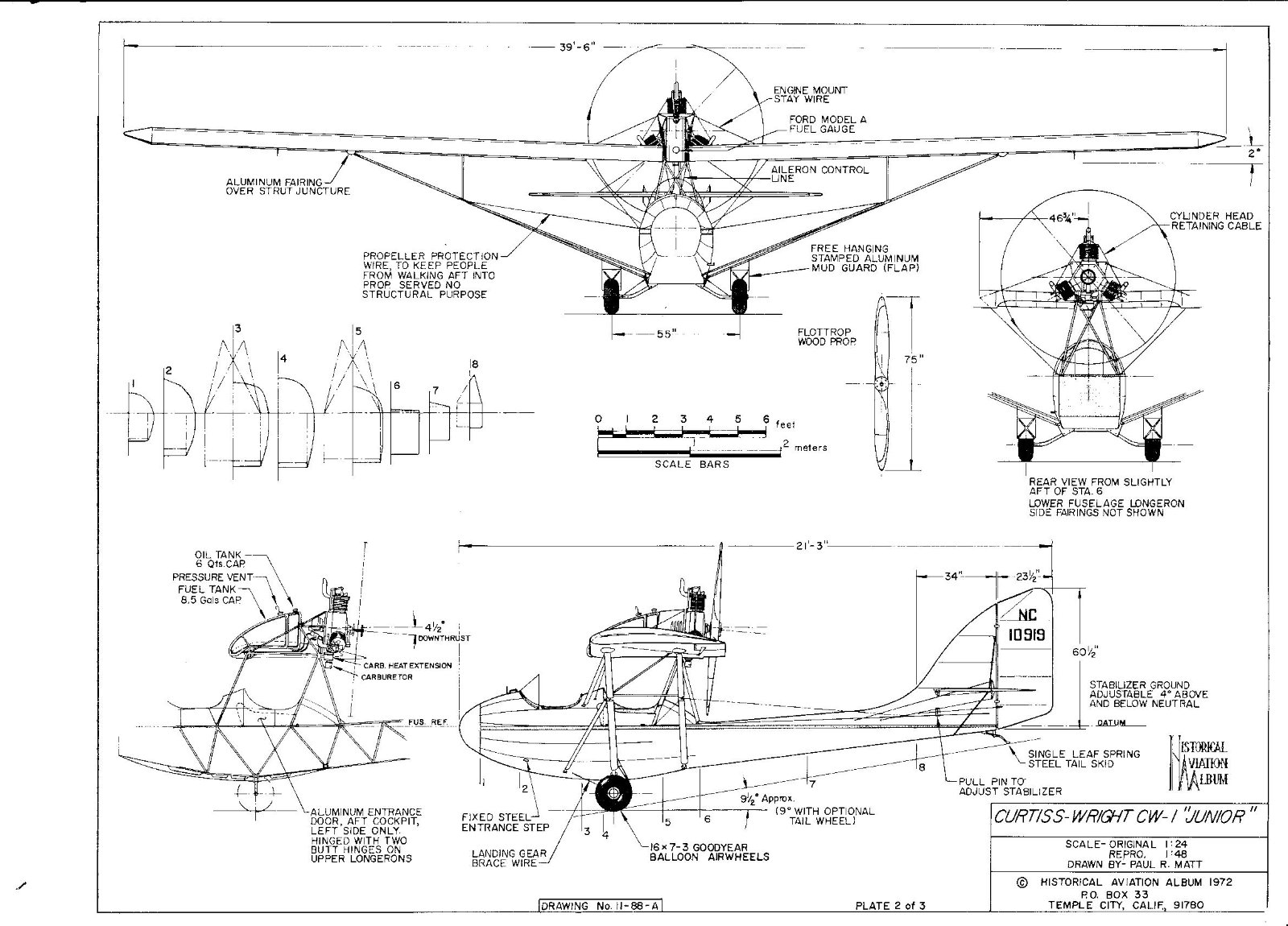

Eigenlijk een Ultra Light avant le lettre, met een leeggewicht van 555 pond, een 45 pk motor en een kruissnelheid van 110 km/u. In deel een van de verzamelde tekeningen van Paul Matt, ooit in de VS gekocht toen ik daar voor de LB WK was, staat een 1/48 maatschets van de Junior. In die schaal heeft het toestel een spanwijdte van 25,5 cm, maar een bezoekje aan de plaatselijke kopieerwinkel leverde een 200 % exemplaar op, met dus een spanwijdte van 51 cm. En dat leek me nou net een fijn formaat voor een zaalmodel. De maatschets is mooi gedetailleerd.
Zelfs het stabilo is aan de forse kant, dus wellicht hoef ik het niet of nauwelijks te vergroten. In deze schaal past er een 3 inch propje in.
Eerst maar eens een bouwtekening in potlood maken.
