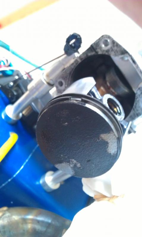

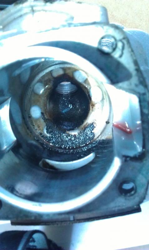

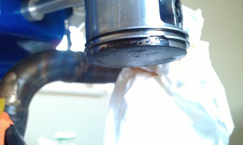

    Afgelopen zondag is mijn Turnigy TGY52 er min of meer mee opgehouden. Compressie was weg: de bougie bleek los getrild. Deze heb ik er verder uit geprobeerd te draaien maar dat ging erg stroef. De bougie had bij het uitdraaien sterk de neiging scheef te gaan zitten met als gevolg dat hij zichzelf als het ware vast vreet. Toch heb ik de bougie er redelijk netjes uit gekregen maar ben wel bang dat de draad in de kop behoorlijk is beschadigd.
    Vervolgens heb ik de cilinderkop er maar eens af gehaald om de binnenkant te bekijken. Ik trof daar allemaal zwarte aanslag aan. Zie onderstaande foto's. Nu vraag ik me af of dit normaal is. Kan iemand hier iets zinnigs over zeggen? Ik gebruik Aspen.
    Verder overweeg ik om de cilinder(kop) te vervangen door een nieuwe aangezien de schroefdraad voor de bougie rauw is en mogelijk beschadigd. Is het dan ook nodig om meteen een nieuwe zuiger (met veren) te monteren of is dat niet strikt noodzakelijk?
    Alvast bedankt voor jullie tips.

    Zolang je geen zwarte sporen onder de zuigerveren op de zuiger hebt zitten lekt de zuiger niet in de passing van de cylinder.
    De koek aanslag heeft te maken met een iets te rijk mengsel, wat afzet op de cylinderkop, ook dit vindt ik normaal.
    Dit verschijnsel zie ik ook op de kleppen van 4takt scooters.
    probeer met iets scherps de koek uit de schroefdraad te peuteren, veel imal gebruiken, dan voorzichtig de bougie er weer in draaien, niet forceren, kje loopt dan kans de schroefdraad te vernaggelen.
    Wat is de kleur van de bougie? koffiebruin (goed) of gitzwart (afstellen noodzakelijk) ?

    De zuiger kop ziet er normaal uit en ik zou me daar geen zorgen over maken.
    De beste indicatie is idd zoals eerder aan gegeven de bougie,laat de motor goed op temperatuur komen en kijk dan wat de kleur van de bougie is.
    Bougiegat zou ik verder niet meer aan rommelen maar er direct een helicoil inzetten dan wel laten doen.
    Door de bougie er nu nog een keer proberen in te zetten is de kans op verdere schade bijna 100%.

    Als ie met Aspen zo aankoekt staat ie behoorlijk te rijk. De koolresten gaan dan ook aankoeken op je laatste draadgang van je bougie welke in de verbrandingskamer steekt. Bij uitdraaien gaat ie dan vreten. Als dat gebeurd....steeds iets verder uitdraaien tot ie vast gaat zitten , dan weer een slag terug, dan weer uitdraaien.....steeds iets verder. Als de draad nu al gaar is dan beter een helicoil erin zetten of nog beter een andere kop erop want een helicoil is een compromis naar mijn ervaring.
    Zoals eerder genoemd, kijk naar de kleur van de bougie, die moet koffiebruin zijn maar pas op! Check alleen de kleur van de bougie nadat je 10 min goed het gas erop hebt gehad en niet na 10 min pruttelen. Het kan anders best dat ie veel te donker is. Dan ga je hem dus armer zetten terwijl dat juist niet moet met alle schade van dien.

    Een tip van mij om het schroefdraad weer op te zuiveren is om een oude bougie in lengte richting een gleuf te slijpen, zoals bij een tap.
    Dit heb ik vroeger wel vaker als monteur gedaan en werkte altijd goed .

    Bedankt voor jullie tips. Onder de zuigerveren zit geen aanslag dus wat dat betreft is er waarschijnlijk niks loos. Een nieuwe cilinder kost slechts $18,= ex verzendkosten. Klooien met een helicoil loont naar mijn idee niet de moeite.
    De kleur van de bougie zal ik eens bekijken vlak nadat ik heb gevlogen. Eerst probeer ik de verbrandingskamer en het bougiegat schoon te krijgen met een tandenborstel of een bougieborsteltje. Dan nog maar eens kijken of de bougie nog goed vast te krijgen is. Zo niet, dan bestel ik een nieuwe cilinder.

    Dezelfde als eronder zat. Vooral NIET met vloeibare pakking doen! Wanneer er een wat dikkere voetpakking onder zat en je monteert met vloeibare pakking komt je cilinder lager te staan wat kan zorgen dat je een hele lage squishrand krijgt waardoor je detonatie kan krijgen op de rand van je zuiger en de boel in de soep loopt. Als je een cilinder bestelt moet je dus ook meteen kop- voet- en uitlaatpakking mee bestellen....
    Maar nog even iets......oude zuiger in een nieuwe cilinder?? Lijkt me beetje een halve oplossing. Gaat waarschijnlijk niet goed komen...

    Aankoeken van kool op de laatste gang(en) van de bougie-schroefdraad
    kan, maar dan zit er wel een verkeerde (te lange) bougie in. De bougie hoort niet met vrije draad in de verbrandingskamer te steken. Of hij is te vast aangedraaid (afdichtingsrint te ver geplet) of de motor is niet nauwkeurig gefabriceerd (gat te ondiep). Of er zit een te lange bougie in.
    Volgens mijn lokale motorfietsboer (die redelijk veel doet met tweetakt crossers, karts etc) is de kleur van de bougie met de huidige oliesoorten en moderne brandstoffen, nauwelijks meer af te lezen. Daar moet je dan ook niet meer naar kijken. Zolang de bougie niet gitzwart en moddervet, en niet spierwit en gortdroog is, kun je aan de kleur niet meer zien of het beter of slechter kan. Brandstoffen als Aspen, maken het "lezen" van de bougie alleen maar nóg lastiger. Daar moet je dus niet te veel tijd aan verspillen.
    Op foto's is het altijd slechter te zien als in werkelijkheid, maar mijn eerste indruk van het uiterlijk van het zuigerhemd en de veren lijkt het er ook op dat de motor erg rijkelijk gesmeerd word (logisch met een te vette afstelling). Da's ook niet altijd een pluspunt, want het kan verstopte uitlaatdempers tot gevolg hebben, en dat kan weer tot lokale oververhitting van de zuiger leiden.
    Nogmaals: de foto kan een vertekend beeld geven....
