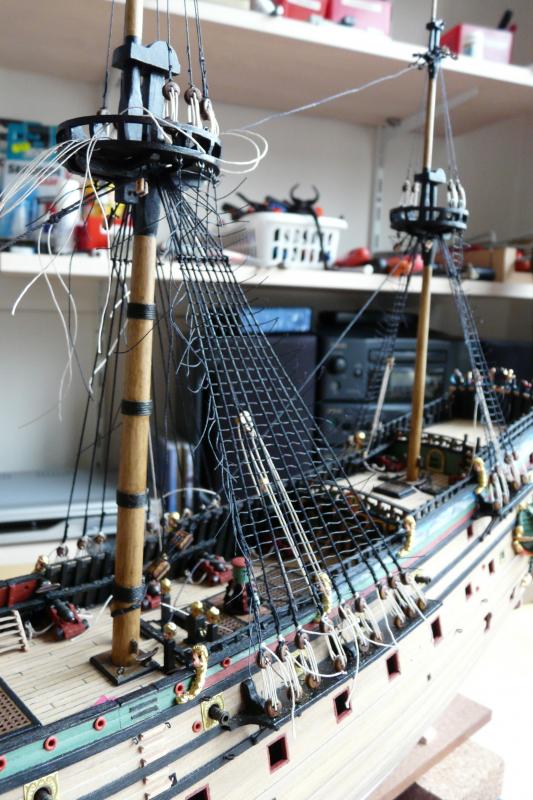

Ziet er goed uit Andy. Je moet wel voor je het stengewant aanspant eigenlijk eerst de zwichtingen aanbrengen, want nu zit er een knik in het hoofdwant bij de spreeworst. Dit komt door de spanning van putting- en stengewant. Op deze foto kun je goed zien dat de zwichting er voor zorgt dat het want mooi recht naar de onderkant mars toe loopt. Zonder de zwichting krijg je een knik door de spanning van het stengewant welke aan de jufferblokken trekt en dus ook aan je puttingwant.

Je hebt gelijk Piet, Ik heb dit ook overwogen maar niet gedaan omdat ik vrees ruimte tekort te komen bij het bevestigen van de ra (een probleempje van de schaal 1:100 en handen maat XL)

Ok, dat begrijp ik. Maar een zwichting hoeft niet groot te zijn hoor, twee draadjes is vaak al voldoende om de knik tegen te gaan.

Nu ik er nog eens goed over nadenk kan ik ook tijdelijke zwichtingen aanbrengen die ik verwijder op het moment dat ik de ra's aanbreng. Mijn spreeworsten zijn van gezwart messing en daartussen is snel een dubbel draadje getrokken dat later eenvoudig door te knippen is en te vervangen door de definitieve zwichting.Andy

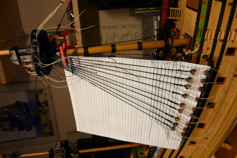

Vandaag begonnen met het aanbrengen van de weefljnen aan de stuurboord kant van de grote mast. Eerst de hoofdtouwen nagespannen, het touw lijkt behoorlijk uit te rekken.
Je had het touw even nat moeten maken en 'n tijdje uit moeten hangen met wat gewicht eraan en je bent van het na spannen af.
Tenminste zo doe ik het altijd en nooit geen last.

Helaas is nat ophangen en voorrekken niet meer mogelijk want dan zou ik alle tuigage er weer af moeten halen.

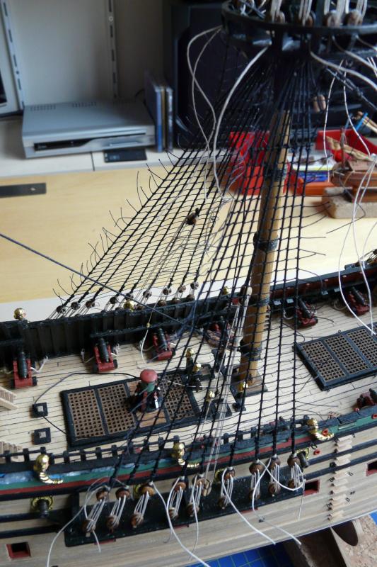

Het wand van de grote mast is klaar (alleen nog bijknippen)

Nu door naar de fokkenmast
