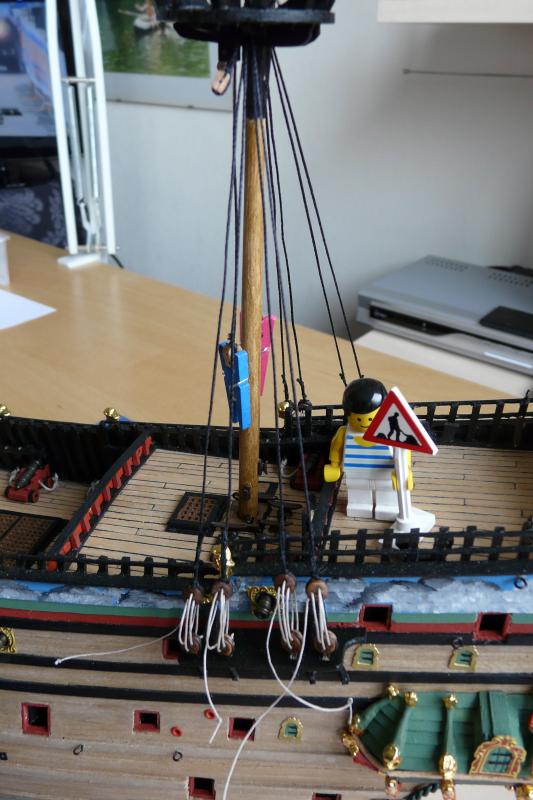

Vandaag de hoofdtouwen van de bezaansmast aangebracht het was immers geen weer om iets in de tuin te doen :pim:
De eerste stap was het bepalen van de juiste diameter van het touw. Volgens H. Ketting (in "Prins Willem") zou het, omgerekend naar mijn schaal, 0,6 mm moeten zijn. Omdat dit niet leverbaar is moest ik kiezen uit 0,5 of 0,7 mm.
Ik ben begonnen met het aanbrengen van 2 stel takelkabels en 2 stel hoofdtouwen van 0,5 mm. Daarna heb ik provisorisch 2 hoofdtouwen van de grote mast en 2 hoofdtouwen van de bezaansteng geplaats om de onderlinge verhoudingen goed te kunnen beoordelen.
Mijn conclusie was dat de touwen van 0,5 mm te dun waren en dus heb ik de schaar (weer:!:) gepakt en de aangebrachte touwen verwijderd.
De bezaansmast is vervolgens voorzien van takelkabels en hoofdtouwen van 0,7 mm en nu ziet het er veel beter uit.
Het touw van Mantua verwerkt veel beter als het touw van Corel, het is regelmatig en rekt niet.
full
De touwen tussen de jufferblokken zijn ook al aangebracht, hoofdtouwen zijn nog niet gespannen.
Morgen verder met de hoofdtouwen van de grote mast.
Andy

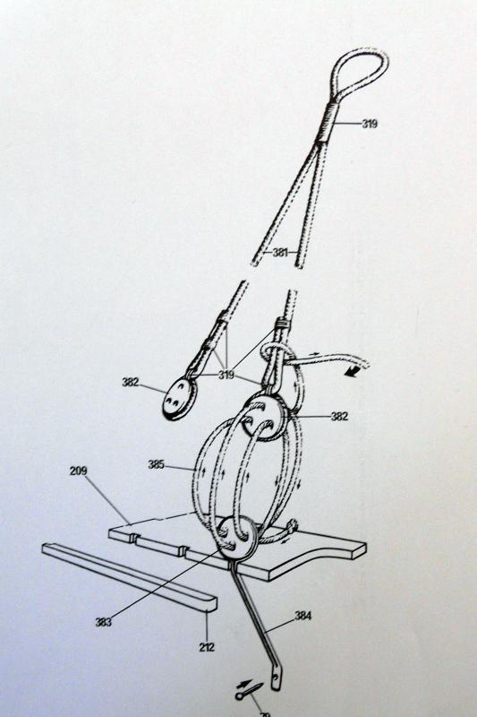

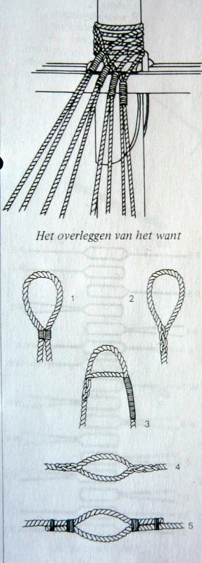

Op verzoek nog even wat plaatjes van hoe de hoofdtouwen van het want bevestigd moeten worden aan de mast en een de juffersblokken.
full
Bevestiging van de hoofdtouwen aan de bovenzijde
full
Bevestiging aan boven en onderzijde

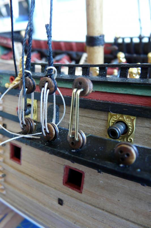

Een eenvoudig hulpmiddeltje bestaande uit 2 gebogen stukjes koperdraad om te zorgen dat alle jufferblokken (na het aanbrengen van de hoofdtouwen) op de gelijke afstanden van elkaar komen te zitten.
De hulpstukjes verwijder je natuurlijk wel voor het aanbrengen van de talie (= de spandraad) ;)

Ik vind het vreemd dat de getoonde manier van inscheren van de juffertalie anders is dan je in de meeste boeken vindt, Andy. Bijvoorbeeld de Nederlandse zu Mondfeld blz. 275 en Kamer (VOC retourschip) blz. 185. Bij Ketting kan ik het niet vinden, en bij Curti blz. 120 moet je goed kijken, maar daar kan je ook zien dat er bij de bovenste juffer begonnen wordt.
Groet,
Ad
Groet,
Ad
Goed gezien Ad!
Het voordeel van de methode van Corel is dat het "beginknoopje" in het touw achter het onderste juffersblok zit en dus wat minder opvalt.
Nadeel van de getekende werkwijze is dat je het touw via de achterzijde van het onderste juffersblok in de gaten moet steken en daar heb je op deze schaal geen ruimte voor. Ik steek het touw er daarom in de "verkeerde" richting (verkeerd volgens de tekening althans) door de juffersblokken en maak een eindknoopje in het draad en span het touwtje dan "terug" aan. Het resultaat is dan conform de tekening maar het werkt wel veel makkelijker.
Andy
Geloof me, daar zie je straks in de massaliteit van het tuigwerk niks meer van (waar dat knoopje zit). Maar Ad heeft wel gelijk. Je begint in de loshangende jufferblok met het knoopje. Maar ik zou er niks meer aan veranderen. Je bent goed op weg!
