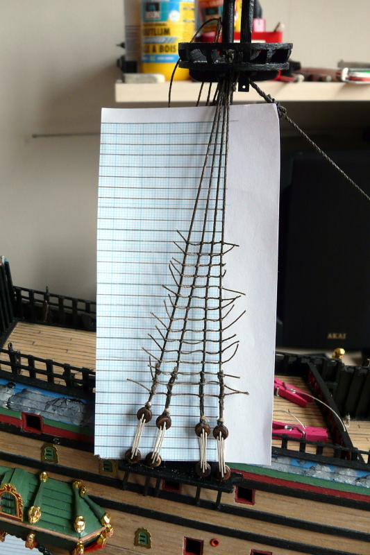

De weeflijnen van de bazaansmast
Zoals beloofd hier de foto van het knopen van de weeflijnen van de bezaansmast:
full
Als alle weeflijnen erop zitten controleer ik de plaatsing van de weeflijnen en worden de knopen gefixeerd met water verdunde houtlijm en zo nodig weer bijgekleurd met Ecoline.

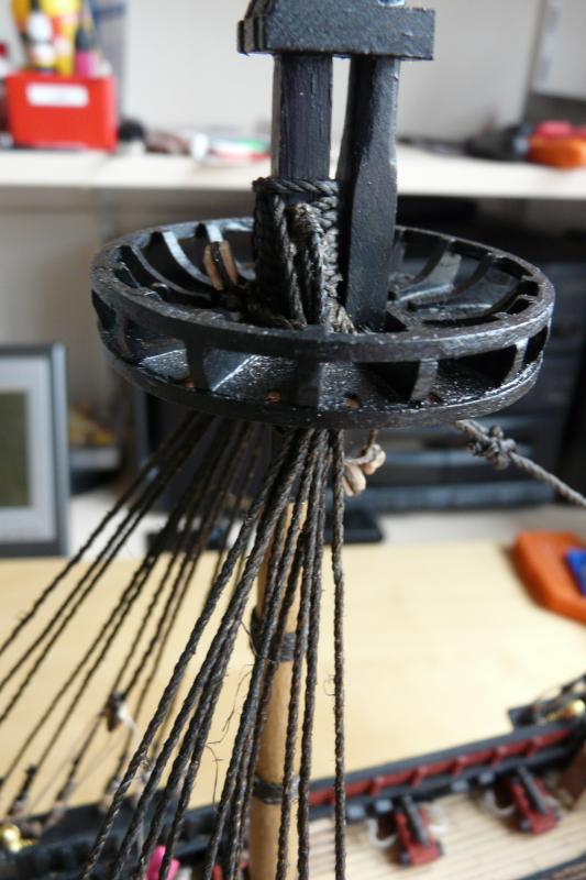

Toch lopen je hoofd touwen zo op de foto te zien ook niet mooi strak naar de mars toe, dit komt waarschijnlijk ook doordat het toch allemaal te stijf door de verf is geworden.
Het kan natuurlijk ook door de foto vertekend zijn maar als dit niet zo is vind ik dit wel zonde.
tuigage
Je hebt helemaal gelijk Dick:(
Zoals je in mijn bouwverslag heb kunnen lezen geeft de tuigage nogal wat problemen.
Het gebruik van het door mij (voor het gebruik) geverfd touw/draad van Corel blijkt me veel meer problemen op te leveren dan waar ik op gerekend had.
Het touw/draad wordt duidelijk stugger door het verven met Ecoline en rekt ook na herhaald aanspannen in de lengte.
Daarnaast is het door Corel geleverde touw veel dikker als H.Ketting in "Prins Willem" beschrijft.
De combinatie van te dik, stug en rekkend touw geeft problemen bij het aanbrengen van met name de hoofdtouwen van het staande want,
de woelingen en de stagen geven geen problemen. Het beste kan ik dat laten zien aan de hand van een foto van de tuigage ter hoogte van de grote mars waar het probleem het grootste is.
full

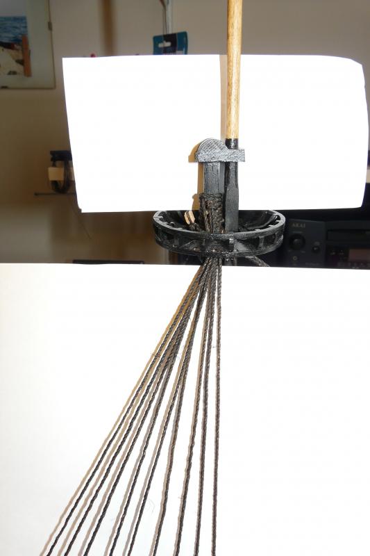

Door de dikte van het touw past het touw niet netjes door het soldatengat in de grote mars, ook is de hoogte van de boven elkaar zittende hoofdtouwen boven de mars te hoog. Verder kan je op de foto zien dat sommige touwen ondanks 3x naspannen toch weer slap hangen, gek genoeg geld dat niet voor alle touwen. Ook kan je zien dat het touw onregelmatig geslagen is. Ik heb in de winkel meerdere rollen van deze diameter van Corel bekeken en die hadden allemaal dit probleem.

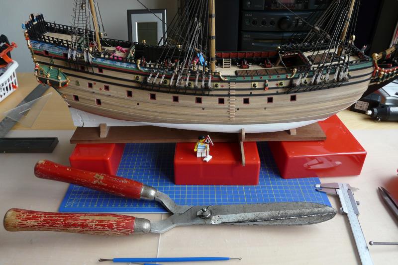

De tuigage van mijn vorige modellen was duidelijk beter gelukt daarom rest er maar een oplossing:
DE SCHAAR :teacher: !
full
Het plan is nu:
- verwijderen tuigage
- op basis van de maten van H. Ketting in "Prins Willem" een nieuw tuigageplan maken en de benodigde lengte berekenen
- goede kwaliteit gekleurd tuigagedraad/touw uitzoeken
- en opnieuw de tuigage aanbrengen
Andy

Het blijft zonde van je werk Andy maar je hebt wel gelijk alleen hoop ik dat je wel 'n iets kleinere schaar gebruikt. :p

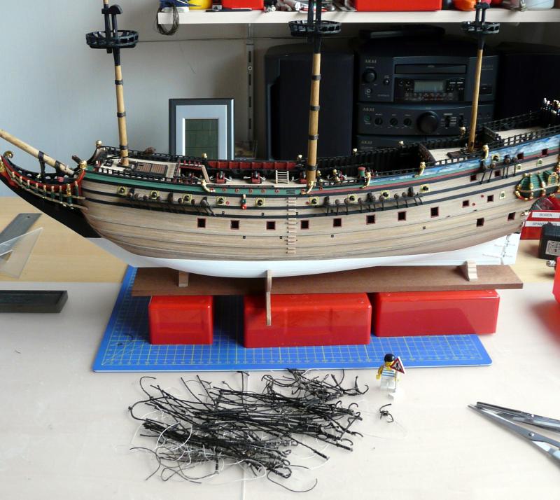

De kapper is bij Prins Willem langsgeweest :cry:
full
Nu op jacht naar ander draad
