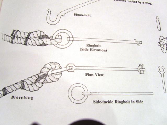

Zo kreeg ik van Beagle het volgende plaatje over de bevestiging van de ogen (ringbouten) voor de broektouwen::thumbsup:
full
De stangen van de ringbouten staken gewoon door de romp heen!
Eigenlijk is door de romp heen boren dus ook geen probleem!
Met zulke tips kun je alleen maar blij zijn.
Andy
Alleen is de volgende vraag dan weer hoe je een dergelijk detail aan de buitenzijde van de romp moet creëren. Je kunt het zo gek maken als je zelf wil natuurlijk, maar dit lijkt me wel erg klein ;)
klinkt plausibel, helemaal doorboren en aan de buitenkant zekeren:rolleyes:
Alleen ik zou het niet doen, zonde van de mooie gladde romp hoor, zie je straks allemaal puntjes uit de romp komen:(
Ik zou het op 2 mm gaatjes houden.
Bovendien heeft René ook een punt; hoe creeer je dan een realistische situatie op die schaal:confused:
Groet, Germt
realisme op de schaal 1:100
Ik wou jullie het plaatje met de ringbouten niet onthouden maar op mijn schaal is dat niet te realiseren.
Mijn plan is te proberen om de romp niet te doorboren maar als dat mislukt kan ik nu de buitenzijde met een gerust geweten de buitenkant versieren ;)met een kleine beetje zwarte verf op de uiteinden van de ringbouten.
Andy

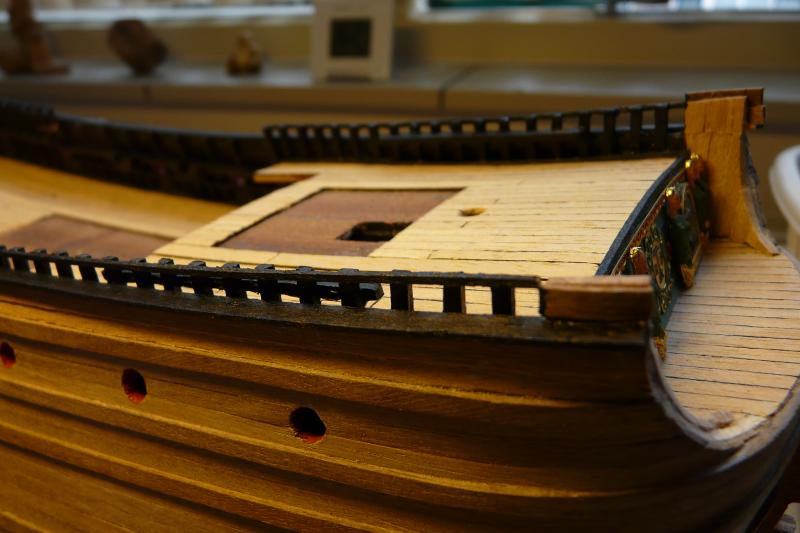

de reling is af
De reling van het bakdek is af en daarmee is de gehele reling klaar :D

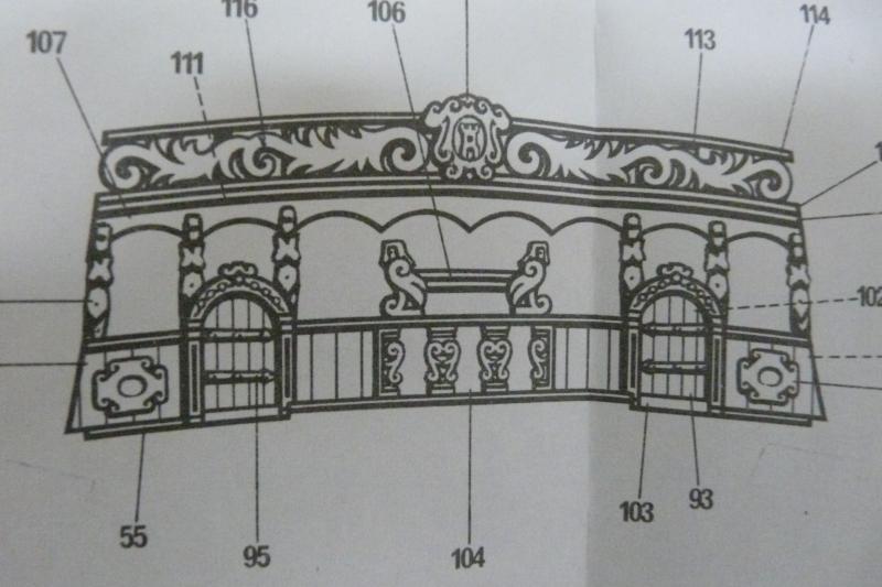

Nu op naar de stuurplecht, die moet er zo uit gaan zien:
full
Dat wordt deurtjes maken, onderdelen schilderen en op maat maken
full
Weer veel detailwerk dus en straks alles monteren in een ruimte van 7 x 3 cm :rolleyes:.
Tussendoor kan ik de ringbouten van de kanonnen nog in de verschansing boren en vastlijmen.
Andy

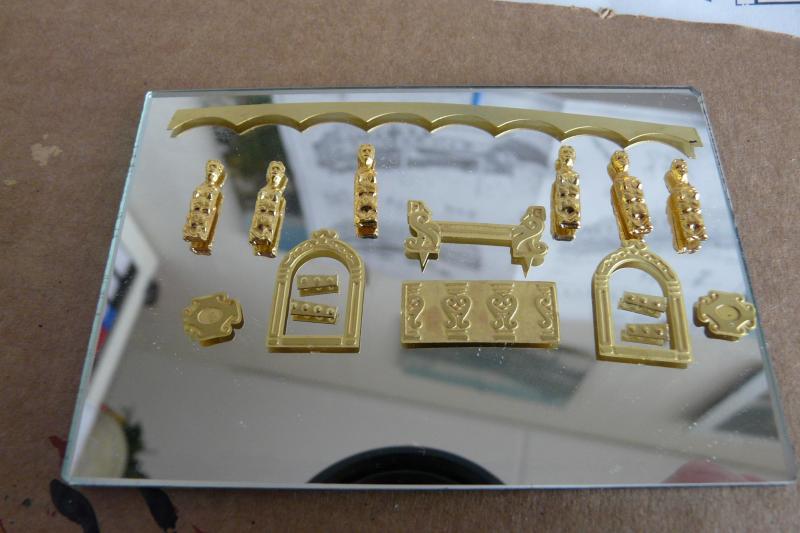

Andy,
Ik was het vergeten maar toen ik de rol koper tergen kwam schoot het me te binnen dat ik je er wat van zou sturen.
Ik heb een aantal stripjes in een envelop gedaan en op de post gegooid.
Als het goed is heb je het morgen dus wacht nog even met scharnieren maken, misschien is dit wel veel mooier/makkelijker.
gr. Ruud
