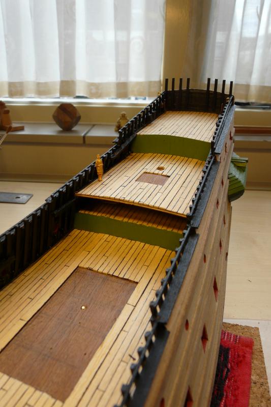

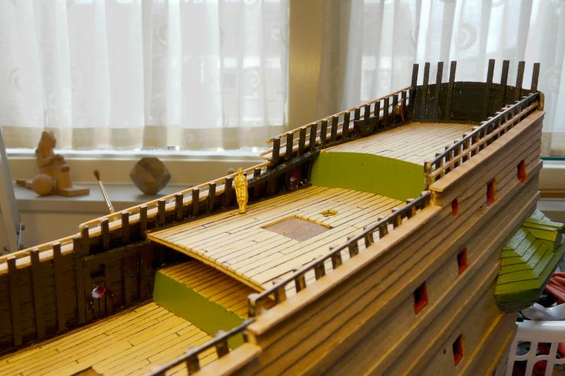

De nagelbanken zijn aangebracht (6 stuks totaal). De ogen voor de broektouwen van de kanonnen zijn naast de ronde geschutspoorten aangebracht alles keurig volgens tekening.
Maar ..... helaas blijkt dat de ogen voor de broektouwen nu de kanonnen in de weg zitten waardoor deze nu niet ver genoeg meer uit de poorten steken. :(
Hoe is dit op te lossen:
1 de broektouwen laten vervallen? :(
2 de ogen opzij verplaatsen? De scheepshuid is daar maar 3 mm dik en dus te dun om een gaatje in te boren om het oogje in te lijmen :(
2 de ogen naar boven verplaatsen? De scheepswand is daar 5 mm maar bij het voorste kanon kan ik daar niet bij en het is historisch niet correct
:rolleyes: nog maar even nadenken dus:rolleyes:
3 mm lijkt me dik genoeg om een oogje in te zetten, Andy. Het heeft vrijwel niets te houden, en als je voorzichtig boort tot een diepte van 2 mm en het oogje vast zet met (bij voorkeur trage/dikke) secondelijm) houdt dat volgens mij wel.
Groet,
Ad
3 mm lijkt me ook meer dan genoeg. Ik heb zelf aan de onderzijde van de marsen oogjes aangebracht waar katrolblokken aan hangen. De plankdikte van de marsen is maar 2 mm. Gaatjes geboort van pakweg 1,75 mm :p
Ook mijn suggestie hoor Andy, nieuwe gaatjes boren en de oogjes erin, moet kunnen. Ik zou wel een stukje tape om het boortje doen, of zorgen dat de boor maar 2 mm uit de ko steekt, zodat je niet kunt doorboren.
Broektouwen moeten er gewoon aanzitten vindt ik.
Groet, Germt
hallo
een buisje over de boor schuiven vind ik veiliger dan plakband
een buisje kan niet vervormen en plakband weer wel
gr raf
Kijk, weer een bruikbare tip Raf, bedankt, plakband wilwel eens vervormen.
Groet, Germt
Toch maar die gevaarlijk gaatjes boren dan
Na zoveel goed advies kan ik niet anders als het toch maar proberen. :teacher:
Ik heb een hobbymesjeshouder van een boortje van 1 mm voorzien en zal daarmee de hand gaatjes gaan boren, gaat niet zo snel maar dat lijkt me wel zo veilig. Met het markeren van de boor is inderdaad verstandig, ik zal eens uitproberen wat het handigste werkt.
Maar eerst nog even de "oude" ogen verwijderen en de gaatjes wegwerken
