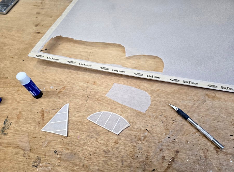

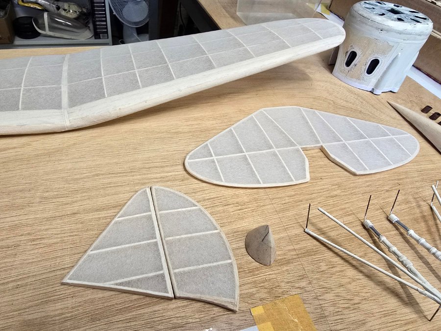

Eerst het beschadigde tissue weggesneden:
Randen licht geschuurd en nieuw tissue erop gemaakt, hier in de spanlak:
