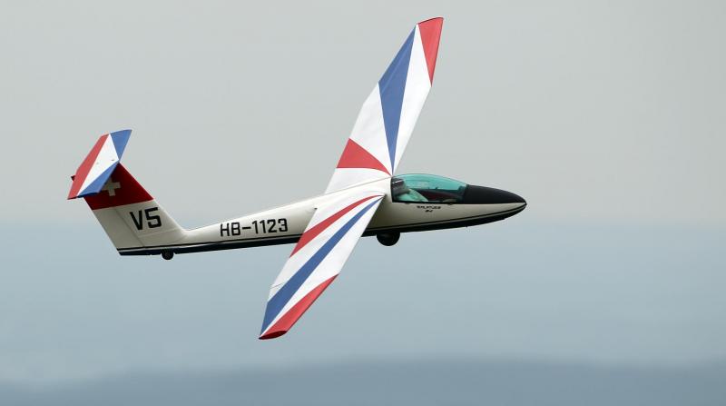

    Hierbij alvast een paar foto's. De kleurstelling heb ik nog niet besloten. De meeste Piltussen zijn uitgevoerd in het schema zoals te zien is in de foto. Ik ben nog op zoek naar iets speciaals! Het model gaat ongeveer 8 kilo wegen. (dus een beste brok) Het is de bedoeling om het model met een sleepkoppeling uit te voeren maar ook een electrische aandrijving te geven. Dit wordt ofwel een pylon op de romp ofwel een motor in de neus. Ook hierover moet ik nog een ei leggen. Ik hoop met 6 cellen lipo uit te komen. Bij 22 Volt, 8 kilo en 150 Watt per kilo geinstalleerd vermogen zou een stroom van 55 Ampere voldoende zijn. 150 Watt per kilo geeft waarschijnlijk een redelijke stijgsnelheid (helaas niet vertikaal:( ).
    In idergeval nog vele beslissingen te nemen..maar ik hoop ook via dit forum nuttige tips te krijgen.

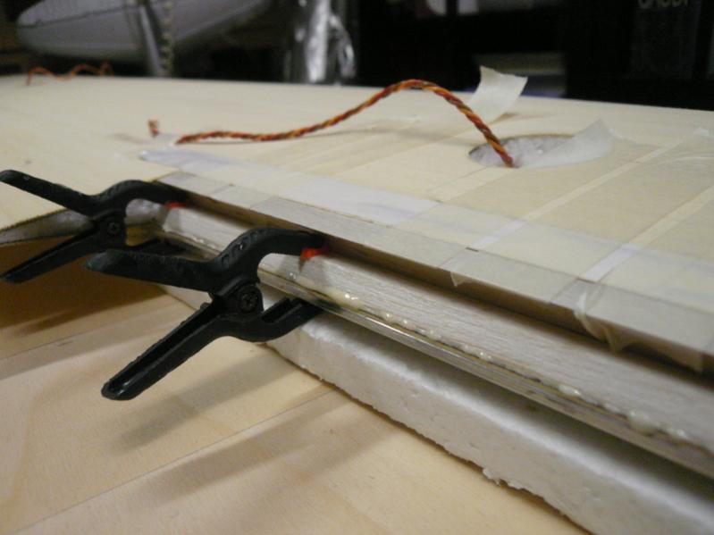

    Wederom bedankt voor jullie bijdrage aan dit draadje. Ernst; de constructie die je voorstelt is inderdaad erg mooi. Zoiets ga ik in het kielvlak toepassen. Voor de rolroeren leek mij dit nog complexer vanwege de holte. Ik heb in een artikel gelezen dat ze deze holte van GFK vormde op een conisch gedraaide doorn. Dat is mij te veel werk. Ik heb daarom maar gewoon het eerste ontwerp gevolgd. Is redelijk gelukt. Zie de foto's[​IMG] De kam aan de onderkant van de vleugel is van 0,6 multiplex gemaakt.
    [​IMG] Het rolroer met de indekking van 4 mm balsa.
    [​IMG] De vleugel voorbereidt.
    [​IMG]
    De kam pas gemaakt.
    [​IMG]
    Alles in positie gelijmd!

    Heeft iemand van jullie ooit een Pilatus gezien (of een afbeelding) met vleugels die gekleurd zijn aan de onderkant? Ik wil graag een model bouwen wat gelijkenis toont met een origineel. Maar een rode of blauwe onderkant van de vleugels lijkt mij wel nuttig voor de zichtbaarheid op grote hoogte. Tot op heden alleen maar wit gezien. Wel een rode romp..
    Groet ger
