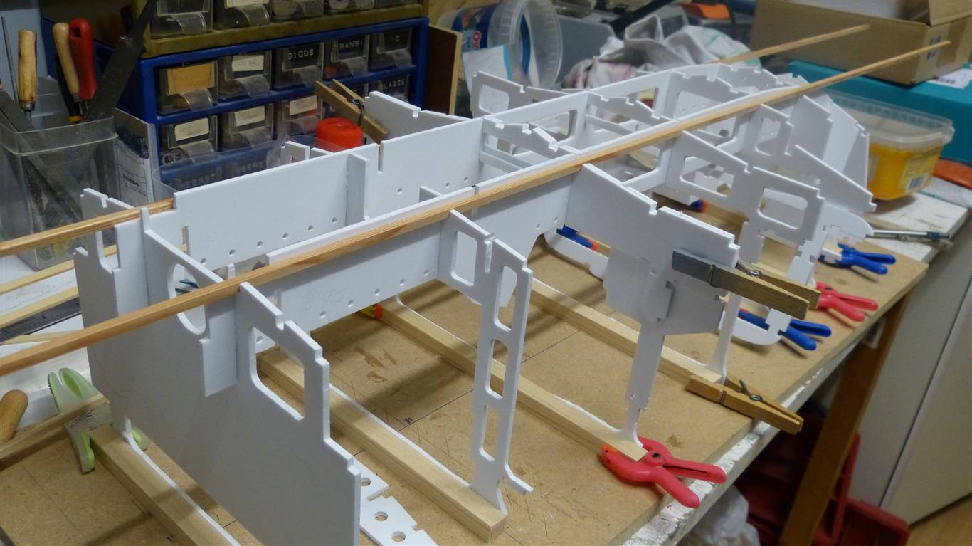

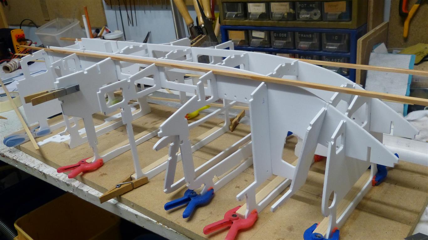

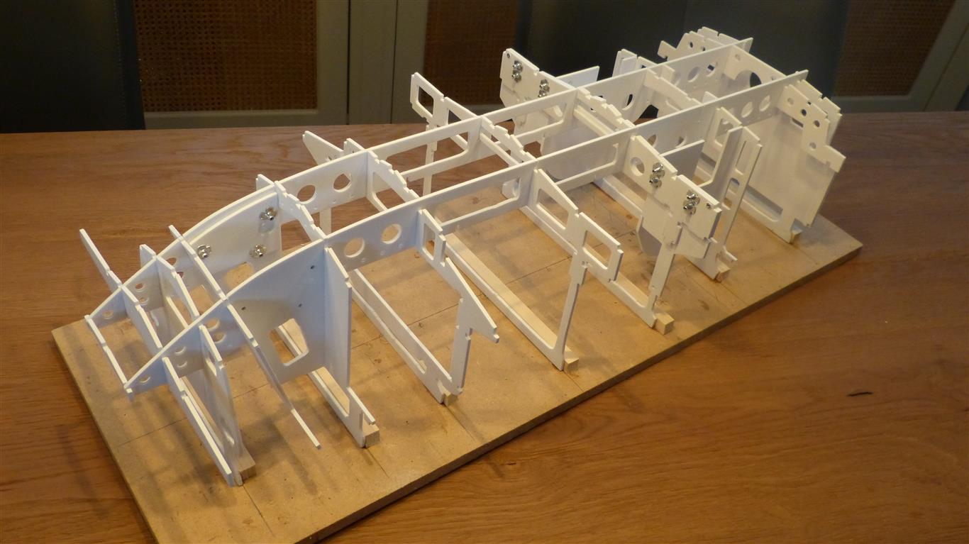

Het eerste begin is er, het spantenframe zit in elkaar op de bouwplank.
Lijkt zo wel een ABS bouwkit zoals Robbe de maakte... :rolleyes: Wel zijn er een paar foutjes in geslopen. In de achterste spant was ik beneden de uitsparingen voor de stringers vergeten, en in de smalle spant direct achter de achterwielen heb ik gaten gemaakt die echter dicht hadden moeten blijven. Maar niets wat niet weggewerkt kan worden. Op naar de stringers.

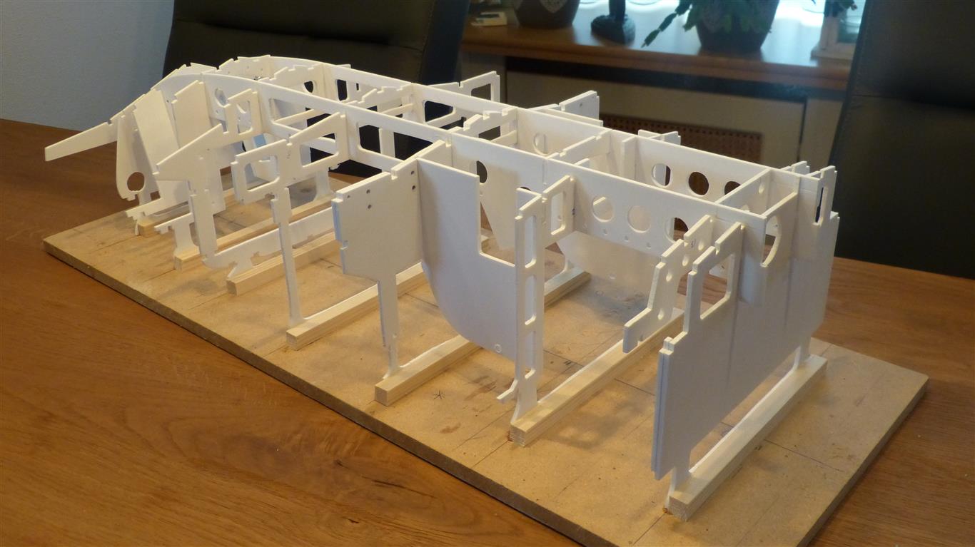

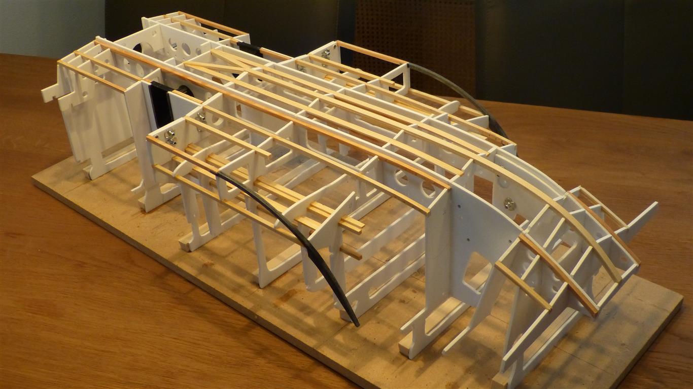

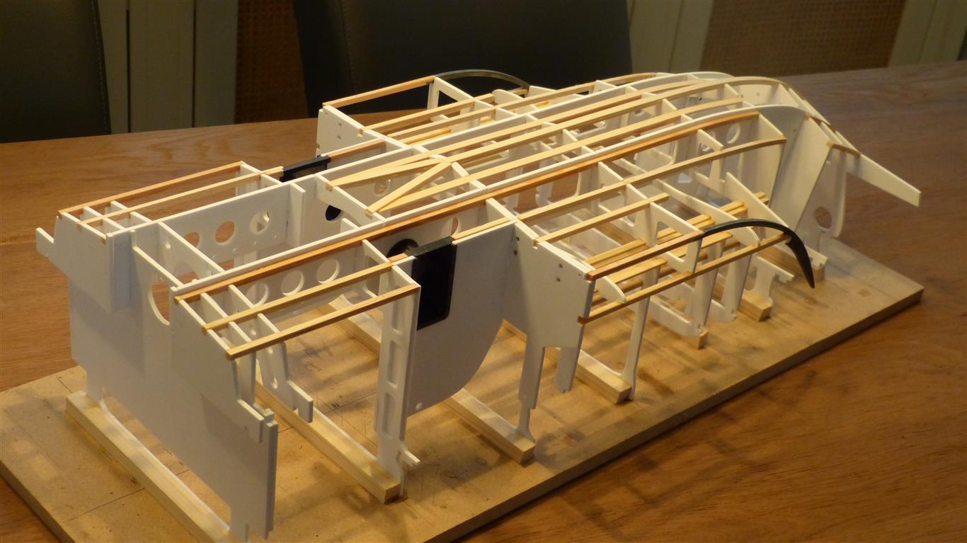

Inmiddels weer wat opgeschoten. Het begint nu wat meer op een (jetski)romp te lijken.

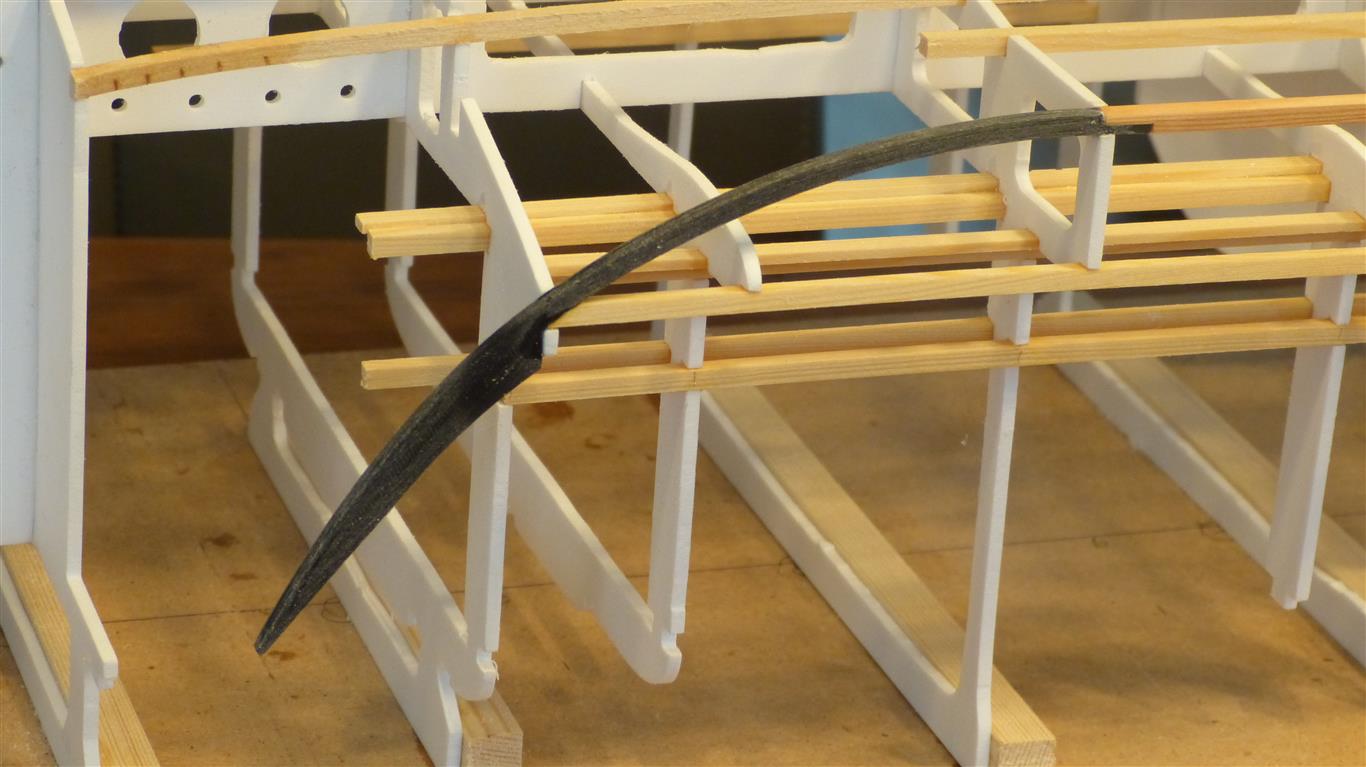

Waar de stringers niet zonder dwang en begeleiding willen buigen zoals het zou moeten heb ik ze maar geprint.

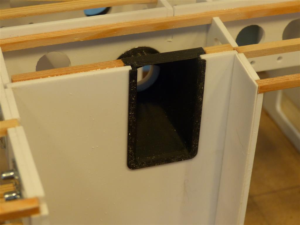

Ook de tunnels voor de kardan assen zijn geprint en al ingelijmd.

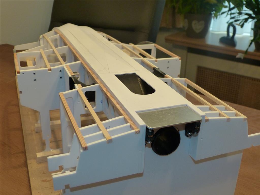

Het middelste loopvlak is beplaat, en de gaten voor de jet zijn gemaakt.
Het aluminium plaatje is een verstelbare trimtab.

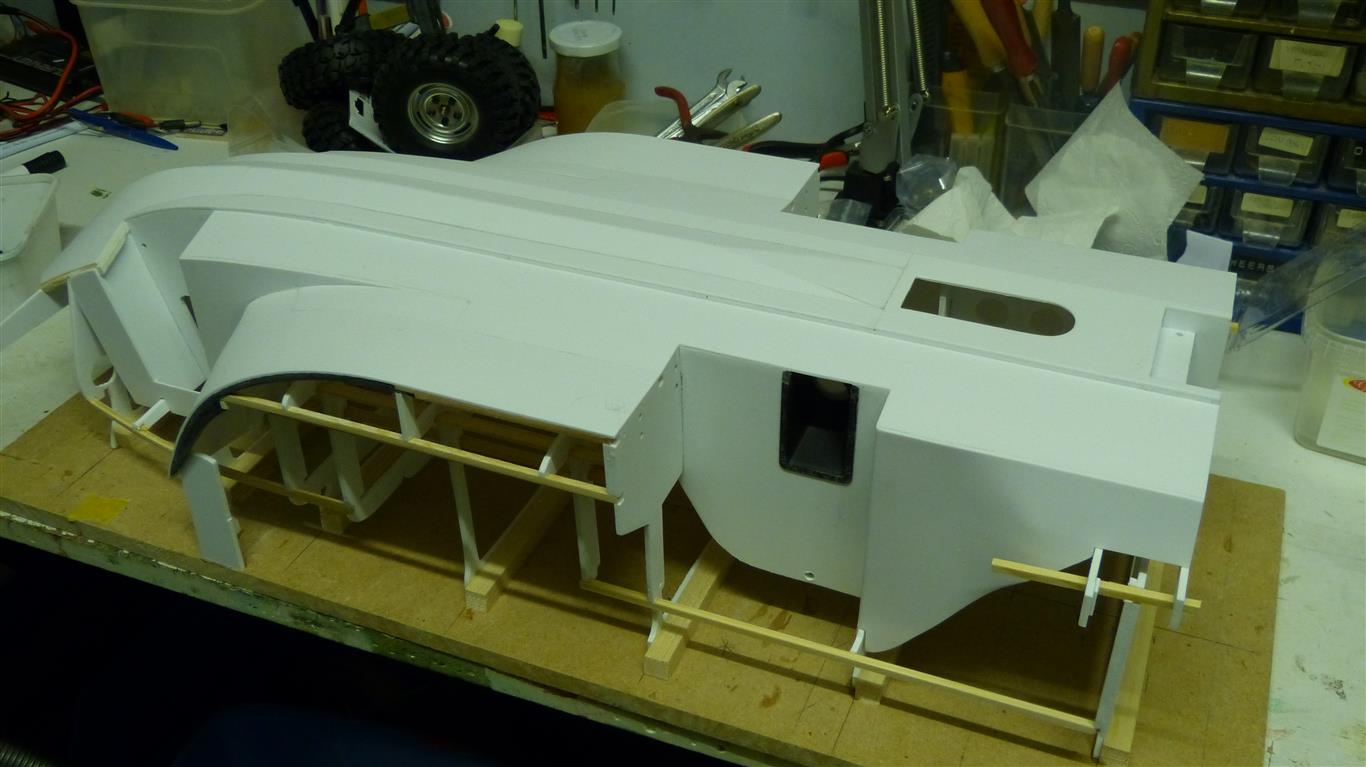

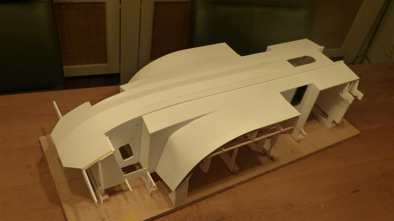

Het verloop van wielkasten naar glijvlak zit er op. Was even een gepruts om de 1,5mm PS plaat zo te krijgen

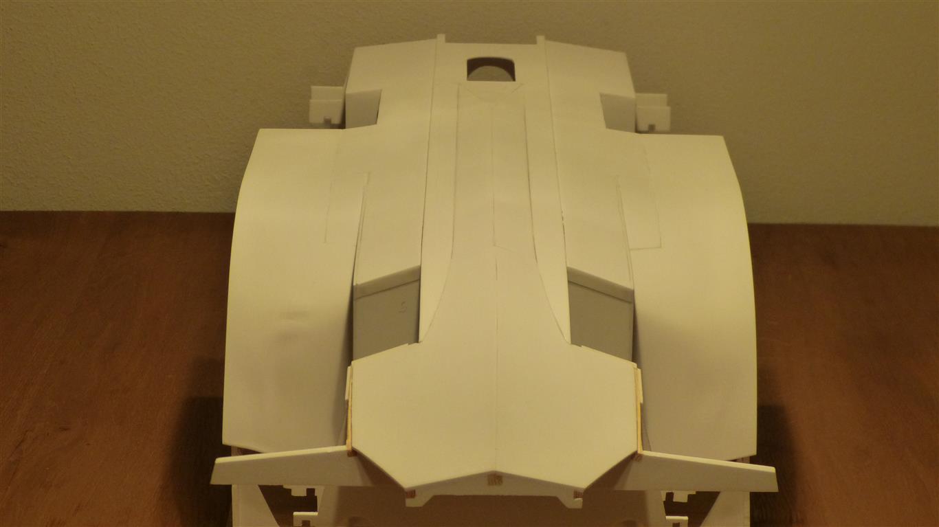

Frontaanzicht

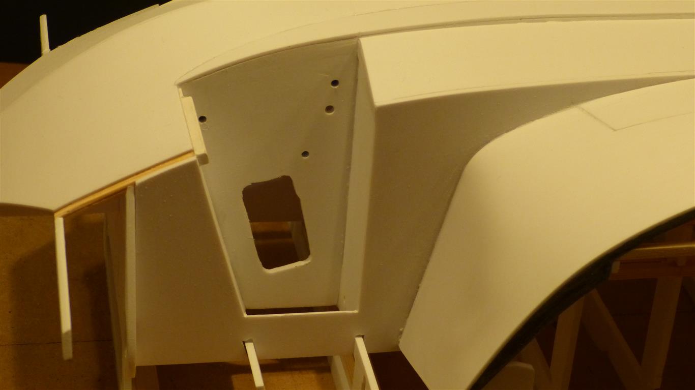

Hierop is bij het linker spatscherm het foutje te zien dat ontstaan is bij het buigen van de plaat. Of eigenlijk, het buigen ging goed, maar de plaat welfde teveel naar buiten, daar waar het wiel straks ingetrokken moet worden. Ik wou daar een holling maken door met een gasbrander het PS warm te maken, en vervolgens iets in te drukken om zo ruimte voor het wiel te maken. Dat is in principe ook gelukt, maar helemaal egaal is de plaat nu niet meer helaas. Met wat plamuur is dat later nog wel te verhelpen, is niet anders .. Het zit ook niet op het glijvlak, en in de wielkasten, zal wel meevallen straks.

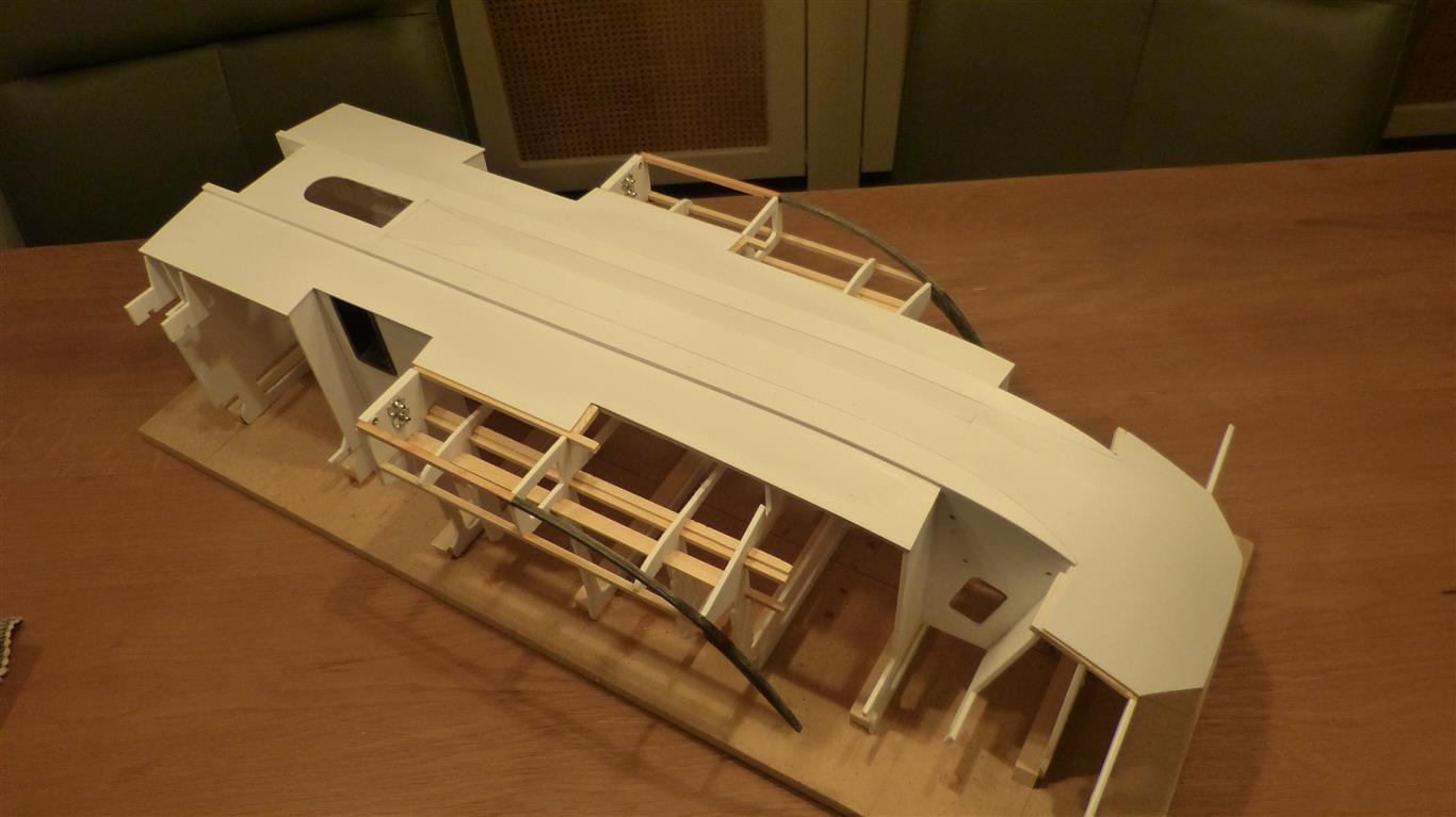

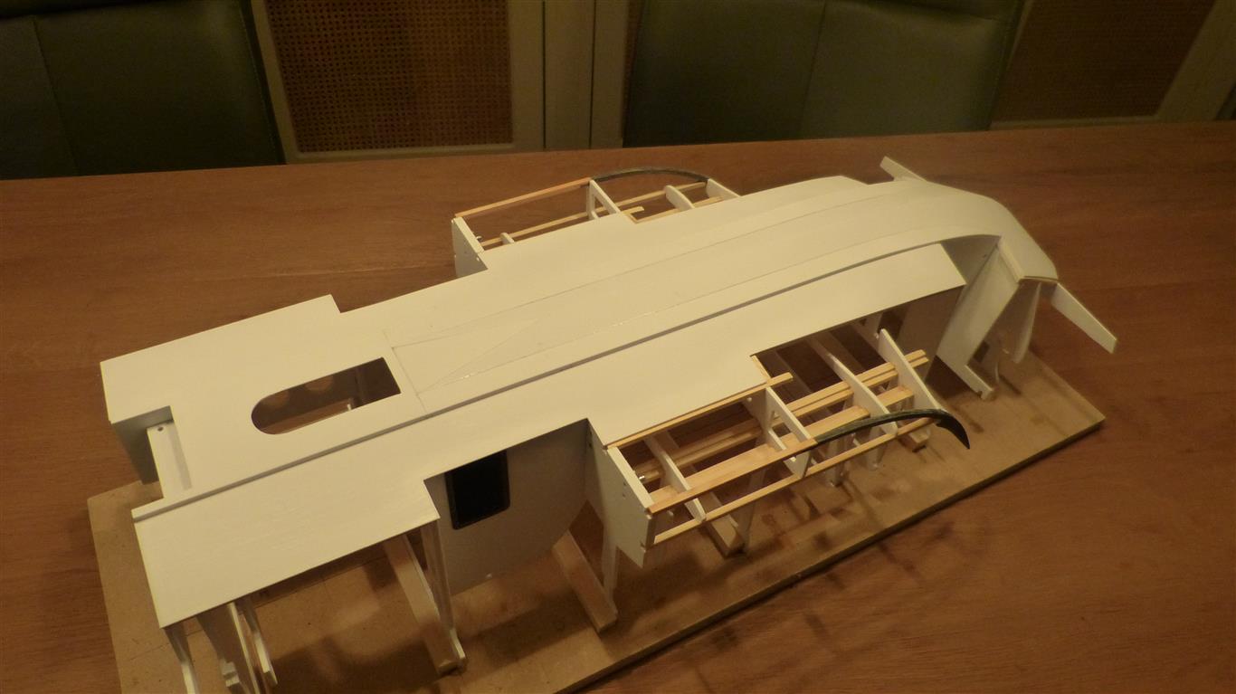

Laatste plaatje voor vandaag, ook de achterzijde van het 'onderwaterschip' is klaar.
Hier ook welvingen in het PS om het wiel vrij te kunnen laten lopen, maar deze zijn gepland .. ;)

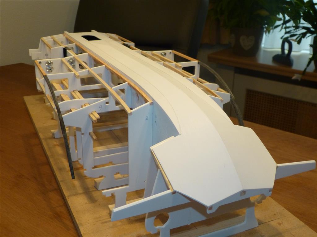

Ook de stringers op de hoeken van de bovenzijde zitten er nu aan. De volgende stap zijn de zijkanten.... Daar ga ik nog even over slapen hoe dat het beste te doen is.
