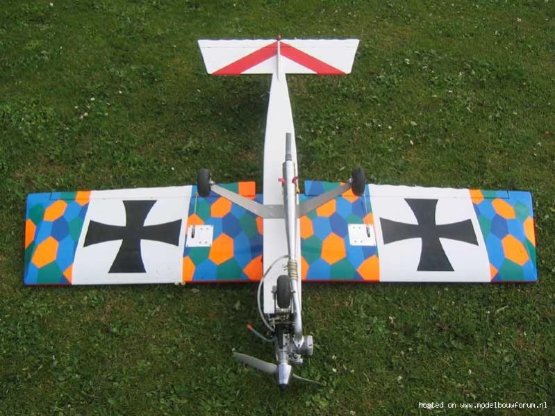

Oracover over Oracover, ter bevestiging, het wil lukken in mijn ervaring. Maar je bent wel eindeloos strategisch bezig om de bellen vooruit te zijn.
Hier een voorbeeldje van een vleugel. Puzzelstuk met Lozenge...
full
De witte vlakken zijn over de lichtblauwe heen gelegd en met +/- 1 cm over het patroon, daar bovenop de barmhartigheidskruizen. Het lozenge patroon is enkellaags oranje/d.blauw over de l.blauwe folie gezet. Met alle folie neemt het gewicht wel iets toe :rolleyes: Het resultaat was bijzonder strak, maar ben echt wel een paar avondjes pointillistisch zoet geweest. (...alleen al met het uittekenen van de vleugel in Illustrator)
Ook hier wat Berto al schreef. Voorhechting van de met de bout zowat op de laagste stand, zodat je de cover nog kan los trekken.
Grote vlakken dan op de puntjes hechten en langs de rand. Hechten is kor aanstippen met de zijkant van de bout.
Dan van links naar recht, of vanuit het centrum de folie uit drijven.
Incidenteel heb je dan wel een belletje. Die kan je lek prikken, niet met een speld, maar met een loei scherpe naald.
1x plink is door de eerste folie, 2x plink is door en door... Echter dat is over balsa niet zo erg... daar sealt de smeltlijm wel...
Een andere manier is te werken met glasreiniger. De vloeistof er uit wrijven zodat de folie hecht op de atmosferische druk. Dan de bout onder de 100 graad en de folie aanzetten... Later kan je dan heter gaan werken met de föhn erbij om de zaak uit te krimpen.
Gr. Bas
