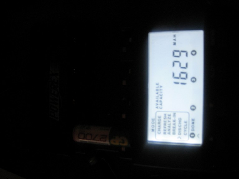

Ik heb de lader binnen! Intussen heb ik al mijn batterijen getest. Het resultaat was ontnuchterend. Van de 24 heb ik er 5 rechtstreeks de vuilbak mogen ingooien. Die waren zelfs met het reanimatieprogramma niet meer in leven te krijgen. 8 stuks zaten rond de 2.000mAh ééntje op 1.630mAh en de rest rond de 500.
Serieuze achteruitgang toch. De laatst aangekochte sets heb ik nog geen jaar. Dat zullen dan wss die van 2.000mAh zijn. Als je weet dat ze allemaal een theoretische capaciteit hebben van 2.700mAh vind ik het toch ook al veel verlies. (Al zal de theorie marketinggewijs wel wat gepimpt geweest zijn)
Ik heb nu Sanyo eneloops ter vervanging, dat zou een hele verbetering moeten zijn.
Op de foto de laatste batterij met haar geteste capaciteit. Zo kan je er 4 tegelijk en onafhankelijk van elkaar laden/ontladen/testen.. Echt een mooi apparaat.
