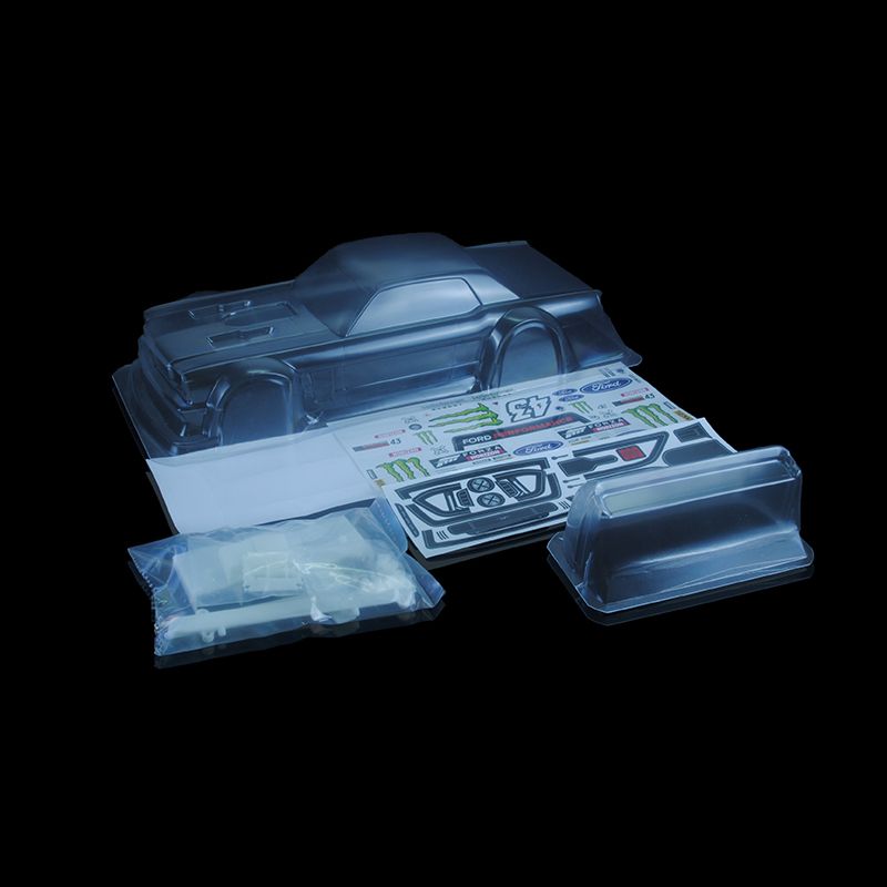

Mustang Honnicorc van Hoonigan racing als RC auto.
U kunt losse body Shell kopen (ook de juiste velgen) of u kunt een set koopen.

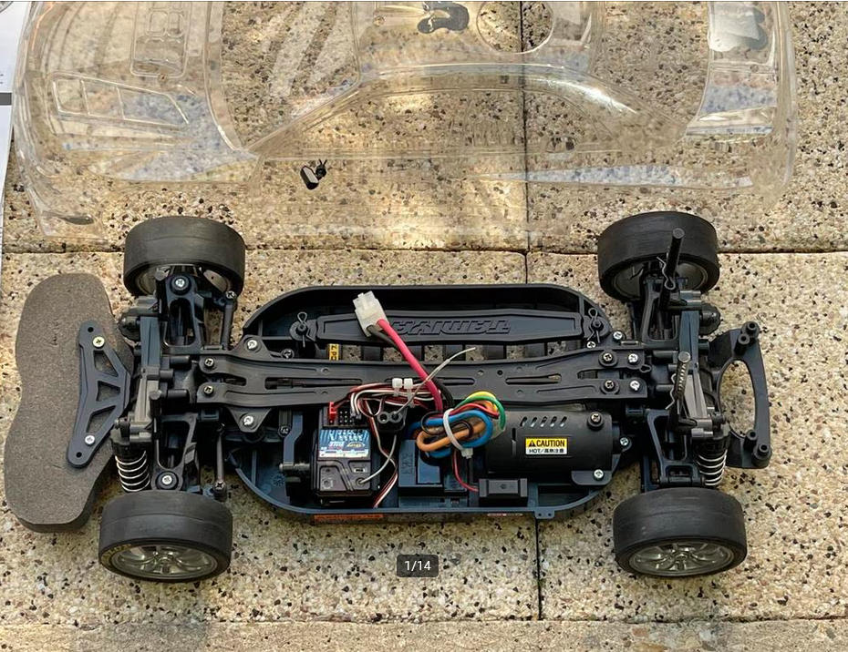

Hier in mijn Tamiya TT-01e.
Dat wordt een platform voor de Mustang Honicorn body shell.

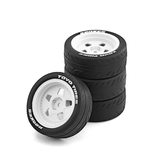

De wielen ik heb gekocht is gemaakt voor TT-01 en TT-02.
De wielbasis is 1mm de lang op de bodyshell - maar alleen 1 mm..
De body shell is 200mm breed,
Ik heb mijn Mustang Hoonicorn body shell op e-bay gekocht. De wielen ik heb op aliexpress gekocht.
Ik ga fotos posten en jullie kunnen zien als de body shell op een Tamiya TT-01e past

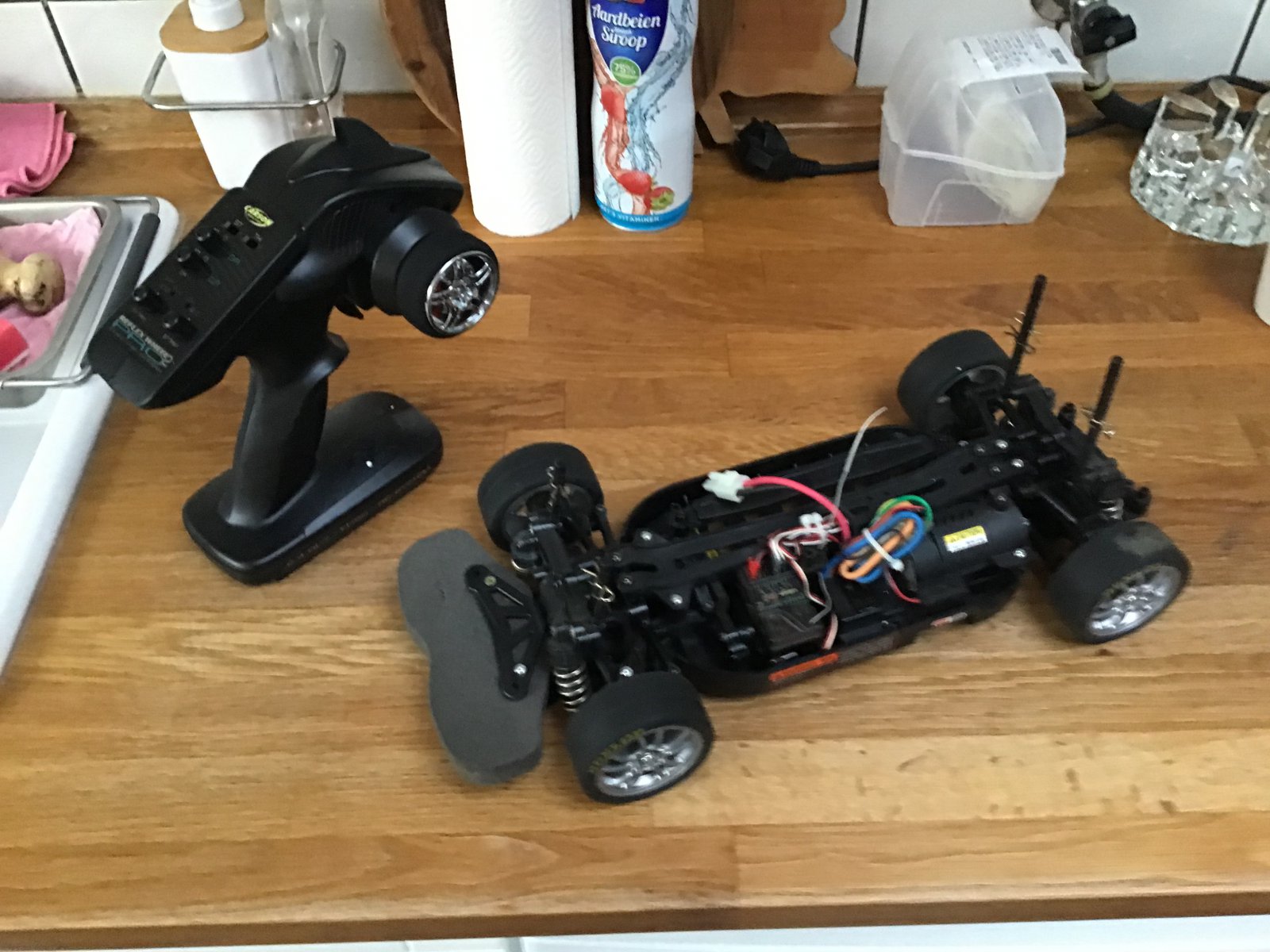

vandaag is het chassis aangekomen dat ik voor de Ford Mustang ga gebruiken.
maar er is iets dat ik niet begrijp.

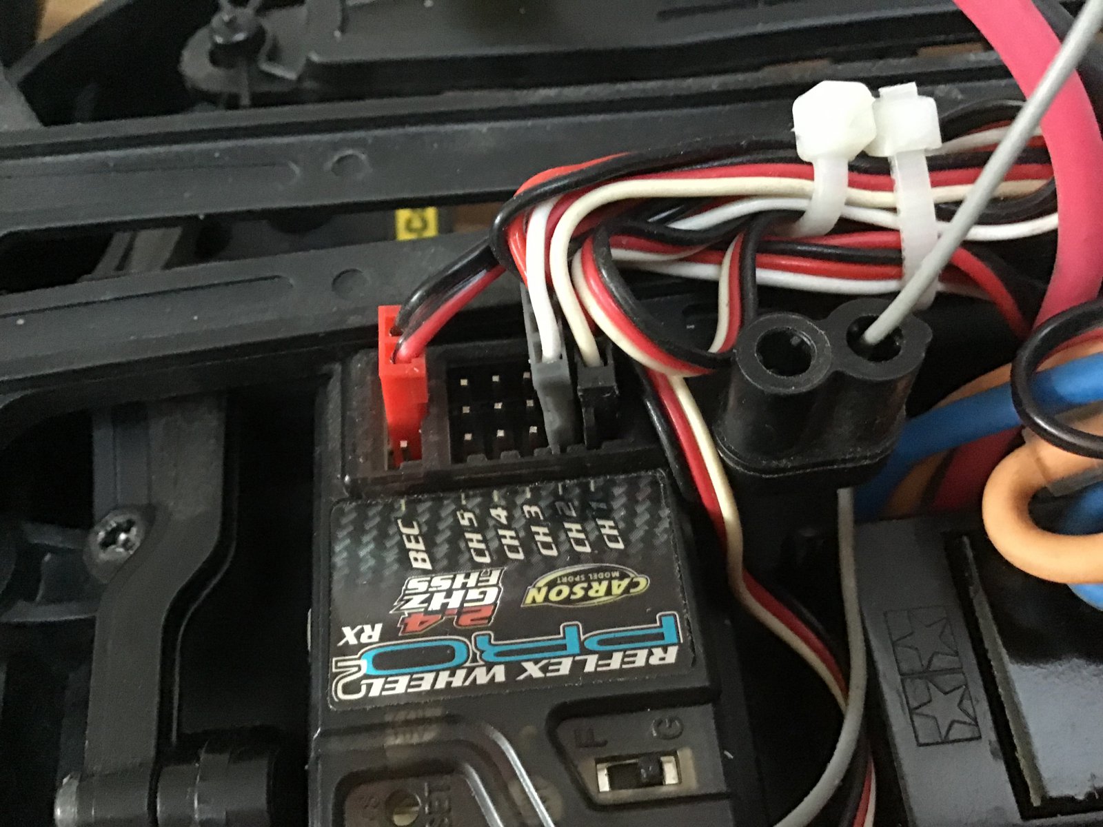

Waarom heeft de ontvanger 5 kanalen?
De zender heeft alleen 2 kanalen
De zender is 3 kanaals, maar dat kan je in de manual wel vinden.
Als de protocol hetzelfde is kan je rustig een meer kanaals ontvanger gebruiken, alleen de rest van de kanalen zullen niets doen. Let wel hier op de BEC, je hebt dus waarschijnlijk een Tamiya TEU-104 of lager (103, 102 of 101) Deze regelaar kan niet zonder een ontvanger met een BEC. Op dat rode stekkertje staat de volledige accu spanning van de rij-accu. De BEC in de ontvanger brengt dat terug naar 5 tot 6v en zo wordt via de 3 aderige kabeltje de electronica van de regelaar weer gevoed. Wil je een andere zenderset gebruiken is er een grote kans dat die geen BEC kent en moet je een losse BEC erbij gebruiken.

Ik heb de auto zojuist getest en hij werkt prima.
Het is niet nodig om de zender te vervangen.
Maar ik heb nog een vraag. Ik denk erover om elektrische koplampen te plaatsen.
kan ik de LED-kabel in kanaal nr. 3 plaatsen?

Als het gewoon om een standaard verlichting gaat dat je niet kunt schakelen kan je iedere connector gebruiken. Is het een module waarmee je verlichting kunt schakelen zal je ch3 daarvoor moeten gebruiken.
