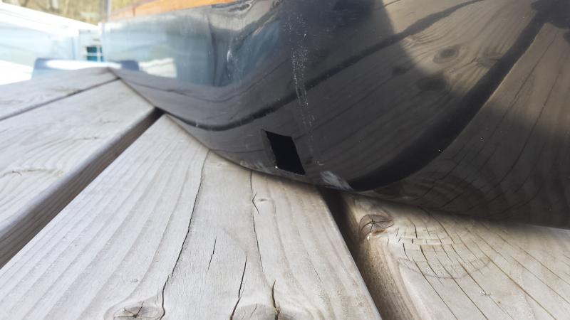

    Vorig jaar heb een casco van een binnenvaartschip gevonden en gekocht. afmetingen: 170 x 22.9 x +/- 11 cm

    Goed bezig kerel, ik ga je volgen ;)
  3. bas v.v
    bas v.v
    Lid geworden:
    7 apr 2009
    Berichten:
    239
    Locatie:
    Ridderkerk
    Netjes hoor! Mooi casco ook.
