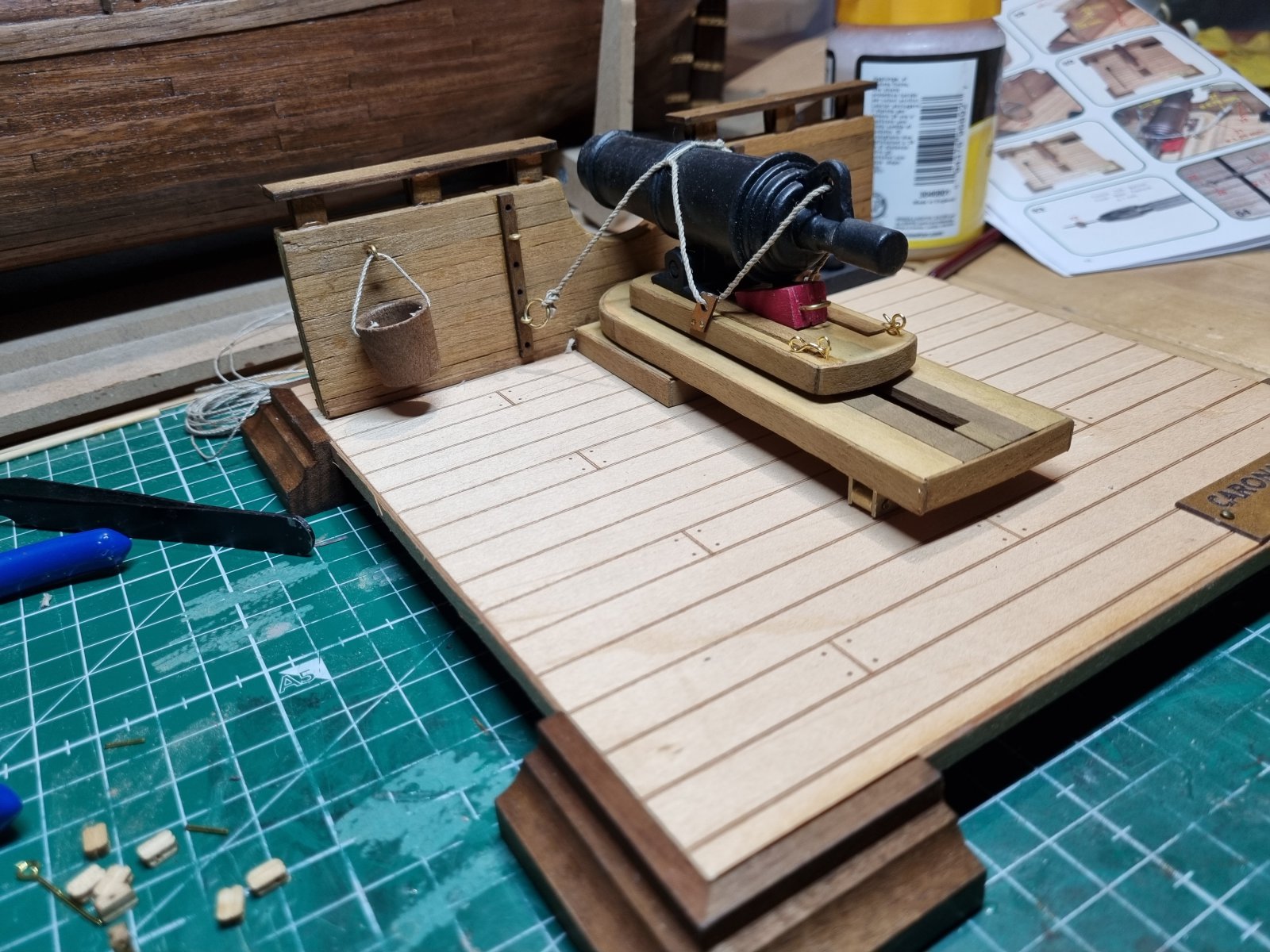

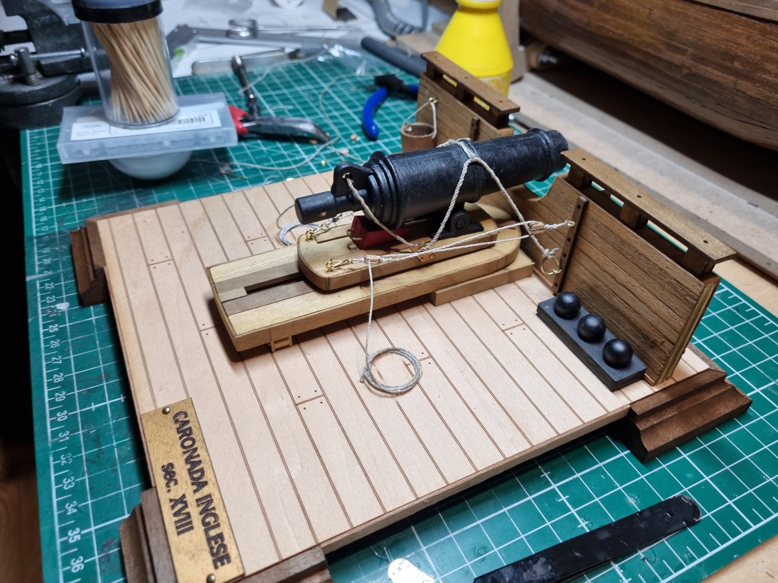

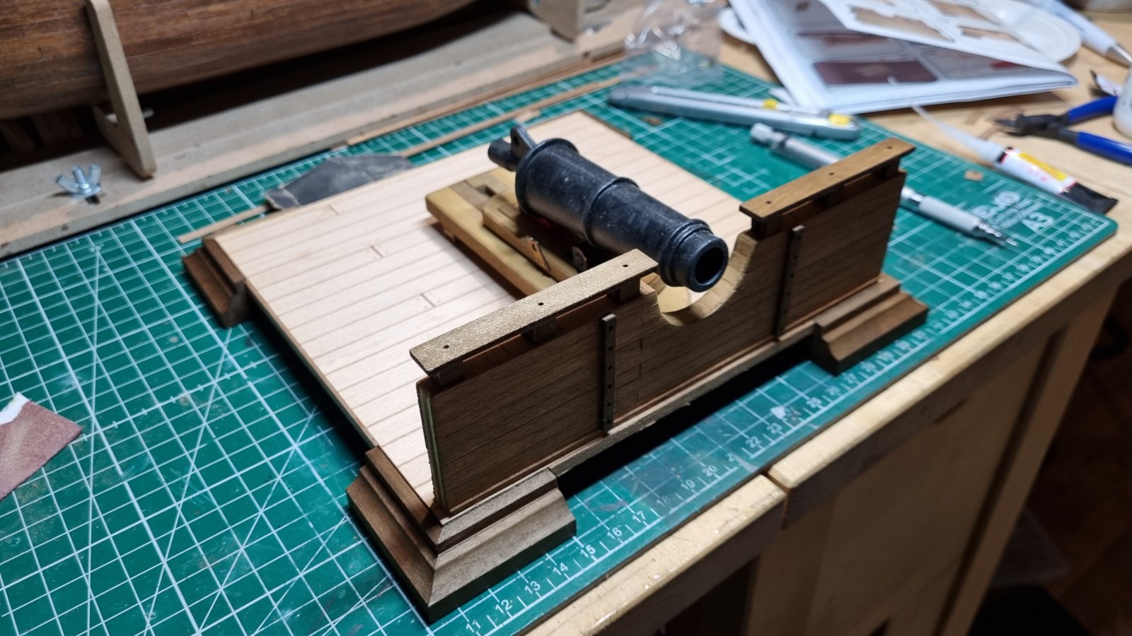

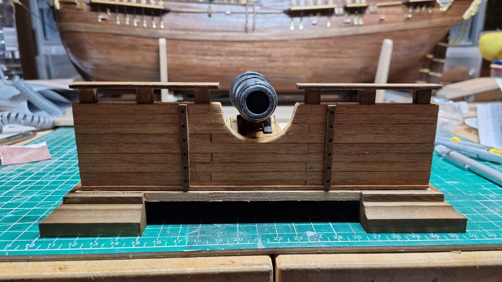

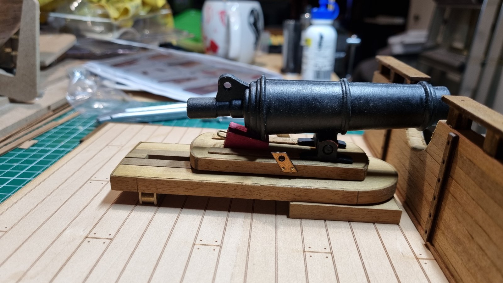

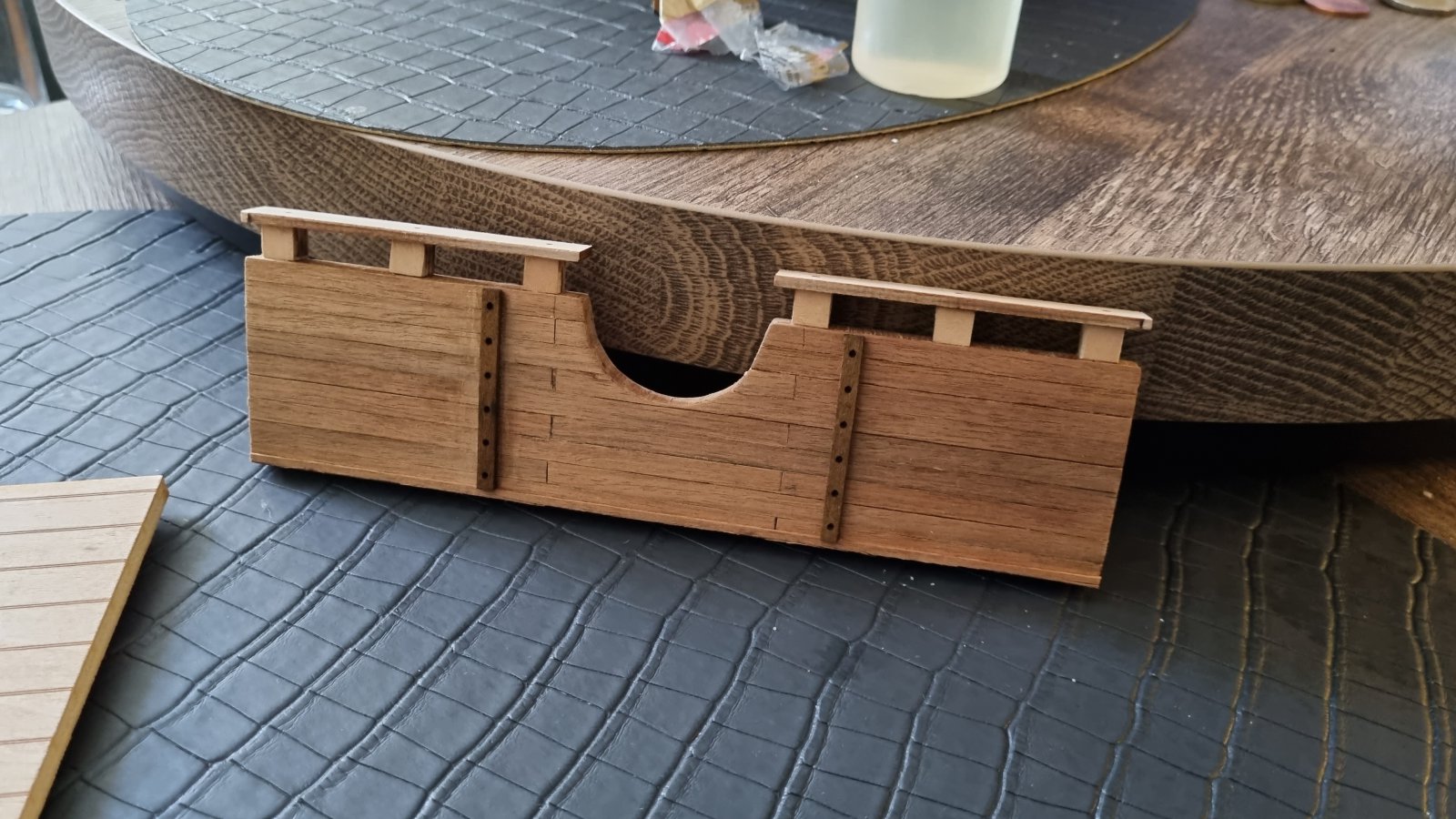

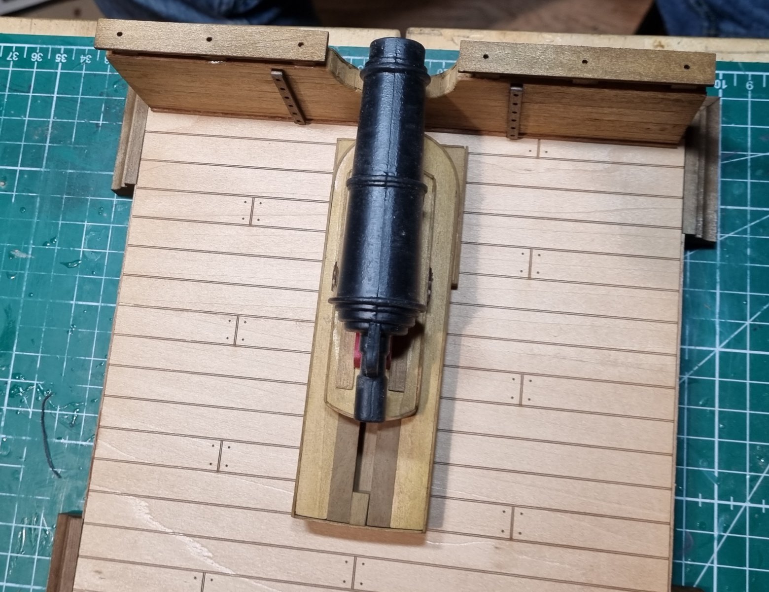

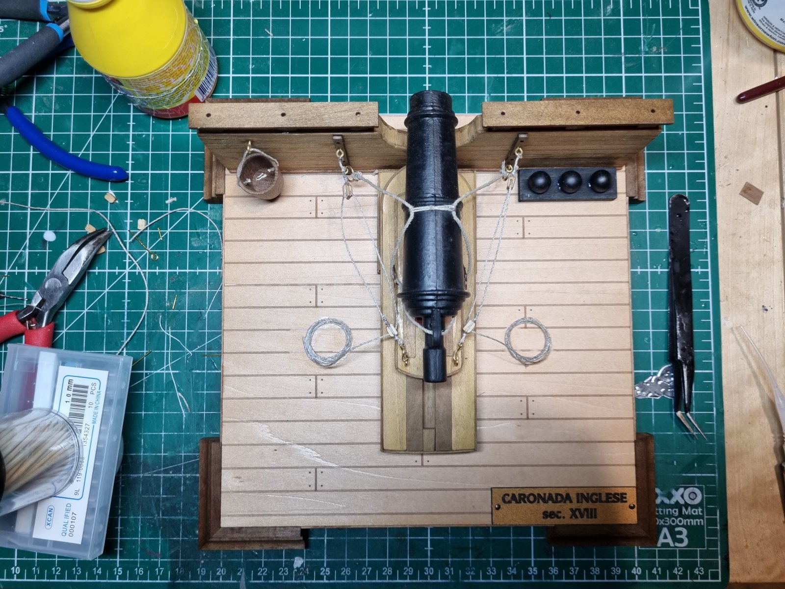

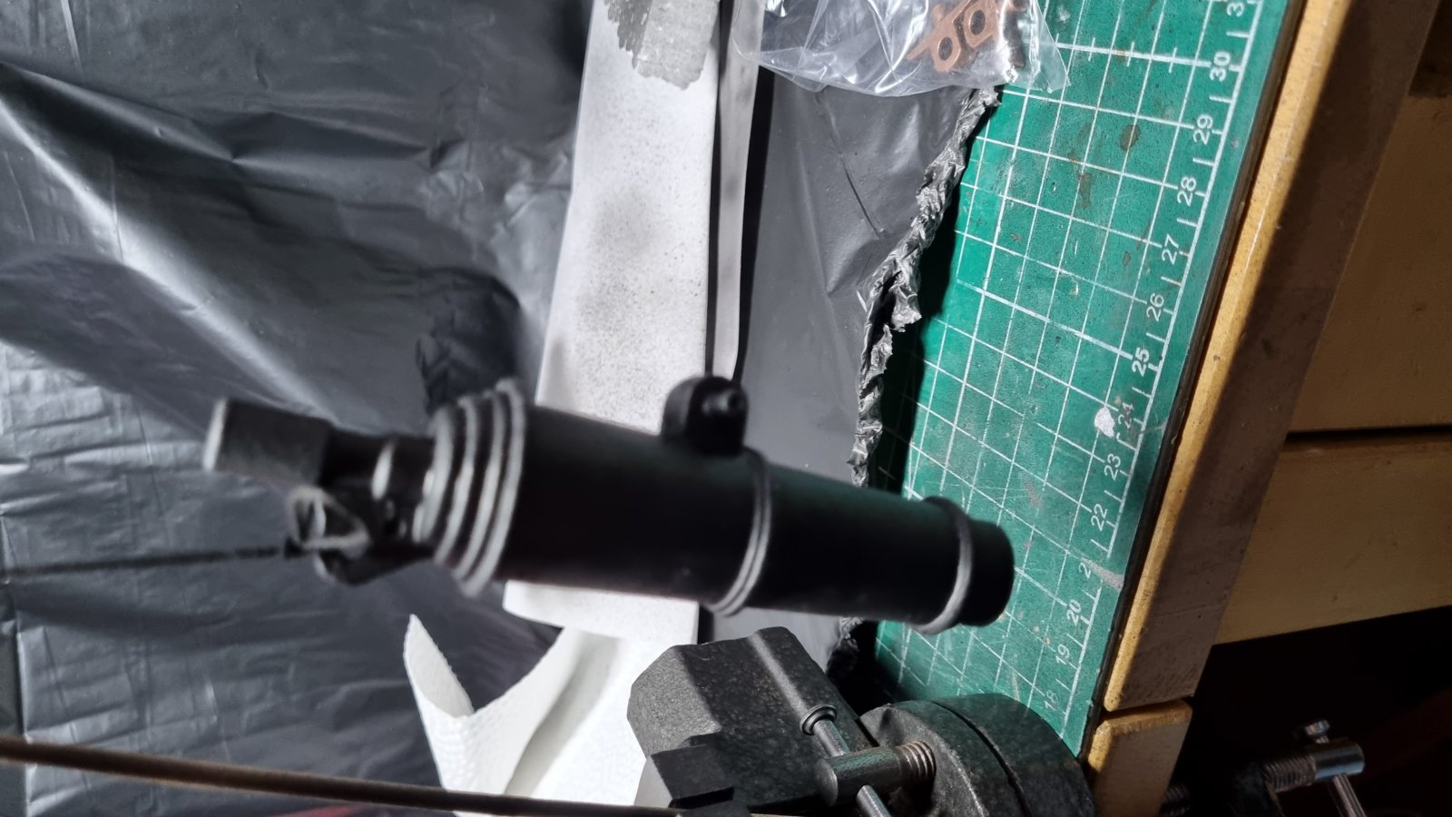

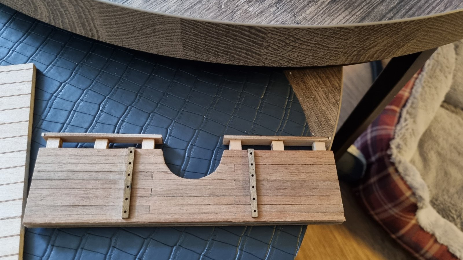

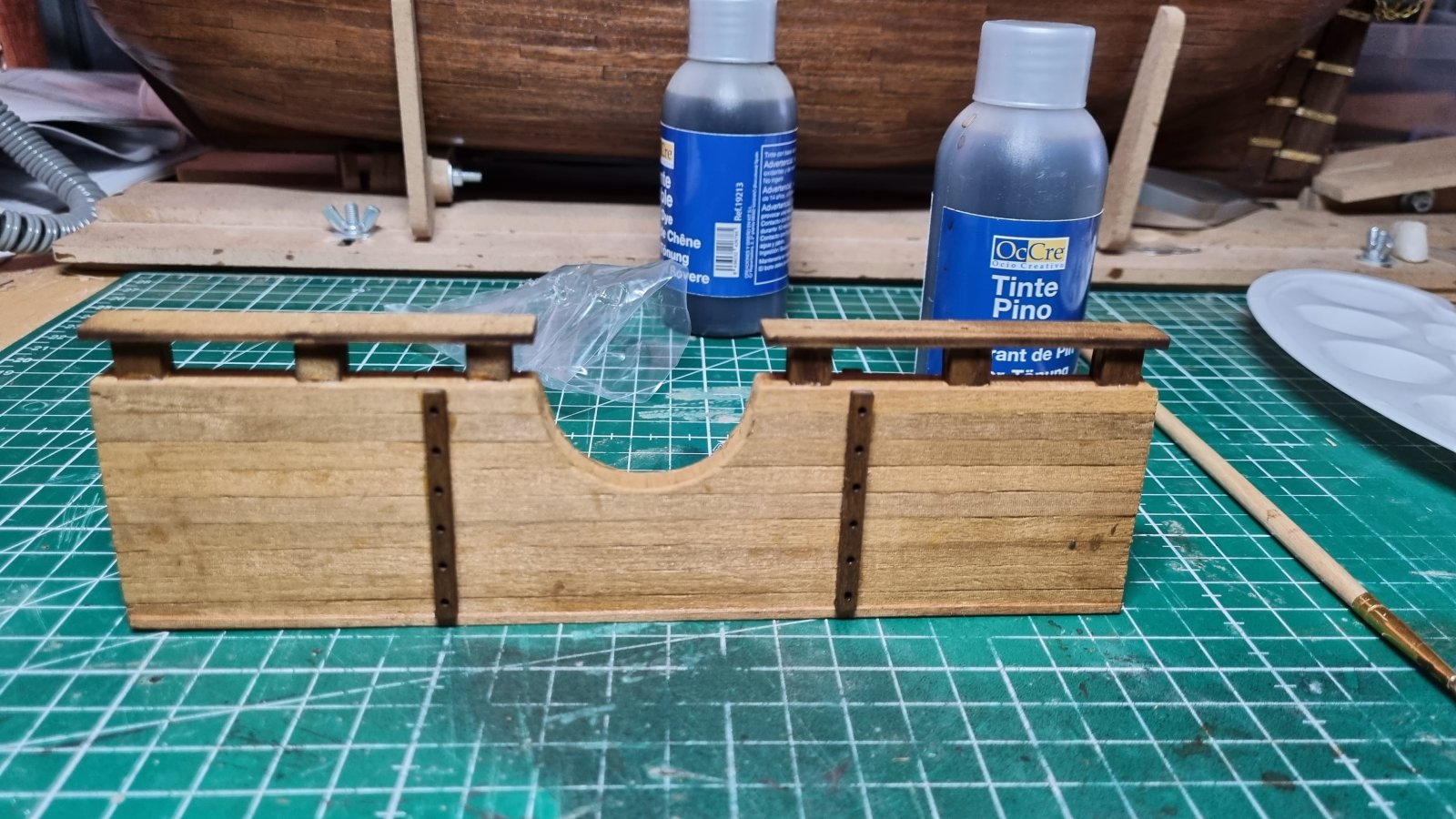

Ik heb er even over na zitten denken of ik hier wel een verslagje van zal maken omdat het geen heel schip is.
Maar het is wel een deel van een historisch schip, dus toch maar een klein verslagje.
De foto's spreken voorzich.
De verf en beits is nog nat dus dat zal nog mooi egaal op moeten drogen
Bijlagen
    255,7 KB · Weergaven: 132

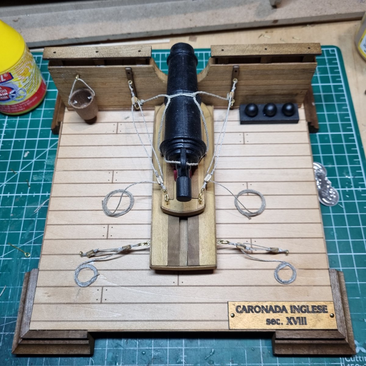

Tis idd niet heel veel Stephan.
Het drogen van de verf duurt het langst :D.
Nog een uurtje wachten en ik maak hem vanavond af.
Het is geen priegel werk dus het werkt lekker door.
Wat je op de fotos ziet is 3 uurtjes werk geweest incl. het spuiten van het kanon.

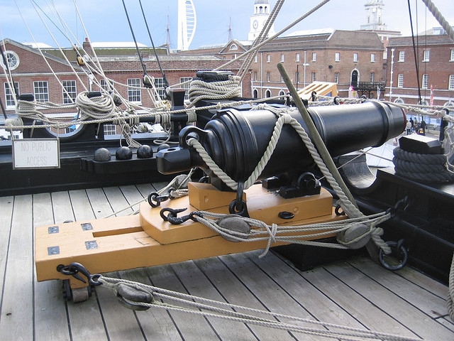

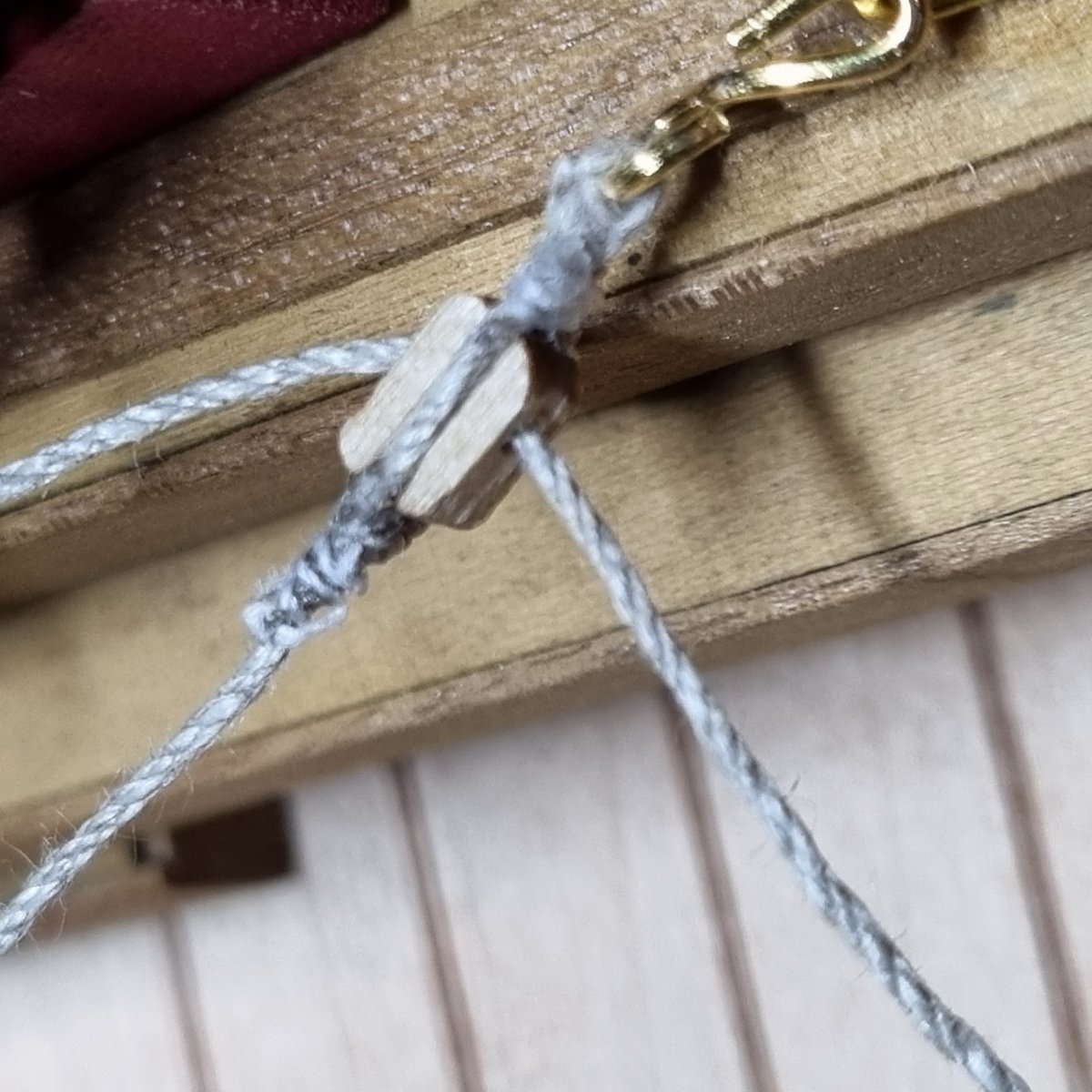

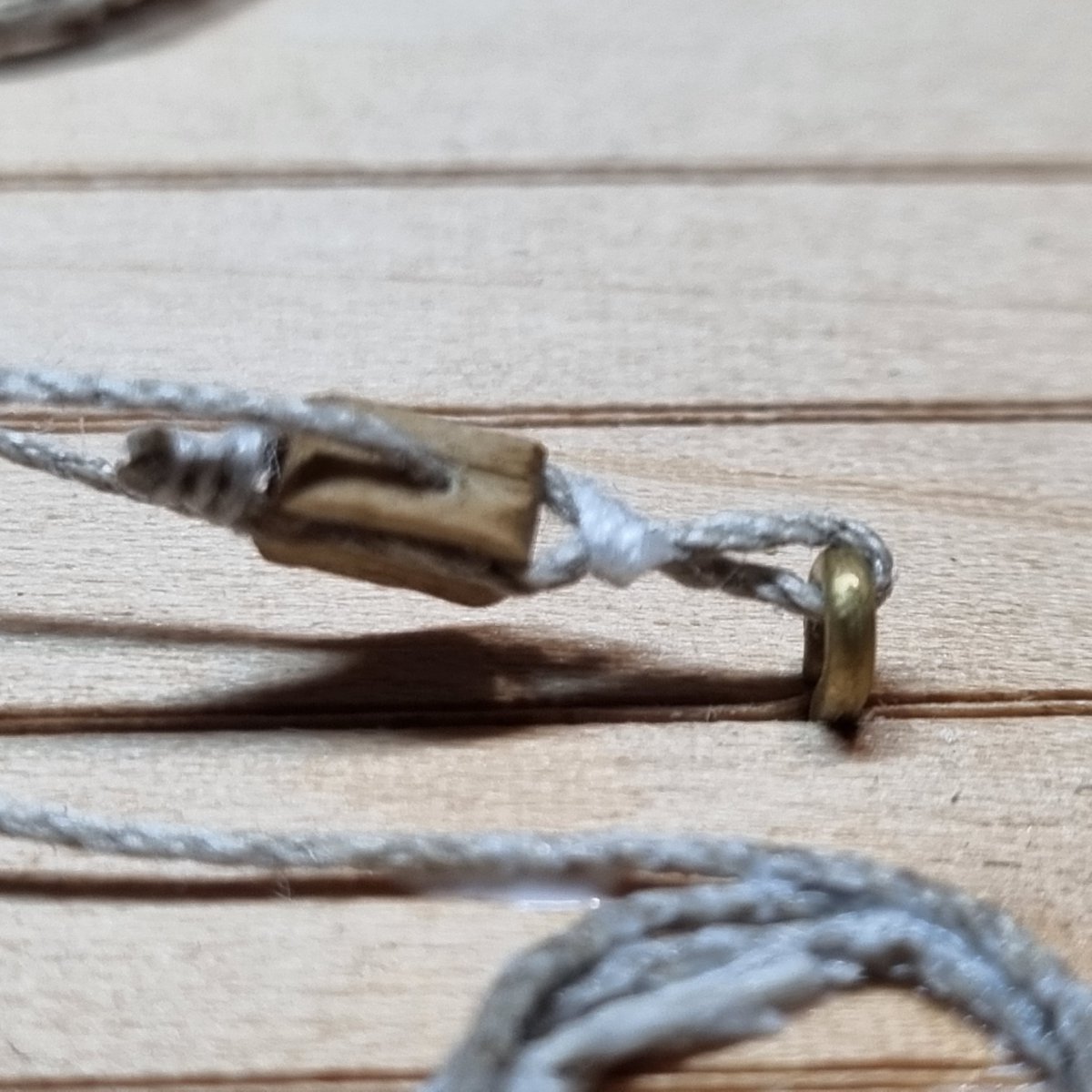

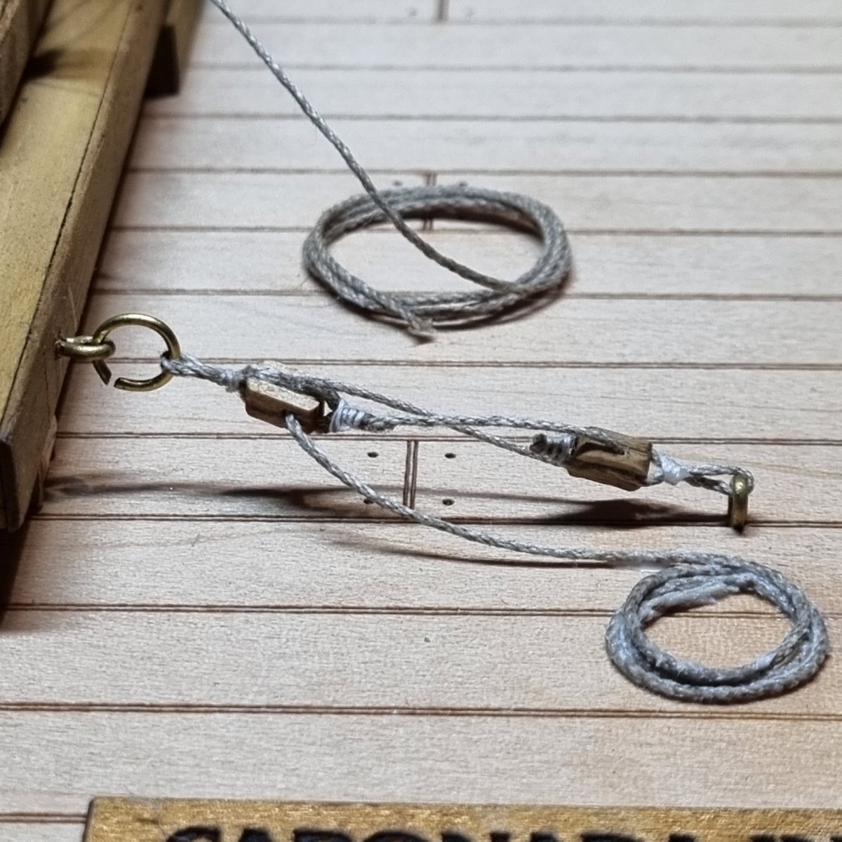

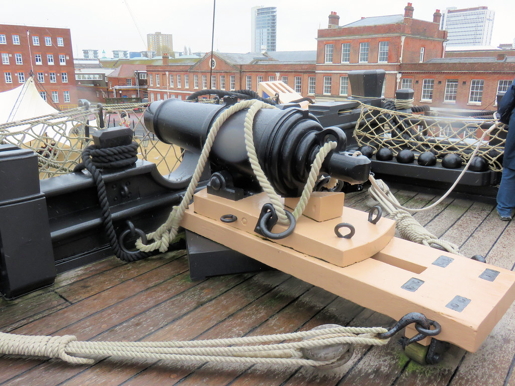

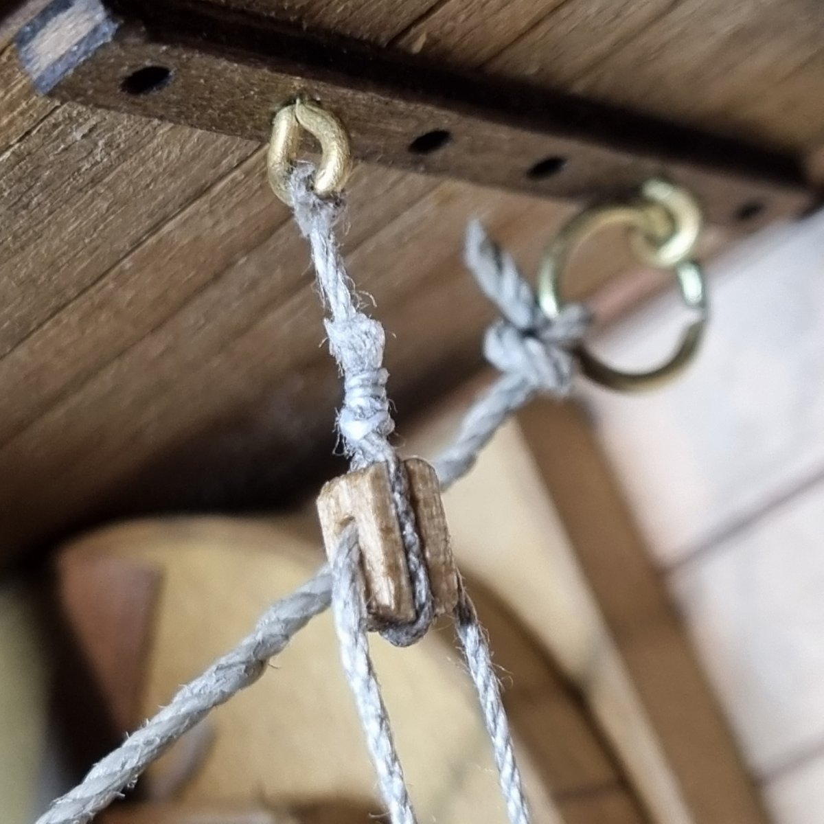

Persoonlijk vind ik de broeking erg dun gekozen. Daar wordt normaal een veel dikker touw voor genomen. Als ik online kijk naar zo'n Carronade dan is hij ook dikker.
En ik zou datzelfde touw op de ringen anders vastzetten, niet met een knoopje.
@Stephan Kertész
Dat touw zit bij het pakket. Kon ik ook niets aan doen. Het is 1.25mm touw.
Het hoeft van mij ook niet 100% correct gebouwd te zijn.

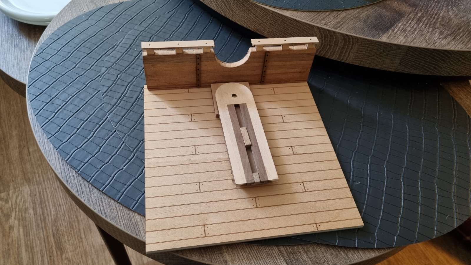

De beschrijving van het pakket klop helemaal niet in verhouding met het origineel.
Als je de foto bekijkt van de doos(zo staat het ook in de beschrijving) en die vergelijkt met de foto van het origineel zie je dat ik al aardig wat aanpassingen heb moeten doen. De ruimte tussen de 2 takels klopt ook niet helemaal. Er is toch iets wat met de schaal niet helemaal klopt. Bij de kit zijn de touwen tussen de takels ook veel langer en ze hebben bij het origineel ook dubbele takels(blokken) gebruikt. Ik moest het met een single block doen.. en deze blokken zijn 7mm. Die hadden eigelijk 10mm moeten zijn.

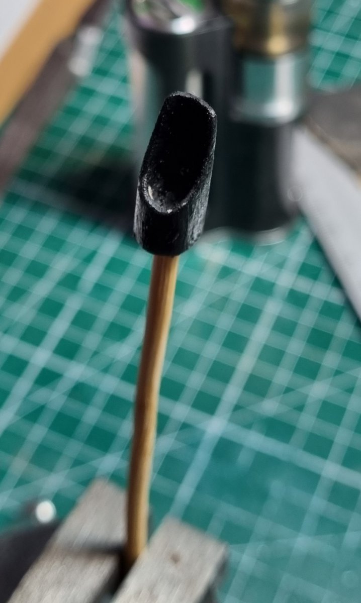

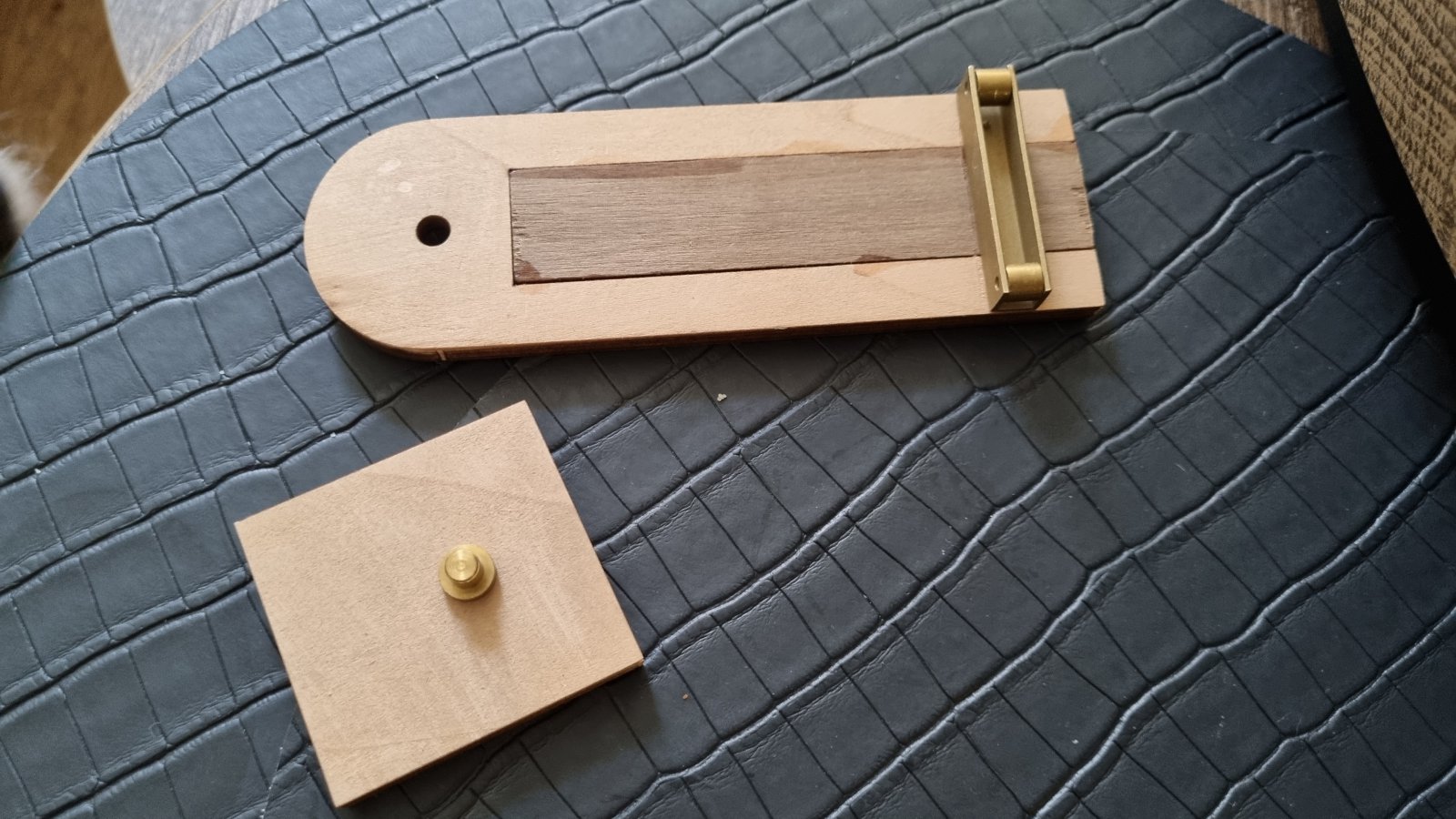

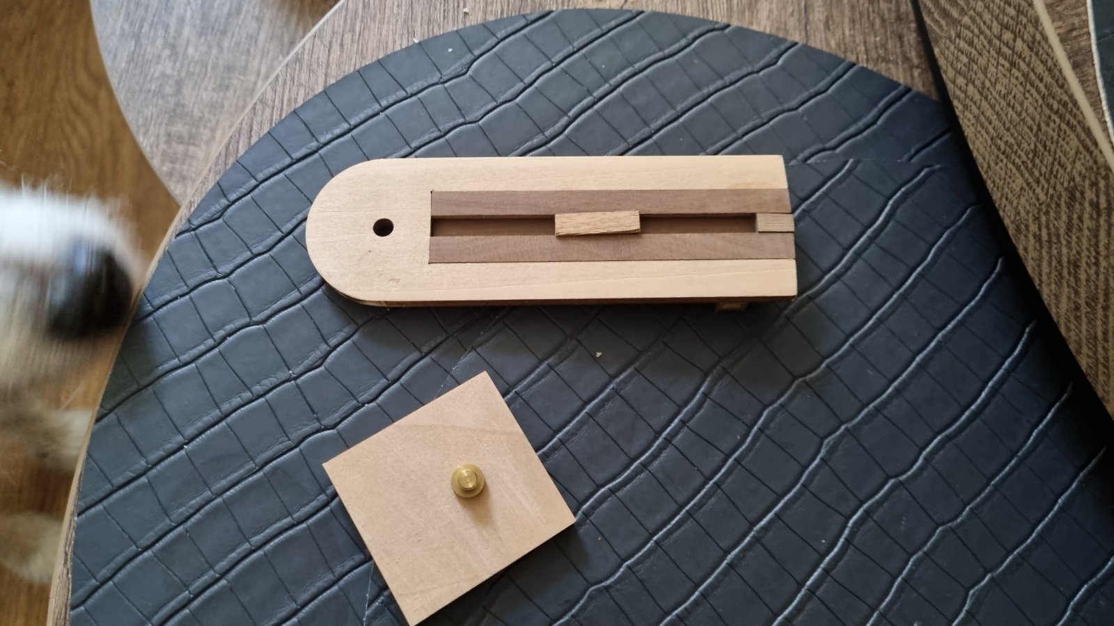

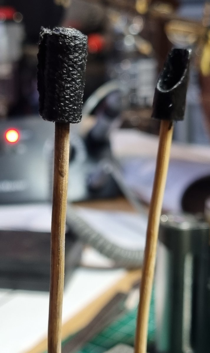

Ik doe mijn best om met de materialen die ik heb zo goed mogelijk dit model na te bouwen en heb er zelfs met freesjes en een stukje rondhout wat ik over heb gehouden van een mast, een bij gemaakt. Het is niet spectaculair om te maken. Maar omdat het mijn eerste frees-projectje is wat ik ook echt ga toepassen ben ik daar best trots op.
Hij is nog niet af ..:D

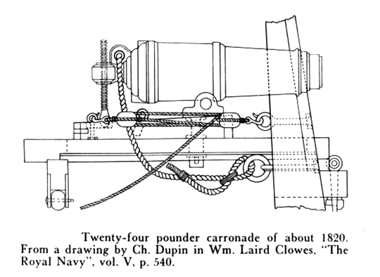

Is het niet zo dat bij een carronade de elevatie werd geregeld door een schroef spindel en niet met wiggen. ??

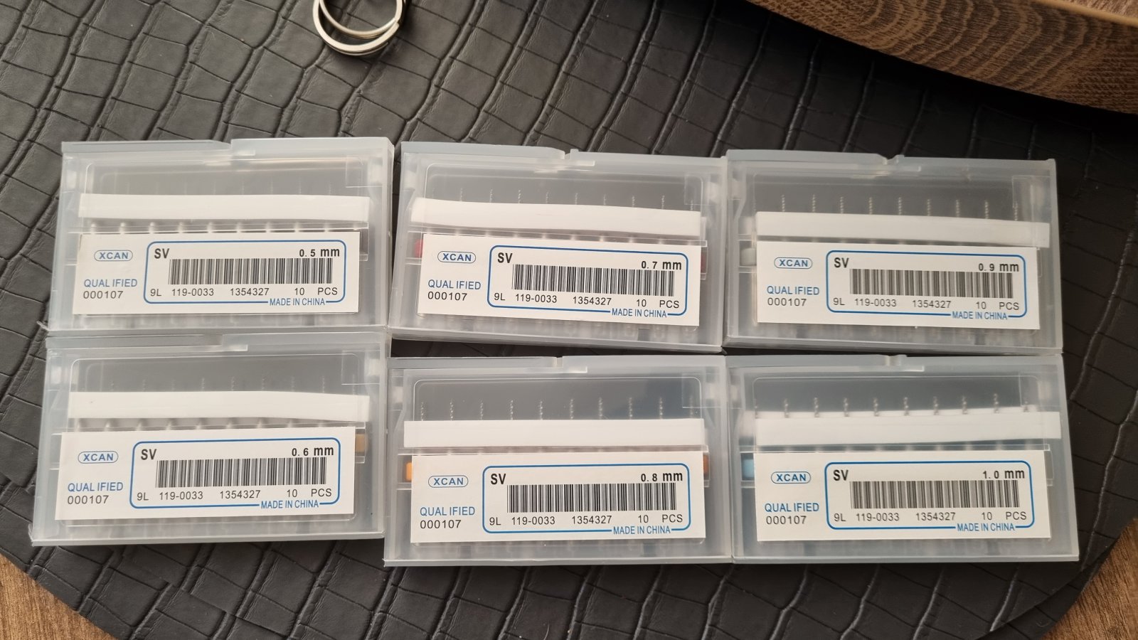

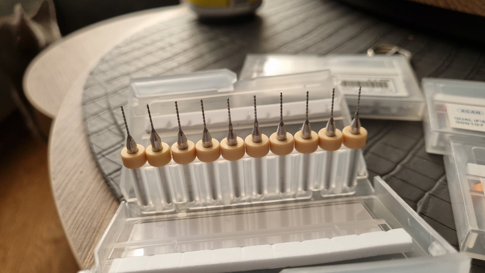

Ik heb bij Ali nieuwe boortjes gekocht
Ik heb net de zelfde :)

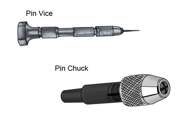

Ik zou toch aanraden om een "pin vice" te gebruiken met een roterend achterstuk, dat kan je tegen het laatste kootje van je wijsvinger zetten om lichte druk uit te oefenen terwijl je de pin vice tussen duim en wijsvinger draait.
bovenste model, die van mij kan aan beide zijden opengeschroefd worden en bevat 2 spanners voor 4 verschillende diameters, hoewel je met deze boortjes aan 1 spanner voor 2,35 mm voldoende hebt.
Die heb ik ook met een losse verstelbare kop tot 4mm. De orginele kop is te klein, die boortjes zijn ongeveer 3.25mm aan de brede kant
Die kan ik wel gebruiken dan. Dank je. :thumbsup:
