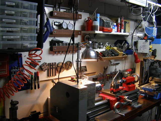

De spaanhoek weer geheel spic & span alles in de leibaanolie en alles weer op z'n plaats.................;)

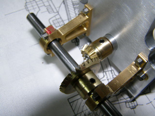

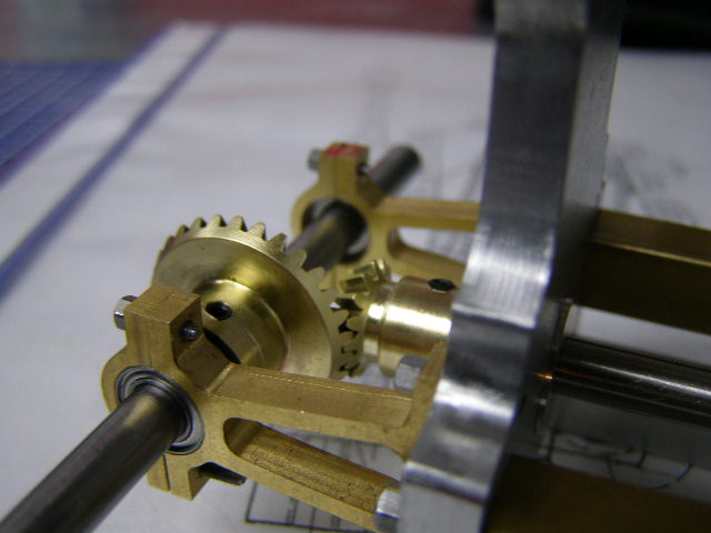

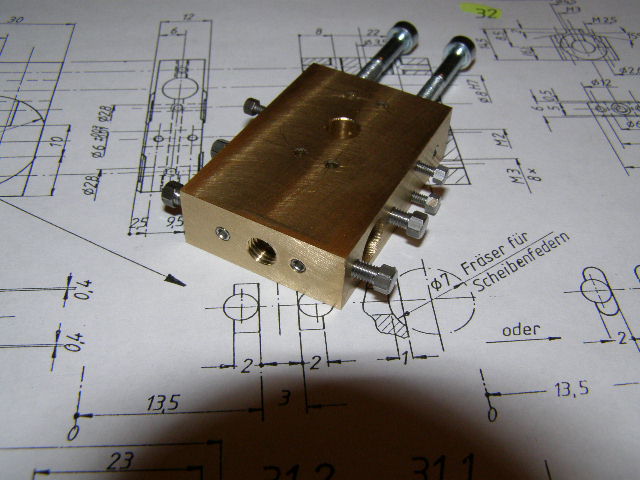

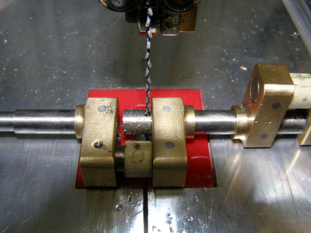

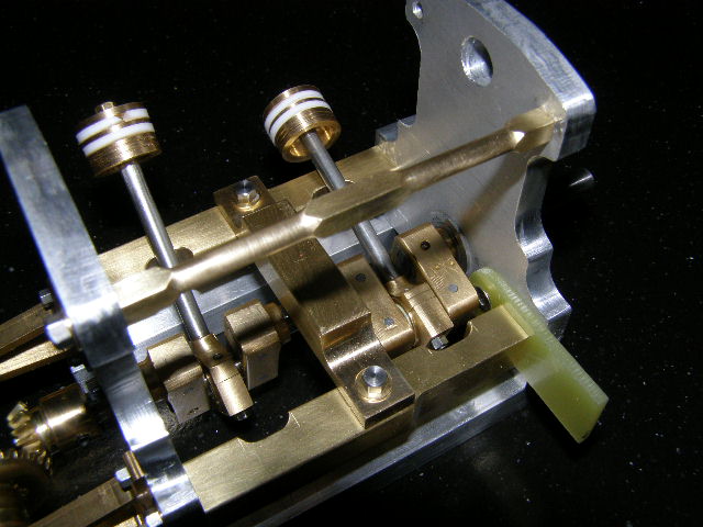

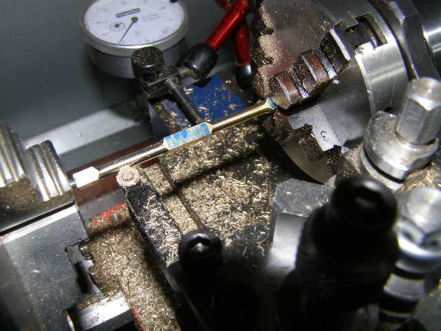

De nodige sparingen voor de big-end's gefreesd, montage strip voor de voedingspomp gemaakt en een van de boven steunen in de vorm gedraaid. Dit is trouwens de 2-de want de eerste vond het nodig om uit de inspanning te schieten .................:confused: en die moet ik overnieuw maken .............;) Ik weet nu te minste wel wat ik niet moet doen :D

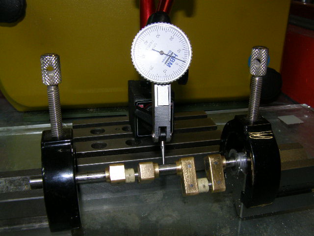

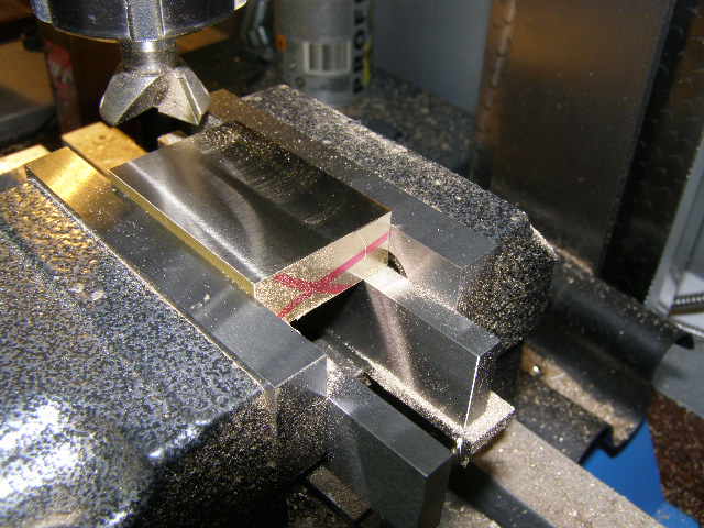

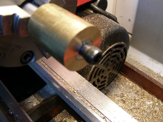

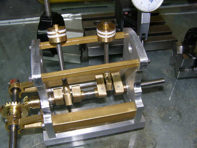

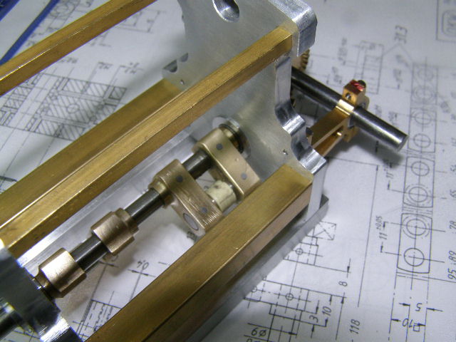

Even 2 busjes gedraaid en met de geslepen 6 mm as alles op lijn gebracht om de ruimte tussen het stoomblok en de fundatie op te meten. Had een mazzeltje.............van de parallel sets paste de 14 mm exact................;)
Het tussenstuk ga ik in plaats van metaal van (gestapelde) strookjes epoxy plaat maken zodat de warmte van de stoom alleen in het stoomblok en de cilinders blijft en niet naar het frame kan vloeien.

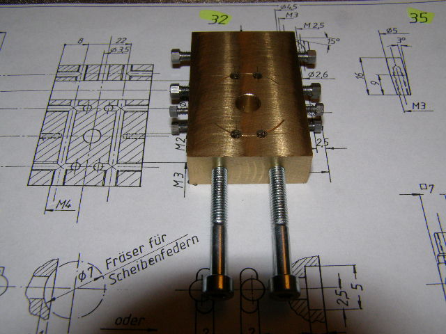

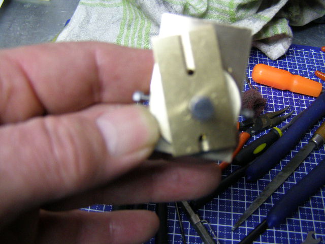

Vandaag weer voor het eerst wat gefreubeld ;) en meteen een van de meest uitdagende onderdeeltjes m.b.t. de maatvoering afgemaakt om er weer een beetje in te komen :D

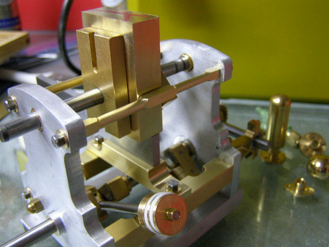

Het stoomblok die het toerental en voor- en achteruit verzorgd.

Maar de DRO op de freeskolom is een geweldig hulpmiddel hierbij en dan is het eigenlijk 2 maal een 0-punt instellen en dan via de tekening naar het aangewezen punt stellen met de kruistafel en boren maar.

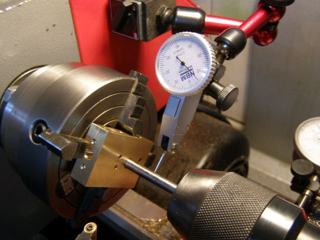

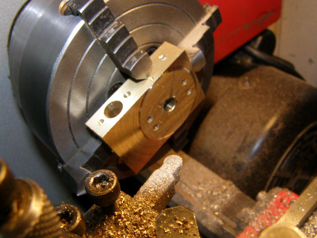

Op de spiegel vlakken van de cilinders komen soort gelijke verjongingen. Moet alleen nog even uitvogelen wat handiger is.............eerst aanbrengen voor het solderen aan de cilinders of als alles is gesoldeerd en dan de cilinders inspannen in de 4 - klauw..................:weetnie:
Ik denk dat ik eerst maar de cilinders ga maken en dan die beslissing neem..............;)
