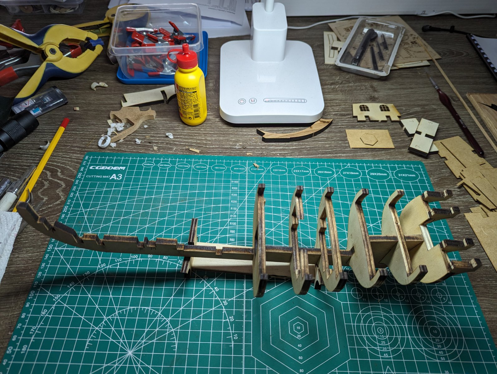

Ik heb vandaag even de stoute schoenen aangetrokken en ben begonnen met de spanten van dit model. Het was even uitproberen hoe ik de onderdelen uit het plankje moest krijgen. Uiteindelijk snij ik ze met een stanleymes (een oude 199a) uit het plankje. Het mes daarvan past heel aardig in de door de laser gemaakte snede. Ik snij van beide zijden en uiteindelijk kan het onderdeel zonder moeite uit het plankje woorden genomen.

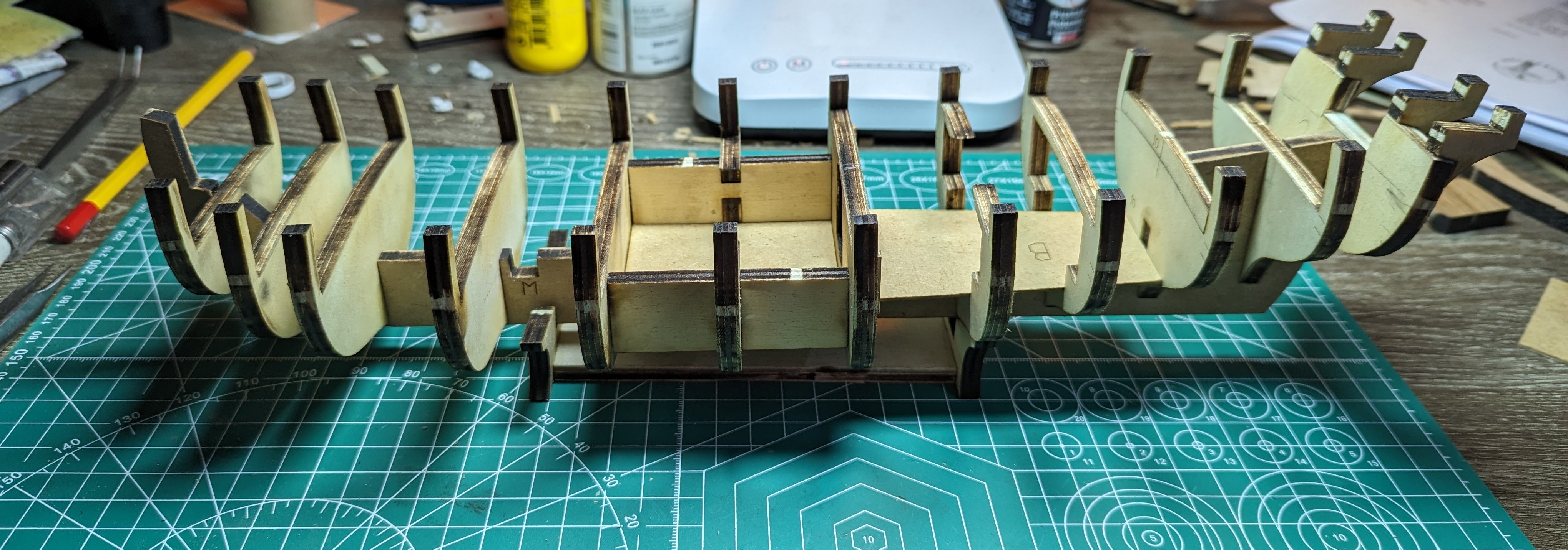

De spanten zitten hier nog 'los' op de kiel. Spant 7 bv moet nog voorzien worden van de latjes die een dek gaan dragen. Ook ius nog niet gecontroleerd of alles haaks zit. De onderdelen zijn overigens zo nauwkeurig gesneden dat alles erg strak op de kielbalk past. Je vraagt je bijna af of je er nog lijm bij moet gebruiken, voor de stevigheid ga ik dat echter wel doen.

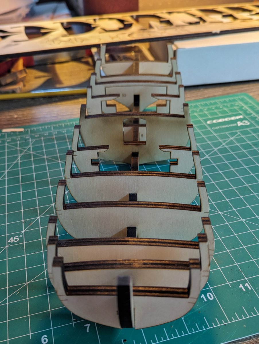

Het in vorm schuren van de spanten bij de boeg staat ook al in de bouwbeschrijving. Hier en daar blijkt dan de halve spant te verdwijnen. Dat wordt een klusje waar wat geduld voor nodig is.

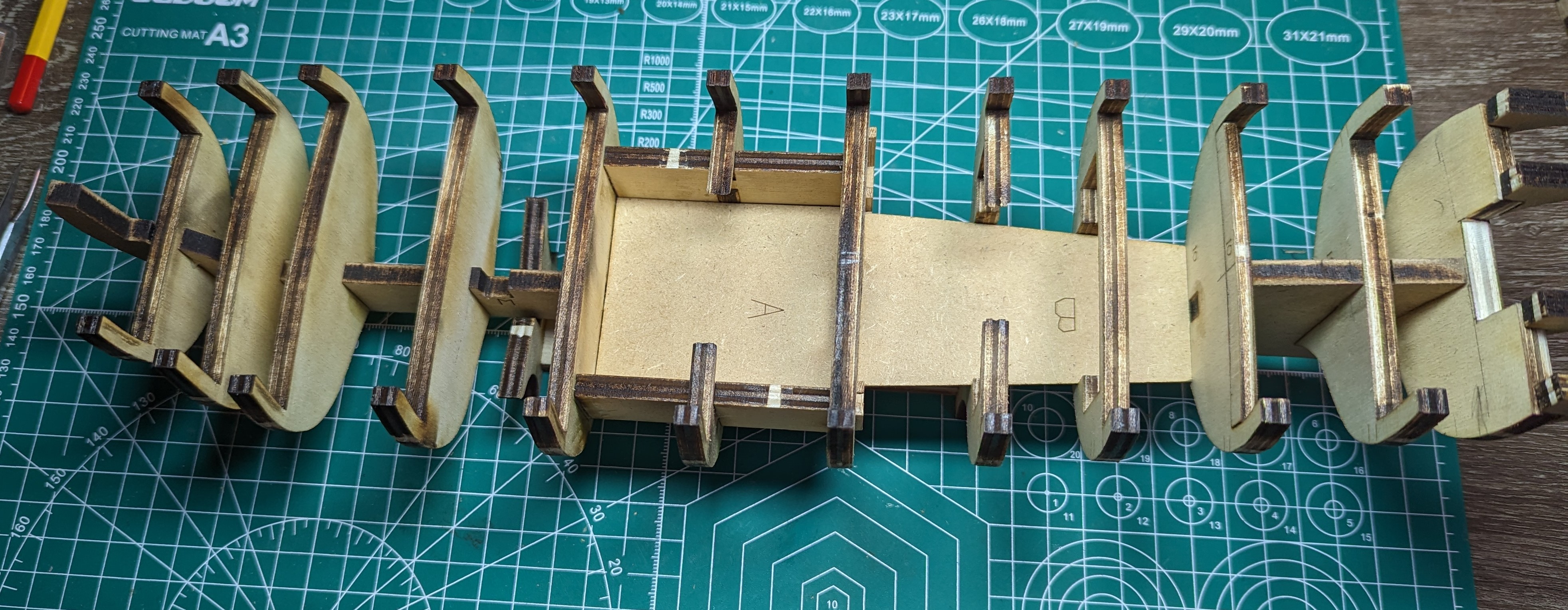

Na de vorige fotos heb ik nog even de dekjes gepast, de meeste passen goed. Alleen de 2 grote dekken bij de boeg blijken ongeveer 2 mm verschoven van elkaar uit te komen. Dat was met wat trekken en duwen op te lossen.

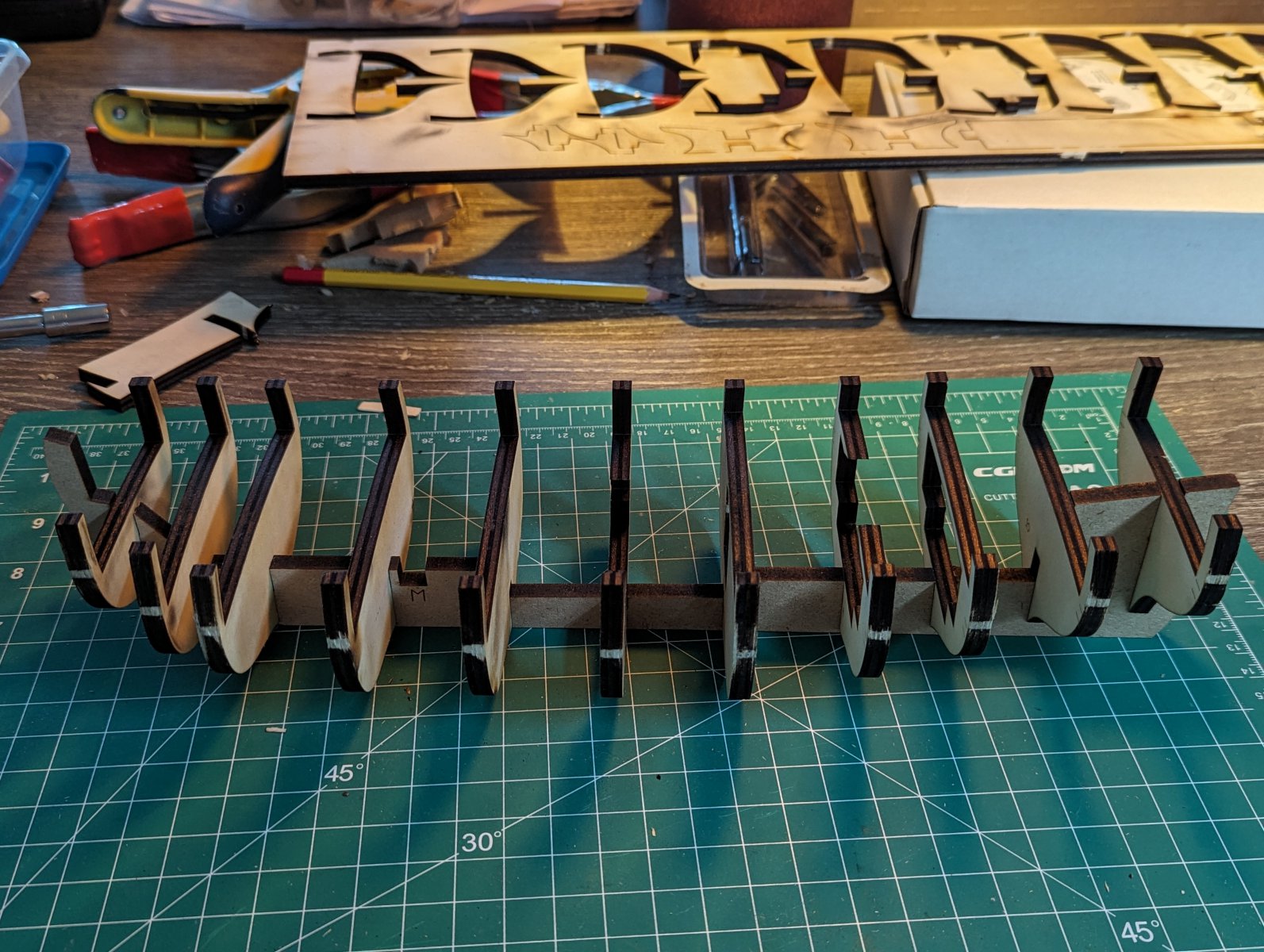

De eerste spanten zijn nu haaks op de valse kiel gelijmd. Later vandaag komen de resterende spanten aan de beurt.
Welkom Rick, ken je de lego-methode?
Onze geliefde lego (duplo)blokken uit onze jeugd of die van onze kinderen, hebben aan alle zijden een perfect rechte hoek.
Door ze in de hoek tussen spant en kiel te klemmen staat de spant haaks op de kiel.
Veel succes met dit project.
Ja, de methode is mij bekend. Ik heb alleen geen lego of duplo in huis. Dat komt nog wel eens denk ik.
Ik heb nu een stalen liniaal ervoor gebruikt. Daarna de dekken los geplaatst om de boel uitgericht te houden tijdens het drogen van de lijm. Bij elke spant even rustig wachten voor pakweg een uurtje. Dan pas de volgende spant monteren.
Een probleempje waar ik tegenop liep tijdens de dry-fit (een verschuiving van 1 mm tussen 2 delen van een dek aan stuur- en bakboord) is daardoor ook opgelost
Ik ben gisteren en vanavond bezig geweest om alle spanten en de valse kiel te schuren.
Vandaag heb ik daarna alle spanten op de valse kiel gelijmd en de dekjes A en B geplaatst.
Morgen weer verder. Dan de boeg opvullen en de boeg in model schuren. Dat zal even tijd gaan kosten, de eerste spant wordt half weggeschuurd.

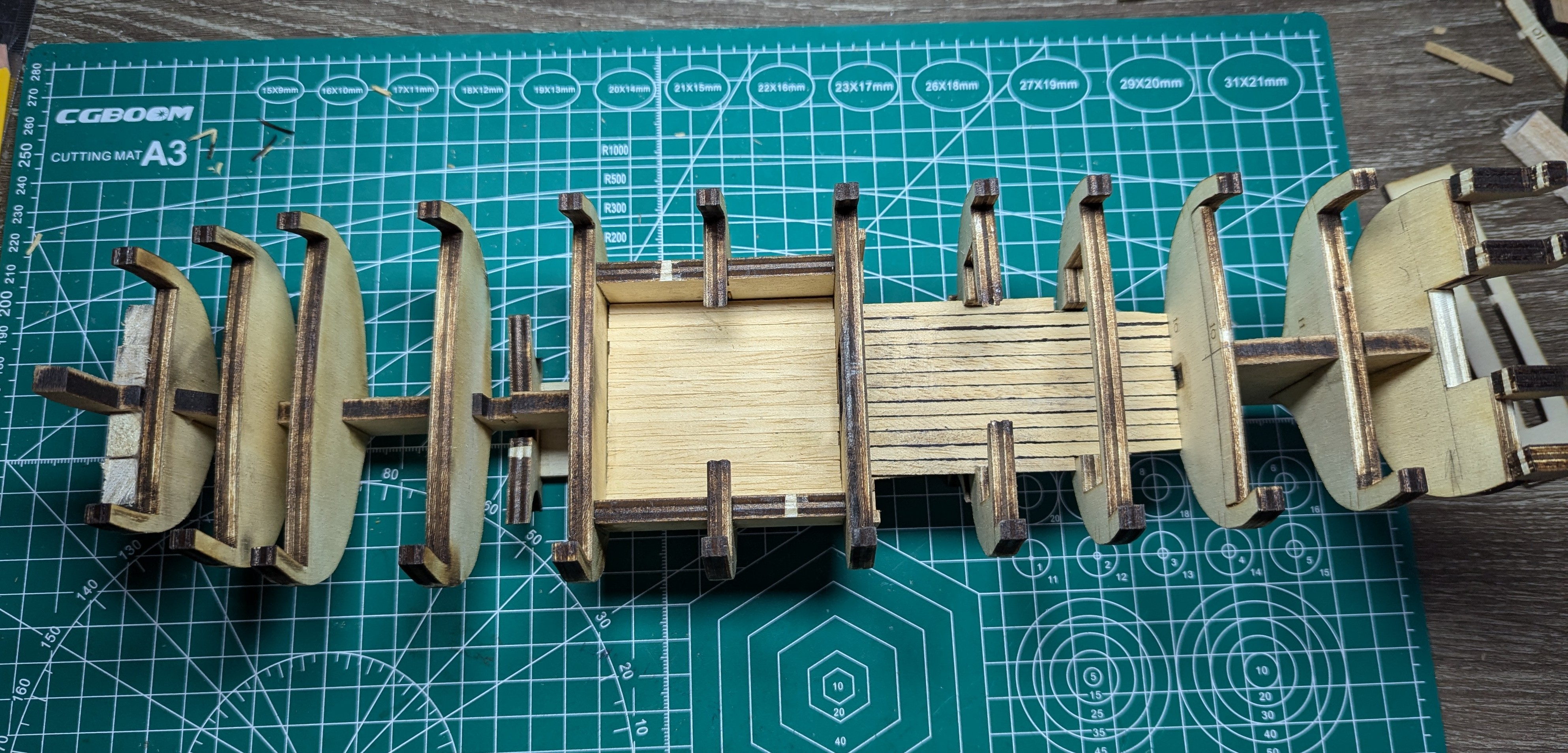

De laatste paar dagen niet veel aan het model gedaan. Soms moet je andere dingen doen, of gewoon van het weer genieten.

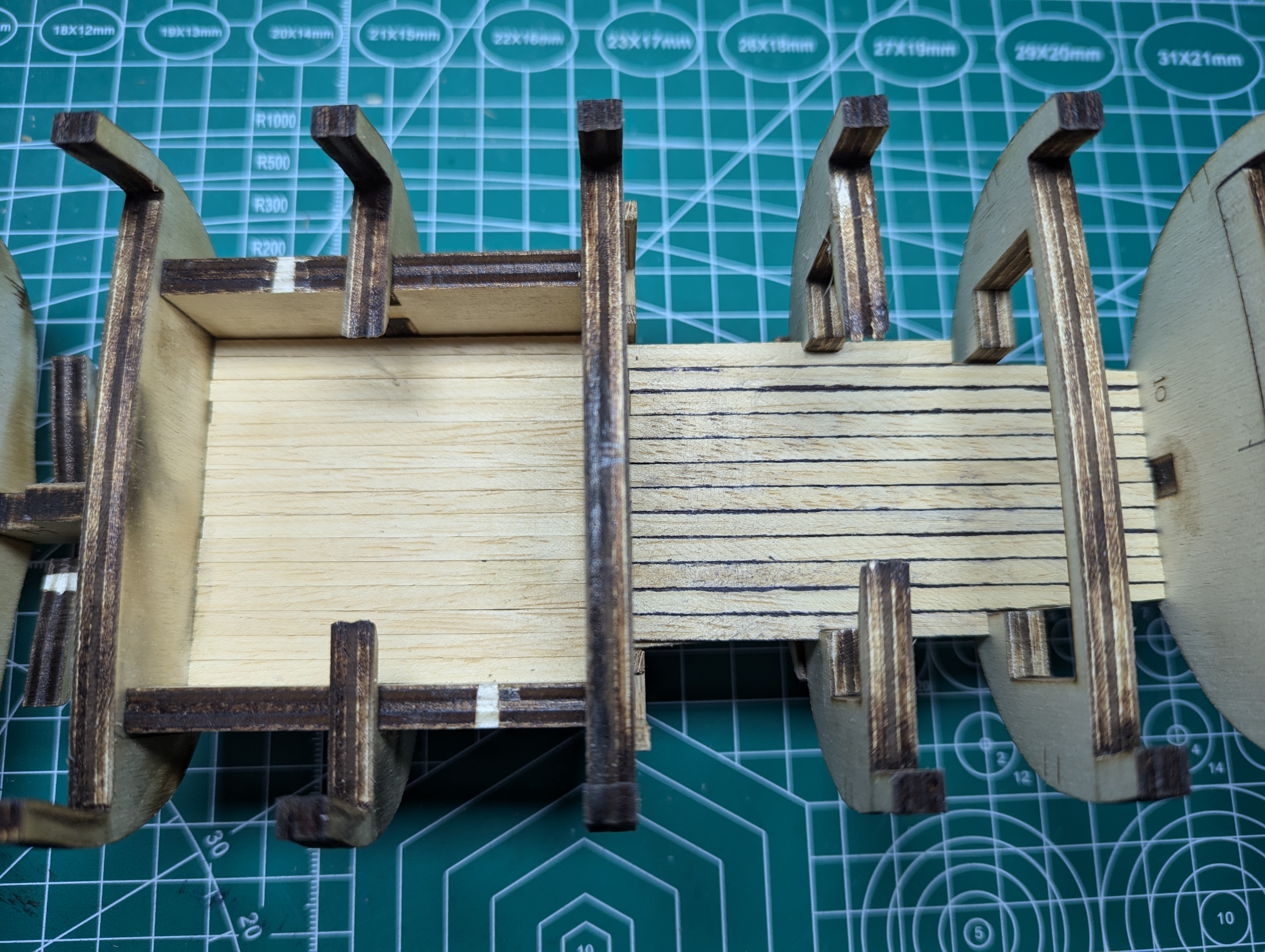

De boeg is opgevuld met wat blokjes balsa en ik heb op de twee dekjes onderin de romp dekplanken geplaatst.
Bij het rechter dekje heb ik de plankjes eerst van een zwarte zijkant voorzien d.m.v. een viltstift. Dat had ik, denk ik, beter anders kunnen doen.
Het linker dekje is niets aan de randen van de latjes gedaan.
Ook merkte ik dat de abachi latjes niet over de volle lengte dezelfde dikte hadden. Ze zouden 0,7 mm dik moeten zijn maar zeker aan de uiteinden zijn ze dikker.
Maar dat schuur ik later wel weer glad.
Netjes.
Ik gebruik ook altijd zwarte viltstift voor de naden. Eens geschuurd ga je het zwart veel minder zien.
Niet echt netjes dus,
Ik gebruik nooit vloeibare zwartmiddelen op kopse kanten van hout, want dit dringt in de vezels en maakt plekken die zelfs na schuren niet te verwijderen zijn.
Het kan echter bijdragen tot een verweerde uitstraling als dat je bedoeling zou zijn.
