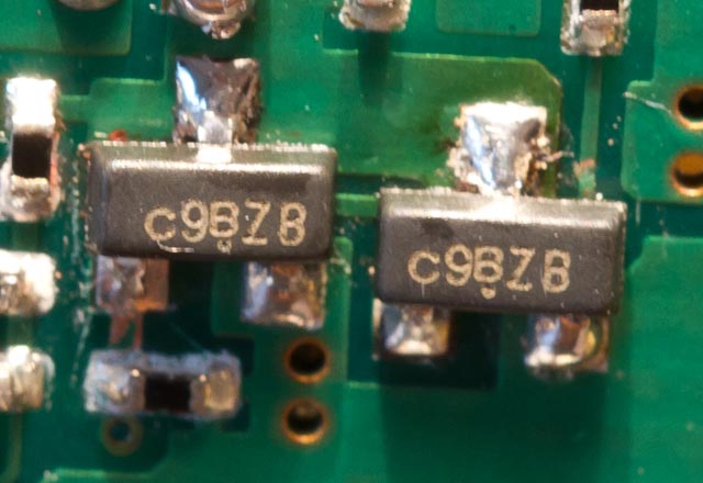

Vandaag is er een mosfet (van de tailrotor) verbrand op het 3-in-1 kaartje van mijn mcpx v2, nadat ik met de blades tegen een voorwerp ben gevlogen.
Ik vermoed dat dit niet onder garantie valt? :-) Zijn er handelaars waar je deze kan laten vervangen?
Mvg,
diddi
Ps: Niet letten op de randen van de foto deze zien er waterachtig uit, omdat deze foto's getrokken zijn met een druppel water op de lens van mijn telefoon omdat je hierdoor een betere close-up (macro) kan maken.

Het is makkelijker dan je denkt. Ik heb vorige week de twee hoofd FETS vervangen.
full
FETS kan je bestellen bij Farnell. Ik heb dat onlangs zelf gedaan (meteen 10 van elk besteld). Zie hieronder de details (van mijn bestelling):
Artikelnummer Aantal besteld Productomschrijving Fabrikantnummer
1838990 10 SI2319DS-T1-E3 MOSFET,P CH,40V,2.3A,SOT23-3 SI2319DS-T1-E3 (hoofd motor)
1779259 10 SI2333CDS-T1-GE3 MOSFET, P-CH, 12V, 7.1A, SOT23 SI2333CDS-T1-GE3 (tail motor)
Als je in de buurt van Leerdam (centraal Nederland) woont of daar regelmatig komt kan ik er wel een voor je opsolderen (gratis). Ik kan je alleen geen garantie geven of het lukt want ik ben een amateur.

@diddi: Die MosFet gaat 99% zeker enkel in rook op bij een kortsluiting op je tail-roter, of eerder de draden ernaartoe. Best even de isolatie-vernis rond de draden checken, vooral aan de punten waar ze in en uit de tail-tube komen en geklemd zitten in 't frame...

Beste oplossing: vervangen door een solid tailboom en bedrading buiten langs. Als het goed is valt een dezer dagen hier een enveloppe met bordje en mogelijk ook de tailmotor+boom van diddi in de brievenbus voor reparatie. Dan neem ik dat mee (als het er bij zit).
Voor de oefening alvast maar even een dubbele FET van een MCPX servo met een nieuw soldeerstation los-gesoldeerd, de boel schoongemaakt en er weer terug op gesoldeerd.
Dubbele FET is minder dan de helft van het formaat van een tail-FET,maar dan met 6 pootjes :cool:

@TLS: Dit is inderdaad de oorzaak geweest. Vermoedelijk zijn de kabeltjes tijdens de "crash" tegen elkaar gekomen op een plaats waar de vernis iets weg was.
Het bordje is deze morgen opgestuurd naar @e-flite-1 waar het misschien kan gereanimeerd worden ;-)
