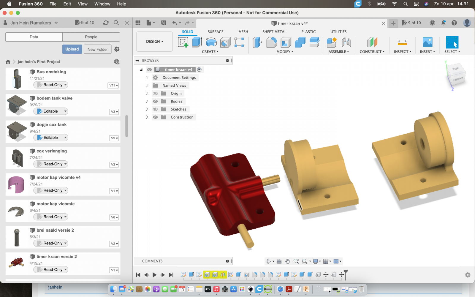

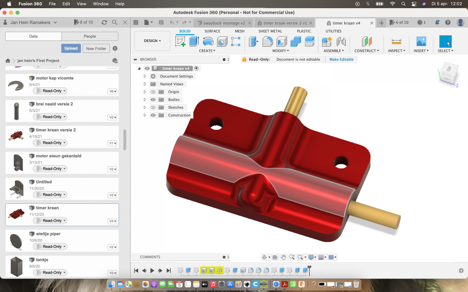

Klepjes liggen klaar ,ik heb er gelijk de dopjes voor de tank bij geprint. Zelf 5cc spuitje stuk snijden 3 messing buisjes maken en een afsluit pennetje.
Er gaat een messing buisje 2 mm tussen het klepje ( dat rode onderdeel ) de onderste tank montage plaat. Tussen de twee montage plaatjes past een stuk van een 5 cc spuitje.
Een kant van de klep gaat naar de motor ,aan de motor kant een buisje in lijmen waar de brandstofslang op past , andere kant een buisje in lijmen waar een veren-staal pennetje inpast wat de eigenlijke afsluiting verzorgd .
De werking is simpel ,met het pennetje uitgetrokken kan de brandstof doorlopen uit de tank naar de motor. De olie in de brandstof zorgt voor voldoende afsluiting en smering tussen de onderdelen.
Druk je het pennetje naar binnen dan sluit hij de buis naar de motor af. Pennetje schuift in Het buisje naar de motor.
Ik lijm de buisjes met goede kwaliteit epoxyhars pennetje kan gewoon veren staal zijn.
