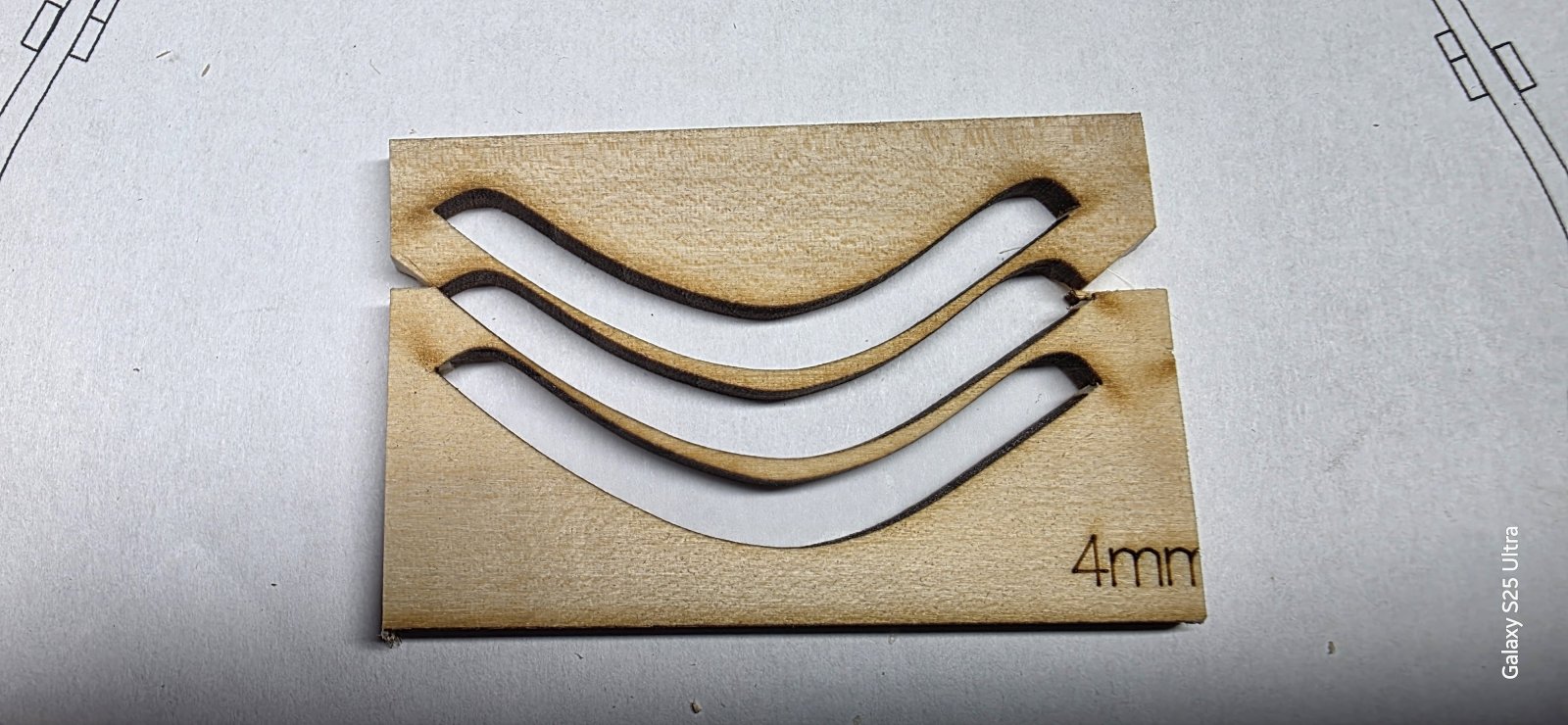

Foto 1

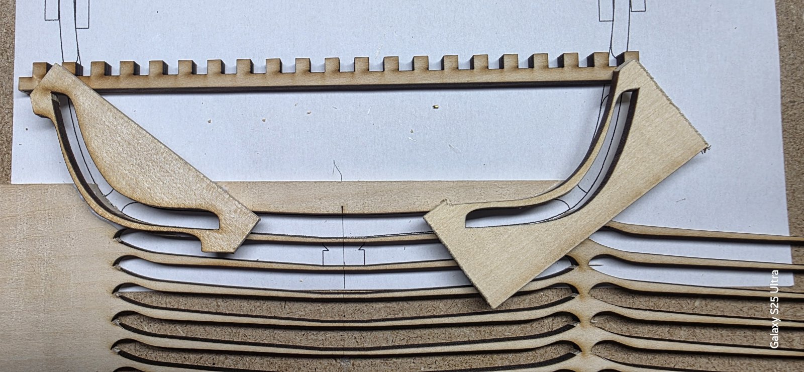

Haal daar de stukjes hout weg van de bovenant van het frame van de buikstukken waaraan dit met het frame is bevestigt. (zie de pijltjes) Zorg dat dit in lijn ligt met de buikstukken die er op komen. Je kunt dit met een scherp mesje doen want het is namelijk vrij zacht hout. Vijl deze kromming zonodig in model.
Foto 1

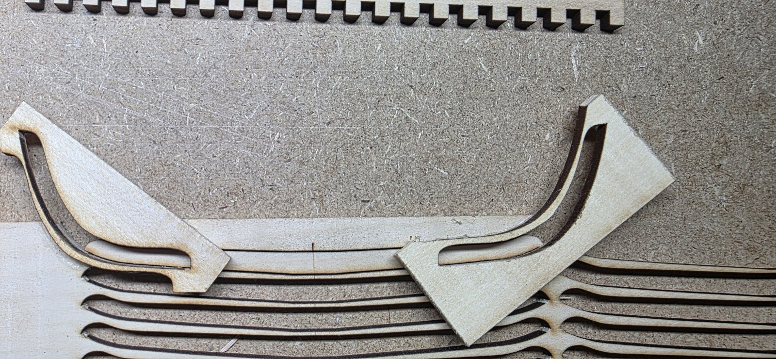

Foto 2

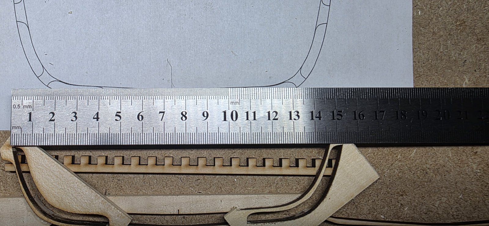

Verwijder van het frame van de zitters een stukje van 3 zitters en deel deze zoals op foto 3 te zien is.
Foto 2

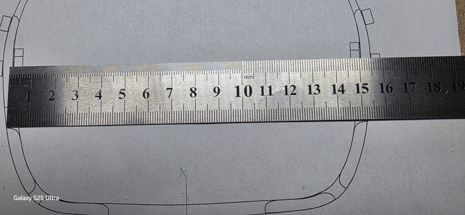

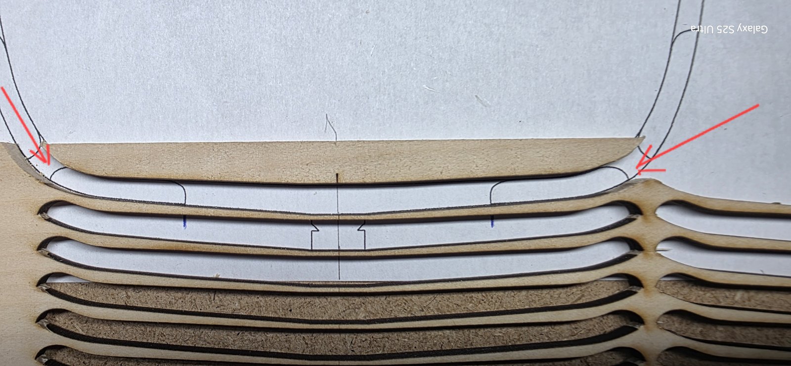

Foto 3

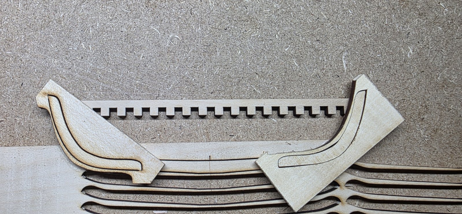

Richt nu de onderdelen (de bovenkant van het buikstuk en de linker en rechterkant precies uit op de tekening die in de doos is bijgevoegd. Let wel dit is een preciesie klusje, en zorg dat de onder - en bovenkant van de zitter exact overeenkomen met de positie op de tekening en dat de juiste kromming overeen komt. Lijm deze stuken vast op het onderste gedeelte, namelijk het frame waar de buikstukken in hebben gezeten. Laat de gelijmde stukken tijdens het drogen tijdelijk ondersteunen door een stukje hout van gelijke hoogte bijv. de kam mal. Op de foto lijkt het misschien dat het er niet goed op ligt, maar als jecer precies van boven op kijkt klopt dit.
Foto 4

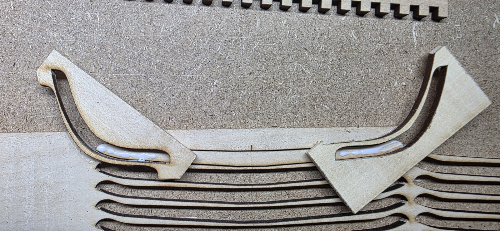

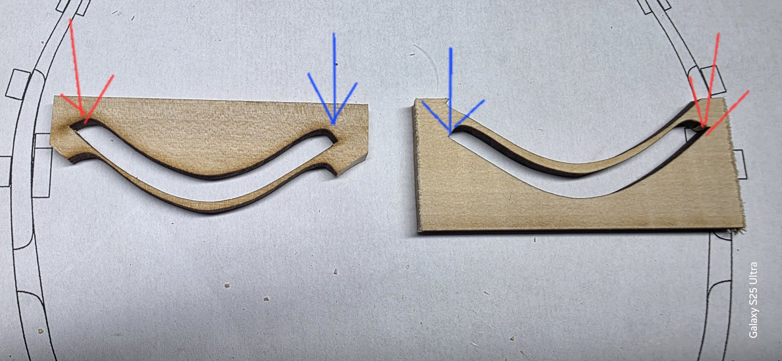

Als het goed is, is nu de maat van de bovenkant van de uiteinden van de zitters 153 mm. zoals deze ook is op de tekening. Zie Foto 6
Foto 5
Foto 6

Ik kan helaas de post niet editten, maar bij foto 3 is het volgende belangrijk.
Foto 3
Draai het onderste deel nu naar rechts om (dit wordt de rechter kant van de mal) zodat deze gespiegeld is tov. de linker kant. Dit ivm. dat de vorm van de zitter links en rechts (onder/boven) niet gelijk is. De krommig bij het uiteinde is namelijk anders.
