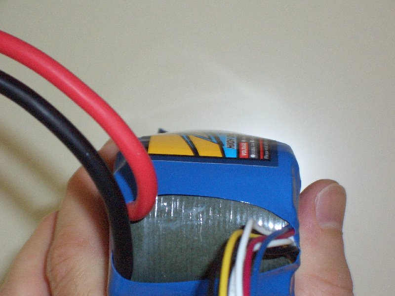

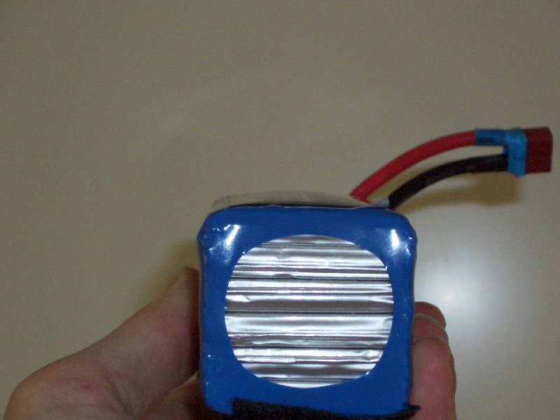

    Hallo, zo te zien is deze lipo af aan de bolling te zien, of niet ?

    Zo te zien heeft die zijn beste tijd gehad.

    Mijn ervaring is dat een bolle lipo niet direct bij voorbaat zijn capaciteit niet meer haalt.
    Ik heb meerdere lipo's van de zelfde merk en type, waarvan een aantal beginnen op te bollen en gelijk blijven aan de lipo's die niet opbollen.

    Ok, Carlos, alleen heb ik geen zin om mijn heli in de lucht te zien afbranden ?,
    of als de lipo ermee stopt, dat mijn Atom500 neerstort.
    Ik weet niet hoe paranoia ik ben, maar die heli heeft mij veel geld gekost.

    Dat is nog niets..
    Ik heb er die nog erger zijn.
    Regelmatig kunnen ze dan niet meer helemaal op de specs komen.
    Maar dat wil niet zeggen dat jij er niets aan hebt.
    Houdt ze gewoon een beetje in de gaten.
    Gaan er cellen slecht balanceren tijdens het laden, komt de accu veel heter uit de heli dan je gewend bent, dan moet je op gaan letten
    Misschien een minder veeleisende taak zoeken.
    Maar voorlopig zou ik me er niet te druk om maken.
    Lipo's fikken niet zomaar af.

    Ik heb 6 sets voor mijn goblin waarvan 2 sets zeker net zo bol zijn als die van jou.
    Kwa capaciteit, vliegtijd, interne weerstand of balans tussen de cellen zijn ze niet van elkaar te onderscheiden.
    Ik zal wel wat van je vliegtijd afhalen zodat ze minder diep worden ontladen.
    Mijn ervaring is wel dat ze bol worden van te diep ontladen.

    die van mij zijn dus ook redelijk bol.
    nooit te diep ontladen. letterlijk..
    ze waren na een vlucht of 5 al bol.
    sindsdien is dit niet veranderd.
    meestal hou ik de temperatuur een beetje in de peiling als ze van de heli afkomen. En de lader, of alles nog een beetje lekker balanceert.
    een rotte cel geeft dit doorgaans ver vooraf aan..
