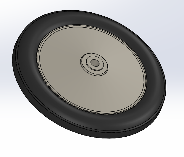

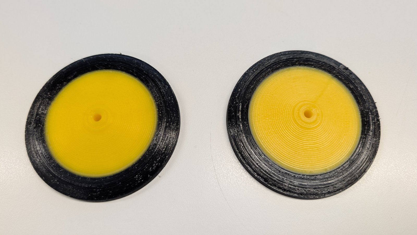

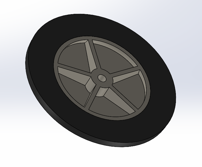

    Dacht doe ff een testje.
    Velg is PLA
    Band TPU ('Rubber")
    Rond 70
    30 gram.
    Beetje zwaar, maar kan lichter.

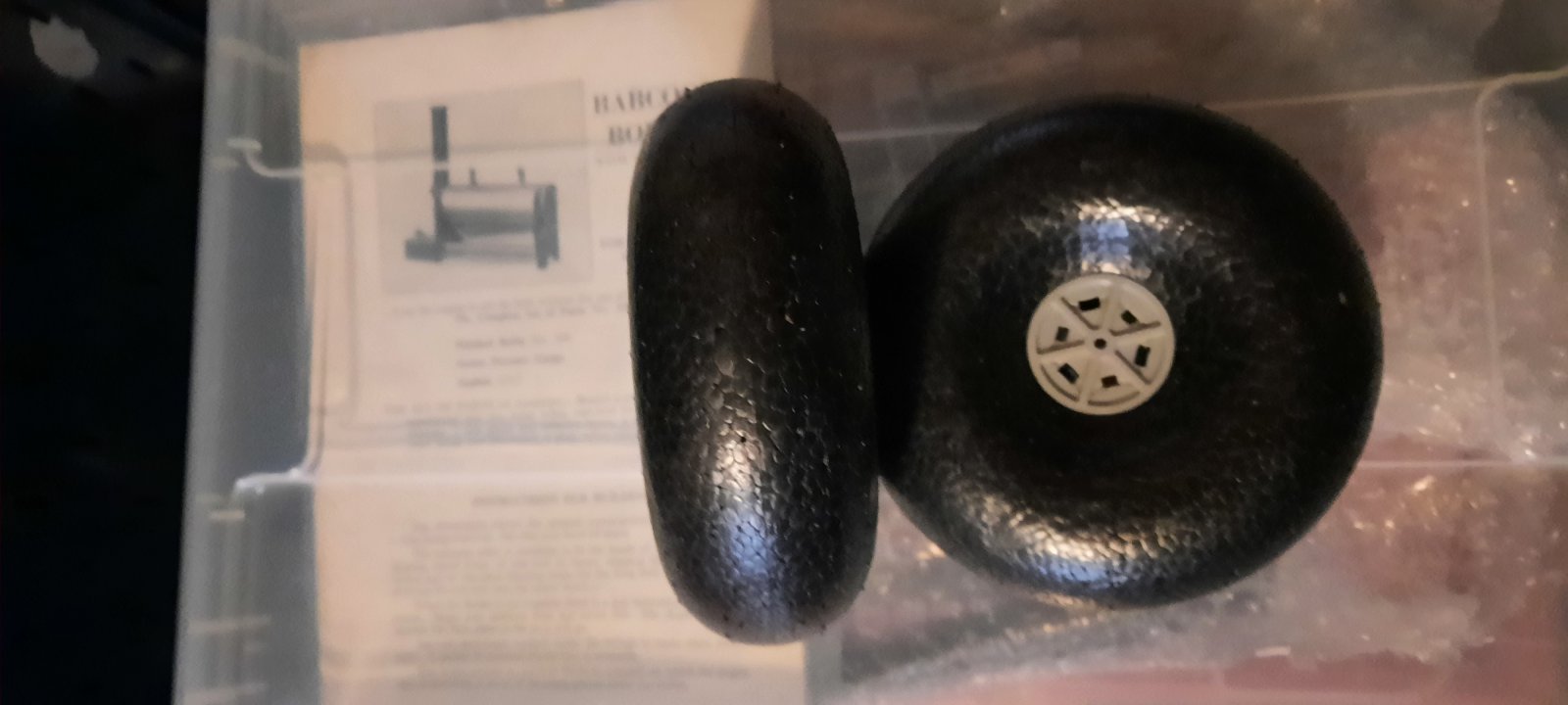

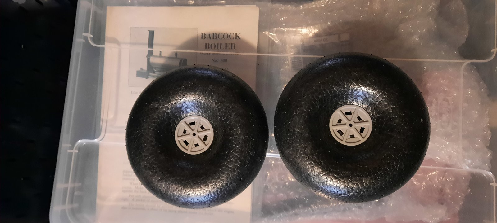

    Ik heb nog schuimwielen,een soort elapor.
  9. Rick NL
    Rick NL PH-SAM

    :koud: Heb je een plaatje

    Locatie:
    VLAARDINGEN
    Diam.12cm
    4 cm dik..

    Dank je voor het plaatje en aanbod, maar deze hebben te veel weerstand, ik wil juist graag wielen die weinig aerodynamische invloed hebben.

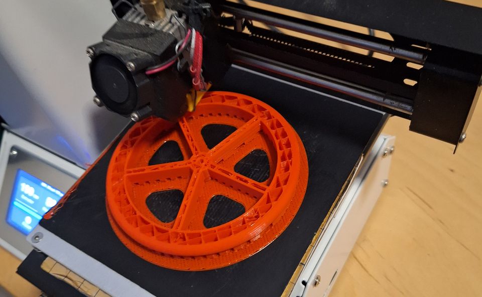

    Ik ben bezig een 100mm wiel te printen. Kijken of het gaat werken.

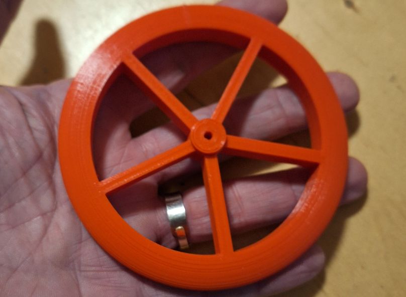

    Hier het resultaat, ben niet ontevreden. 100 mm diameter en 18 gram, waarbij een 70 mm foamwiel 19 weegt.
    Niet helemaal scherp, maar duidelijk genoeg.
