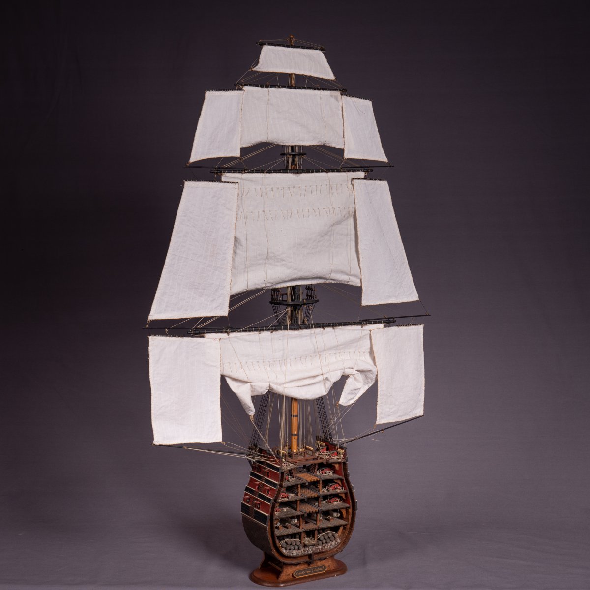

Inmiddels is de crosssectie van de Santisima al geruime tijd klaar. Compleet met zelf gemaakt (lij) zeilen staat ze te pronken op een bureau in de kamer.

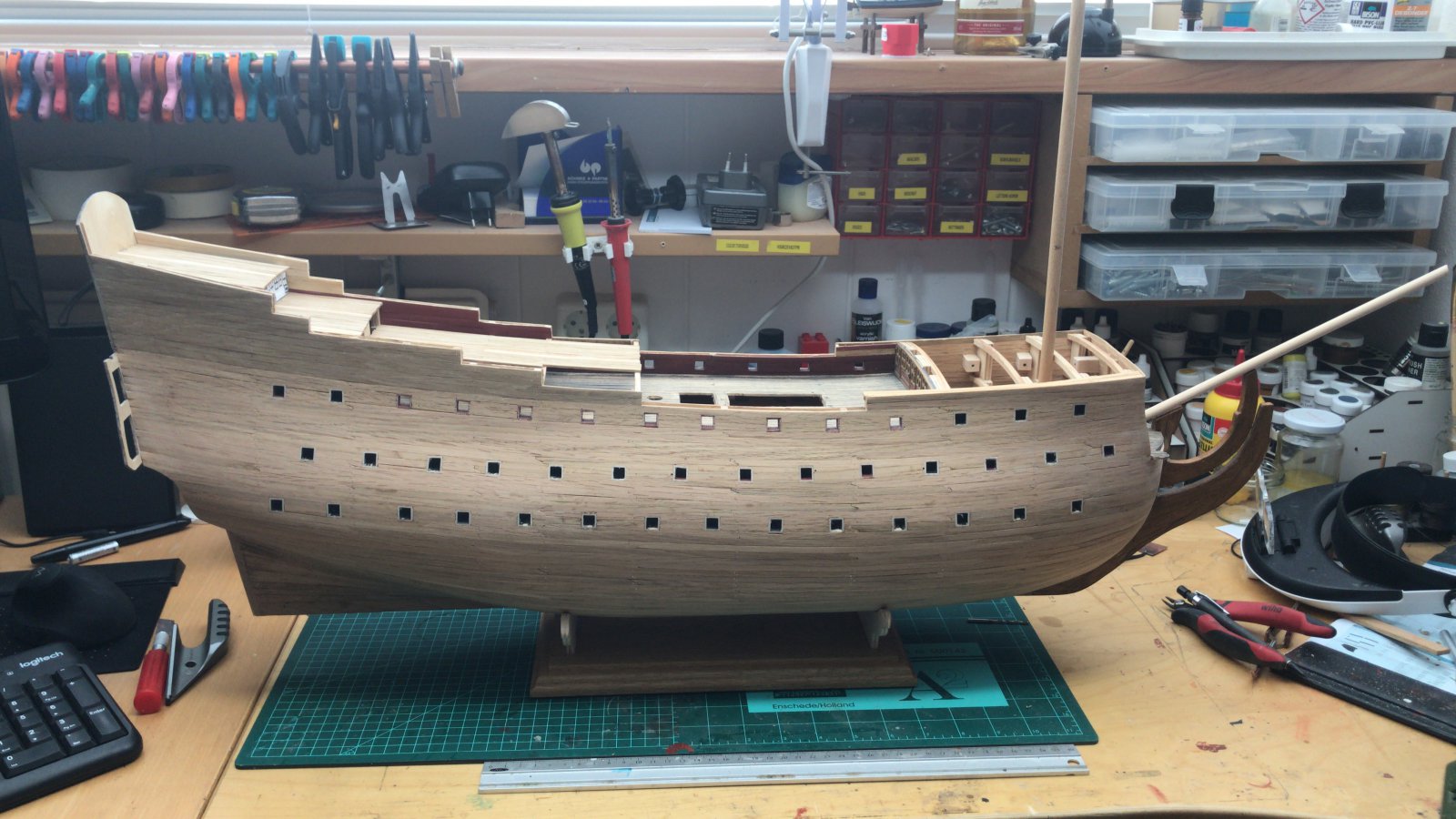

De bouw van de Soleil is in volle gang en een stuk verder dan de laatste foto in dit verhaal. De romp is klaar en helemaal opgebouwd met één laag eiken latjes 2 x 5 mm compleet met versteknaden en volledig geschuurd.

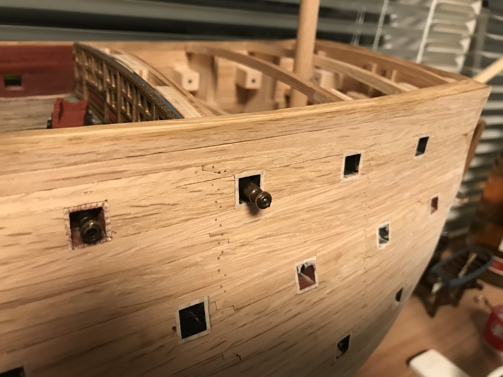

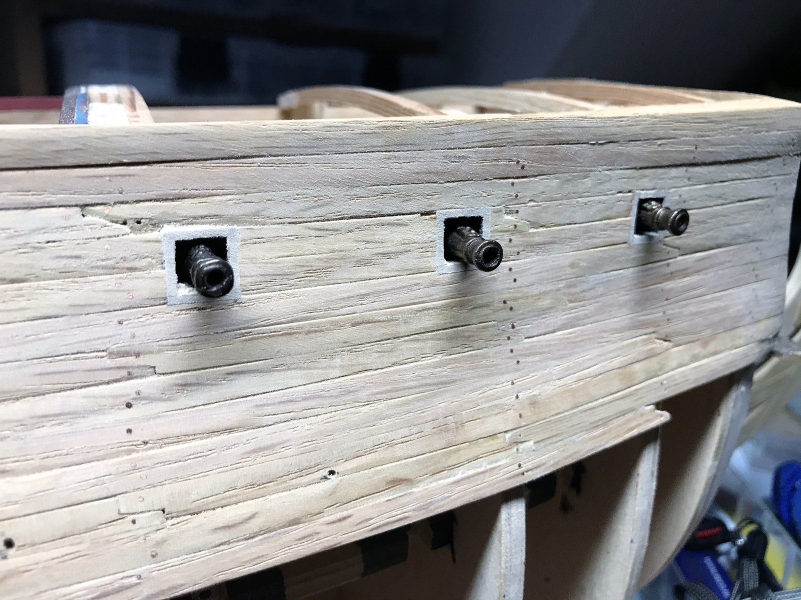

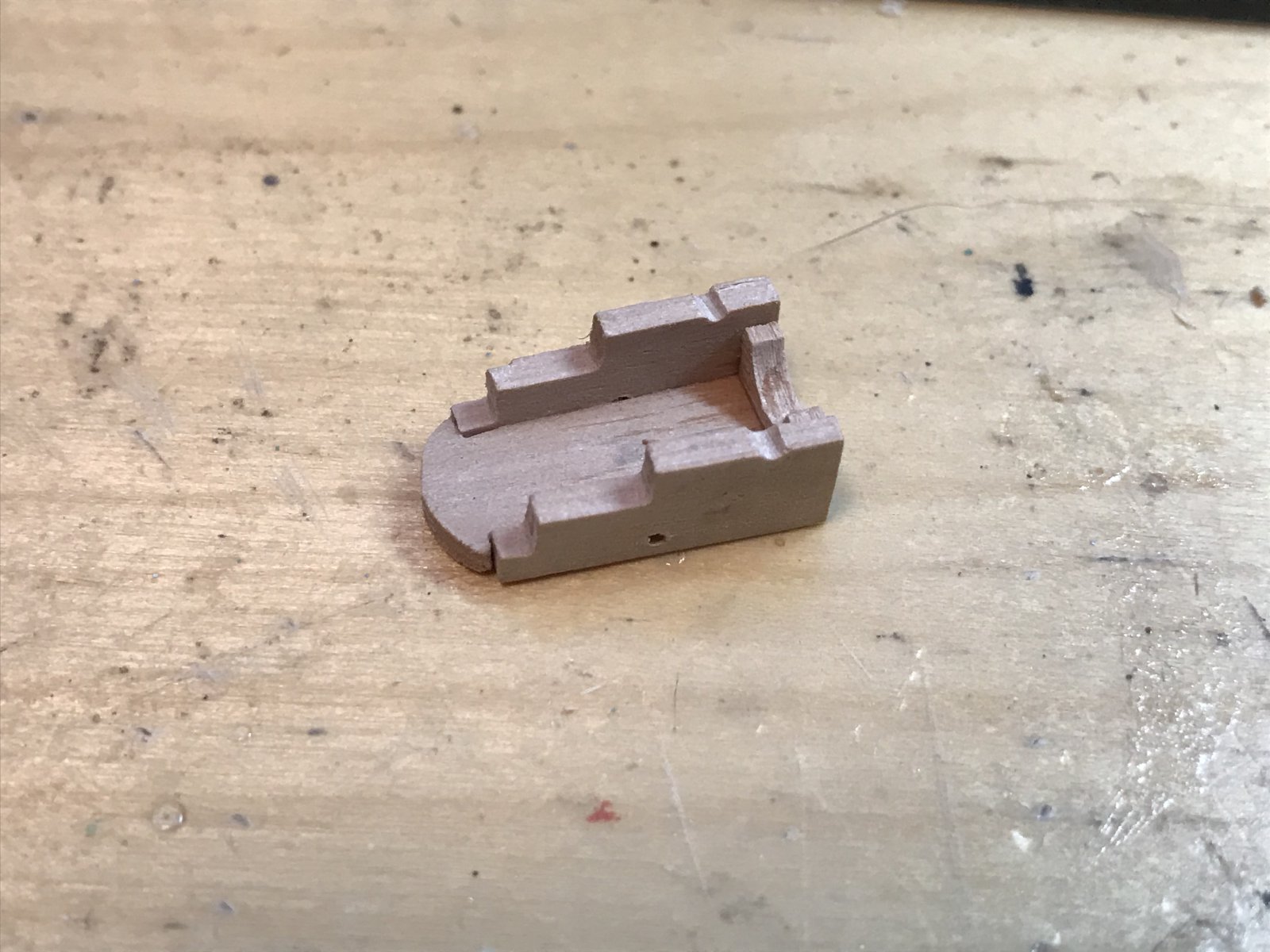

De stukjes hout die ik in een eerder stadium had aangebracht om zo de steeklopen van de beneden-dekse kanons in te plaatsen heb ik allemaal weer verwijderd en hebben plaats gemaakt voor 1mm lindehouten 'boxjes' van 10 x 10 x 25 mm die plaats ik in een uitgezaagde sparing van de geschutspoorten. M.n. onder het dek van het kasteel zit, zoals wel bij de kit, geen dek dus kon ik daar ook de lopen niet plaatsen. Met deze doosjes kan ik alle kanten op. Ook is lichtdichtBekijk bijlage 366865

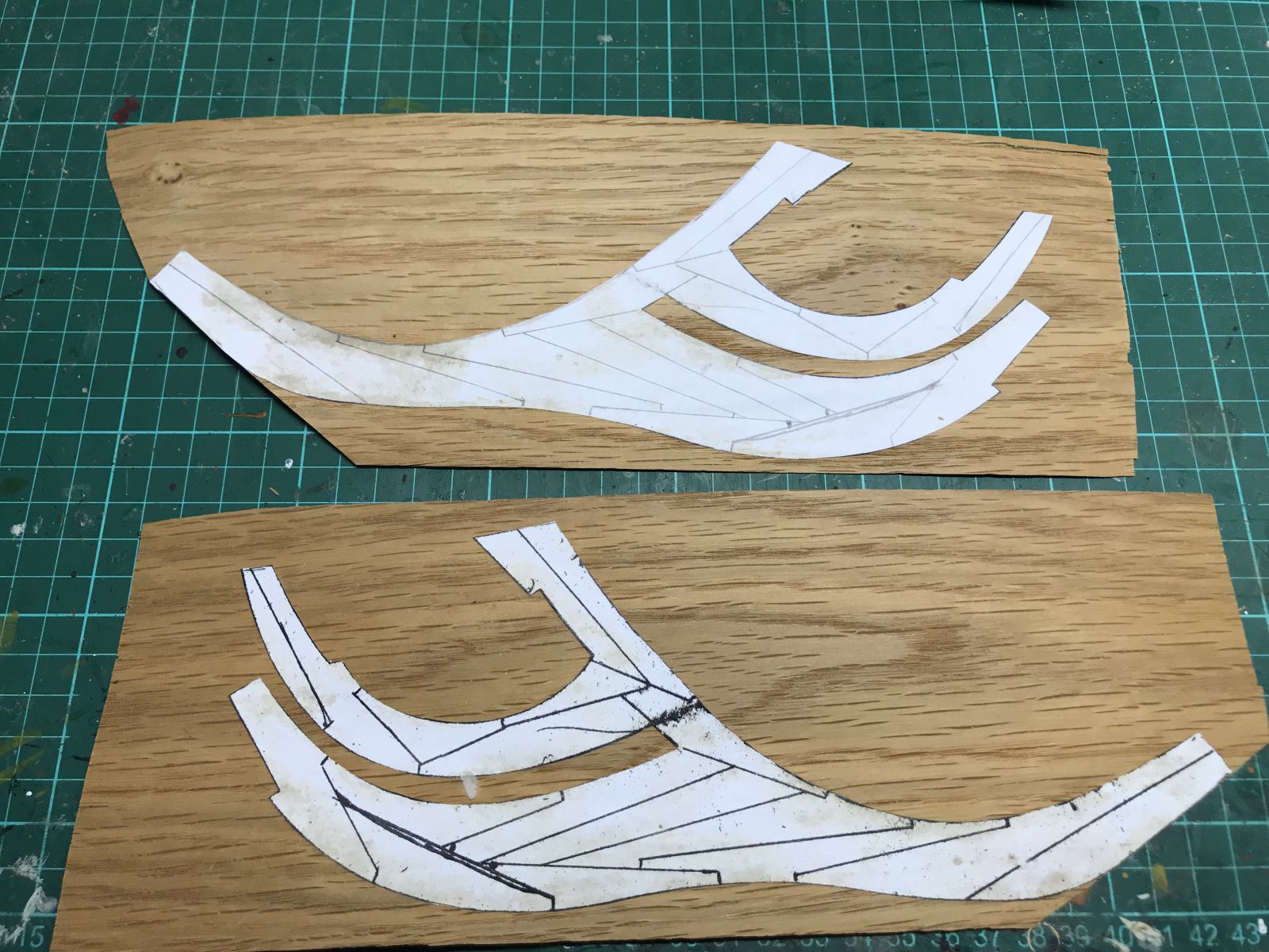

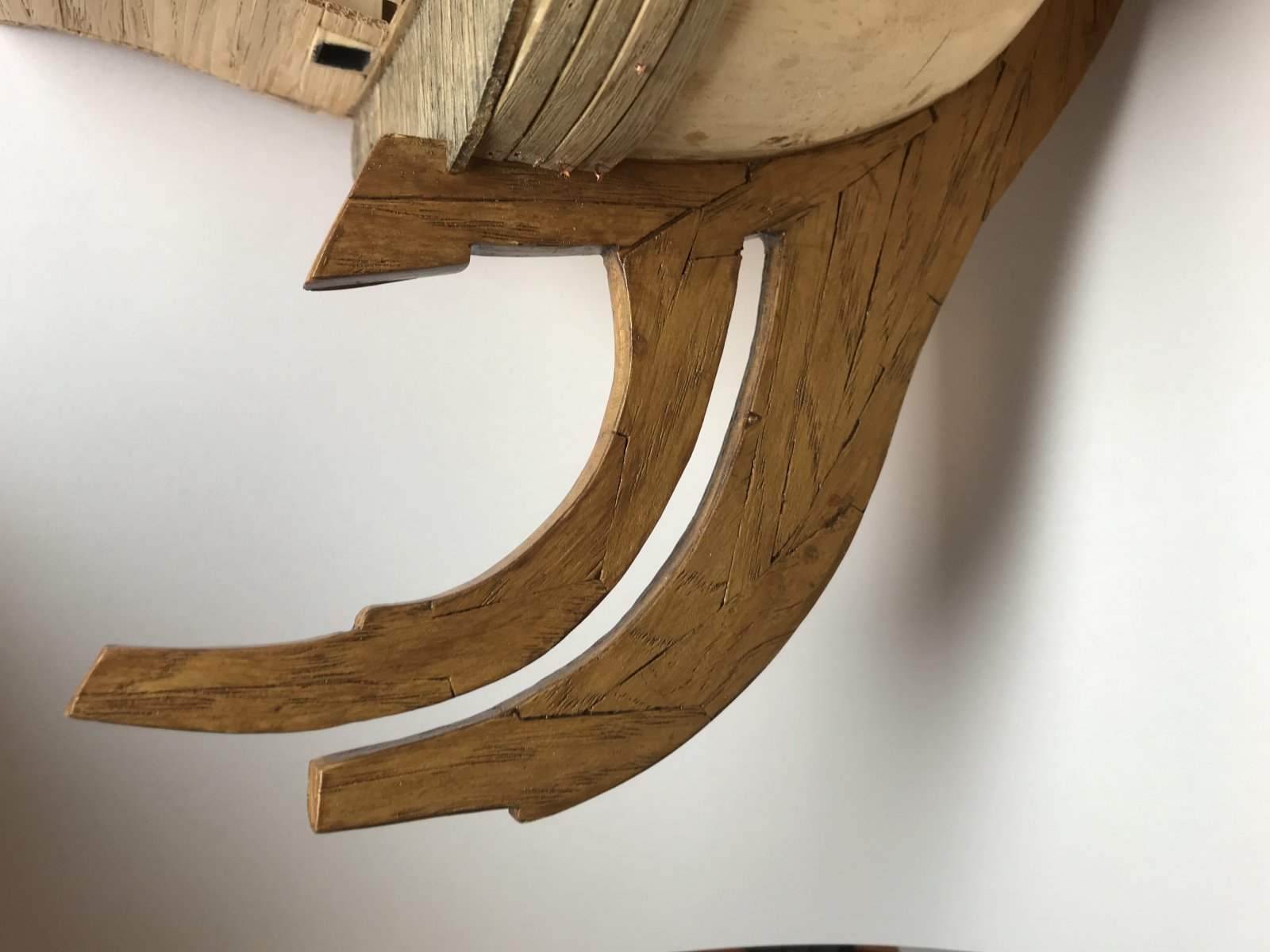

De scheg op de boeg is uit 6 mm berkentriplex gezaagd. Aangezien het hele schip in ieder geval de suggestie moet wekken dat ze helmaal is gemaakt van eikenhout moest ik iets verzinnen om dit na te bootsen. Ik heb de tekening van de scheg eerst geprint en verdeeld in allemaal stukken als een soort puzzel. Daarna wer gescand en gespiegeld zodat de naden van de delen identiek bleven aan zowel BB als SB.
Om vervolgens niet de nerf naadloos in elkaar te laten overlopen, werden de losse stukjes uitgeknipt en her en der op 0,6 mm eiken finer geplakt en uitgesneden waarna ze op de scheg werden aangebracht en uiteindelijk met notenkleur CetaBever beits behandeld. Niet ontevreden. Wel op de foto die een kwartslag gedraaid blijft.:mad:

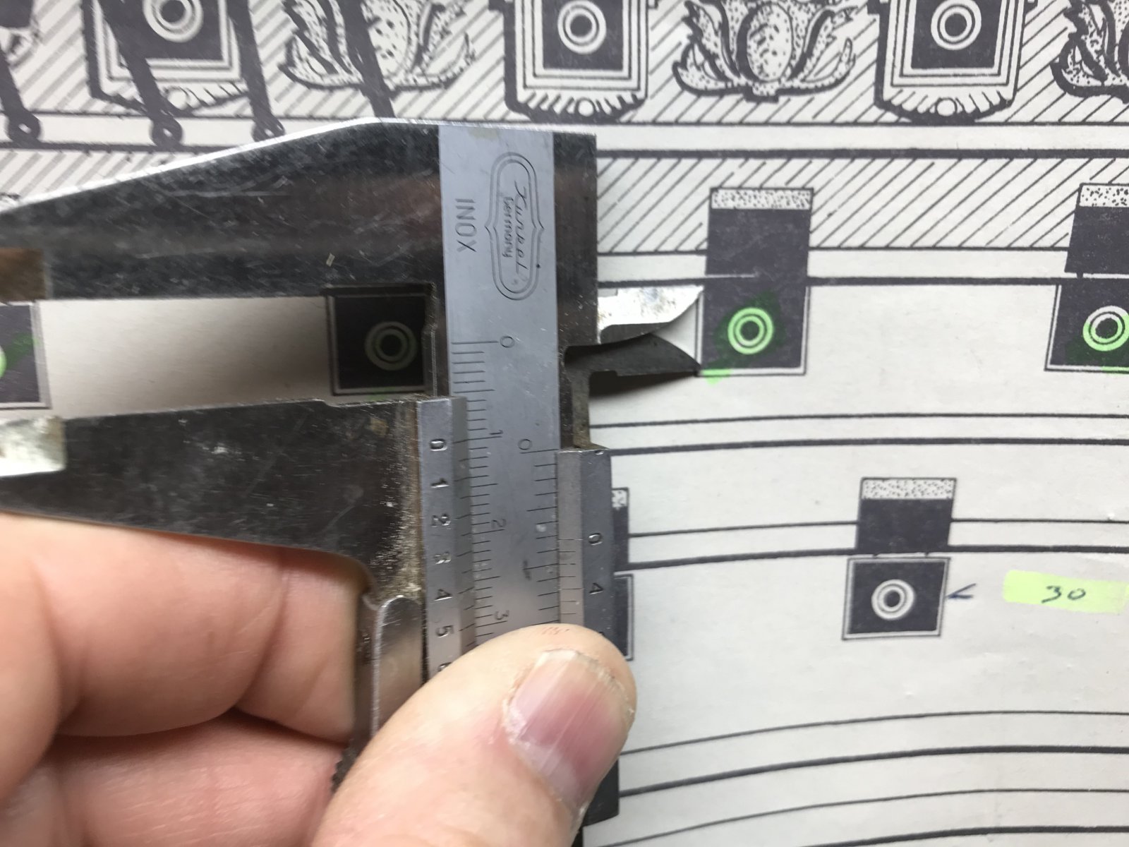

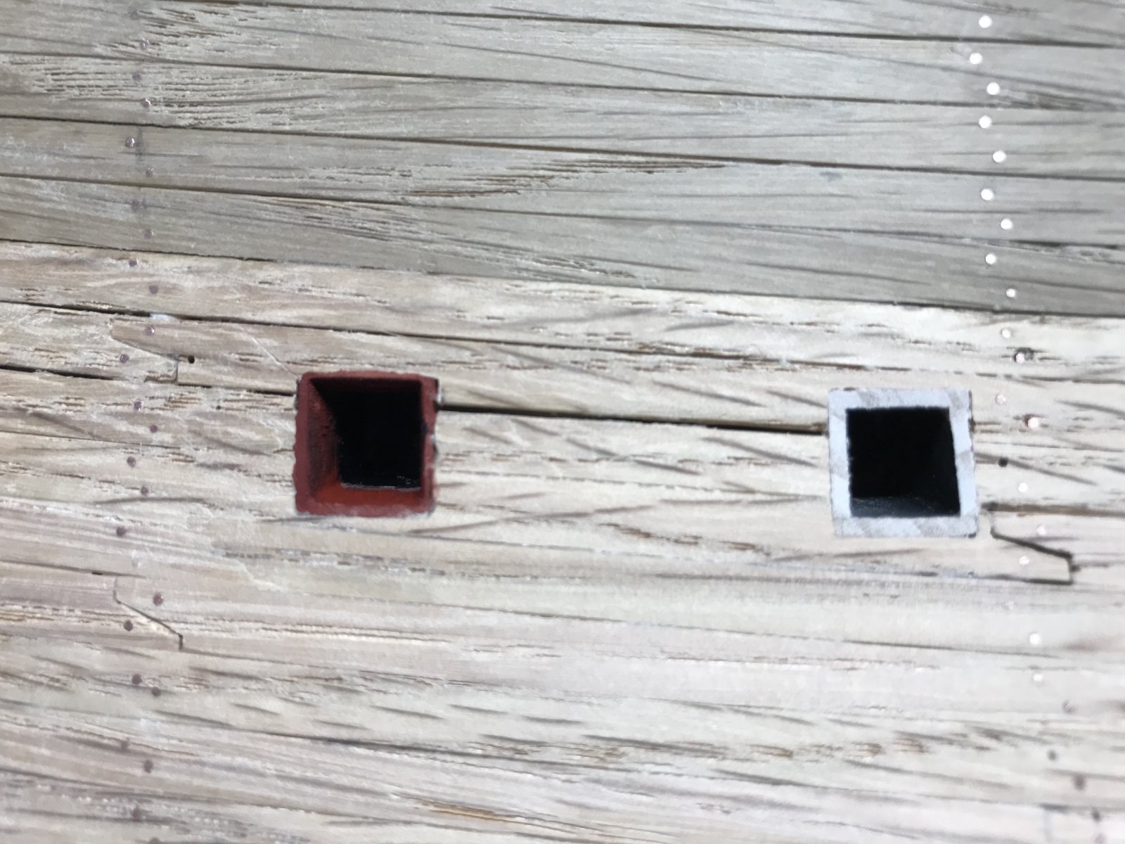

Ik heb een vraagje i.v.m. de insteekboxjes voor de dummy kanonnen. Die lijken mij wel erg klein, alsof de buitenafmeting net de binnen afmeting ervan had moeten zijn.
Vergis ik mij?
En vooral: om het met ons hier te delen :)
Vergis ik mij?

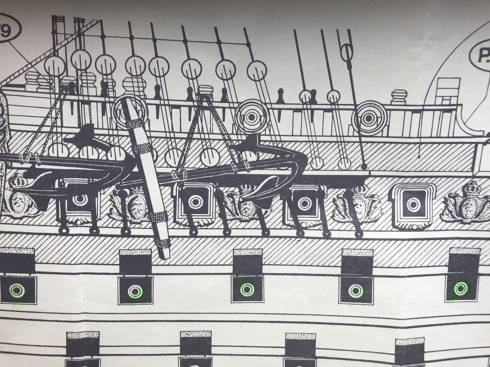

Kijk, hier is iemand die oplet! Je hebt helemaal gelijk Herby. In principe is het een fout(je). Het probleem ontstond toen ik de eerste sparingen inzaagde in de bovenste geschutslijn onder het dek van het kasteel dus de voorste drie poorten. Die sparingen zijn op tekening gelijk aan die van de poorten op het dek ( de meest rechtse van de vier) omdat daar ook dezelfde lijstversiering voor zal worden toegepast.
Echter zijn de steeklopen weer gelijk aan het kaliber van de twee rijen eronder.
De tekening geeft vervolgens ook een sparinghoogte van ca 1 cm voor de onderste twee rijen maar wel weer een grotere breedte. Ik heb het maar zo gelaten. Om nu alles weer te slopen voor twee mm winst in de breedte over zo'n slordige 56 poorten gaat me iets te ver. Ik ben ervan overtuigd dat, wanneer ik de buitenranden een rood accent geef, dit optisch vergrotend werkt. Ook lukte het niet op deze schaal om een sponning te maken zodat de luiken bij gesloten stand gelijk liggen met de huidgangen. Bij mijn HMS Prince in ongeveer dezelfde schaal heeft hier nog nooit een haan naar gekraaid. :koud:
Het 'Toon Hermans effect'
Zo noem ik mijn gevoel na de overigens prima opmerking van Herby over de te kleine geschutspoorten. Daar is het forum nou zo goed voor! Mekaar leerzaam wakker houden. Het was me eigenlijk niet opgevallen maar hij had helemaal gelijk. De kronieken van Zu Mondfeld nabladerend moesten de openingen vanuit de schaal terugrekenend toch minimaal 10 mm zijn. Het was alsof ik Toon Hermans het nummer 'Vader gaat op stap' hoorde zingen. Eerst ziet hij een vlekkie, daarna nog een wratje en een rare grote teen en vader was er klaar mee. Hoe meer ik er naar keek werden de poorten steeds kleiner en het schip steeds groter. :rofl:. Ik heb er nu een simpele manier op gevonden door de wanden van het 'kozijn' naar buiten zoveel als mogelijk weg te vijlen. Opgelost zonder de hele boel te moeten slopen.
