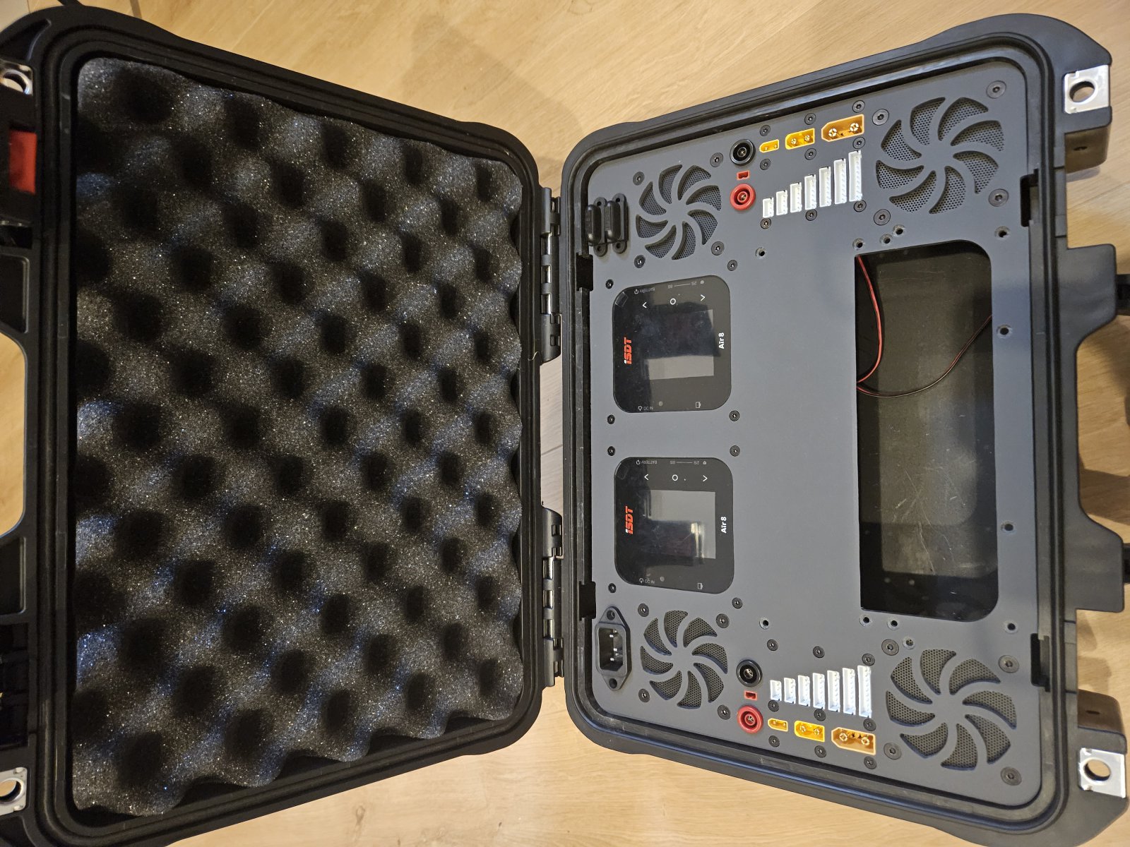

Mijn oude laders werkte nog wel.
Maar de nieuwe isdt reeks heeft leuke features, die mijn oude laders niet hadden. Niet alle features werken helaas, zoals isdt omschrijft, maar dat is een ander verhaal.
Mijn oude laders zaten wel in een koffer. Maar nog steeds veel gehobby met losse kabeltjes. Dit wilde ik anders. Dus maar eens aan denken/tekenen/hobby-en geweest.
Wat is zit er in het koffer:
2x isdt air8
1x 12V 800w voeding
2x balance board
2x set aansluit pluggen
Set ventilatoren om een luchtstroom onder de kap te krijgen
Plaatjes staan op de zijkant, sorry.
Prachtig! Lijkt een koffer uit mission impossible of zo. Waarom zijn balanceerkabeltjes altijd aparte dingen. Beetje fragiel, bengelend... Er altijd voor zorgend dat je accu er wat akward bij ligt bij het laden... vraag ik me vaak af..
Geintegreerd in de laadkabel lijkt me logischer...

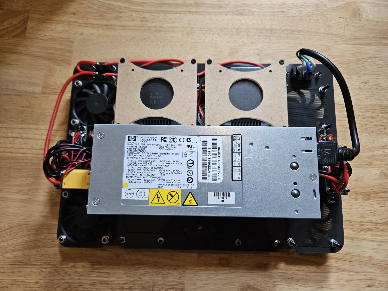

Moet nog wat kleine dingetjes doen aan de onderzijde, zal er dan ook een foto van maken.
Als voeding heb ik een hp server voeding genomen. Model: DPS-800GB A. Dit soort voedingen zijn via mp voor een paar tientjes te vinden.
Die balanceerkabeltjes, tja. Ik heb ze het liefst zoals nu, want anders zouden de draden ook langer moeten zijn. Krijg je weer zo een spinnenweb aan draden.
