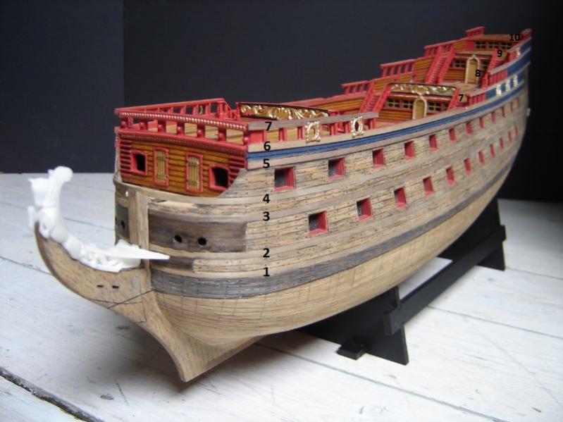

Ik neem aan dat de berghouten van boven naar beneden worden geteld?Volgens mijn Eenhoorn zou het dan worden van boven naar beneden:
1 C - onregelmatig en veel spijkertjes
2 B - regelmatig en veel
3 C - onregelmatig en veel
4 A - regelmatig en weinig spijkertjes
full
klopt het zo? Of juist precies omgekeerd?

Was ook wel logischer andersom :oops:, zeker na de uitleg over de verschillende functies van de berghouten.

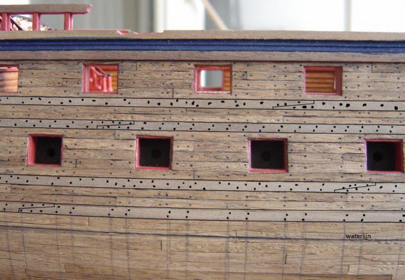

Tussendoor weinig tijd gehad maar wel wat kleine zaken kunnen uitproberen.
Over de spijkertjes affaire ben ik erover uit dat ik alle kopjes ga slijpen en zwart schilderen, op het proefstukje is de bovenste rij de te dikke reeks (plat en bol), de onderste rij is zoals het moet worden, de meest rechtse spijkertjes heb ik aangedrukt met zo'n 'spijkerdrukker' en hiermee het hout beschadigd.
full
De kopjes zelf heb ik met zijdenmat zwart geschilderd. de berghouten met een laatste laag donker ebben eiglans, het glanst nu wel heel erg omdat het nog niet droog is.
Op de huid onder de munt zie je overigens mooi het verschil tussen eiglans (links) en mat (rechts).

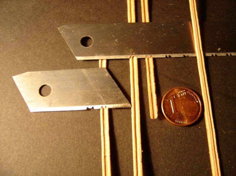

Wat de richeltjes en het scheermesje betreft, denk ik dat wij hetzelfde voorbeeld hebben gezien. Ik weet niet of Ward het op prijs stelt dat ik zijn foto's gebruik, maar ze zijn wel heel behulpzaam:
full
full
Ik denk dat ik met perenhouten latjes van 1x3 of 2x3mm proefstukjes ga maken, ben benieuwd....
grt
Diederik

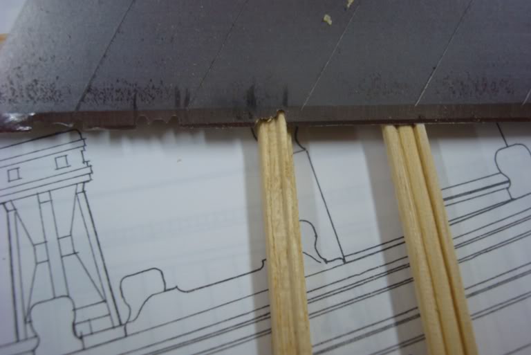

mijn eerste ervaringen met dunne peren latjes:
full
- eerste paar keer schrapen moet voorzichtig gebeuren, je raakt al snel aan het slingeren. Deze slinger schraap je er vervolgens moeilijk weer uit (meest rechtse latje)
- als je eenmaal een geul hebt gaat het steeds vlotter en is het veel makkelijker een rechte koers te houden. Pas wel op: te snel en onzorgvuldig en je latje breekt...:cry:...'t is me nog niet gelukt om lange latjes te maken zonder ze te breken.
- 1 mm is wel heel erg dun, ze buigen steeds meer en bij één latje was ik er vrolijk doorheen geschaafd :shock:....helaas heb ik weinig marge, omdat ik al een laag op mijn romp heb zitten van 1 mm; hier komen deze latjes nog bovenop.
- het eindresultaat is wat hobbelig en rafelig (althans met perenhout). Ik heb ze met een schuurpapiertje wat afgevlakt. Mogelijk dat ik een andere houtsoort kan proberen.
Ik probeer rustig verder totdat ik deze :bad-words:!@$!#@!&!%$! latjes onder de knie heb.
