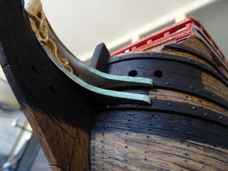

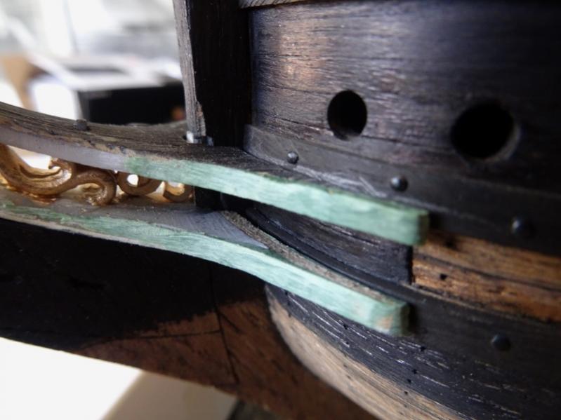

de kiertjes en gaten tussen kunststof en hout vrijwel naadloos weggewerkt met greenstuff. Er moet nog wel wat afwerking plaatsvinden voor zaterdag

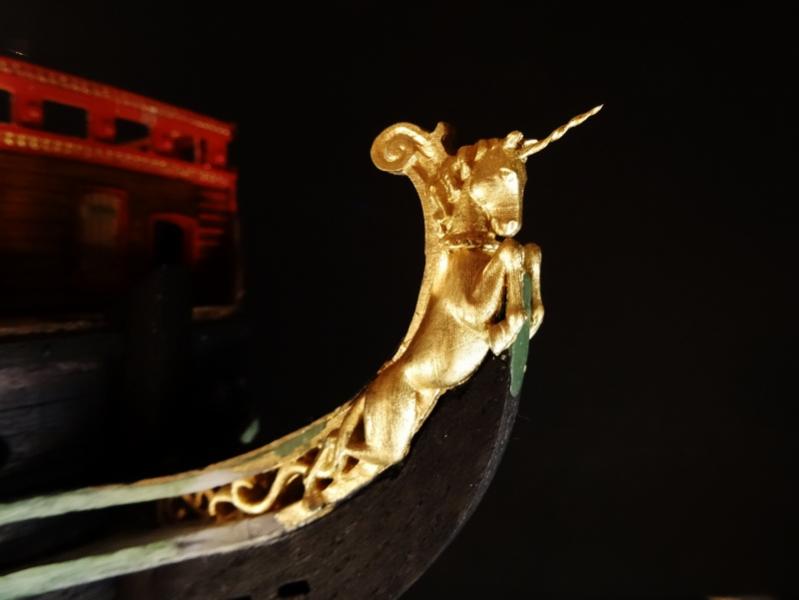

En dan eindelijk een kleine mijlpaal in de bouw: de eenhoorn bekent kleur.
Schrik niet 8O: 't stuk groen onder z'n neus is geen snot.
Een oortje was afgebroken, ook de hoorn was ik kwijt: geen probleem....'t lijkt wel een reclame voor dat verdraaid goeie g.....ff
Alles is nog onafgewerkt of vers blinkend. Er moet uiteindelijk nog een flinke dot weathering overheen.

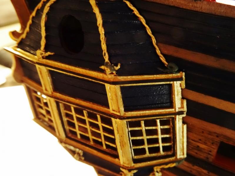

Ook een eerste begin gemaakt op de 'zeeslangen' op de zijgalerij. De twee rechtse kopjes waren niet echt herkenbaar: afgehakt en een nieuw bolletje groen erop...
full
Ik moet er wel aan wennen dat er wat meer details en oneffenheden zichtbaar zullen zijn met het nieuwe toestel. Over drie dagen de echte vuurdoop!
