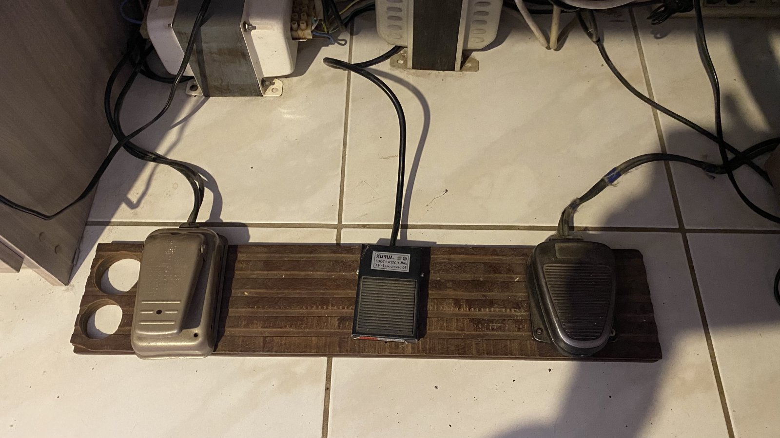

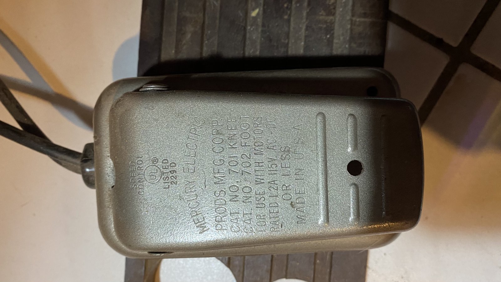

Probeer als je de kans krijgt ergens een voetpedaal met variabele regeling te krijgen, door deze toepassing wordt het een nog fijner stuk gereedschap, en kan je er nog nauwkeuriger mee werken. Vaak zijn de te hoge toeren die deze machines draaien onjuist voor bepaalde materialen.
Of dat mogelijk is zou ik niet weten Boris, zo'n voetpedaal...? ik geloof niet dat je zoiets ergens kan aansluiten, maar er zit een knop op om het toerental traploos te regelen.

persoonlijk vind ik ze erg handig, en het geeft je een vrije hand, om soms op moeilijke plekken te boren of slijpen,
(Dremel staat gewoon op vol vermogen ingesteld, maar regel in dit geval de toeren met het voetpedaal, dit werkt in principe perfect, heeft inderdaad wel iets minder toeren,(maar nog steeds voldoende torck) maar zoals eerder geschreven, draaien in mijn optiek deze machines veel te snel, voor de materialen die ik gebruik.
tevens voor mijn stofzuiger (welke puur aan en uit schakelt, de middelste in de foto) gebruik ik een voetpedaal.
De linker gebruik ik voor de dremel en rechter voor de tandarts boor en middelste voor de stofzuiger.

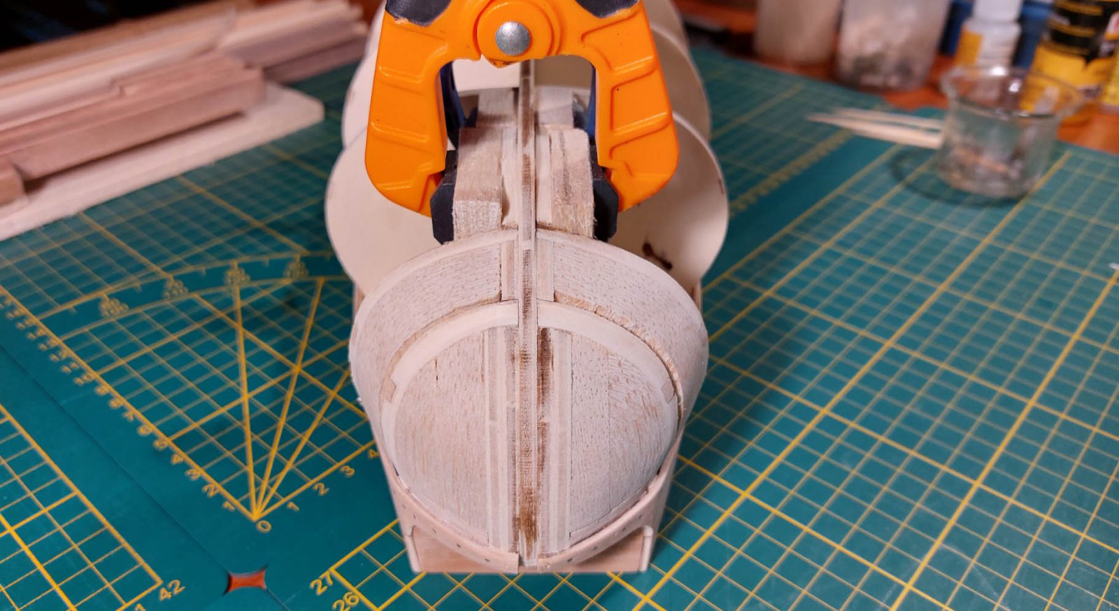

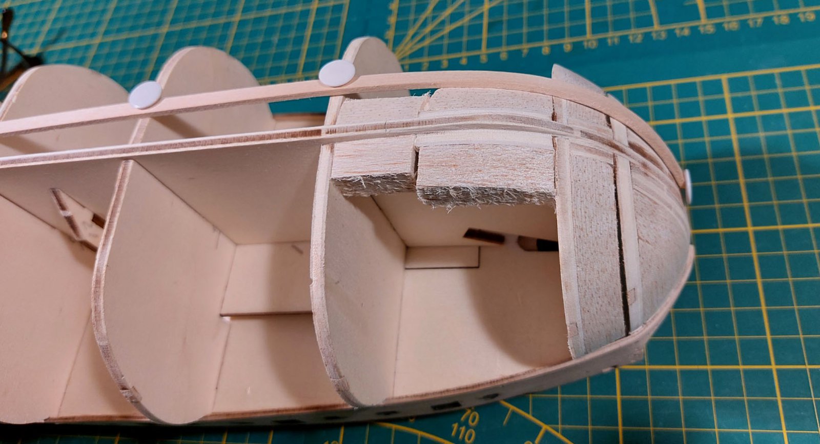

Het balsa bij de boeg nog wat bij geschuurd zodat bak- en stuurboord zo gelijk mogelijk zijn (symmetrisch) en tussen spant 1 en 2 de ruimte ook volledig gevuld met balsa en gelijk geschuurd met de spanten. Er zit een kleine kier tussen het balsa en spant 1, dit komt omdat het stukje balsa net niet breed genoeg was, dit is verder geen probleem voor de beplanking.
Tussen spant 2 en 3 vul ik alleen het gedeelte langs de kiel ongeveer de breedte van 3 huidgangen, omdat de 1e latten tegen de kiel niet altijd precies op een spant eindigen, op deze manier ontstaat er toch voldoende lijmoppervlak,

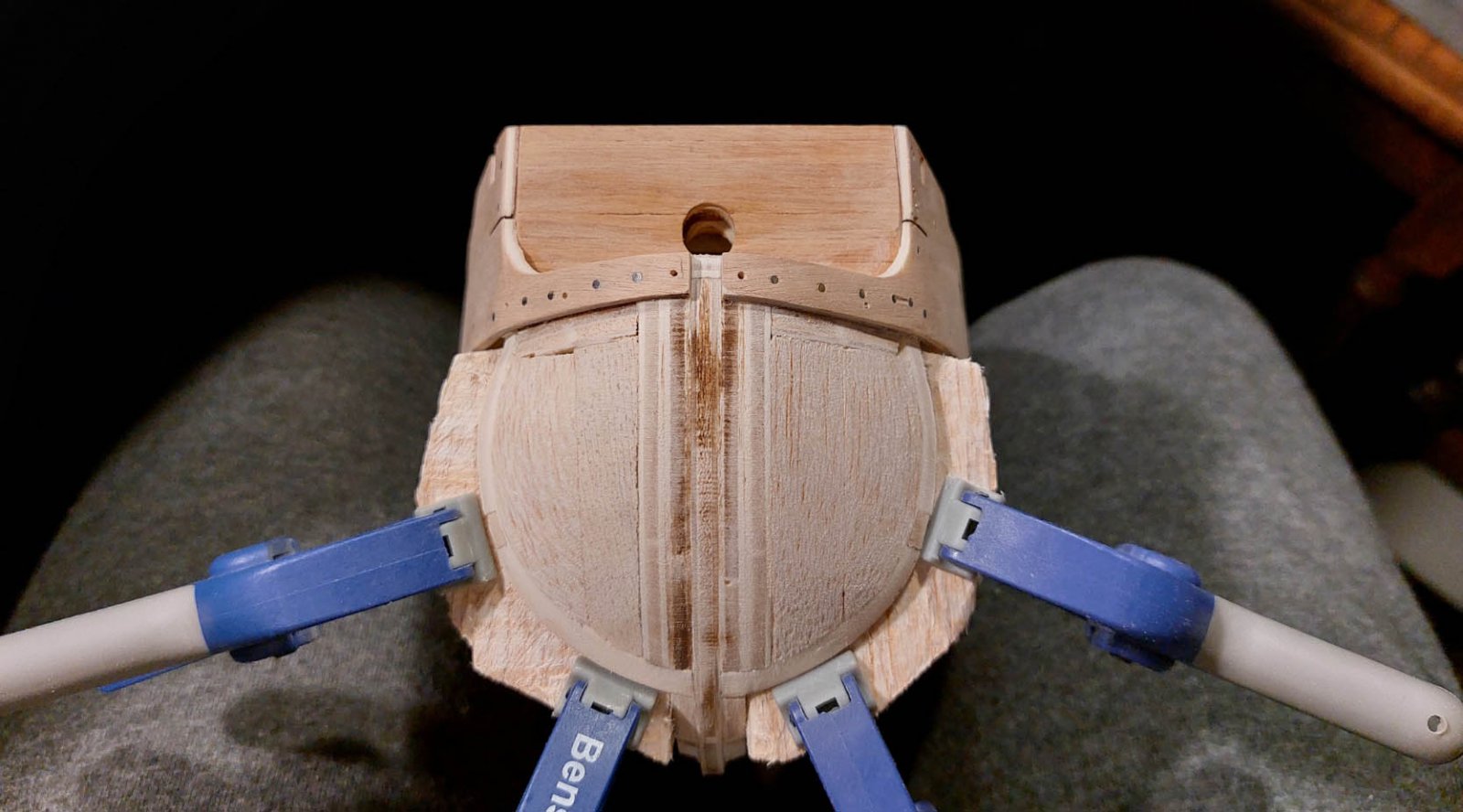

Gisteravond de laatste puntjes op de i gezet als voorbereiding voor de huidbeplanking. De stukjes balsa bij de kiel net achter de boeg in vorm geschuurd en na controle met een gebogen lat ziet het er goed uit,

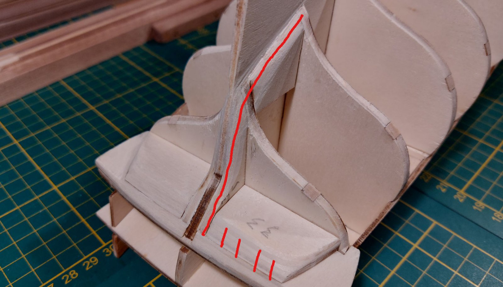

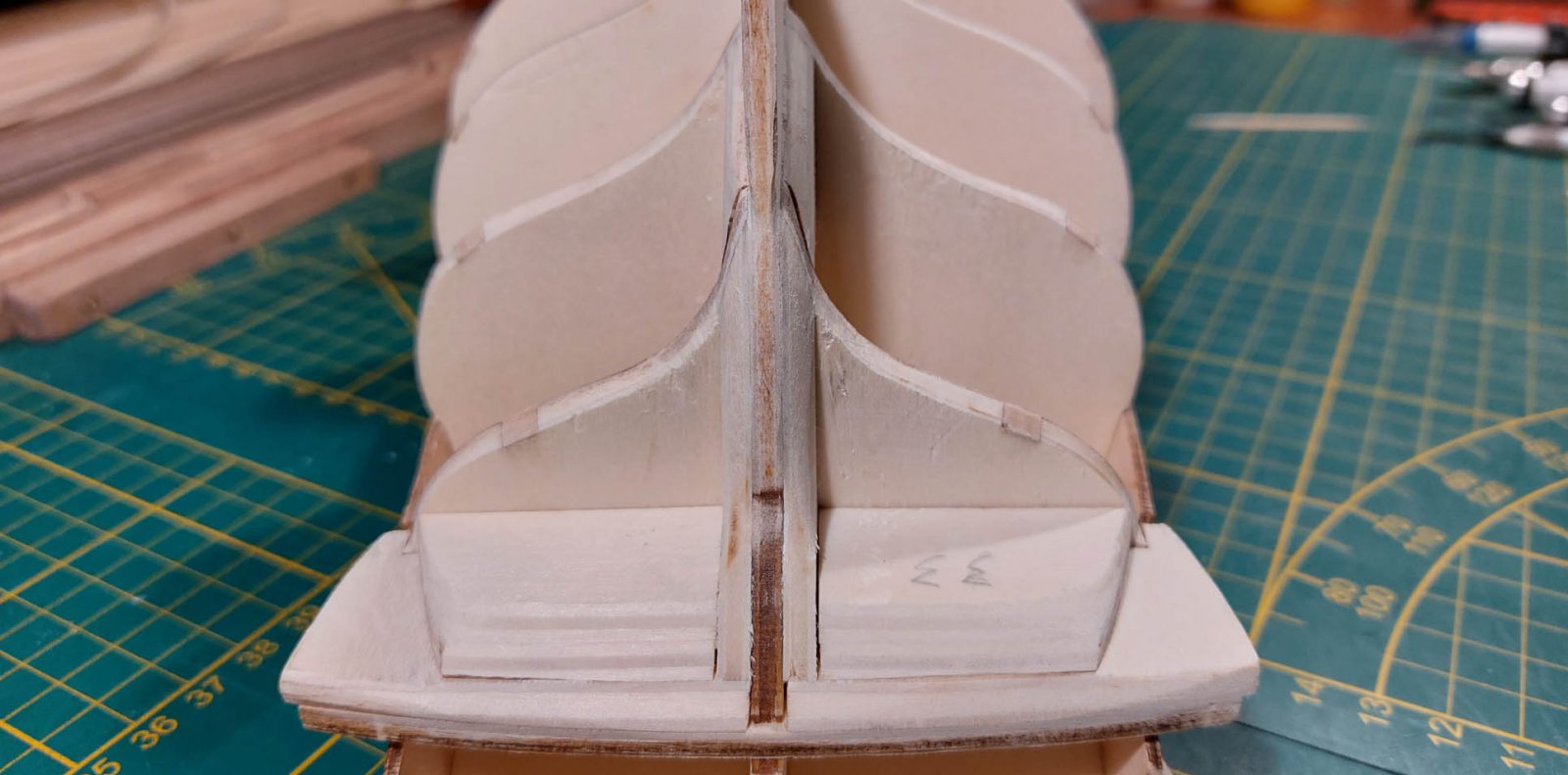

ook het achterschip waar ik al heel wat aan geschuurd had verdiende nog wat aandacht en heb ik nog bij geschuurd, het hele met rood gemarkeerde gedeelte is nog bijgewerkt (aan beide kanten)
ook hier is evenals bij de boeg symmetrie natuurlijk belangrijk voor een romp die straks aan beide kanten gelijk is,
