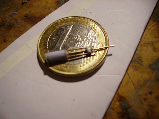

de moeilijkste gedeelte gaat de stoomlieren zijn, ik heb er 6 nodig, plus nog een ankerlier en een verhaallier op het achterdek
ter herinnering, de ankerlier van de Zinnia, ongeveer de zelfde afmetingen:
Picasa Albums Web - Laurent - HMS Zinnia an...
hieronder een stoomcylinder van deze ankerwinch, met drijfstang en geleiding:
