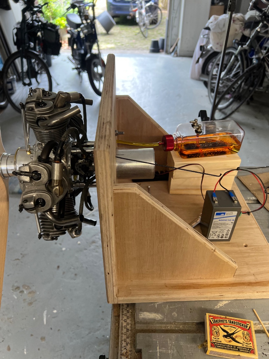

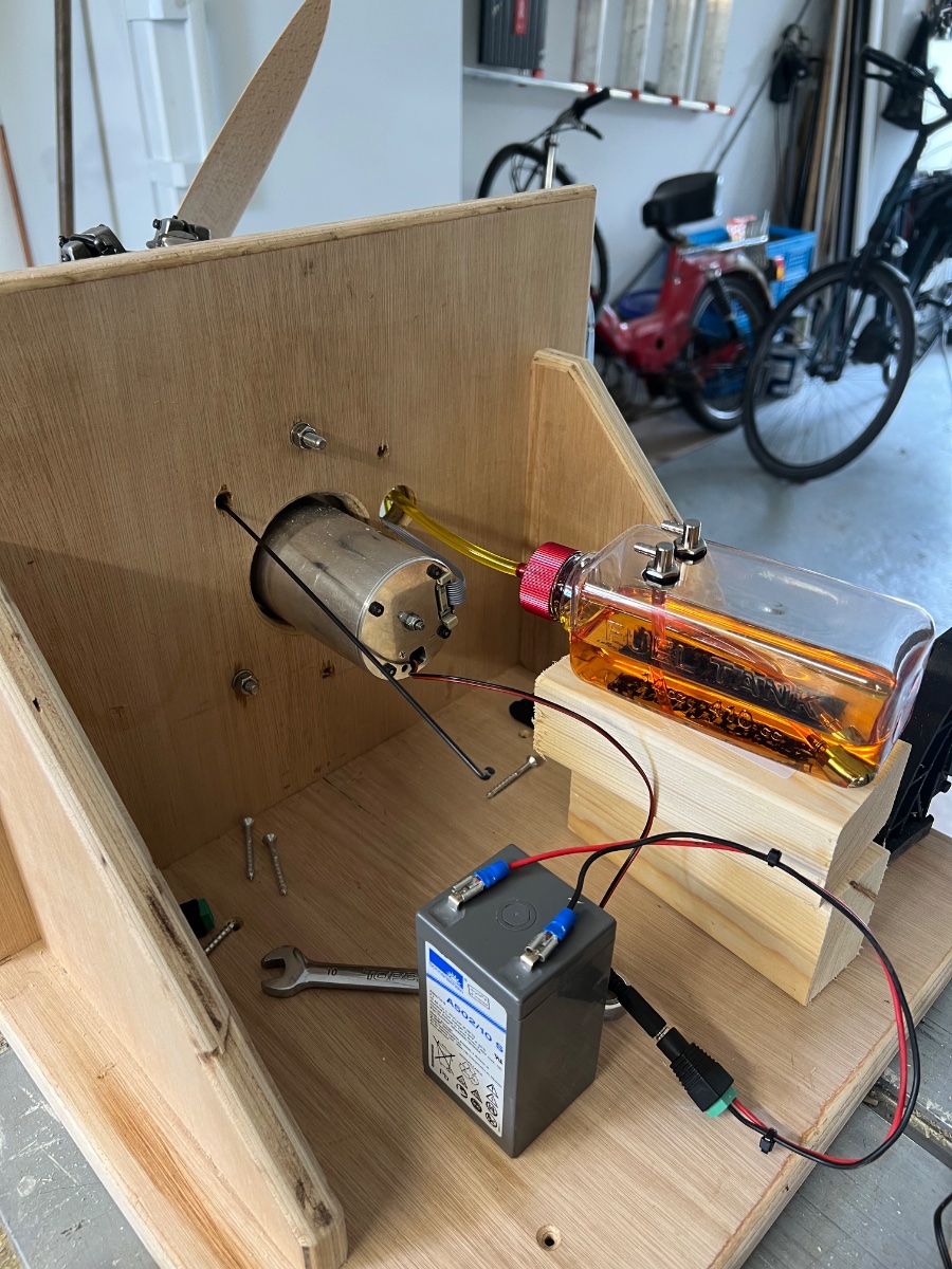

Misschien dat iemand mij kan helpen om m’n Seidel ST-525 aan de praat de krijgen.

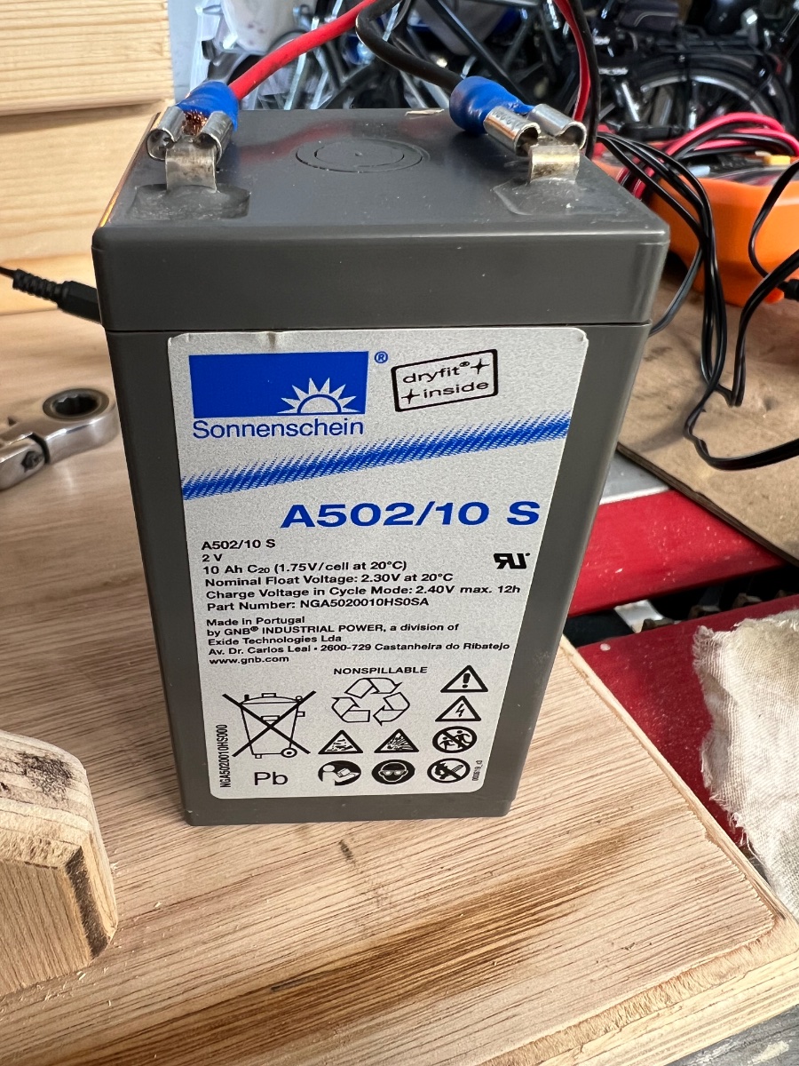

Ik gebruik een 2volt 10ah accu, maar lukt me niet om de motor te starten. Brandstof is euro 98 met 3% olie toegevoegd. E.e.a. op advies van Aerobertics, zou toch goed moeten zijn.
Misschien dat iemand nog een tip heeft.
Met vriendelijke groeten, Stuk

Ik kan me vergissen maar er kunnen twee dingen aan de hand zijn.
1. Je hebt een gloeiplug (glowplug) motor en die draaien niet op benzine maar methanol. Benzine zal heel moeilijk of geheel niet ontbranden met een gewone gloeiplug.
2. Je hebt de vonkontsteking versie, met een bougie, welke op zowel methanol als benzine kan draaien maar dan zal de gebruikte 2V voor de voeding te laag zijn. Mijn gevoel zegt me dat je voor een vonkontsteking zeker 6V nodig zal hebben.
Hallo, Ik heb de versie met de elektronische vonkontsteking. De accu die ik er nu bij heb staan is er dan misschien eentje die geschikt is voor een Seidel ST-525 met gloeiplug. Weet u toevallig zeker welke accu ik nodig heb voor deze motor. Ik heb de accugegevens uit de handleiding van een Seidel ST-525 GL. dat zal dus een gloeiplug uitvoering zijn. Maar ja, welke accu voor een vonkontsteking ?

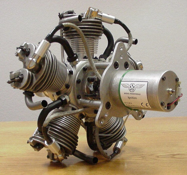

Oudere ontstekingen liepen op 4,8 volt dus 4 eneloop cellen zeg maar .
Bij een onderspanning loopt hij niet. En te hoge voltage vermoordt je de ontsteking .
De eerste generatie ontstekingen hadden geen voltage omvormer zoals tegenwoordig ..
En seidel zelf heeft de zaak toendertid verkocht aan een stel indiaase mensen welke de ums zijn gaan produceren.
Echter met zulks een kwaliteit die geen motor mag hebben . Ums is teruggekocht door de oude eigenaar en draait nog onder de naam ums . Tomahawk in Oostenrijk is de Europese dealer .
De site van seidel zal geen reactie meer van komen .

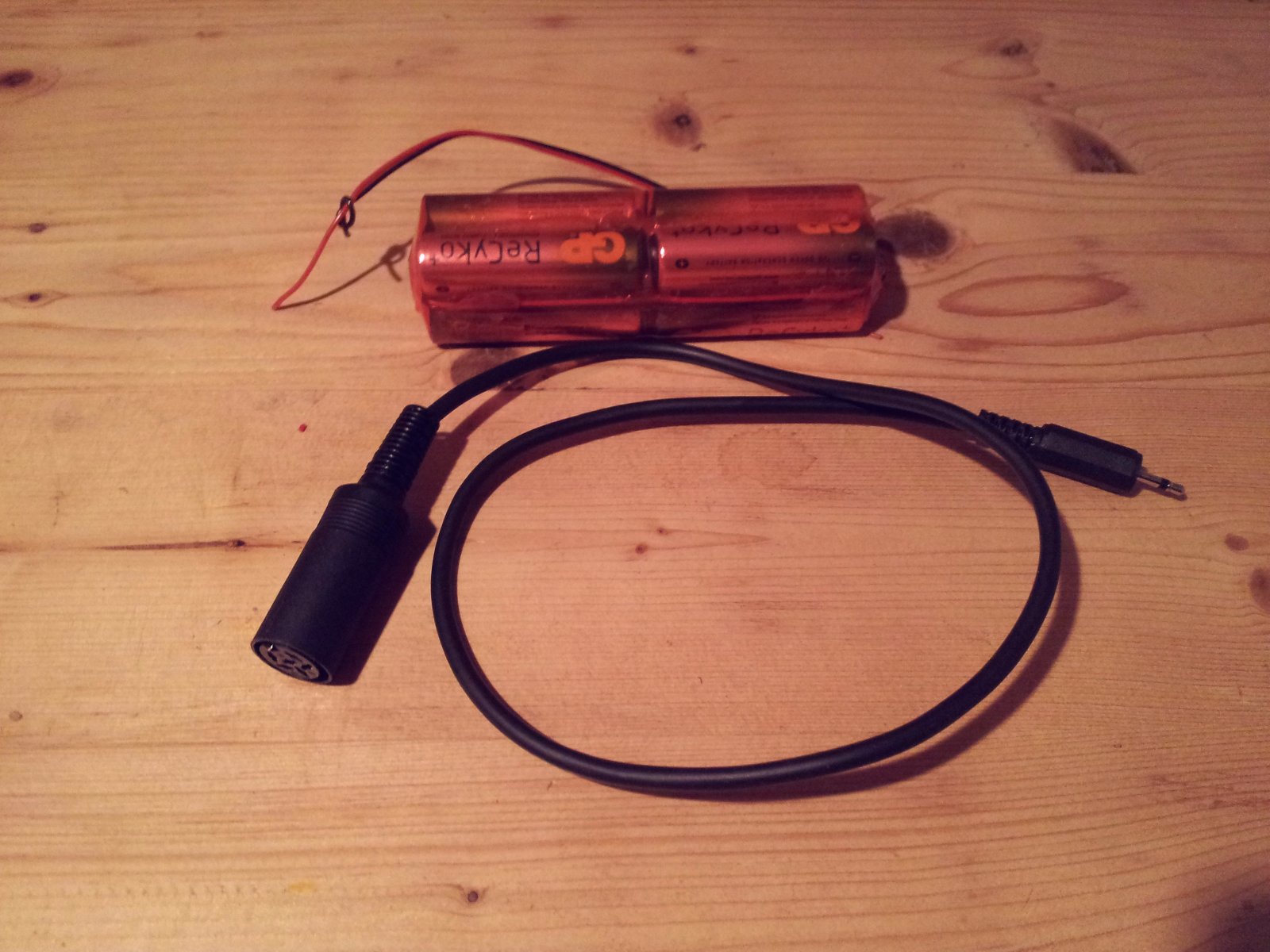

Zoals gezegd, 4,8 Volt.
Dat zijn vier oplaadbare NiMh penlights in serie.
Nu zie je in dit voorbeeld een 8 cellen pakket, maar het principe blijft hetzelfde.
Hier dus 8 stuks (bij jou 4) kop aan staart solderen en vanaf de buitenste aansluitingen de voedingskabel naar buiten voeren.

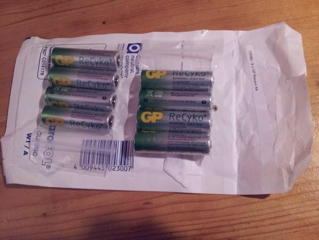

Zo komen ze binnen:
Na de behandeling (dat snoertje er onder hoort er niet bij):
En toch nog even een laatste vraag. Moet ik nog rekening houden met een minimaal of een maximaal aantal mHa van de 1,2 volt AA's.
Nou, ze zijn er van 2000 of 2500 mAh, dus geen valse spaarzaamheid.
Solderen doe je met een grote bout 75-100 W en heel snel. Eerst vertinnen (plekje van 5 mm waar het tin goed heeft gehecht)
Harskern soldeer gebruiken (geen soldeervet of S 39, daarmee bouw je een toekomstige uitval in).
Ik gebruik als verbinding tussen de cellen koperkous dat als desoldeerlitze wordt verkocht. Tot een platte strip geknepen moet het ongeveer 3 mm breed zijn.
Maak geen kortsluiting, er zit flink wat power in die cellen. Meestal laat de soldeerverbinding dan weer los, zo heet worden ze dan.
Maar rondvliegende druppels metaal zijn niet wat je in huis wilt hebben of daar dichtbij zijn.

Wat ik wel vreemd vind: 2V 10 Ah is voor een stermotor érg weinig, want 5 gloeipluggen trekken bij elkaar zomaar 15~20 ampere, en loodaccu's zijn helemaal niet van die heftige prestatiepuisten, en zullen erg vlot inkakken. Daarnaast vergt het ook behoorlijk dikke bedrading i.v.m. het lage voltage en het spanningsverlies.
