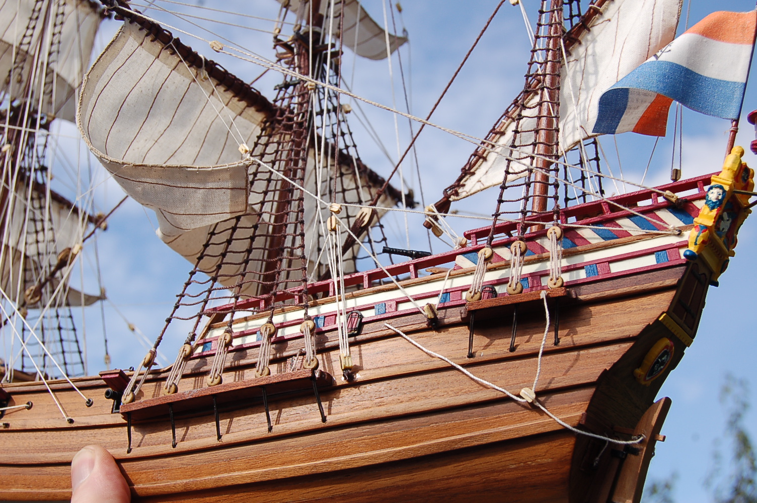

Zoals ik het zie lopen de brassen vanuit een oogje aan de buitenzijde van de verschansing, via de ra en een blok aan de verschansing naar binnen waar deze belegd is aan de achterste korvij nagel.
Mischien heb je hier wat aan Ronk. Het is inderdaad zoals Koos zei belegd aan een korvijnagel op de achterste bank.
Daarop kun je zien waar je alles op moet beleggen. de #-nummers verwijzen naar de stap in de BB, en dan kun je zien op welke nagel je moet beleggen.
Ik kan hier wel op zien dat het inderdaad op de nagelbank achterin het schip moet, maar ik weet niet hoe het dan met die andere nummers moet waar de nagelbank al mee vol zit. Misschien kan de admiraal duidelijkheid geven? die heeft het zelf getekend.

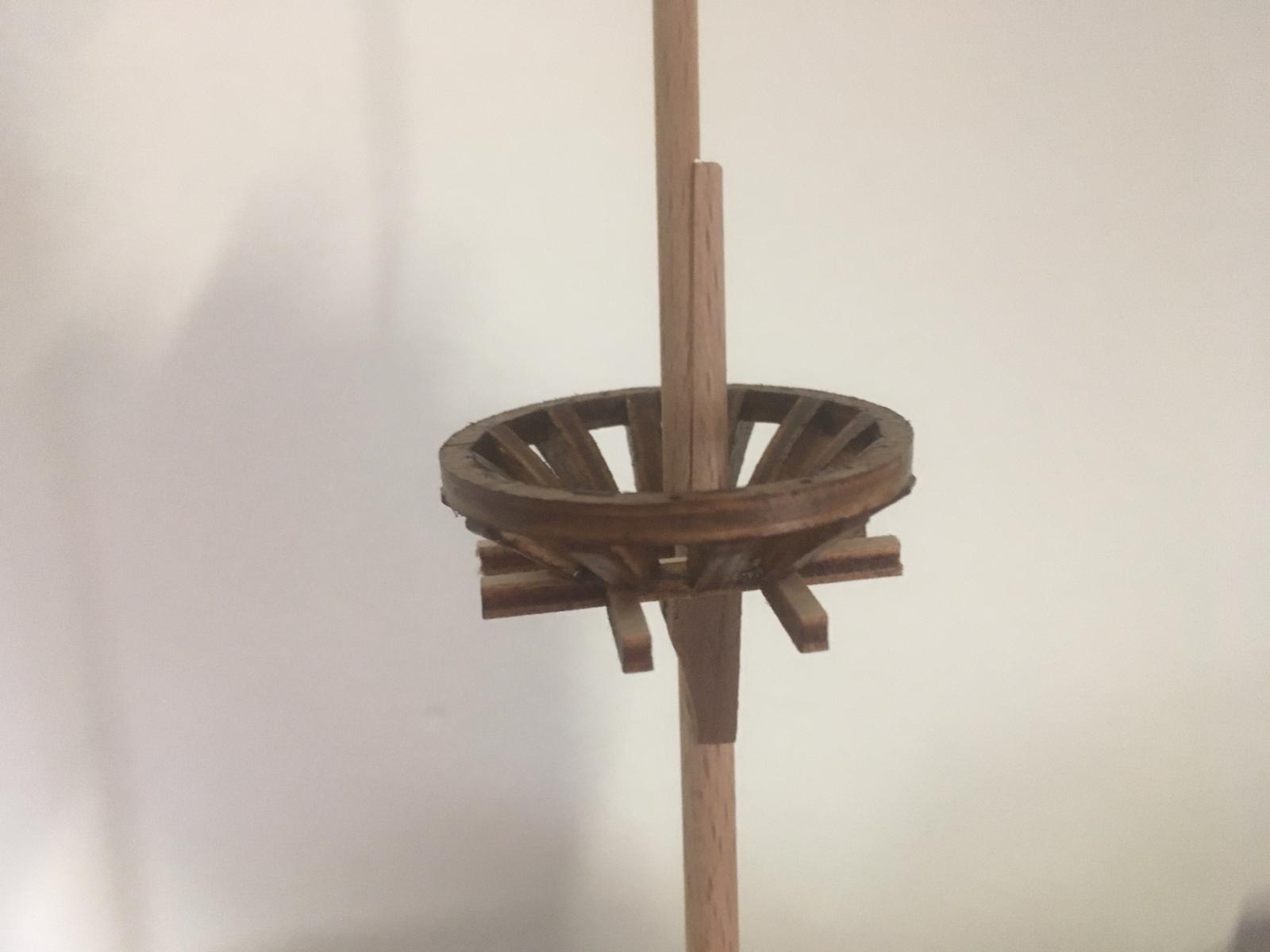

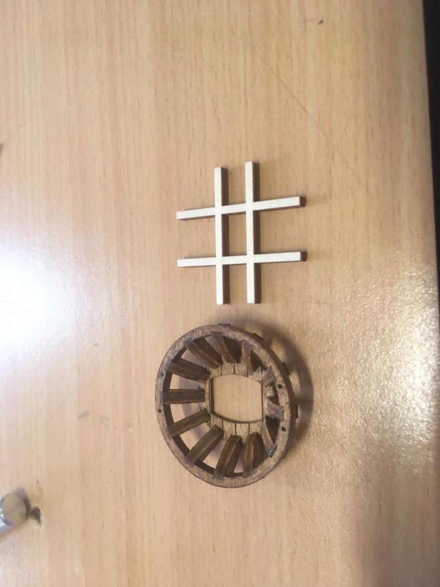

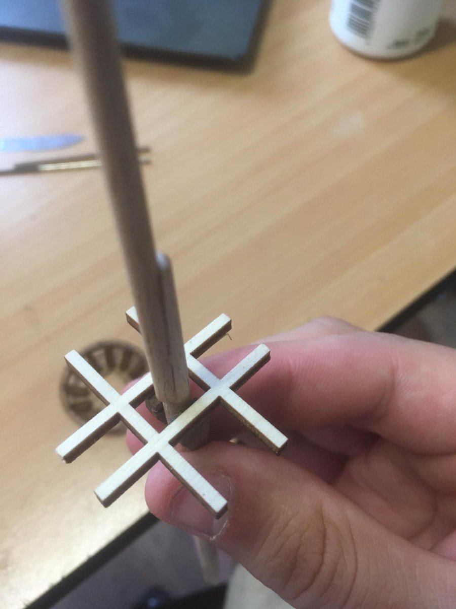

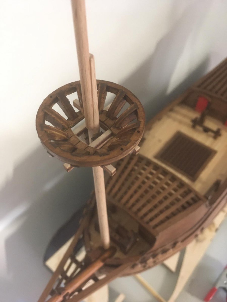

ik ben tijdens het bouwen van de willem barentsz inmiddels bij de fokkenmast aangekomen en heb daar een vraag over. moet het zalingelement om het kraaiennest op fokkemast te plaatsen ingekort worden? het zalingelement lijkt te groot, of zie ik dat fout? (zie fotos)

Aan de voorste dwarszaling komt later het blok voor het anker (aan beide zijdes) te hangen. Die dus niet teveel inkorten. De rest kun je wat kleiner maken.
