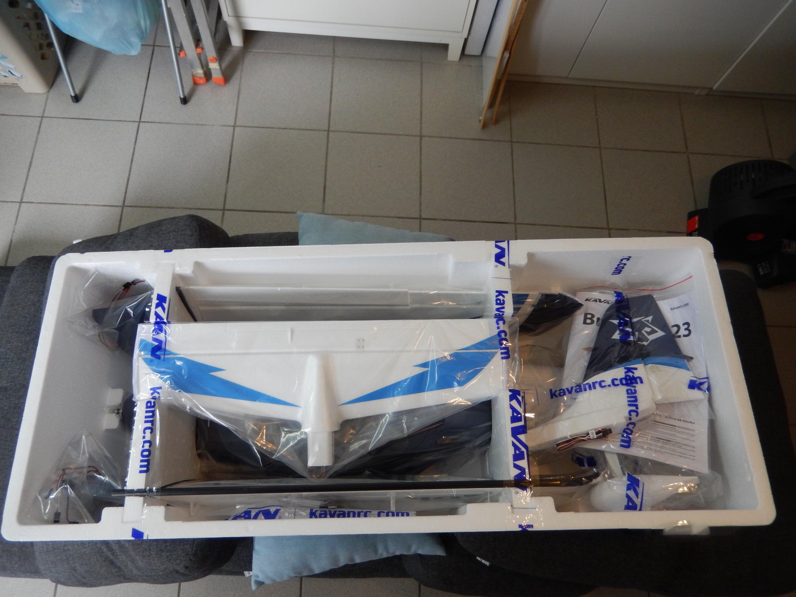

    Foto van de doos. Alles netjes verpakt:

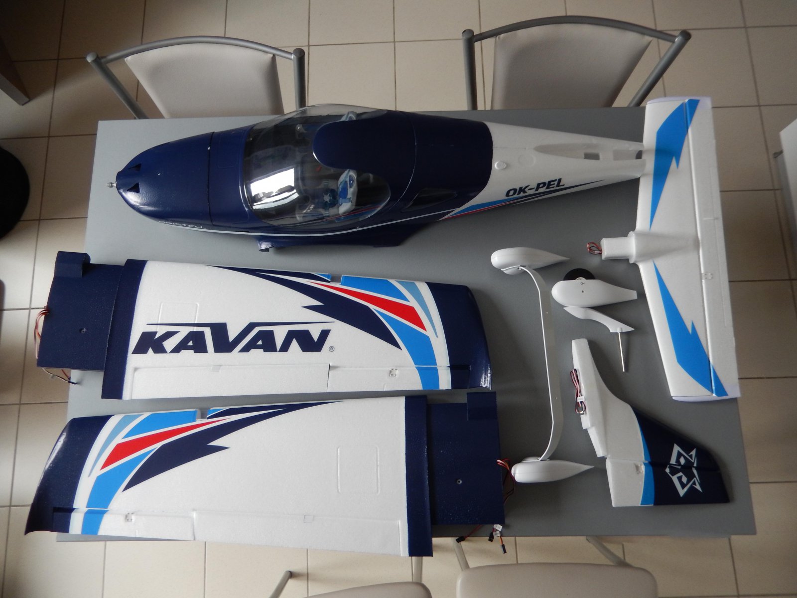

    Even alle onderdelen naast elkaar:

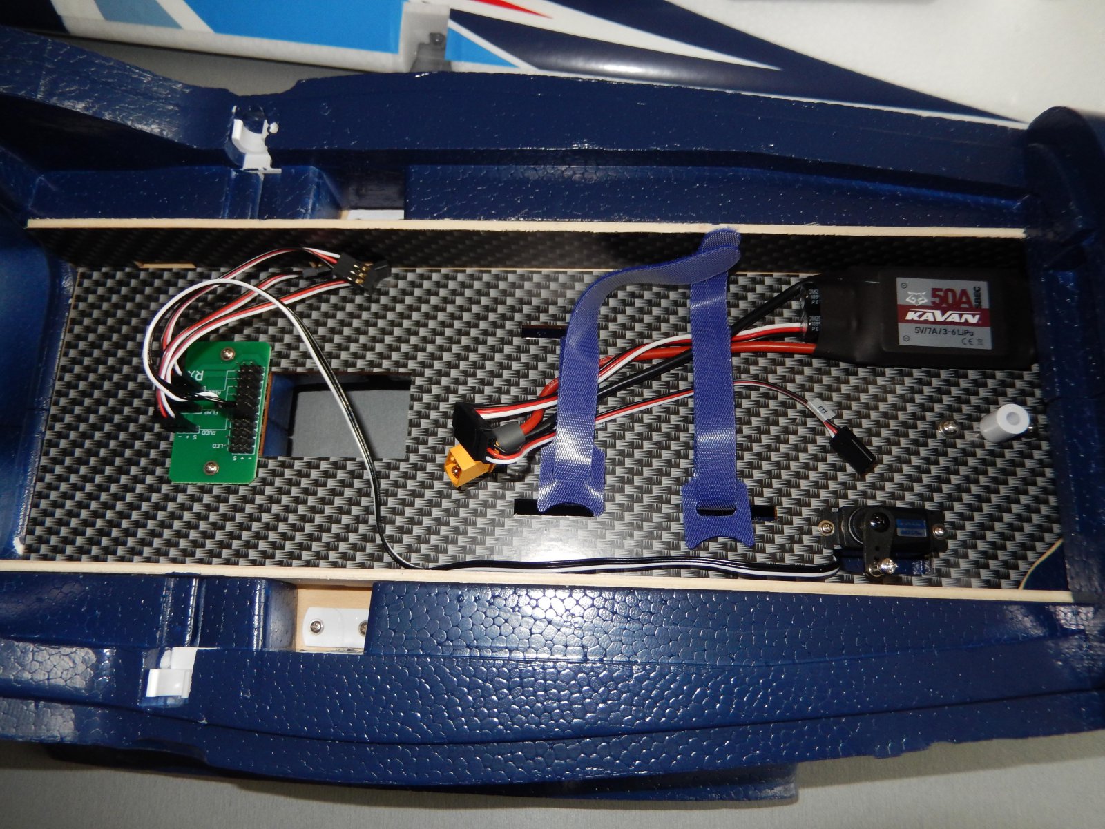

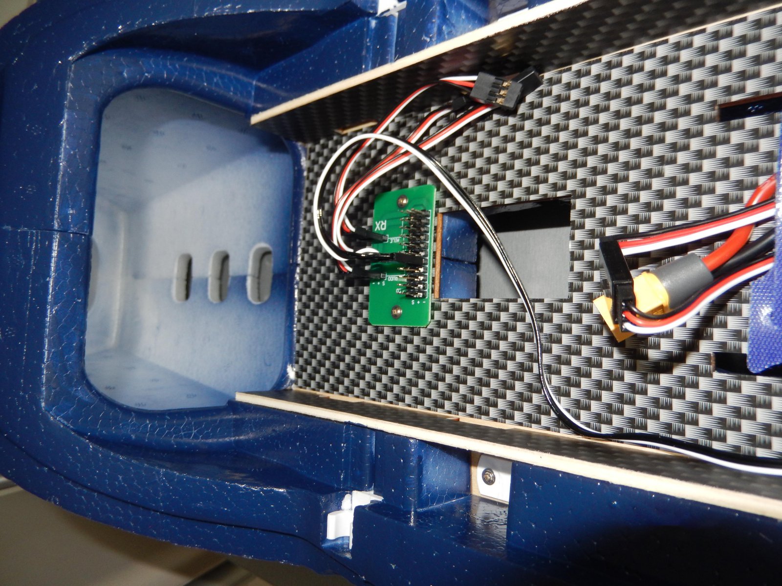

    De binnenkant van de romp met het nep carbon look oogt wel fraai en voldoende ruimte:

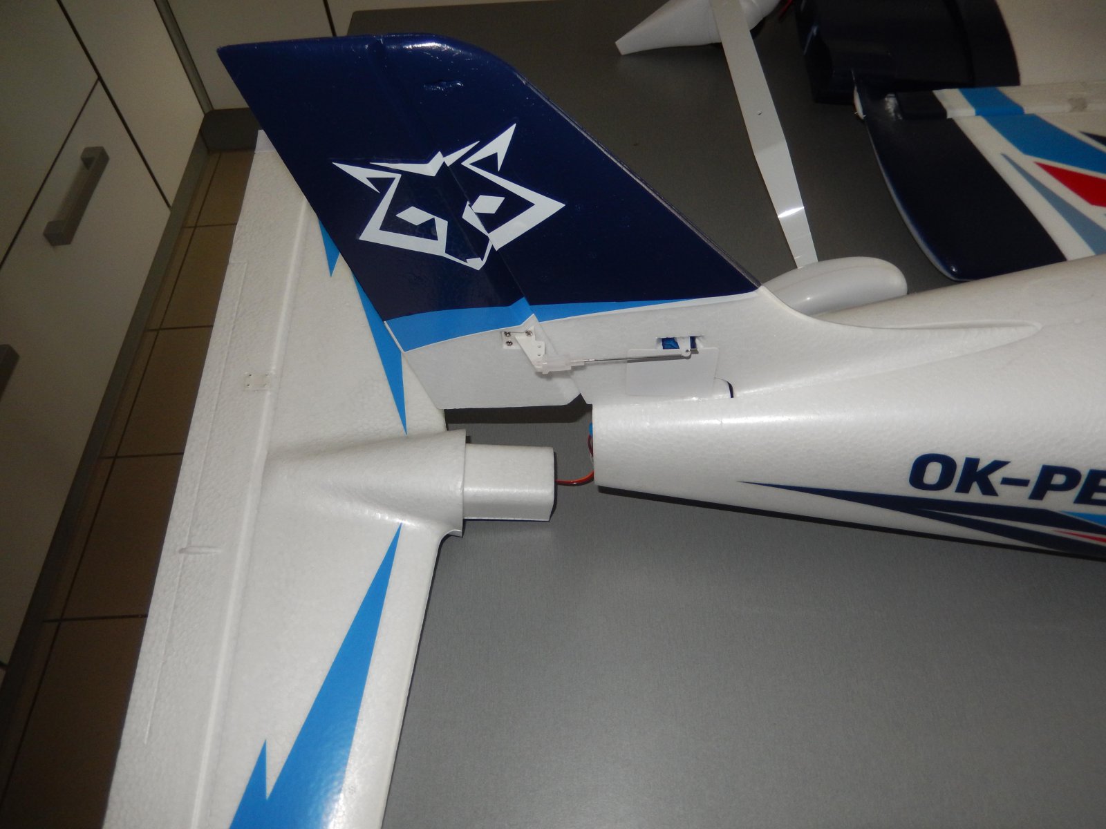

    Inlijmen van rudder en stabilo moet je nog zelf doen:

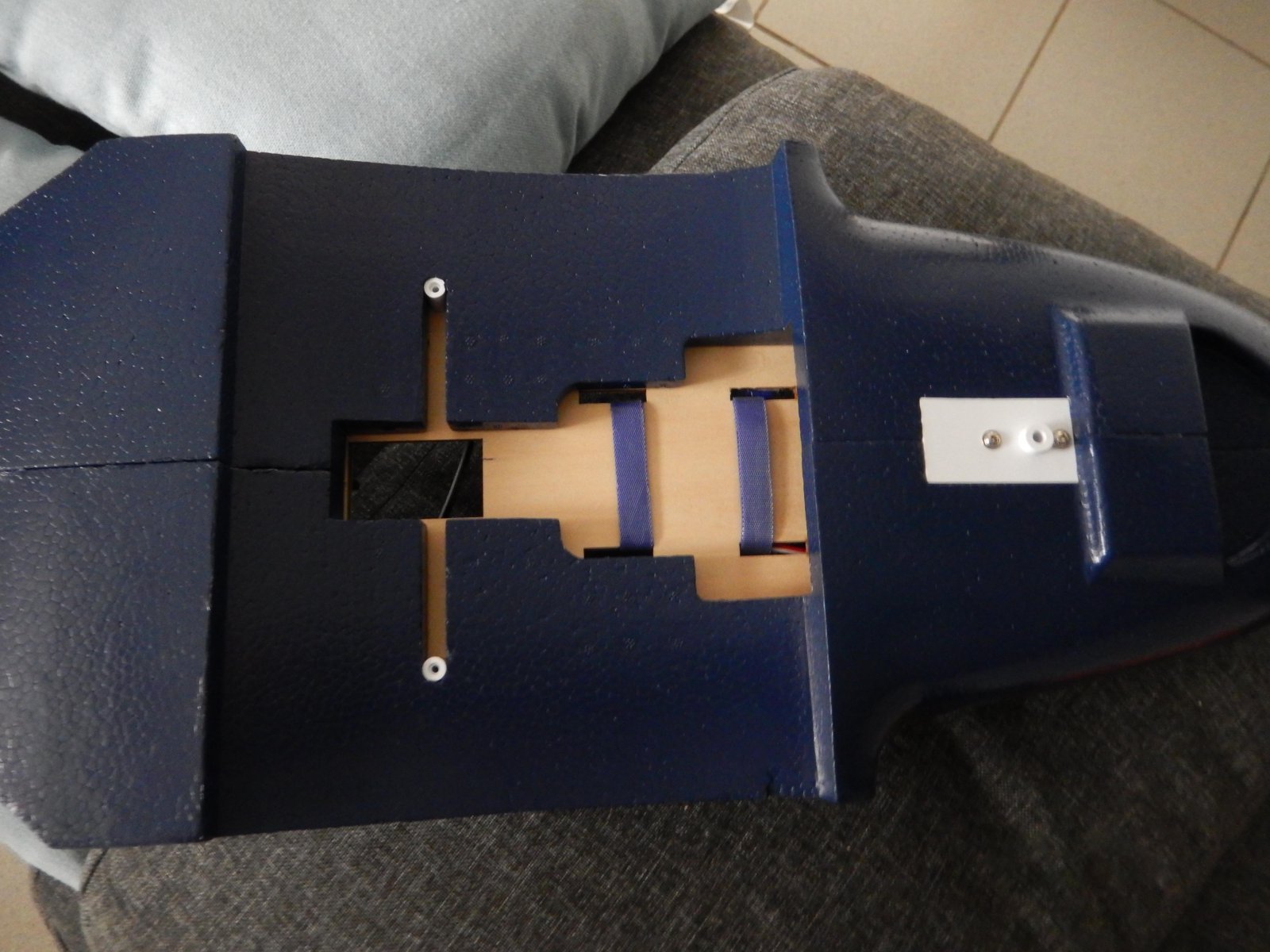

    Onderkant romp+vleugel in elkaar geschoven:

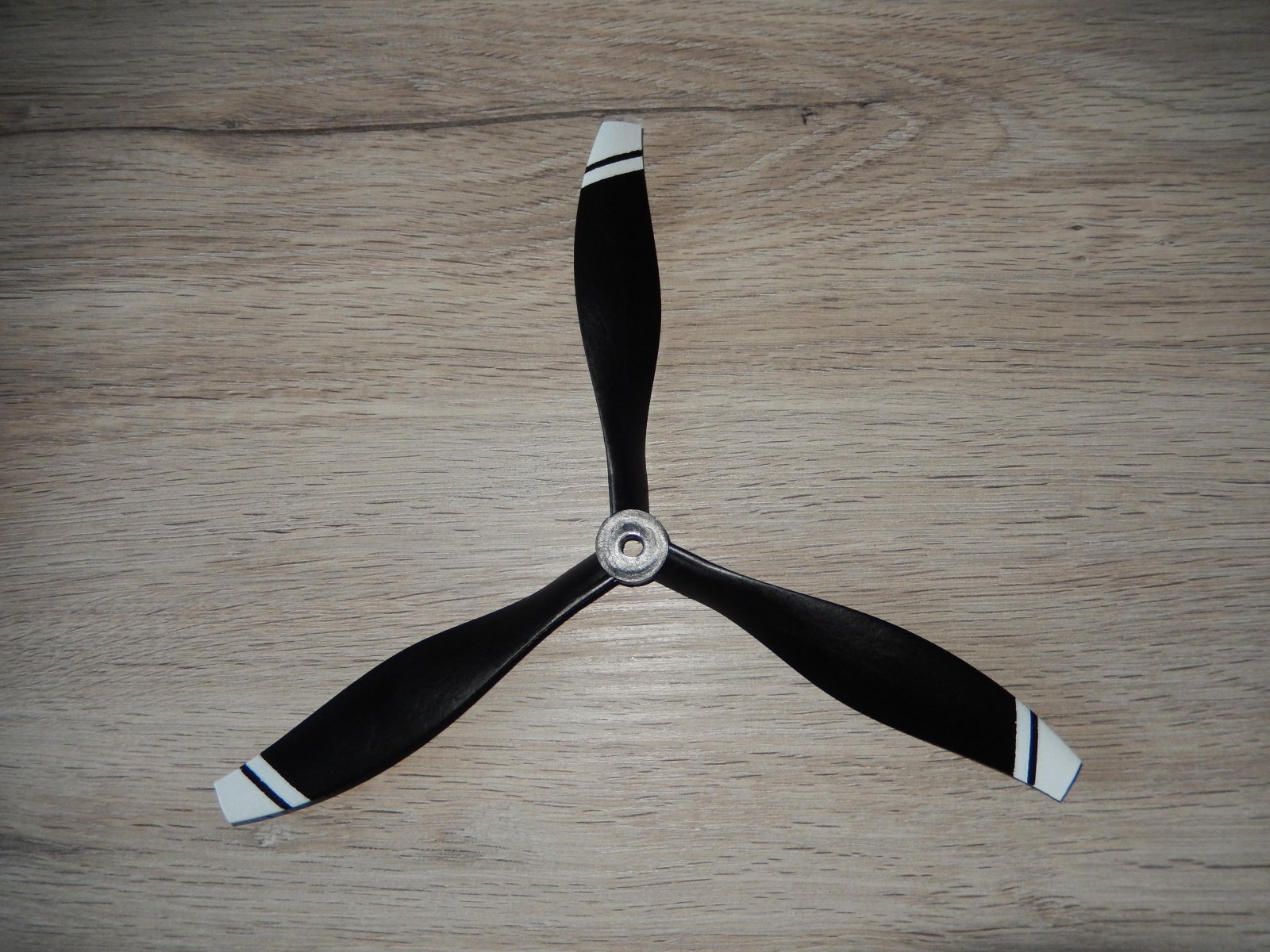

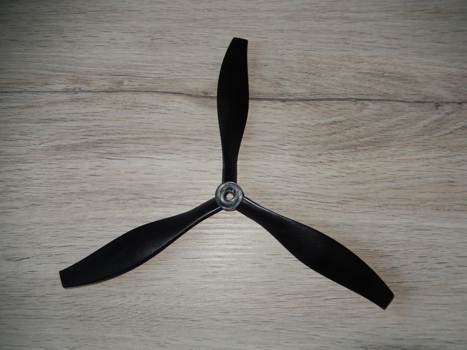

    De propeller origineel uit de doos:
    Hier heb ik de prop voorzien van witte strepen welke de echte Bristell B23 ook heeft. Maakt het nog net iets meer schaal:

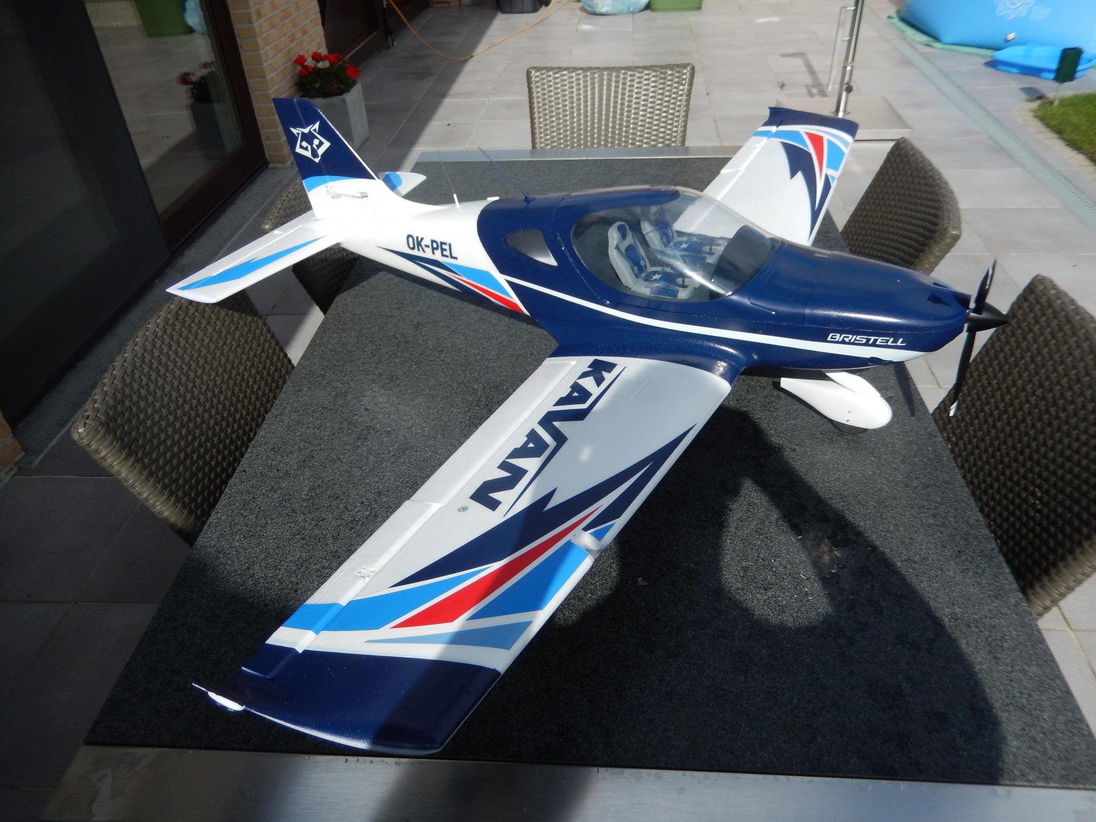

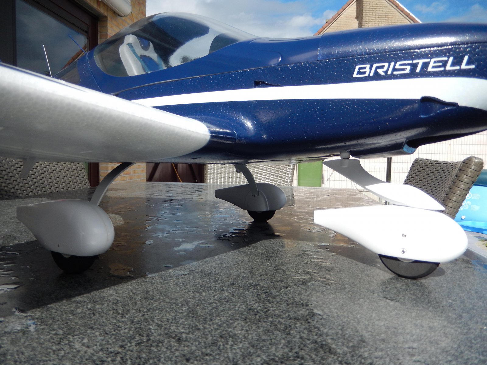

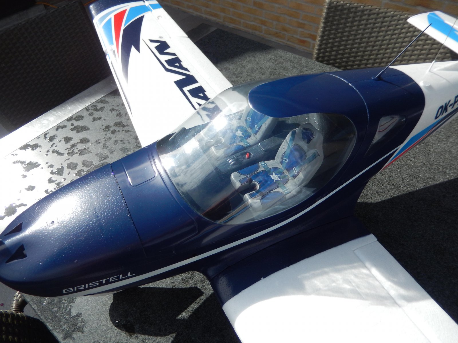

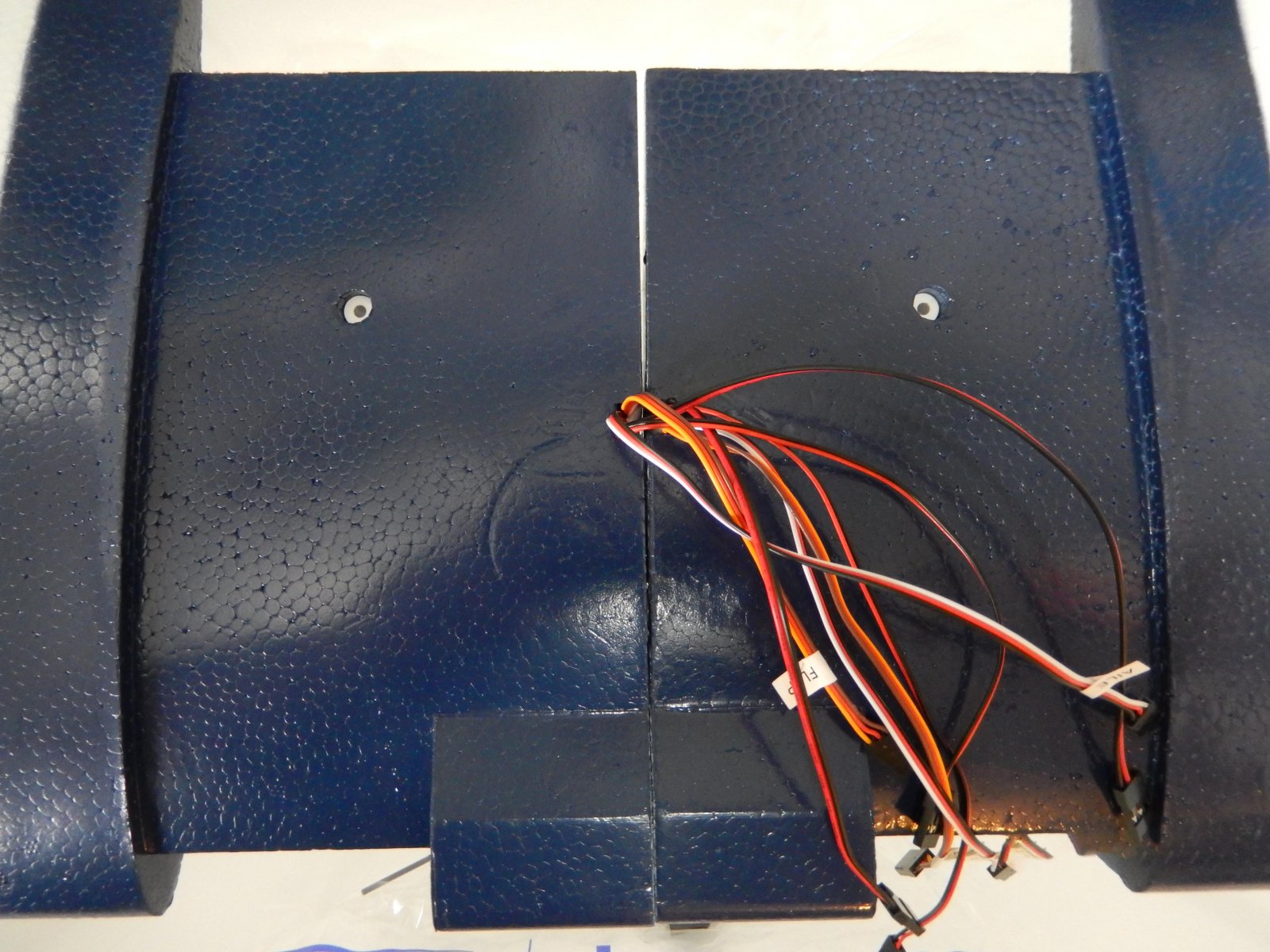

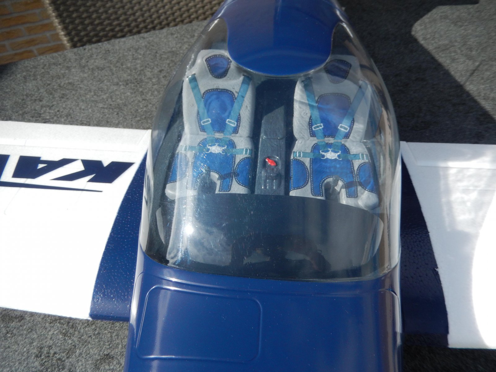

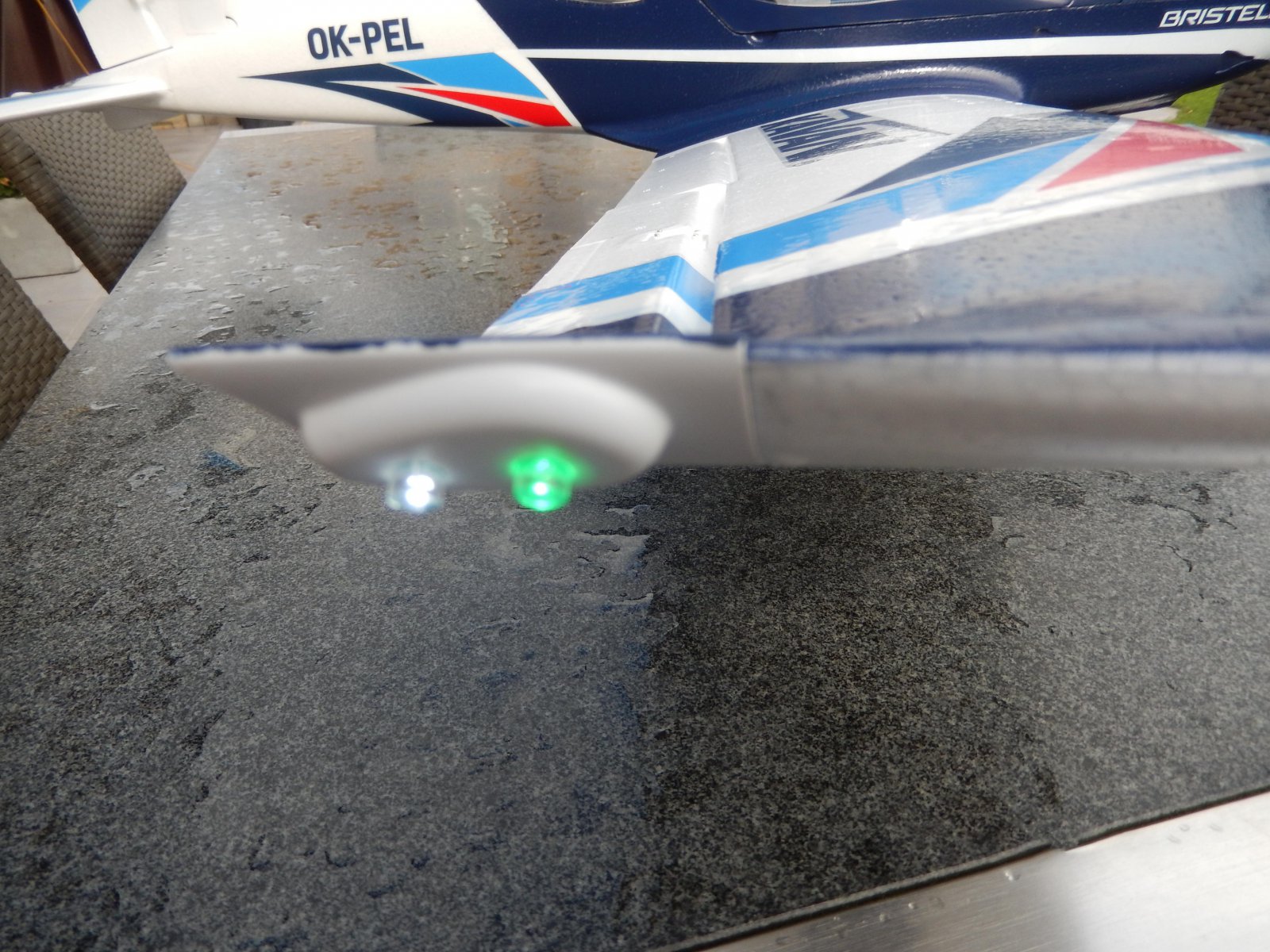

    Even alles in elkaar gezet. Vleugels zijn ook voorzien van lichtjes:

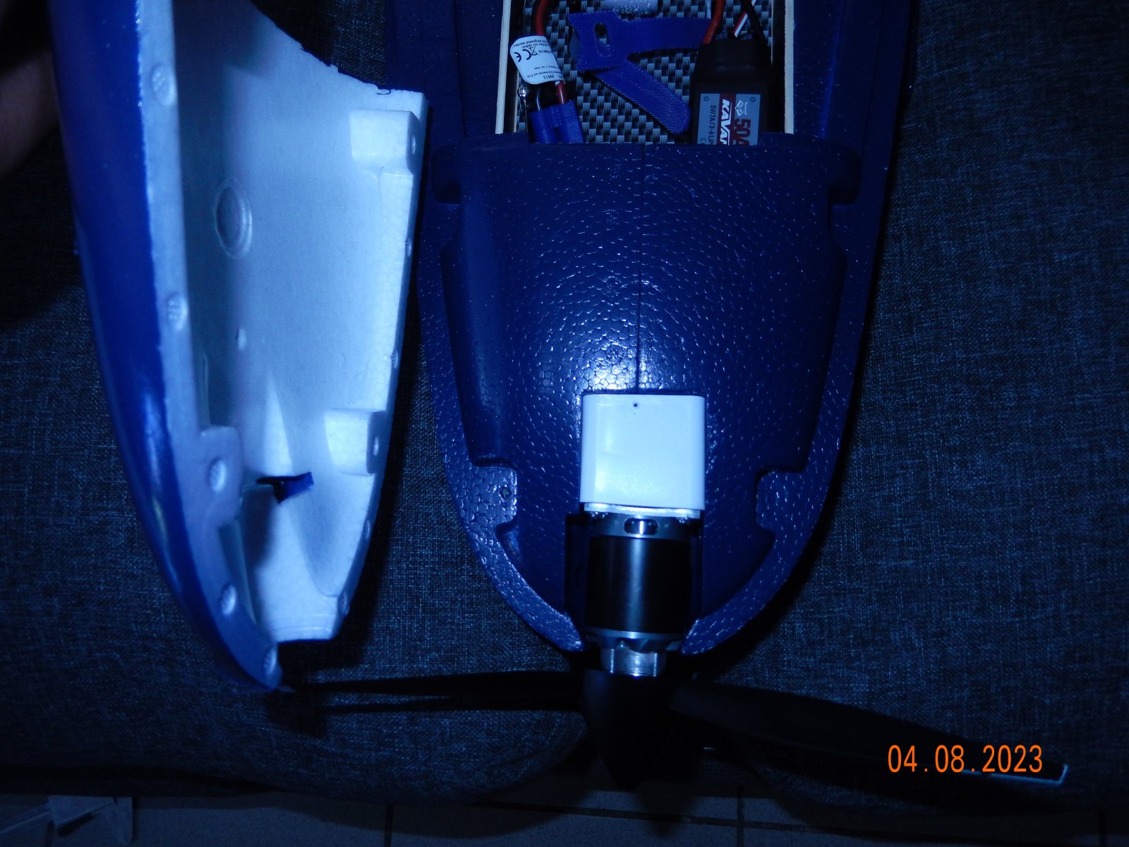

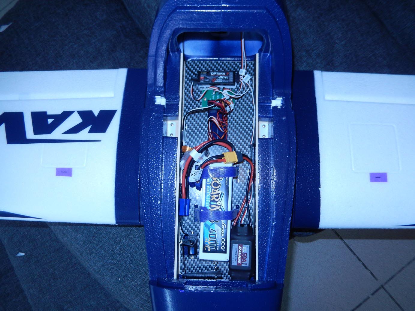

    Intussen ook de ontvanger erin gezet en batterij om zwaartepunt te bepalen:
    Volgens de handleiding moet het zwaartepunt tussen 75 en 85mm liggen. De batterijen die ze aangeven zijn van 2600mah tot 3300mah. Ondanks de zwaardere batterij 4000mah die ik gebruik is deze nog steeds wat staartlastig.
    Ik zal een 70 gram extra nodig hebben in de neus.

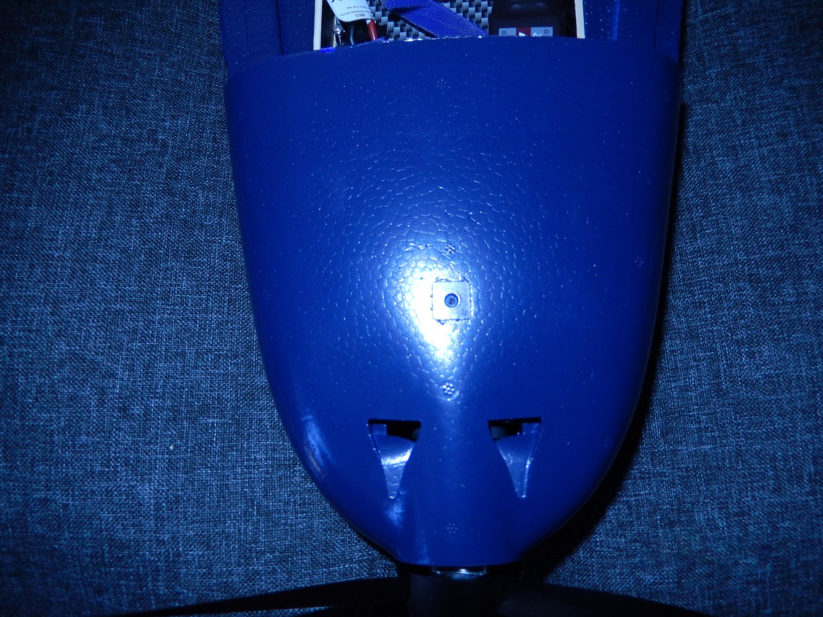

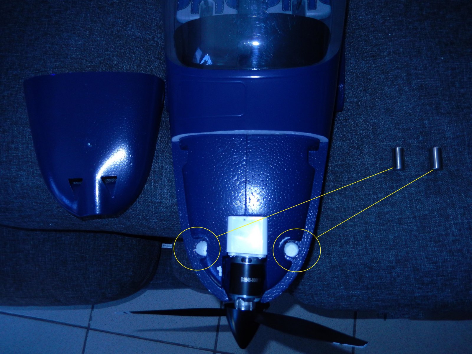

    Dit heb ik als volgende gedaan. Dit vliegtuig heeft een soort motordeksel die je makkelijk los kan halen:

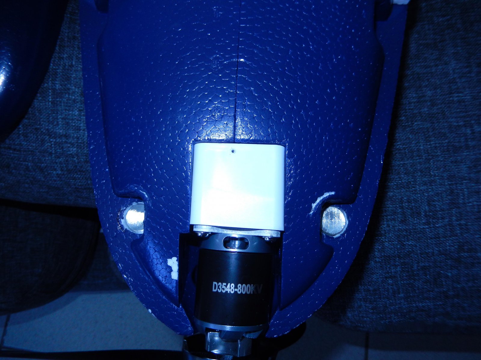

    Hieronder heb ik 2 cilindervormige gaten kunnen maken. Hierin passen dan 2 stukjes ronde asjes van elk 35 gram:
    Deksel dicht en niemand kan het extra gewicht zien. We kunnen nog wat spelen met de batterij bij een eerste vlucht.

    Intussen de eerste vluchtjes gedaan. Vliegt best wel goed, zowel snel als traag.
