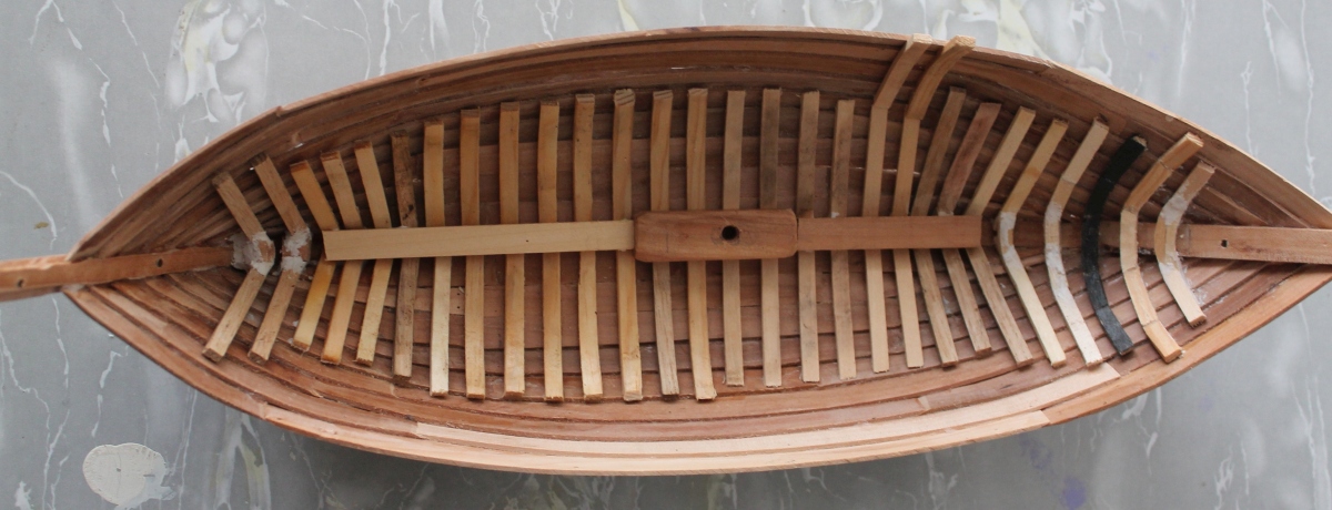

Update 18

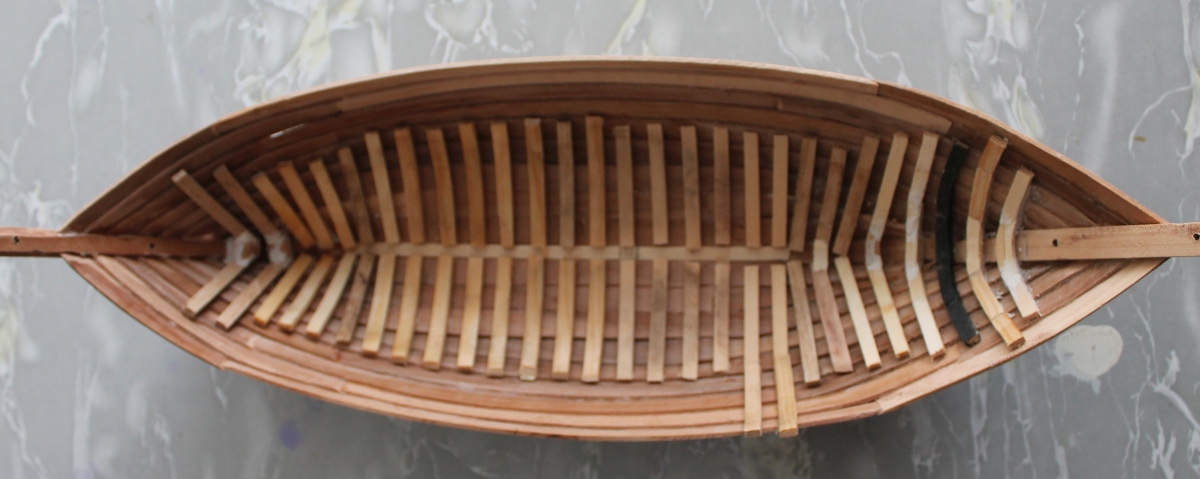

De binnenkant is voorzien van liggers.
https://www.modelbouwforum.nl/media/18-1-liggers.268338/full
En van het zaathout en de het mastspoor.
full
Nu eerst verven en de binnen beplanking plaatsen.

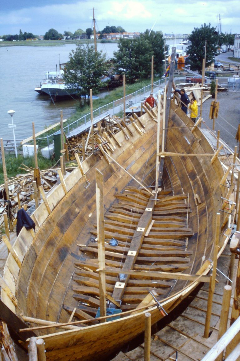

Op internet vond ik een foto van de bouw van de Kamper kogge door firma Sars.
Daar zijn ze net zo ver ik ik nu.
Het lijkt er aardig op, vind ik.

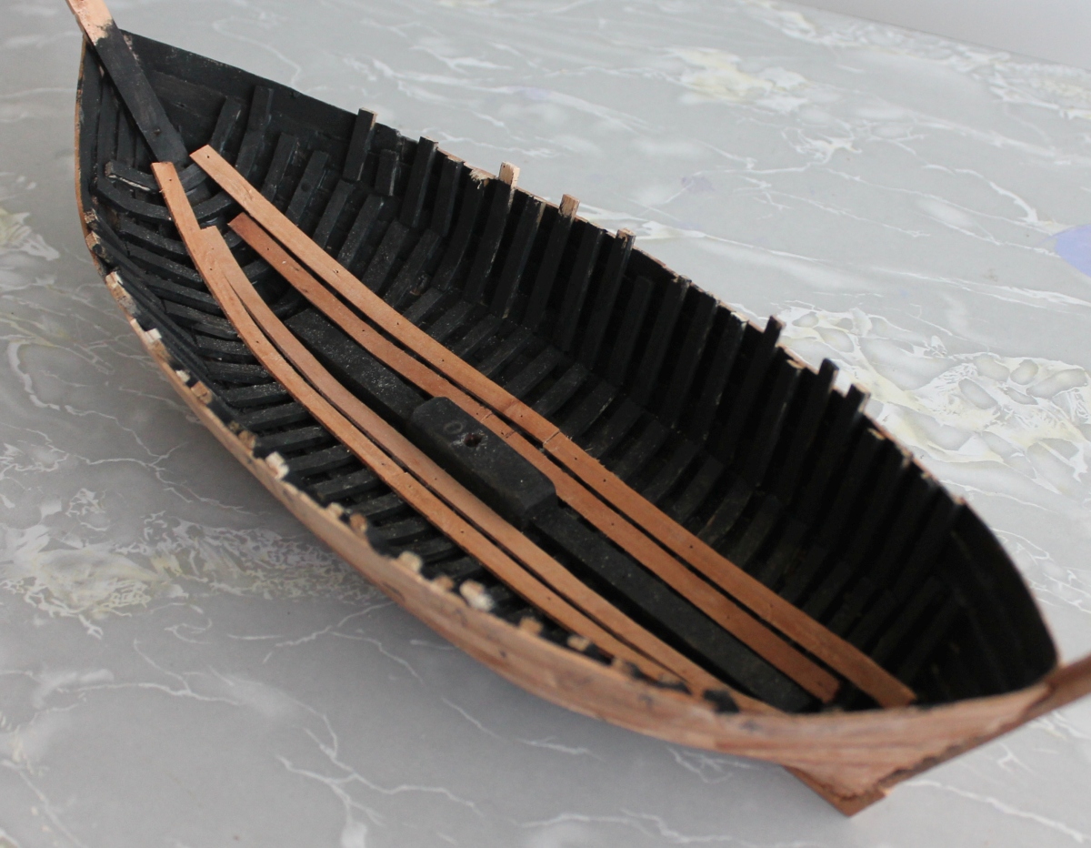

Update 19
Ondertussen heb ik de binnenkant matzwart geverfd ( met schoolbordenzwart). En twee gangen van de binnenwegering geplaatst.
full
Foto: Gezwart met eerste binnenwegering.

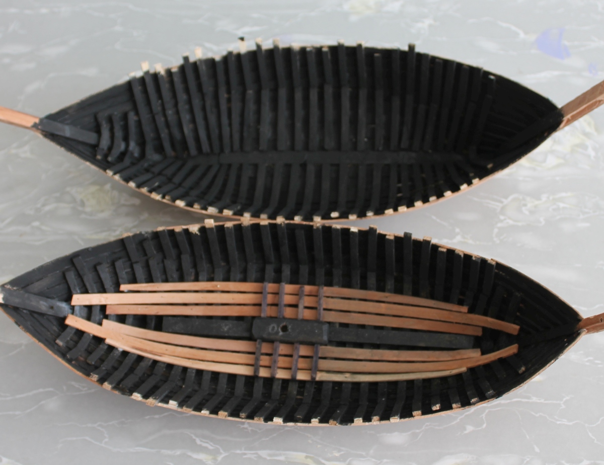

Foto: Nee er mankeert niets aan uw ogen, u ziet niet dubbel.
Het resultaat van de eerste drie pogingen heb ik in water gelegd om de gangen los te weken. Die heb ik opnieuw kunnen gebruiken.
De vierde poging bleek achteraf toch nog niet zo heel slecht te zijn. Ik ga die ook afmaken. Hij is tot nu toe slechts 1 cm breder dan de goede. Straks met het bouwpakket van Shipyard heb ik een koggevloot.

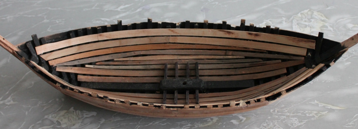

Update 20

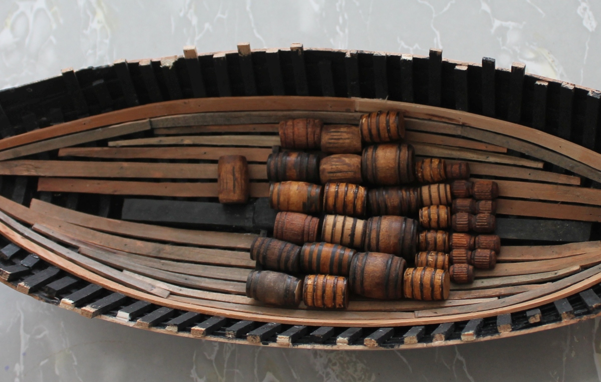

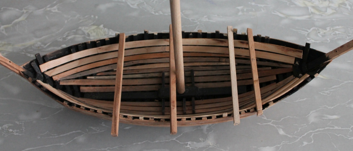

De binnenbeplanking zit er in. Op foto's en uit schema's blijkt er een ruime afstand tussen de planken onderling. Ik heb ze wat dichter op elkaar geplaatst, maar wel met enige tussenruimte. Bovendeks word de afstand groter omdat dat bevestigingspunten oplevert voor tuigage.
full
full
full
Foto: Met de dwarsbalken en mast provisorisch geplaatst.
Ik heb geen foto's of tekeningen hoe de beplanking verloopt, dus ik heb zelf maar wat geïmproviseerd. De beplanking is zeker niet strak aansluitend noch mooi verjongd dus dat heb ik ook niet geprobeerd te realiseren. Tenslotte is het een vrachtschip.

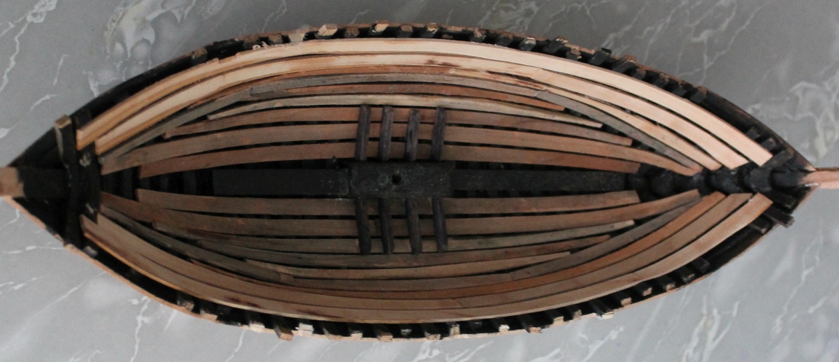

full
Uiteindelijk wil ik het karakter van vrachtschip uitbeelden met een aantal tonnen en dergelijke zichtbaar in het ruim. Dat er een heleboel in kunnen blijkt wel uit deze foto.
Het vervolg wordt om de dwarsbalken vast te zetten en dan proberen om de bovenste helft van het spantenplan er weer op te krijgen om de volgende 5 gangen op te bouwen.
