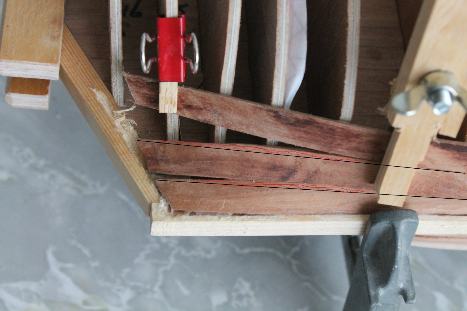

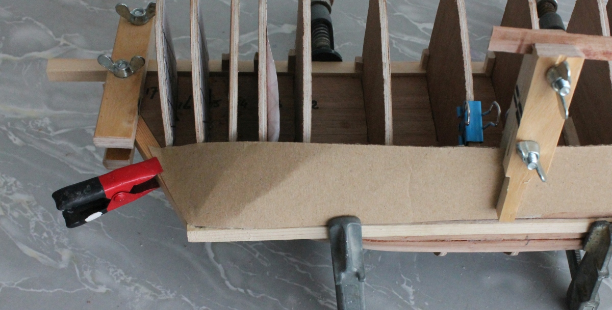

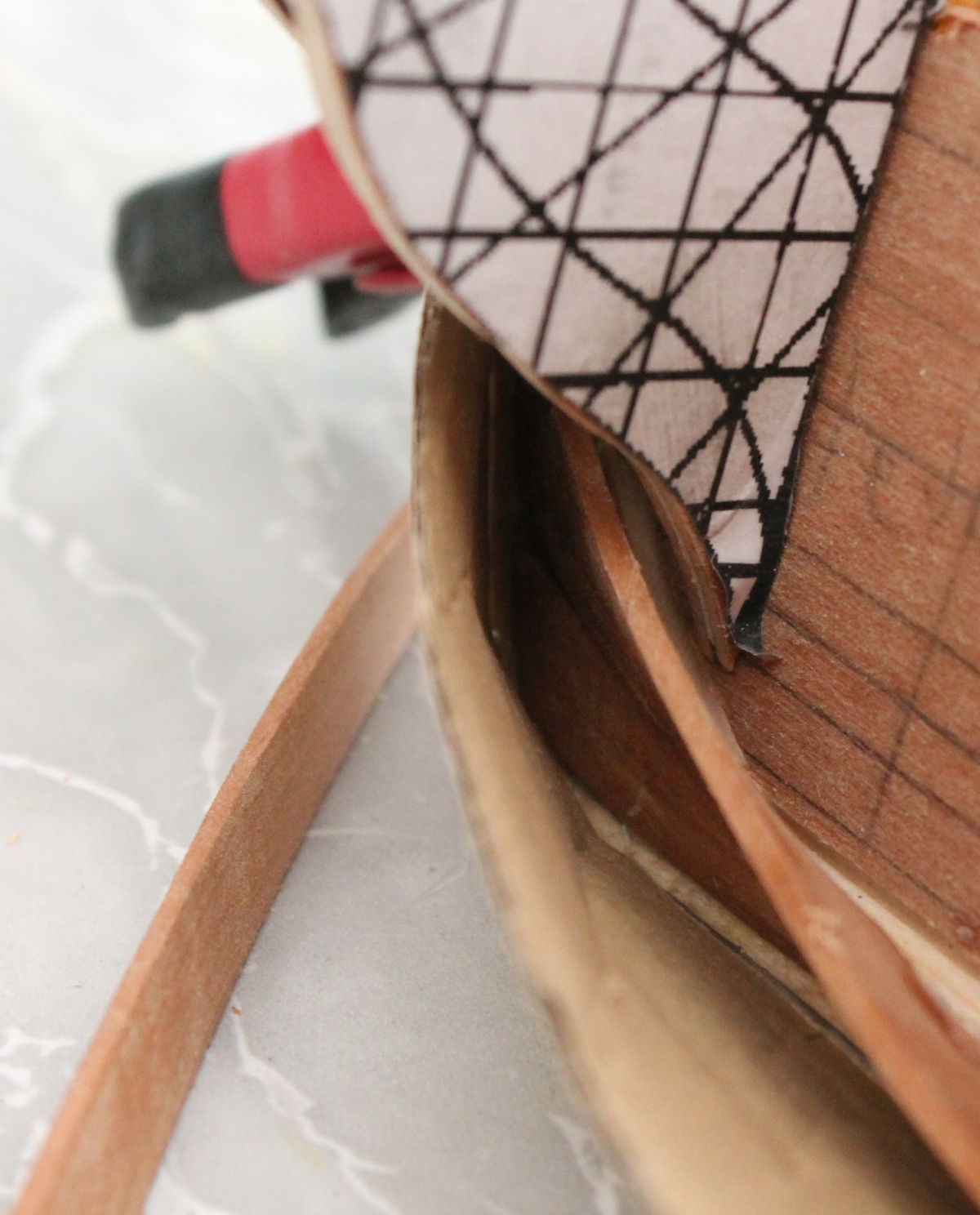

Foto: En nu de derde gang. Als ik het uiteinde naar beneden op de gewenste plaats druk dan gaat hij van onderen open staan en ligt hij niet meer tegen de spant. Als ik hem tegen de spant druk dan krijg je zoals op de foto, een opening tussen spant 2 en 3. Ook zo aan de andere steven.
Is op deze manier beplanken dan onmogelijk?

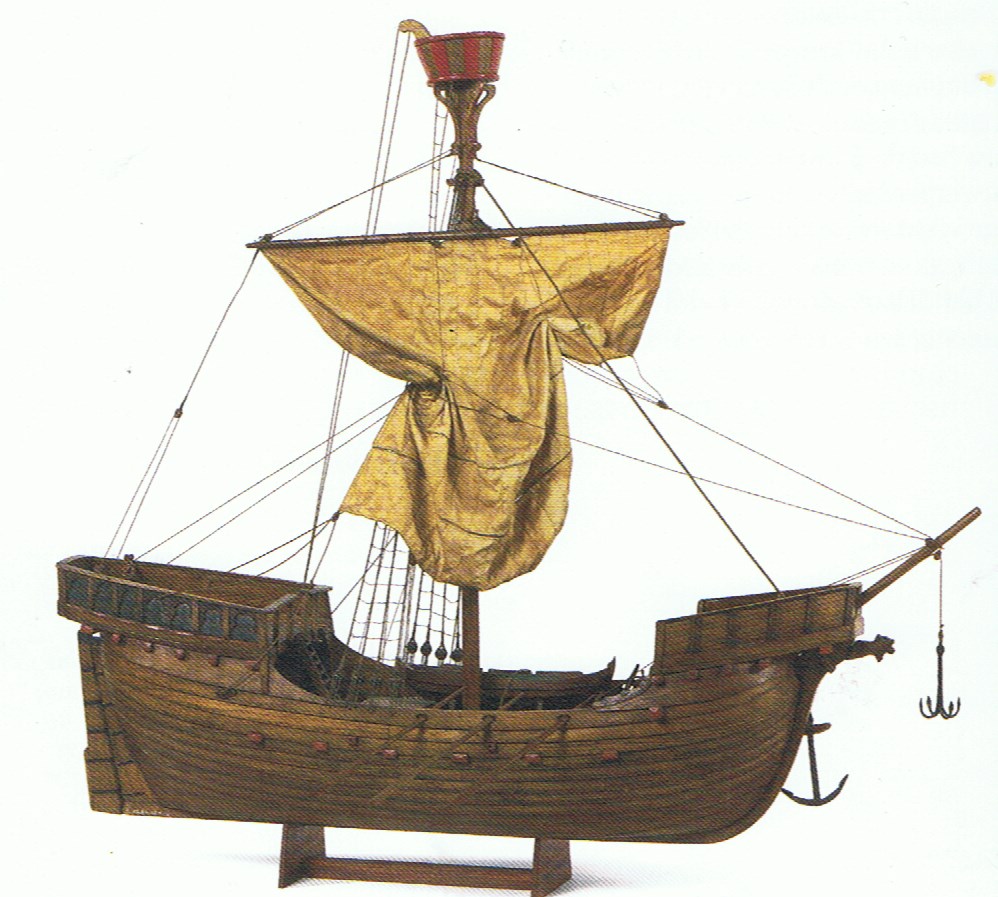

Kijken we nog eens naar het model van de Kamper kogge
full
Foto Kamper kogge model.
Hier zijn helemaal geen holle lijnen te bekennen. Kijk maar naar de standaard.
Ik denk nu de conclusie te mogen nemen dat het lijnen plan NIET correct is. Of beter gezegd: niet van toepassing is op de Kamper kogge.

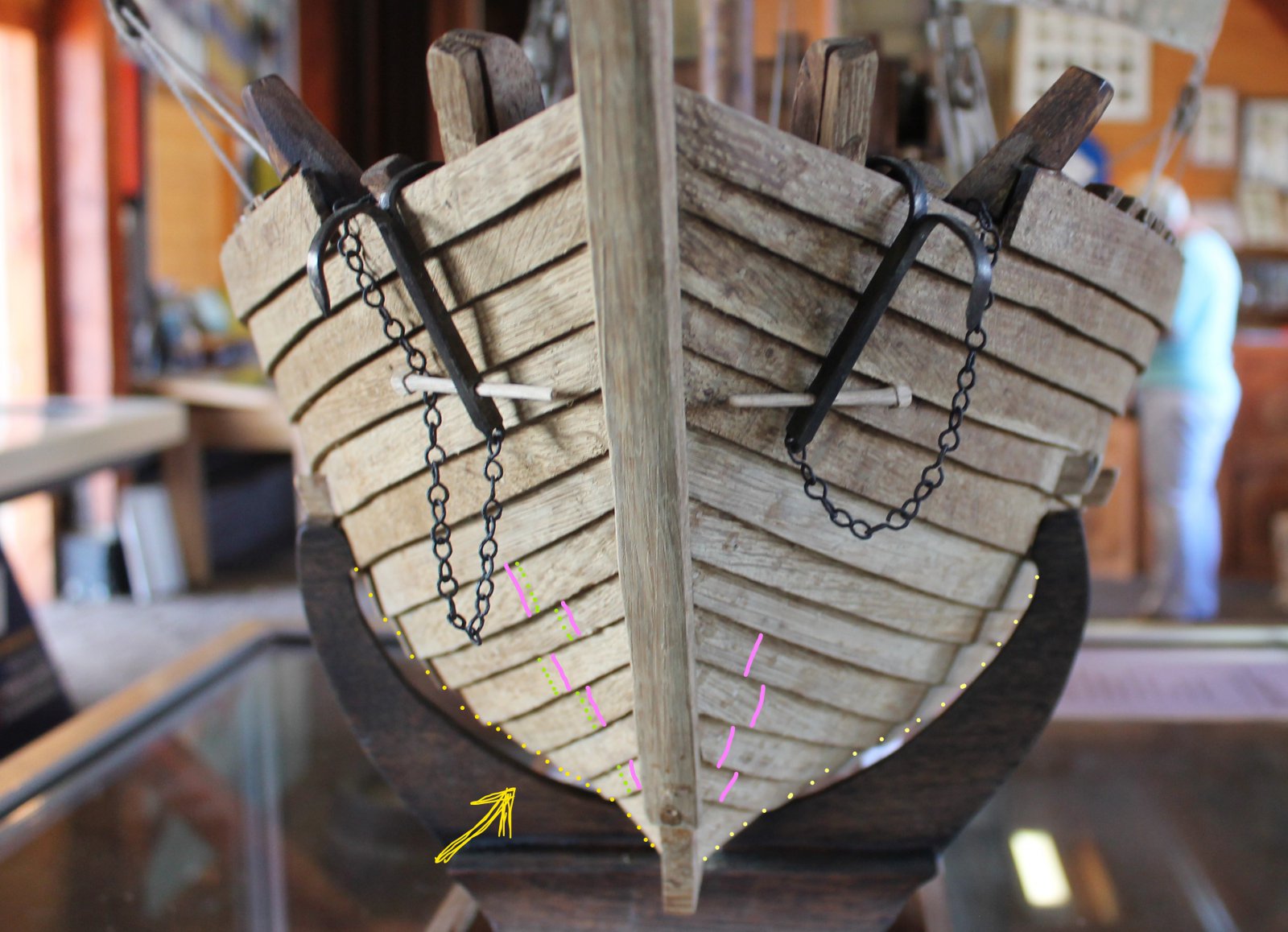

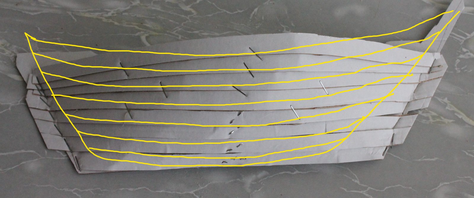

Toch zie ik een holling in in het kogge model bij de gele pijl. En instekers zitten er ook, maar verborgen. De planken overlappen elkaar en daar zitten de verborgen instekers in. Je zit op sommige stukken de overlapping meer of minder.
Misschien heb je iets aan deze zienswijze.

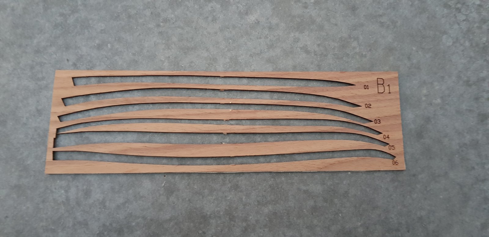

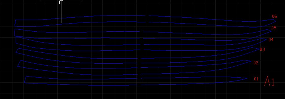

Iets waar Ab Hoving mij op attendeerde is dat het beplanken van schepen met rechte latten een bouwdoosfabrikanten methode is die niet strookt met hoe het in werkelijkheid ging. Op basis van het programma Delftship - dat rompen van schepen doorrekent - zagen huidgangen er in het verleden zo uit:
En zoals je hebt kunnen zien in het verslag van Hans Groenenberg van het Speel-jaght sluiten deze planken vrijwel naadloos op elkaar aan.
Het beste wat je hier mijns inziens kan doen is uit karton een passende spant maken (met bovenstaande vormen in gedachten) en deze uit een plankje hout zagen.
Dat is dan eigenlijk via deze methode:
je moet dan voor ieder spant de breedte van je plank bepalen en dat uitzetten en vorm geven. Ik geef het je te doen.
dit heb je normaal bij alle schepen toch zeker bij hollanders heb je het zellfde aan het achtersteven.
je moet je zaag in de planken durven zetten , ik zaag altijd het rood deel van de plank en na 4 of 5 gangen komt het weer goed en dan krijg je ook de krom gezaagde planken waar ab het over heeft .
leg elke keer je plank die je wil leggen met de bovenste punt van je plank die er al ligt en schreef je onderkant af , zaag of vijl dit stuk van je plank en je bent uit de problemen na 4 of 5 gangen. het rode gedeelte moet er telkens af

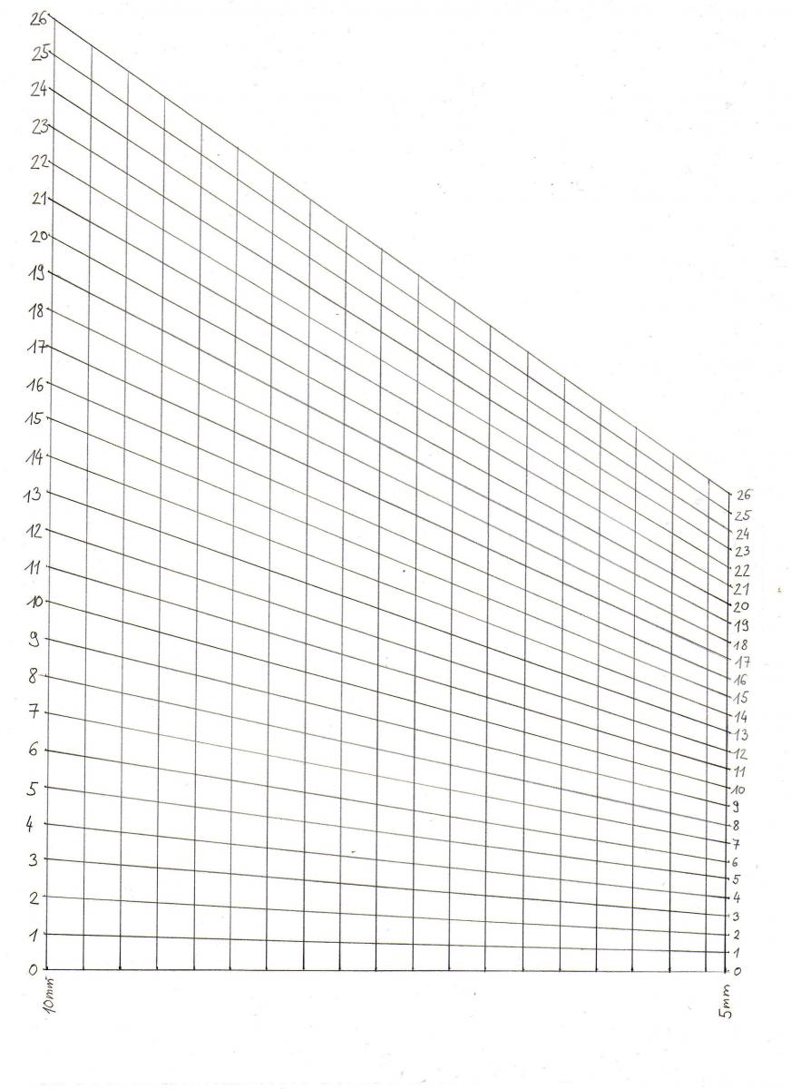

Het zelfde raster hier. Hier staan alleen de maten bij. oplopend is het aantal planken en aangegeven zijn de mm van de planken.
je kunt hem gewoon 1 op 1 uitprinten. Hij is volgens mij voor schaal 1 op 50

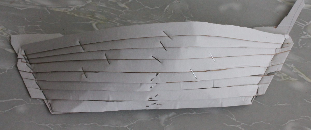

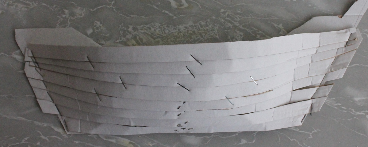

Dus heb ik mijn eerste kartonnen proefstukje even herhaald maar nu verder doorgezet.
full
Foto: Kartonnen kogge, zij aanzicht
Hier is ook goed te zien dat door grotere overlap aan de stevens je midscheeps meer breedte en hoogte krijgt.
full
Foto: Kogge bovenaanzicht.

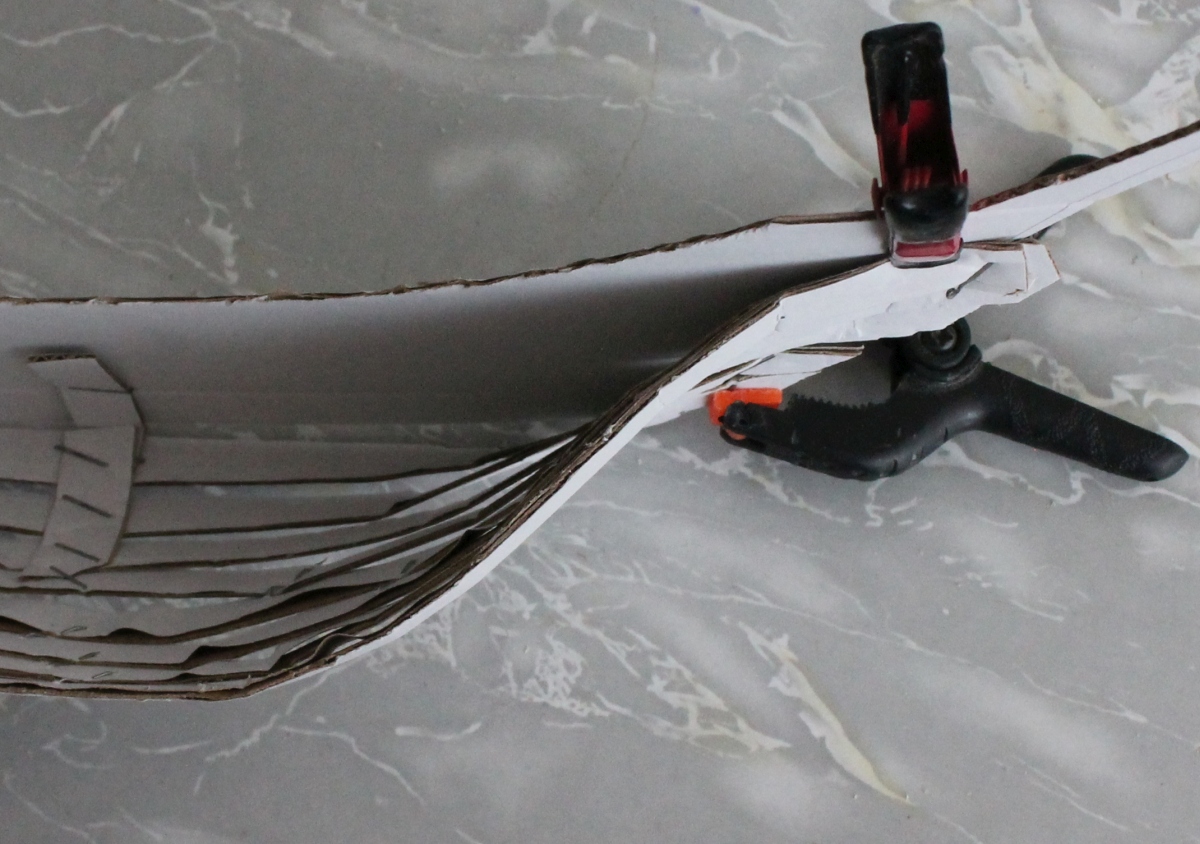

Ik heb even geprobeerd of ik de steven scherper kan krijgen. Dat lukt wel.
full
Foto: Door wat buigen en drukken is er iets van een S-bocht in gekomen. Zonder opnieuw vast te nieten.
Van voren is er echter geen holling te zien.
full
Foto: Vooraanzicht van scherpere voorsteven, maar geen holle vorm te zien.

Jan ik ben nu op internet naar al die kogge, cogs, carracks en zo aan het kijken. En ja je hebt gelijk, ze gebruiken over de lengte gelijke planken zonder verjonging. Wat me dan opvalt is dat de buik van het schip rond is en dat hij naar de boeg en achterkant smaller wordt, maar dat dwing de planken dan de hoogte in te gaan. Dat zie ik in jouw kartonnen proefstuk niet terug. Overdreven krijg je dan dit:
zou je niet een proefstuk maken met die plastic strips welke Hans ook gebruikt voor zijn 7P, en dan alleen voor, achter en in het midden het spant maken en zo de vorm bepalen.
Stephan,
De foto die jij bewerkte is schuin van onder genomen waardoor het lijkt of de zijkant bol naar boven staat.
Op deze foto, recht van boven is genomen zie je de correcte lijnen, en die zijn grotendeels zoals jij die in geel tekent.
full
Met een proefstuk met plastic strips krijg je precies hetzelfde als met deze kartonnen strips, dat waren echt rechte strips.

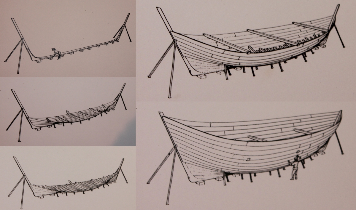

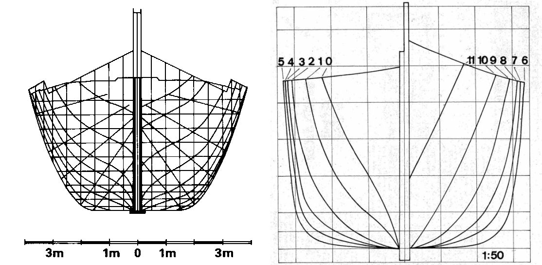

Het zou handig zijn als ik de bouwmeester van onderstaande tekeningen kon raadplegen.
full
Weet iemand het adres van deze bouwmeester?
