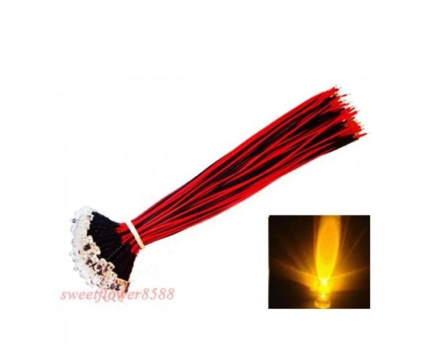

Maar achterlichten en knipperlichten en contour verlichting kan ik gewoon een voor gesoldeerd ledje nemen en deze in de beier zelf steken?
Voor gewone leds kun je inderdaad gewoon weerstanden gebruiken die zijn zoals hierboven aangegeven een constante stroomgebruiker. Weerstanden zijn daar prima voor. Let ook op als je koplampen zoals juwuba of verlichtingsets van pistenking gebruikt dat je in de beier de uitgangen op 100% laat staan. Deze modules kunnen niet overweg met een signaal wat honderden keren per seconde veranderd dat is namelijk hoe de beier led verlichting dimt.
12 v leds kan ik gewoon gebruiken.
En de plus van de leds steek ik gewoon in de plus van de beier.
En ik gebruik een msm-1 dus veranderen kan ik niet.

voorbedrade leds voor 3-12v kun je direct aansluiten inderdaad op de beier inderdaad en de plus op klem 9 of 10 bij de AKL8 of direct vanaf de accu.
