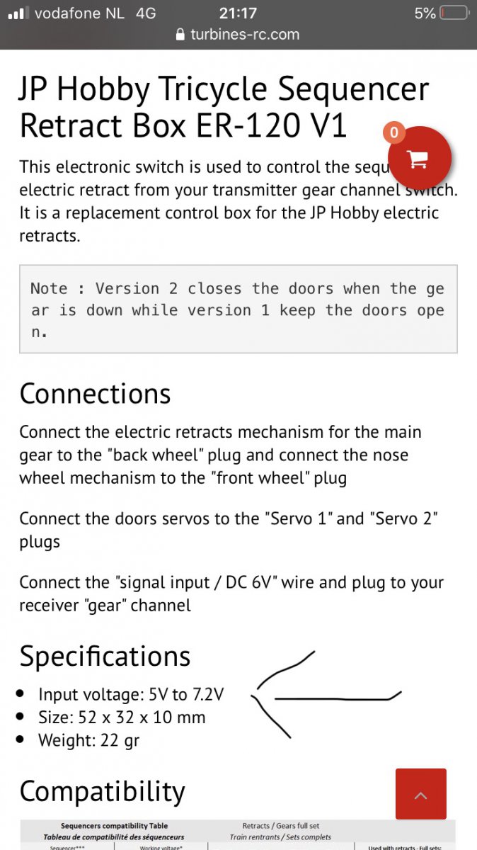

    Als ik op de site van jphobby kijk en dan de rebelhot gear selecteer dan zie ik dit staan, Working voltage: 5-8.4V dus ik denk dat er wat anders aan de hand is
    Geoff

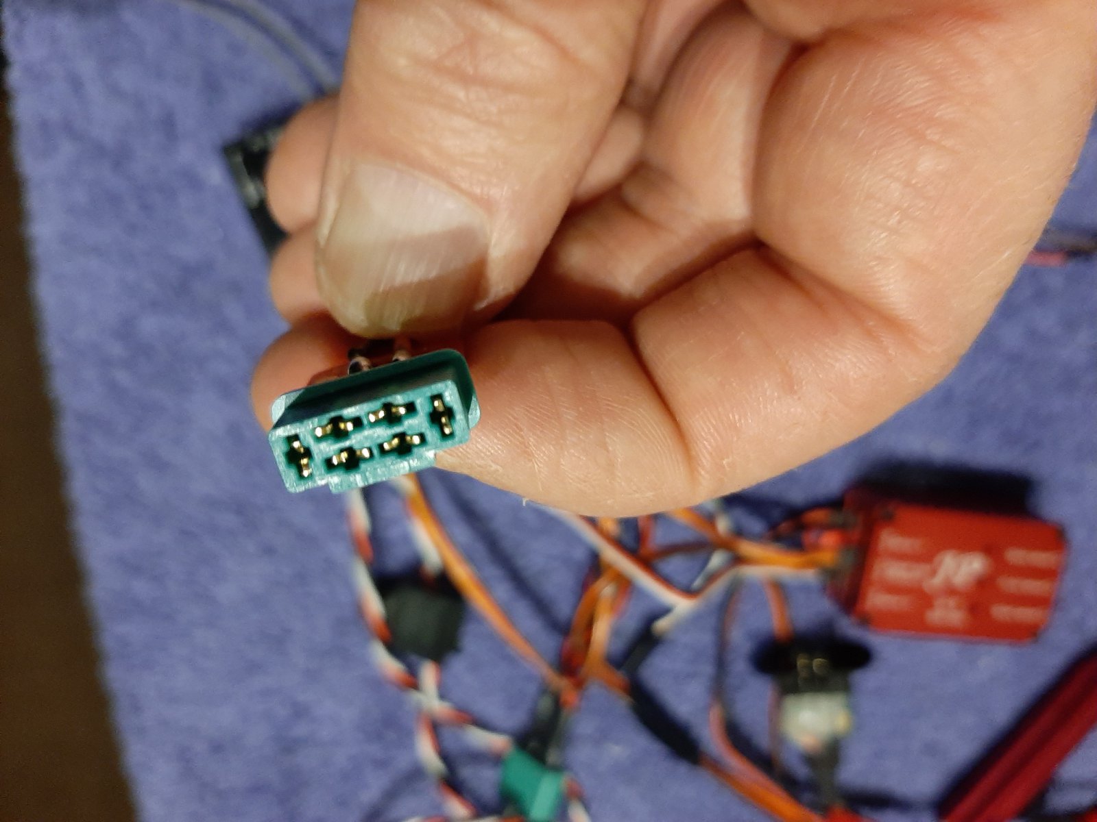

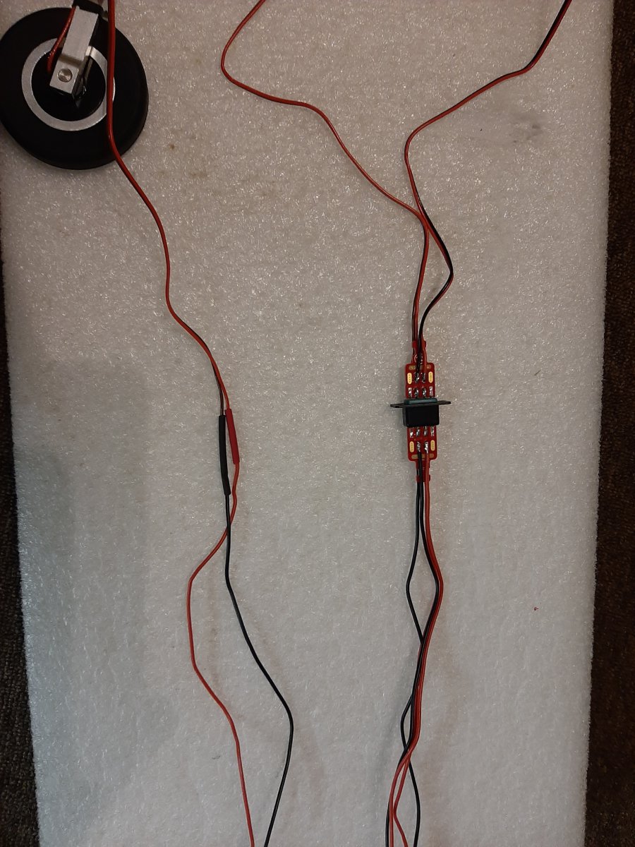

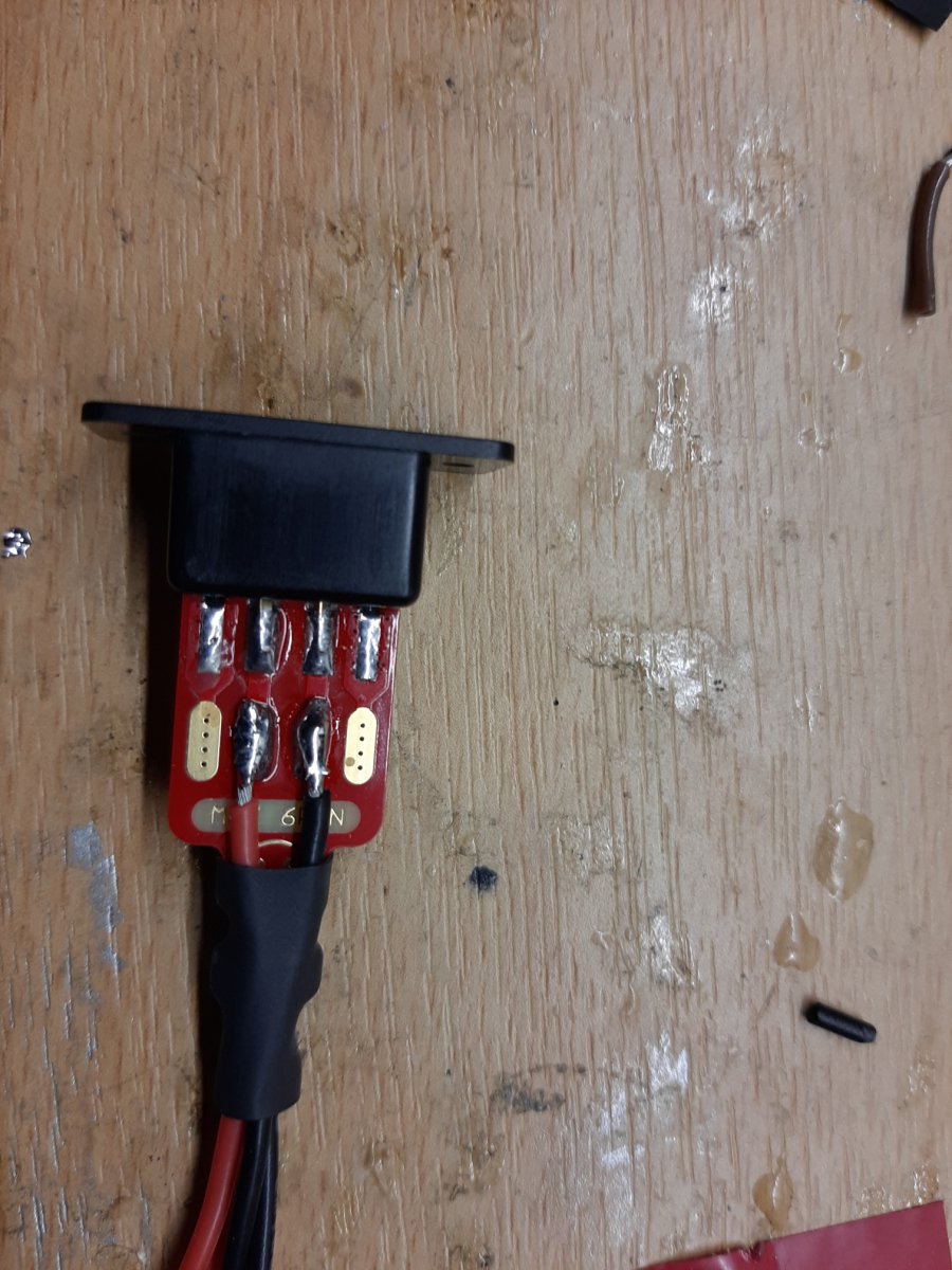

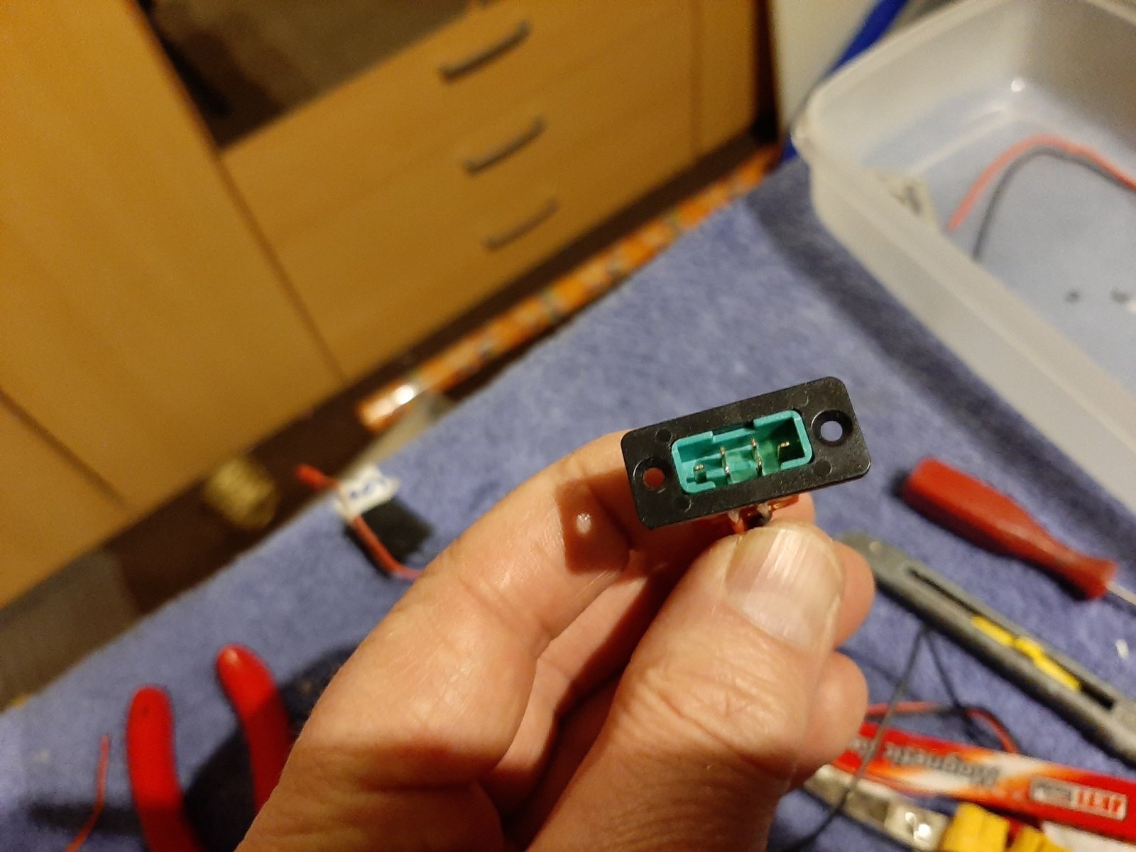

  20. arjan.grolleman@hotmail.c
    Lid geworden:
    20 aug 2014
    Berichten:
    279
    Wat kan er nou mis zijn met deze stekkers die zijn normaal hufterproof.
    Na van alles proberen kom ik hier op.
    Heb de draden doorgesoldeerd en nu doet het landinggestel het wel.
    Ik begrijp er echt niks meer van.
    Kan me niet voorstellen dat deze verbinding slecht zou kunnen zijn namelijk.
    Had ook voor de zekerheid de contacten doorgesoldeerd waar de pennen van de stekker op zit en die van de draadjes je weet immers maar nooit.
