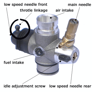

Hierbij de volgende vraag. Kan ik de gasservo stangetje zo los trekken of is hier een bepaalde handigheid in? (Van het palletje zeg maar zodat carb in zijn geheel los kan)
Zie foto.
Oké dus het is niet mogelijk om hem op 1 of ander manier los te trekken/klikken? Auto was al voor gebouwd en wat ik al eerde poste is ook de eerste nitro auto...
De gashevel zit inderdaad vast geklikt op de carburateur. die haal je er met een beetje kracht er zo van af.
