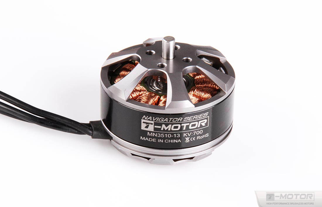

T-motor MN3510 700Kv

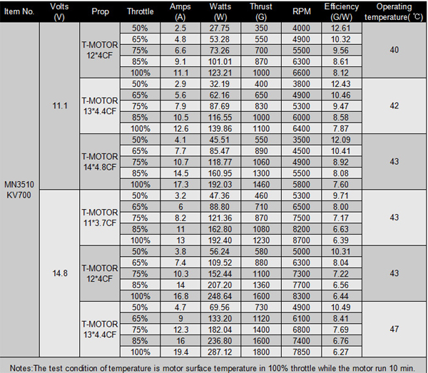

Specs
Zie boven, maar ik wil ze nooit warmer hebben dan 50 graden, dat is ongeveer de pijngrens van de mens. Liefst koop ik ze ver overbemeten en dan worden ze nooit warmer dan 5 tot 10 graden boven buiten temperatuur. Let ook goed op de juiste timning! en koop NFET ONLY regelaars!!!
