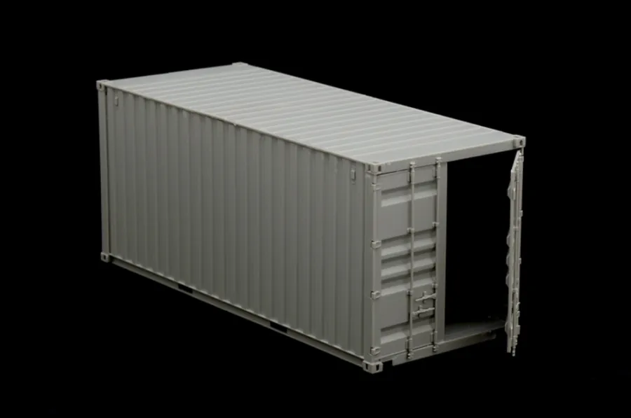

    Hieronder zie je de basis container. Wat voor soort plastic vraag je, GEEN idee, gewoon standaard modelbouwplastic.
    Wat ik weg wil halen is niet heel moeilijk te zien als je naar de foto kijkt zoals het moet worden en naar de foto hieronder.
    Aan de voorkant (achter op de foto) moet er een hap uit, waardoor de container als hij achter op de Ural komt te staan, deels boven het dak van de truck komt.
    Daarnaast moet er in de zijkant dus raampjes en een deur gesneden worden. Ik kan de bewerkingen doen voordat de container in elkaar gezet wordt, dus ik kan die zijkant plat neerleggen, met een soort van mini cirkelzaag (of slijpschijf) een gat voor een raam of deur maken. Ik zou 4 gaatjes kunnen boren en dan met een figuurzaagje werken, met een mesje en soldeerbout, of wat voor manier dan ook.
    Er moeten toch mensen zijn die wel vaker dit soort dingen doen en daar tips voor hebben zou je denken, het wiel opnieuw uitvinden lijkt me onzinnig.
    Maar het liefst wel een idee dat ook met controle uit te voeren is.
    [​IMG]
