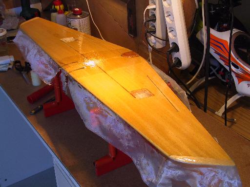

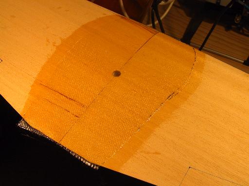

Glasmat aanbrengen kan met lamineer epoxy van bijvoorbeeld R&G (verkrijgbaar bij Hobby-In) of G4. Houd bij G4 wel rekening met je eventuele piepschuim binnenkern, als de G4 ver doordringt in je ingedekte abbachi / balsa dan kan dat aangetast worden.
Randjes schuren nadat het opgedroogd is. Zo verwijder je het overtollige materiaal.
