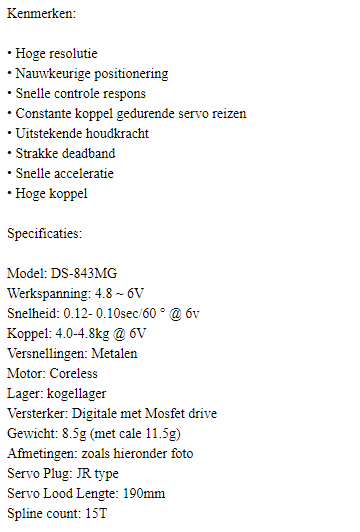

Hallo, Ik ben bezig de hardware bij elkaar te zoeken voor een nieuw toestel en ben de midstar aan het ombouwen. Voor een verbouwing van de midstar heb ik nu het volgende gekocht: Corona DS843MG servos Dubro 1/2A control horns Cat. no. 107 staafjes met M2 draad op het uiteinde (meer 1,56mm als je het zelf opmeet) Robbe M2x20 kwiklinks Art. No. 56000011 In de servoarmpjes zitten ontzettend kleine gaatjes, dit is een 5kg servo!! Opboren is niet handig, als ik het verkeerde gat groter maak kan de servoarm de kliko in en heb ik geen andere. Welke kwiklink of draad moet daarvoor gebruikt worden? Wat zijn de gatdiameters in de control horns en servoarmen? Nergens zie ik afmetingen van de gaten op staan. Is hier een handige methode voor of zie ik dingen over het hoofd?

Leo, allereerst, jij vraagt advies voor "een nieuw project" en je bent een Midstar aan het ombouwen. Dat is van jouw kant ook erg vaag, die laatste kon ik vinden, is dat deze? https://sigmfg.com/products/sig-mid-star-40-kit Belangrijk is of je hem vliegt met een brandstof motor (trillingen), daar zou ik geen 9mm servo's in bouwen. Ook al hebben die voldoende kracht, maar de tandwieltjes daar binnenin gaan richting horloge formaat! Een hardere landing en je kunt ze mogelijk weggooien. 9mm servo's zijn naar mijn bescheiden mening meer voor het lichte piepschuim spul, of in de vleugels van niet al te grote zwevers. Als je een maatje grotere koopt dan heb je ook niet de ellende van de hele kleine servo hoorns, de grotere servos hebben servo hoorns die zijn meer afgestemd qua onderlinge afstand van de gaatjes voor de jawel, 2mm kwiklinks en dan maakt ook een iets groter gaatje niks uit. Wat ik ook niet begrijp is dat je al 504 postings hier hebt, dat betekent in mijn ogen dat je toch al wat ervaring zou moeten hebben hoe het in de modelbouw er aan toe gaat. Plus zou je toch als eens vaker gewerkt moeten hebben met de onderdelen die je benoemt zoals een k-link, die hebben allemaal 1,6 of 1,7mm pinnetjes. Tenzij je grotere K-links koopt want die zijn er ook. Een product beschrijving zoals jij voor ogen hebt, dan moet je bijvoorbeeld bij FESTO zijn, die hebben werkelijk álle gegevens van hun producten online te raadplegen. Maar dan spreek je over professioneel gebruik, zoals bijvoorbeeld de voedsel industrie. We hebben het hier over modelbouw, dat is in feite "speelgoed".
