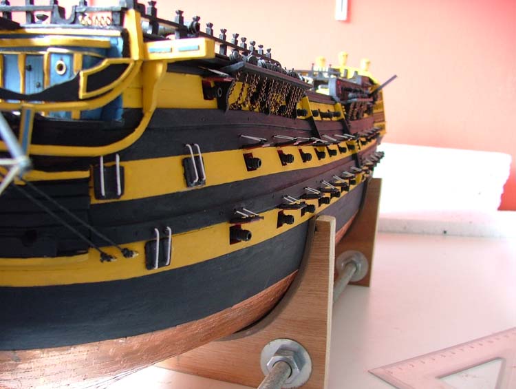

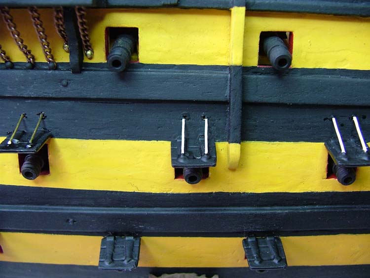

Hoi Andy,
Dank voor het compliment,
Ik was al wat verder dan de voorlaatste foto's maar heb even gewacht met posten tot ik er een paar meer had.
Hoe heb je de kanonsluiken zo netjes gelijk vastgemaakt?
Dat was vrij simpel, ik heb de scheiding tussen het zwart en geel gebruikt om 0,8 mm gaatjes te boren.
Aan de luiken zitten pennetjes die in de gaatjes vallen.
Ik heb de luiken niet allemaal even gelijk open gezet.
De ene staat wat hoger dan de ander.
Over dat recht en haaks denk ik dat Frederick wel gelijk heeft met het timmermansoog.
De bedoeling van mij is in ieder geval dat het schip het idee mee krijgt als dat het een werkend schip is en niet het modelschip zoals het in Portsmouth ligt.
gr. Ruud
Hoi Hobbyers,
Ik heb intussen niet stil gezeten en een steun voor het geschutsluik bedacht.
full
Ziet er een stuk beter uit denk ik.
gr. Ruud

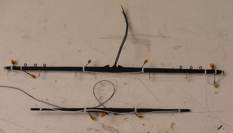

Er miste van alles, bv, een 8 tal ogen en 6 katrollen op de grote en 4 katrollen op de kleine.
Wat ik daar gerotzooid heb weet ik niet maar ik heb ze eraf gesloopt en opnieuw gemaakt.
full
De zeilen kunnen er nu weer op en dan weer aan de boegspriet.

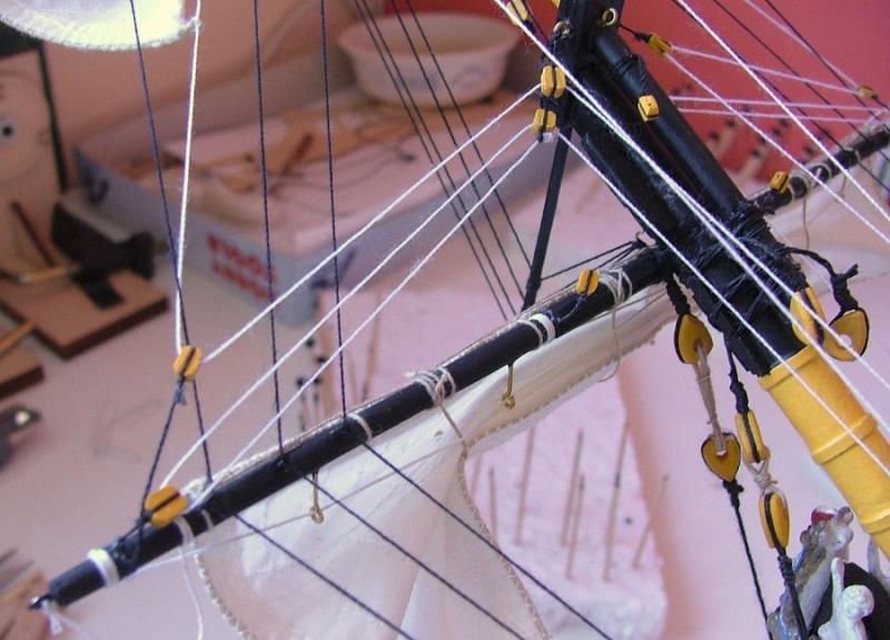

Het eerste wat me opviel was dat de ra's op de boegspriet helemaal niet goed zaten.
Dag Ruud. Ziet er allemaal goed uit.
Ik kan het zo niet goed zien, maar hou je er rekening mee dat het jaaghout (flying jibboom) 45° met de wijzers van de klok mee, van achter naar voor kijkend, verdraaid zit tov de kluiverboom (jibboom)?
Dit soort details is op foto's dikwijls moeilijk te onderscheiden.
Groet,
Ad
Hoi Ad,
Verklaar je nader, ik begrijp niet helemaal wat je bedoeld:confused:
Hoi Andy,
Je foto's zien er keurig uit ik kan niet zien dat het " houten stokjes met een zooitje draad en een zeil eraan".
Nou ja, er zit wel een verschil tussen foto 1 en 2 dacht ik.
gr. Ruud

Hoi Ad,
Dank voor de uitleg maar ik kan dat niet meer veranderen.
In mijn tekening staat het recht boven elkaar en zo heb ik
het ook gelijmd. :bad-words:
Het zijn echt waardeloze tekeningen en de beschrijving met fotoboek is soms ook niet echt duidelijk.
gr. Ruud

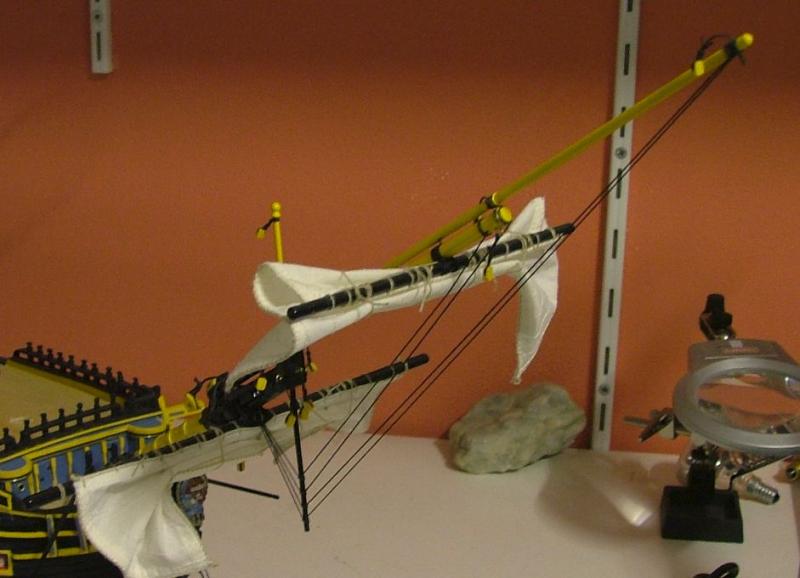

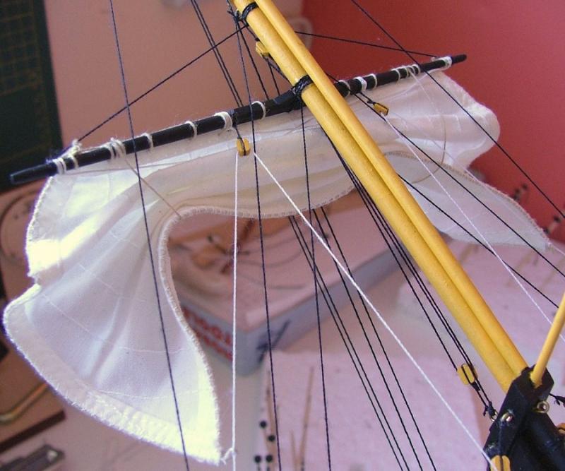

Hallo allemaal,

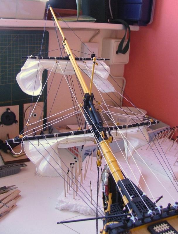

De ra's en de blinde en bovenblinde zitten er weer op.
Ik ben zelf wel blij met het resultaat.
full
De blinde
full
De Bovenblinde
full
En het totaalplaatje.
Wat vinden jullie er van??
gr. Ruud
Ziet er schitterend uit Ruud :D, je bent weer goed op gang!
Je draden staan mooi strak. Het half ophalen van de zeilen is een mooie oplossing voor anders wat raar hangende zeilen aan de boegspriet.
Hoewel er vast mensen zijn die zeggen dat zeilen crème kleurig horen te zijn staat deze kleur wel erg mooi bij de andere kleuren van de Victory.
Komt er nog een touwtje aan de beneden hoeken van de zeilen?
Andy
Schitterend Ruud:cool:
Misschien klein puntje: Wat denk je van de zeilen aan de punt ook naar de ra te trekken, ik vindt het prachtig hoor nu maar is ook een beetje symetrisch, misschien zelf even proberen?
