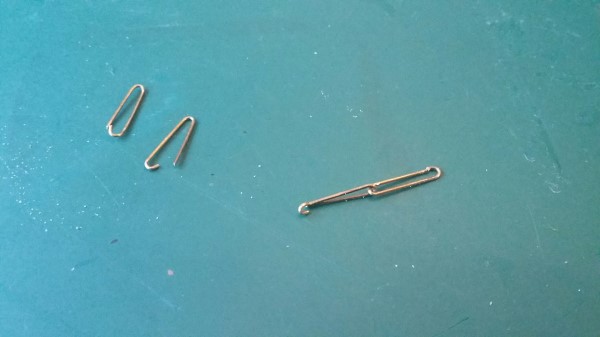

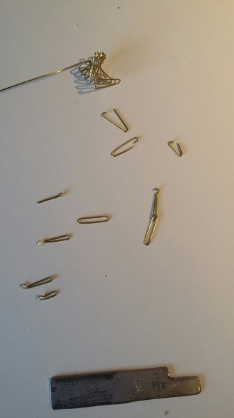

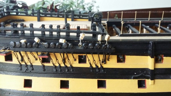

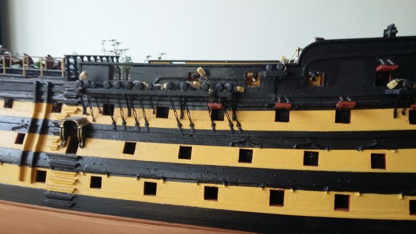

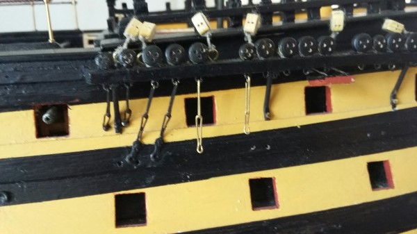

Zo heb ik mijn puttingijzers gemaakt. Ik heb een hulpstukje van RVS uit 1 mm staalplaat. Er is een gedeelte van 10 mm en van 5 mm. Ook is er een mogelijkheid van 10 mm verlopend naar 9 mm. Er is te zien dat het doorknippen van het draad direct na de bocht is gedaan.
Zo zie je niets meer van het doorknippen en het blijft net zo stevig.

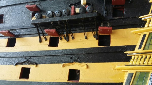

Zo zien de putting ijzers van de fokkemast er uit.
putting ijzers grotemast
puttingijzers bazaan
Van de bazaan ijzers heb ik de puttingijzerplaten weg gelaten. Ook zijn de ijzers wat korter. Zo zit het ook bij de ware Victory en niet zo als DeAgostini aangeeft.
Er is ook te zien dat alle puttingijzers in de richting van het want staan. Dit heb ik mogelijk gemaakt door alle rusten aan te passen zodat er geen ijzer voor een geschutpoort staat.

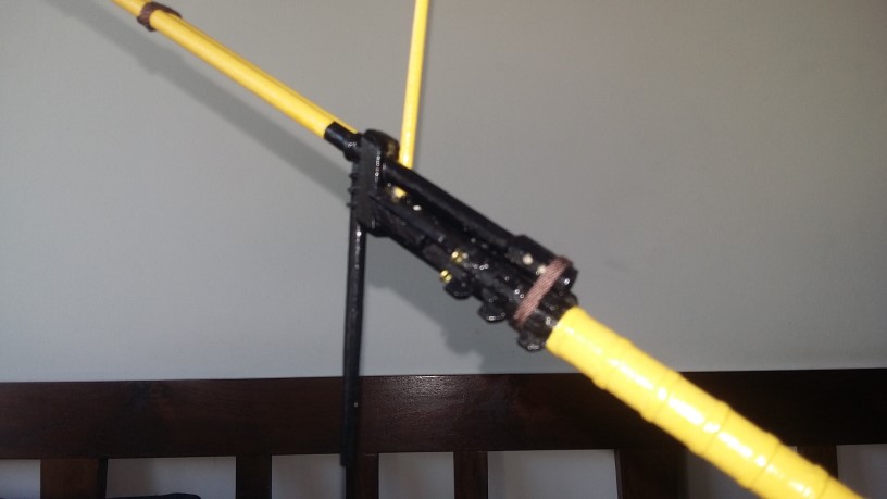

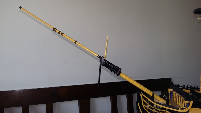

Het gaat langzaam maar er gebeurd nog wel wat
De afwijking hier is dat de kluiverboom de jager en het geuzenstokje geel zijn.
Het bindsel zit helemaal achterop in plaats van voorop. Het zou achter de achterste klampen moeten maar daarvoor is de kluiverboom niet lang genoeg.

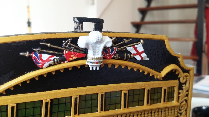

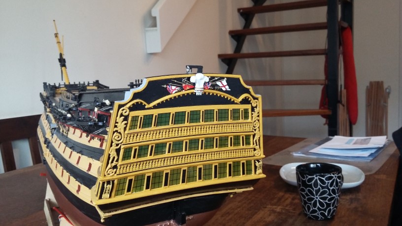

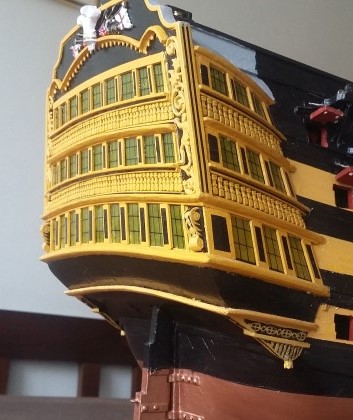

Ik heb het ornament in drie delen gezaagd. Twee delen zitten gewoon tegen de spiegel. De pluimen zitten voor de ronde boog. Dat het geheel te groot is valt zo wat minder op en het zit meer zoals het hoort.
Zo ziet de spiegel er nu uit.
De onderste galerij is door de indeling van de vensterbanken los van de bovenste twee galerijen.
De boog bovenin is ronder en heeft een kartelrand
overzicht galerijen
