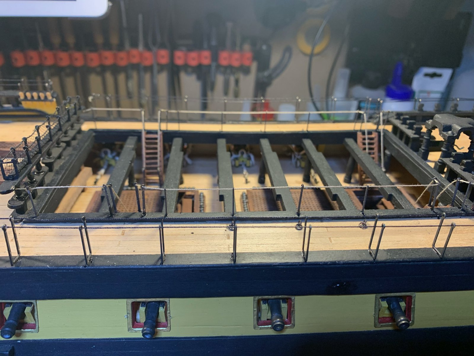

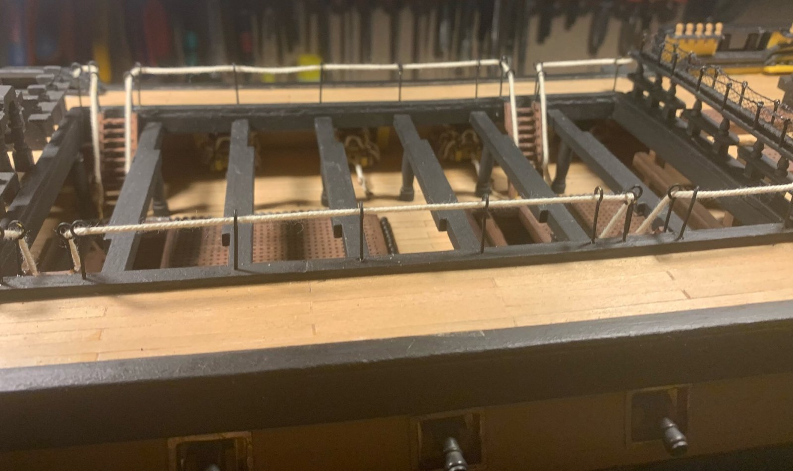

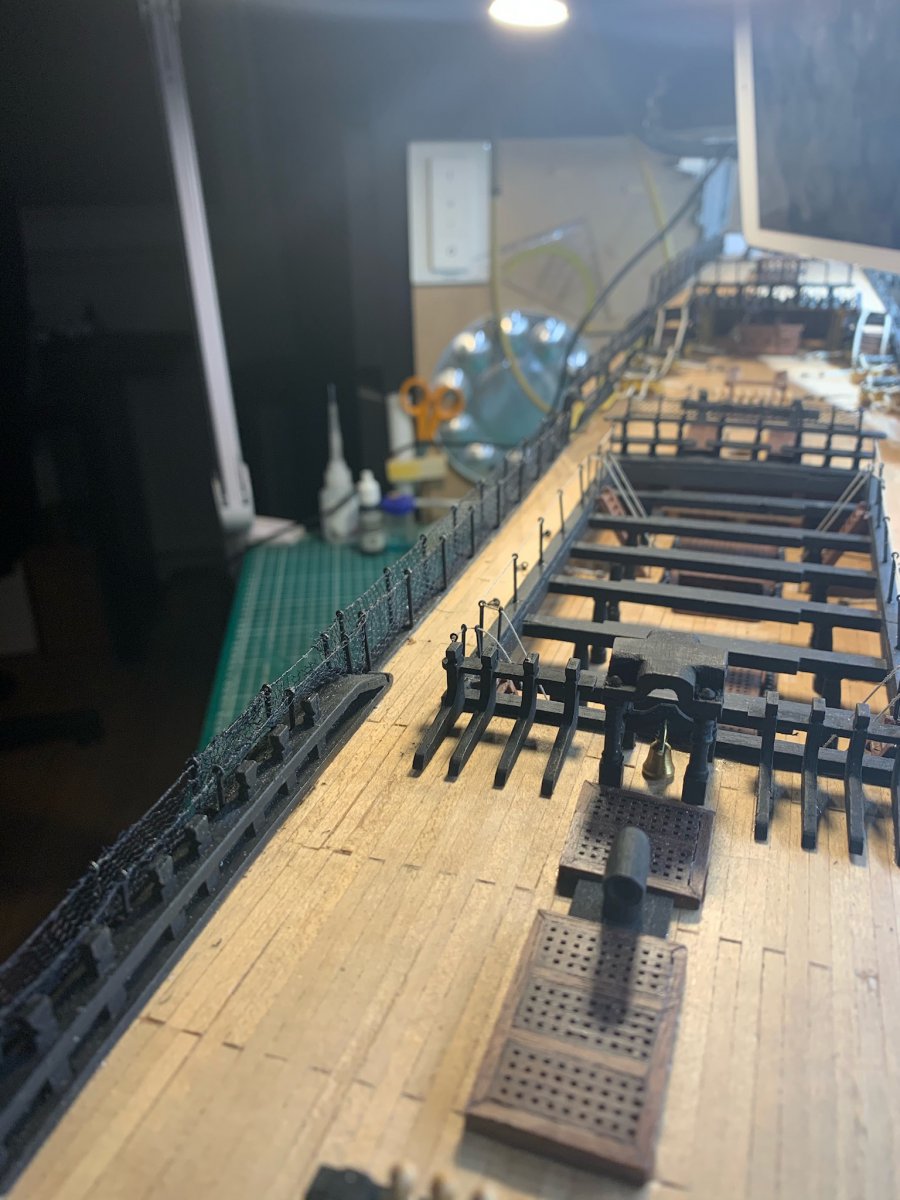

Soms bekruipt je iets en je ziet en voelt niet direct wat het is, en dan ...... gaat het licht weer aan. Het probleem zat ( bij mij) in het touwwerk rondom de kuil. Zat maar te kijken er klopte iets niet maar wist niet wat.
Het touwwerk te wit en te dik was de vraag, de boel afgebroken en weer opnieuw gemaakt nu met 0,5mm dikte, volgens mij moeten de verhoudingen nu wel kloppen.
Bovenste foto is na herstel Onderste foto zoals ik het in het begin had gedaan
Dat is een betere verhouding. Soms helpt het ook om een figuur op poppetje op schaal erbij te houden. Ik er 1 van hout gemaakt, zo zie je de verhoudingen beter of je op de goede weg zit. Maar nu met die kleinere oogjes ziet het zeker beter uit.

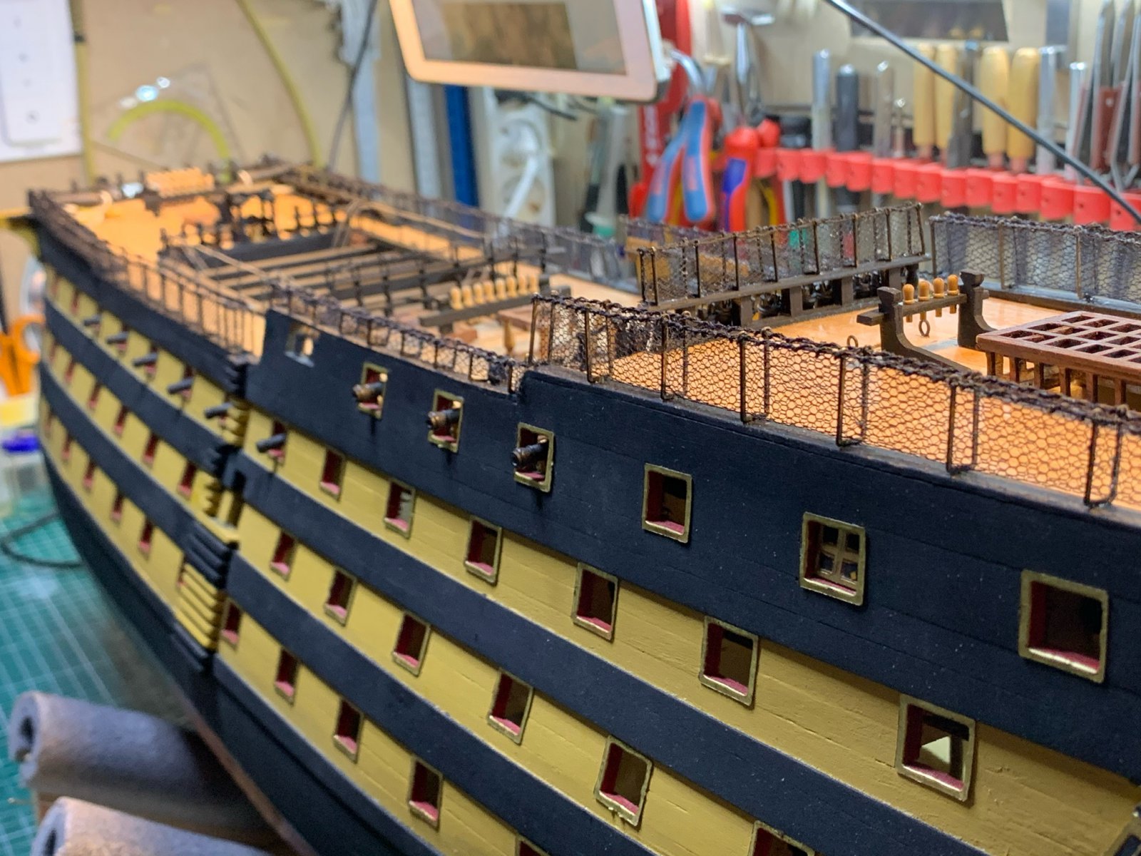

Update :

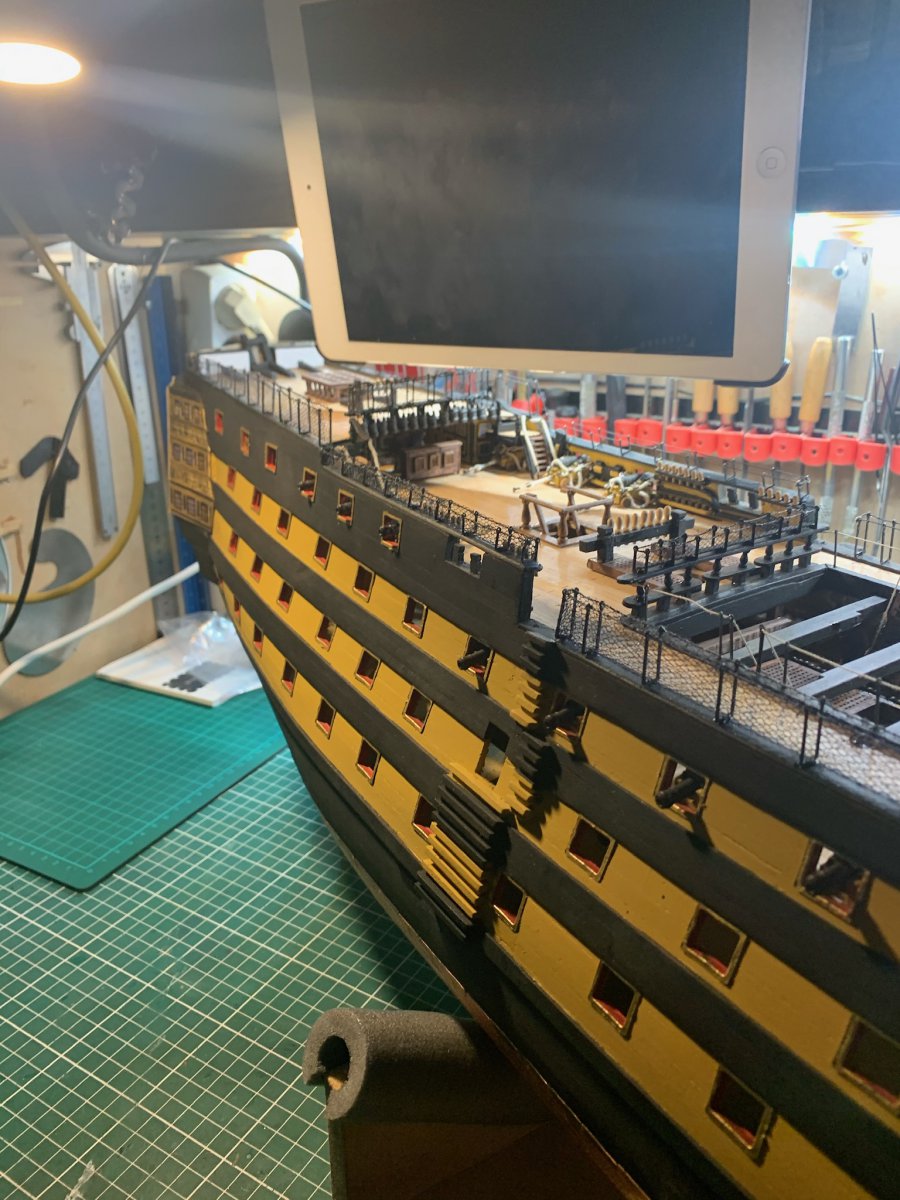

Na hard doorwerken en een hoop gefriemel is het dan toch gelukt met de netten rond de gangboorden.
Jammer dat ik er geen witte netten in de bouwdoos zaten.:stout:.
Bekijk bijlage 400841 Bekijk bijlage 400840

Ik vind dat zwarte juist prachtig. Mooi gedaan.
dank je voor het compliment

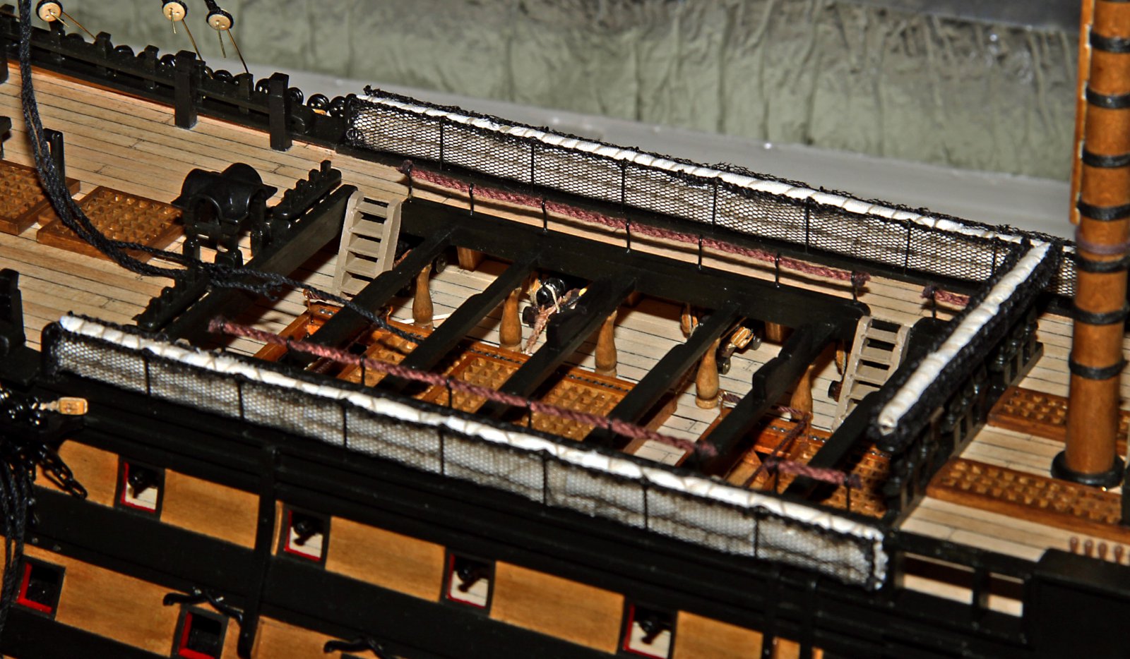

In mijn uitgebreide fotoarchief heb ik zowel foto's met zwarte netten als foto's met witte netten.
Momenteel zitten er witte netten op.
IK vind de witte netten mooier. Over kleur en smaak valt nu eenmaal niet te twisten, luidt het gezegde.
Mocht je alsnog witte netten willen plaatsen, ik kan een stukte tegen portkosten in een enveloppe sturen :)
Dank je voor je aanbod erg aardig :thumbsup:, maar voorlopig laat ik het even zo, heb nog even de tijd.
Ik vind de zwarte netten ook best wel mooi staan, als je ze straks vult met lichte/witte opgerolde hangmatjes geeft dit een mooi contrast, maar zoals al vermeld, over smaak valt niet te twisten;)
Bekijk bijlage 400864
Dank voor je reactie en foto:thumbsup: , Ik had (nog) niet nagedacht over de hangmatjes, maar geeft zeker een mooi contrast. Hier ga ik over nadenken
Henk, je schrijft hierboven dat je over de hangmatten gaat nadenken, maar eigenlijk horen die er wel in...
De netten waren specifiek voor het opbergen van de hangmatten, wij spreken over hangmatnetten, maar de eigenlijke benaming is 'kooiverschansing' een ander woord voor hangmat in die tijd aan boord van schepen was kooi. Zeelui hebben het hedendaags nog steeds over; te kooi gaan als ze naar bed gaan. De kooiverschansing gaf tijdens de strijd enige bescherming voor de bemanning tegen musketkogels en rondvliegende scherven.
Piet , dank voor je aanvullende informatie dan is het denkwerk voor mij klaar;), gaat er dus komen.
